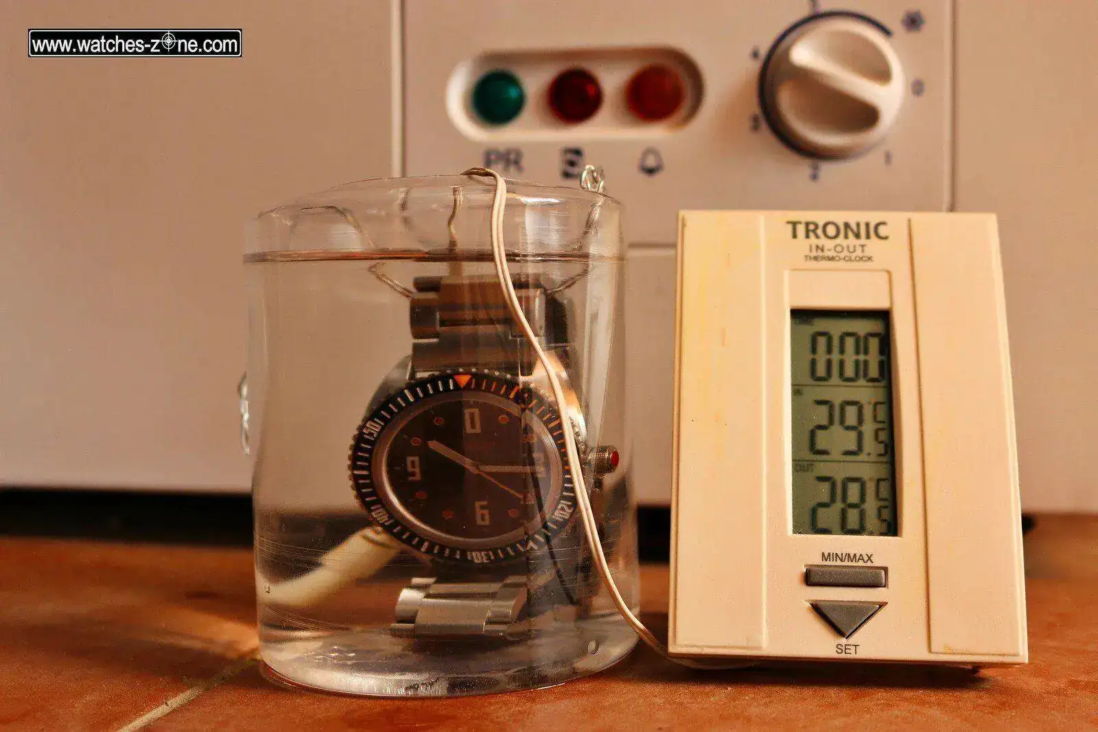

El procedimiento fue simple, y consistió en poner el crono del termómetro a cero, comprobar que la temperatura "interior" (IN = fuera del congelador) y "exterior" (OUT = dentro del congelador) fuesen similares antes del comienzo y a partir de ahí ir testeando su progreso hasta la total congelación de la cantidad de agua, convirtiendo el conjunto en un "cubo" macizo de agua congelada. El reloj permaneció suspendido con un alambre dentro del cubo de plástico.
La temperatura ha oscilado entre los -15º C y los -18º C marcando una mínima de -18,5º y el tiempo total que el reloj ha permanecido sumergido ha sido de 8 horas y 48 minutos.

1.- Podemos ver en el crono, cero horas y un desfase de un grado de temperatura entre fuera del agua y dentro ...

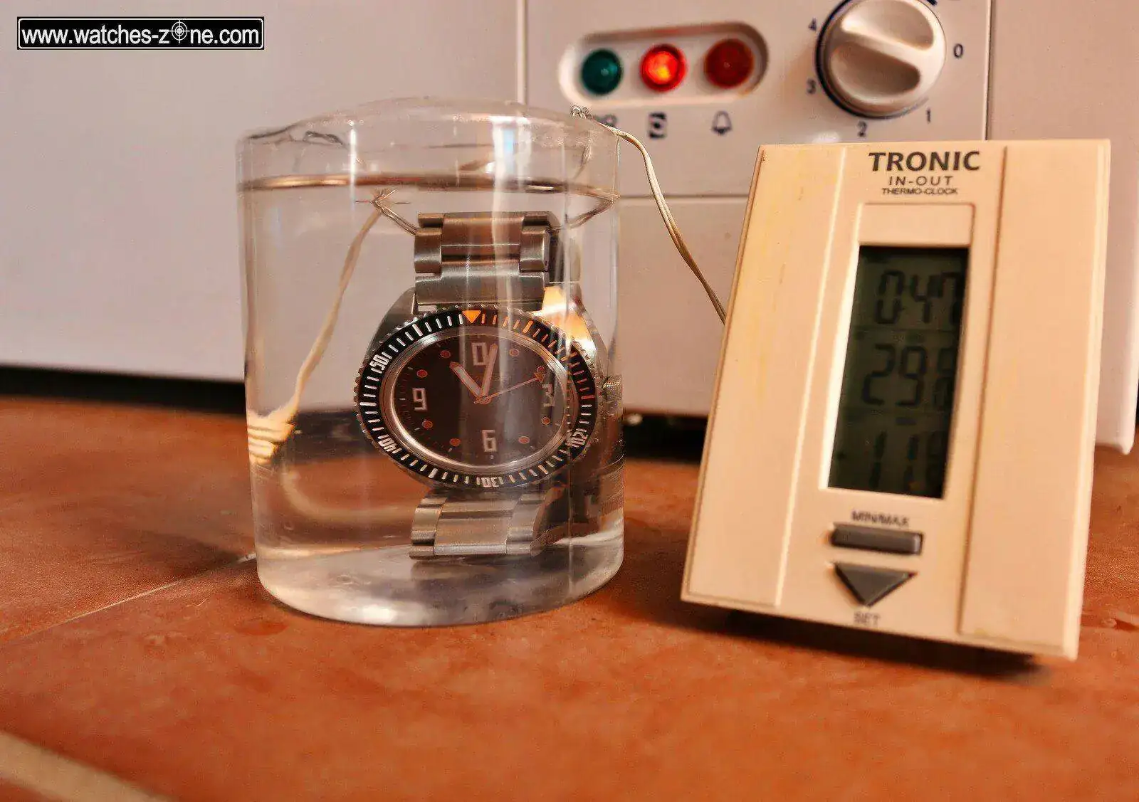

2.- Tras 47 minutos, podemos ver el interior a -11º C y el exterior a 29º C

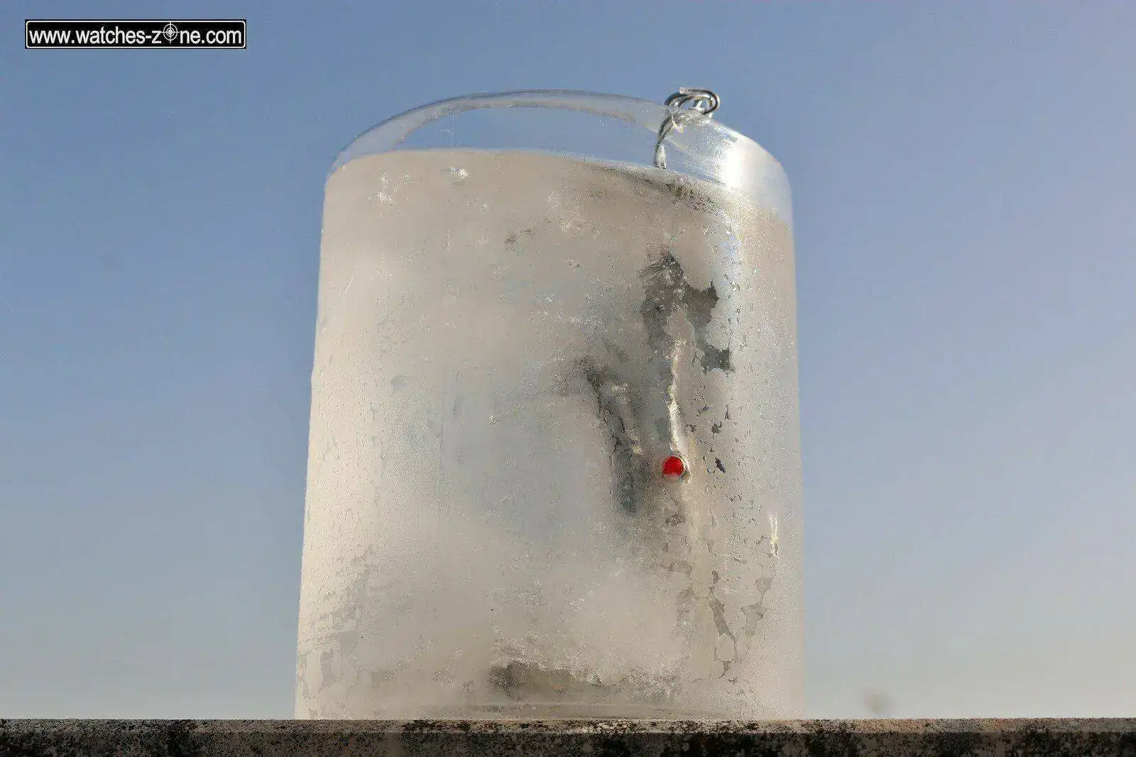

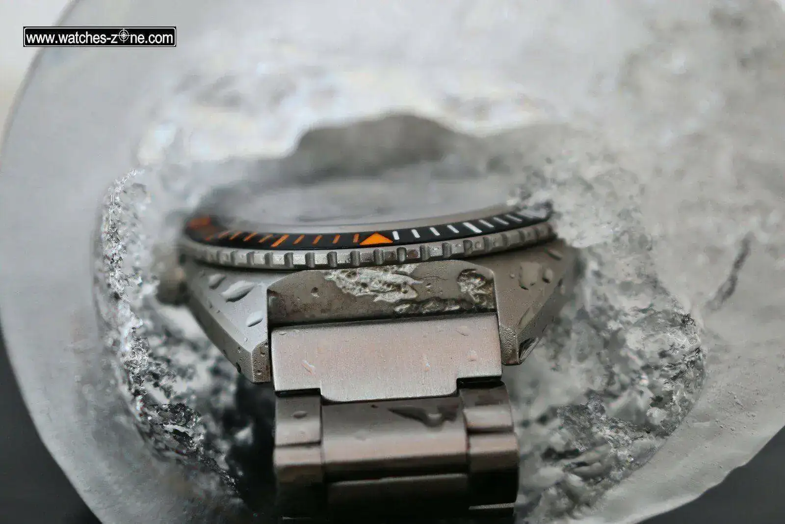

3.- Al finalizar la prueba, tras casi 9 horas el bloque de hielo.

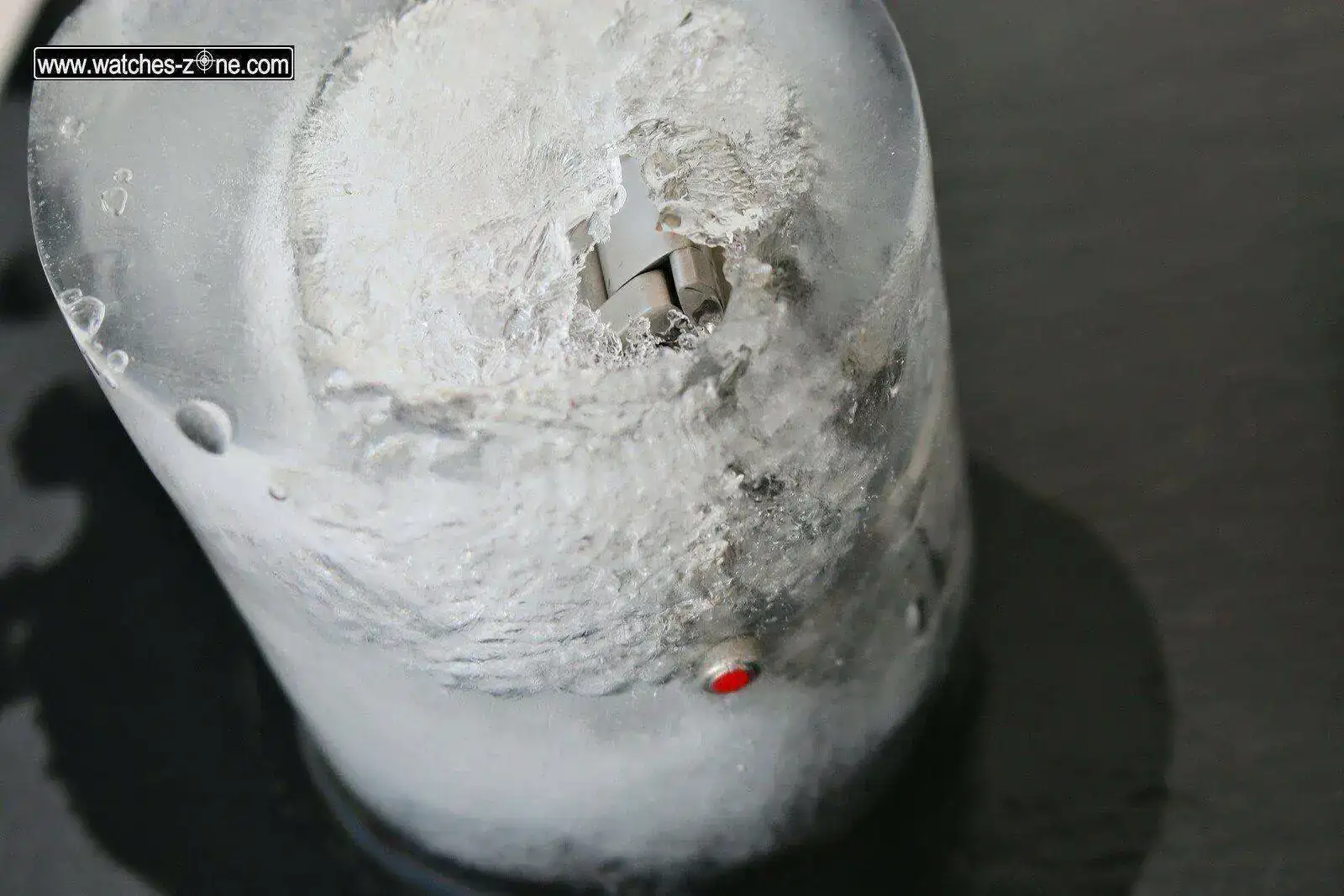

4.- Podemos entender ya para qué sirve el punto rojo de la corona ... je,je ...

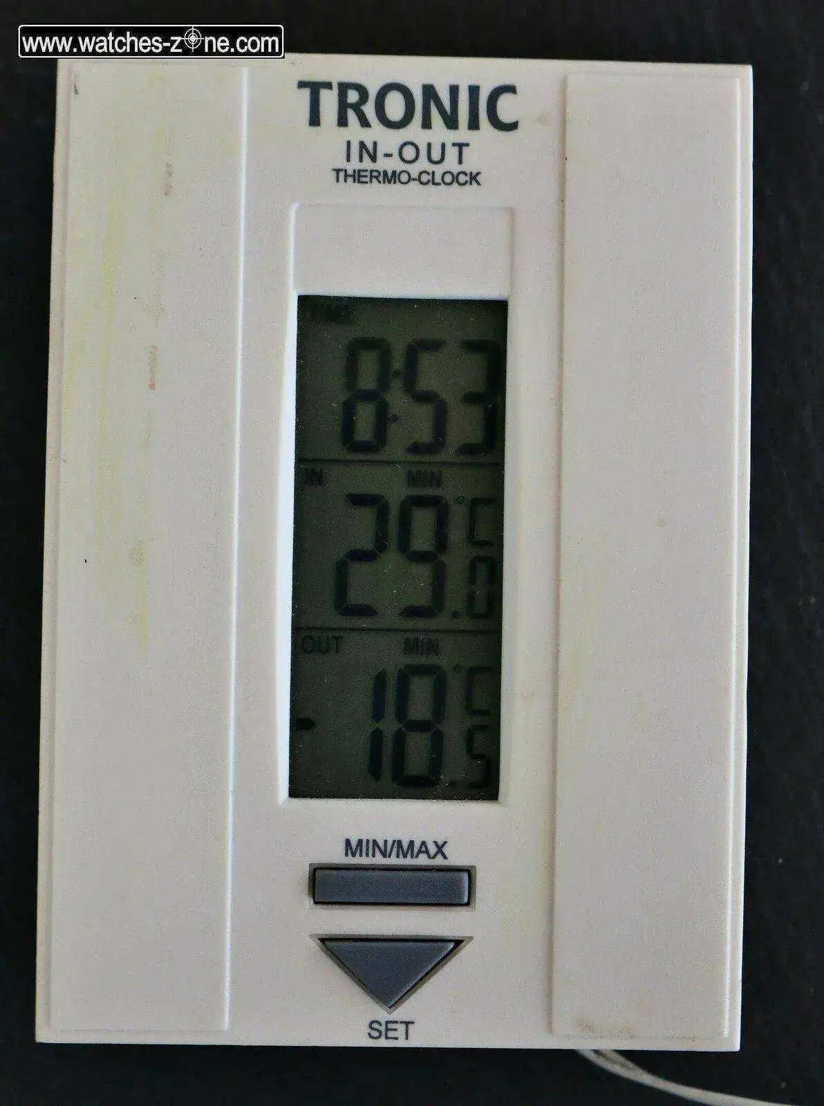

5.- Vemos la temperatura mínima alcanzada en la prueba, guardada en memoria.

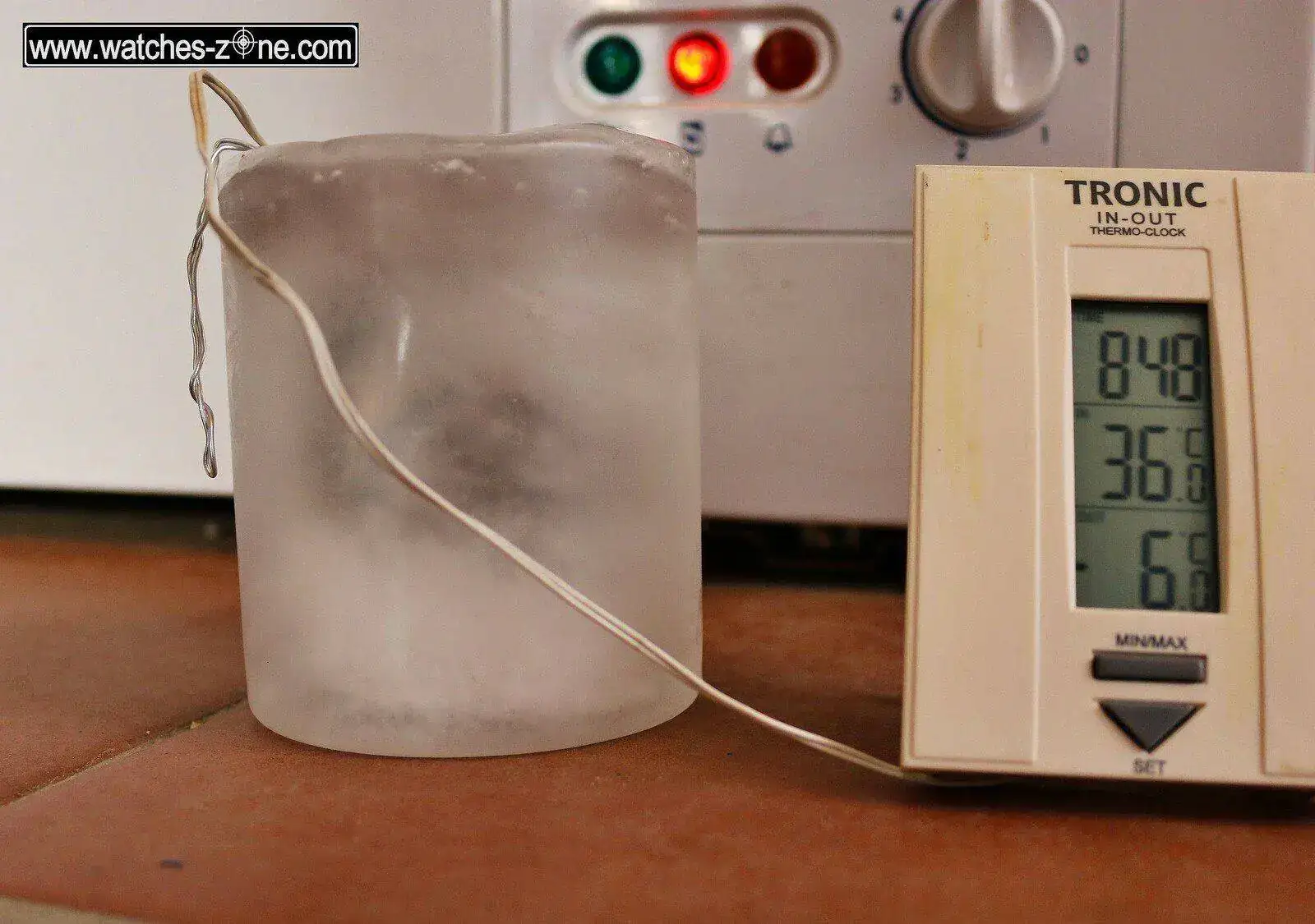

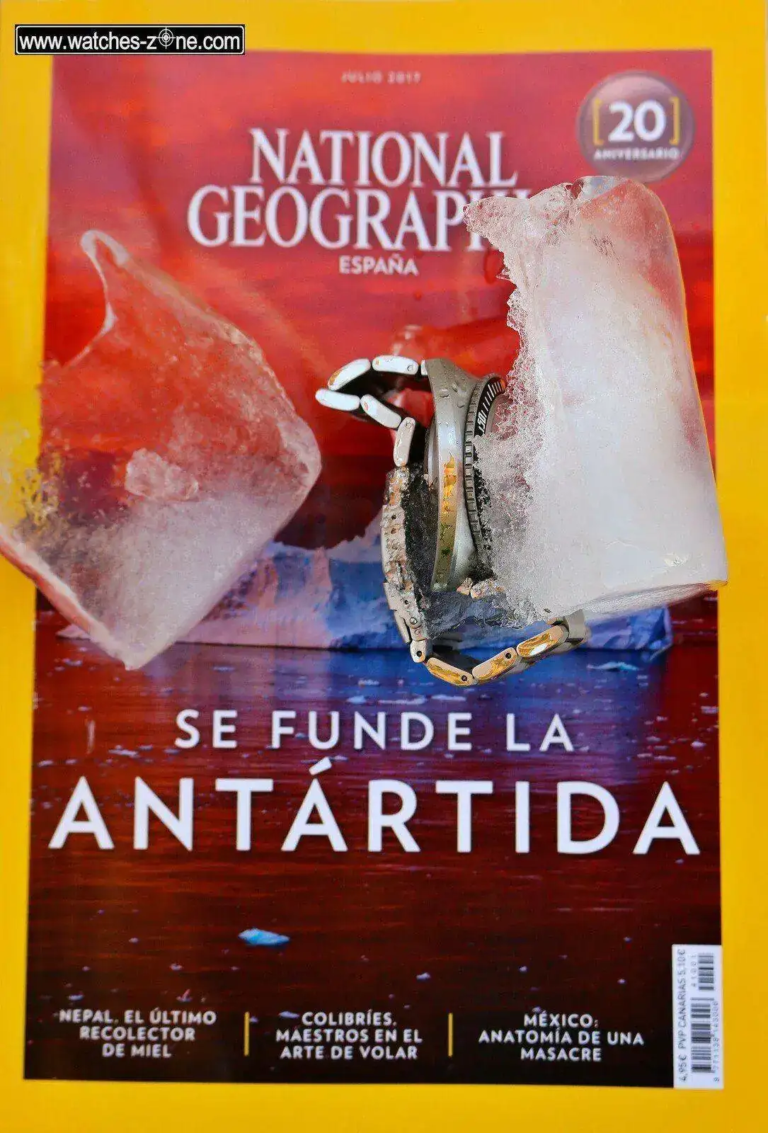

6.- Comienza el deshielo ...
7.- Se derrite la Antártida ...

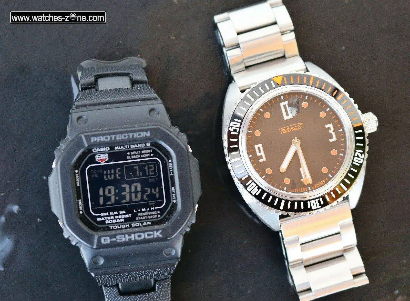

8.- Tras las 9 horas de la prueba comprobamos un desfase de -1 minuto aproximadamente.

El reloj venía ajustado a +12"/día.
Yo lo sincronicé con un radiocontrolado poco tiempo antes, y lo introduje en agua a plena carga, pero tras este tiempo y a esas bajas temperaturas, ha ocurrido como si el reloj se hubiese "hibernado" dado que me lo he encontrado con -60" por lo que los aceites y los componentes deben haberse visto afectados dado el atraso generado en "sólo" 9 horas y a una media de temperatura de -16,5ºC. Tampoco es tan baja temperatura, si bien sí constante ...
Tras todo, lo volví a sincronizar y tras 24 horas de uso normal, trabajo de despacho, sol en la moto, ducha, etc en la muñeca el reloj acusa un desfase de +2"/día, por lo que de momento, y hasta que se estabilice, el reloj marcha bien, incluso mejor que antes.
No la veo
No la veo
