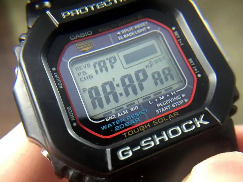

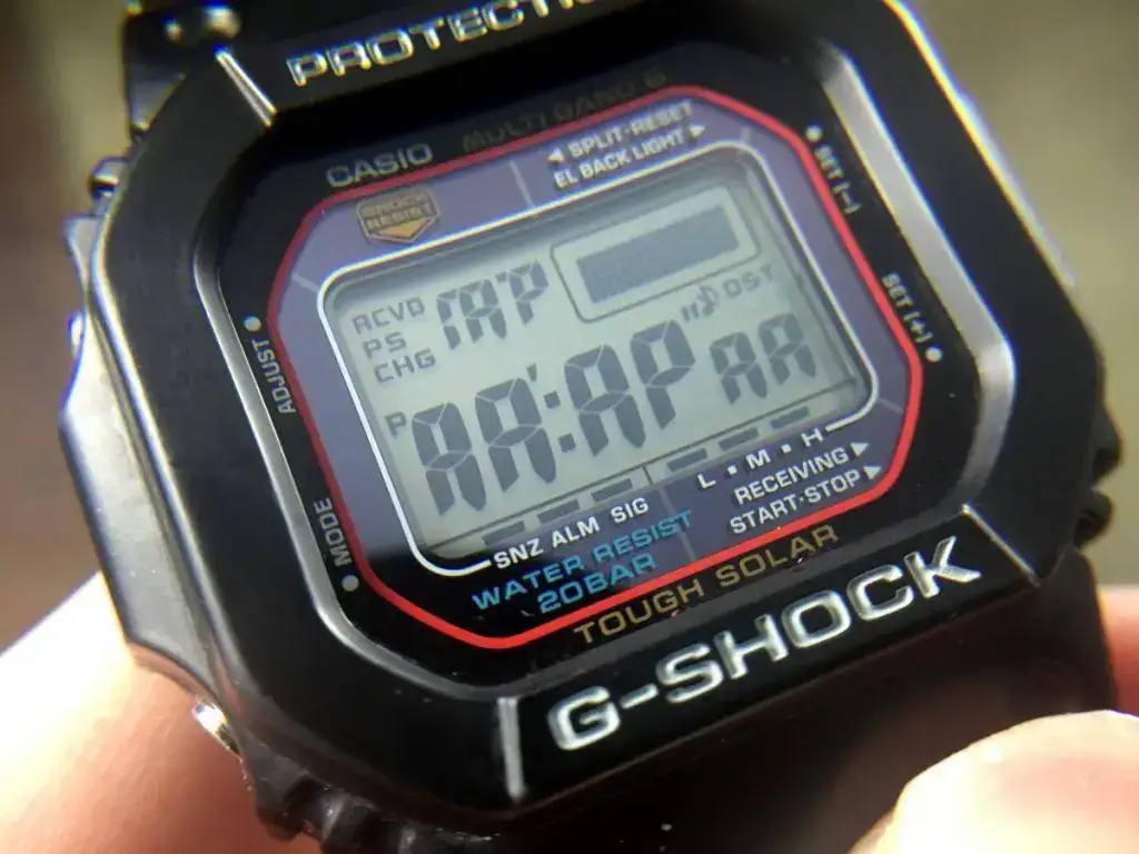

- Test de la pantalla LCD. Desde la pantalla de hora normal, presionar simultáneamente los botones A, C y D. Presionar D para pasar a distintos tests de la pantalla. Presionar cualquier botón para volver a la pantalla normal.

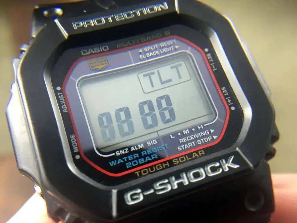

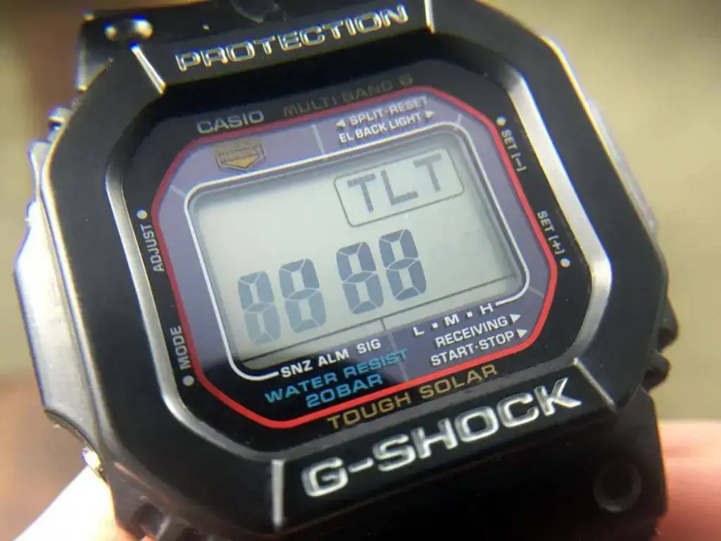

- Test del sensor de movimiento de la luz automática. Desde la pantalla de hora normal, presionar simultáneamente los botones A. B y C. El reloj visualizará 8888 cuando se active el sensor. Presionar cualquier botón para volver a la pantalla normal.

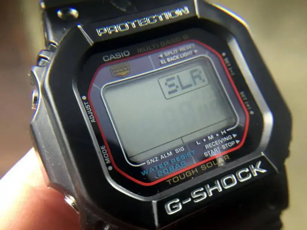

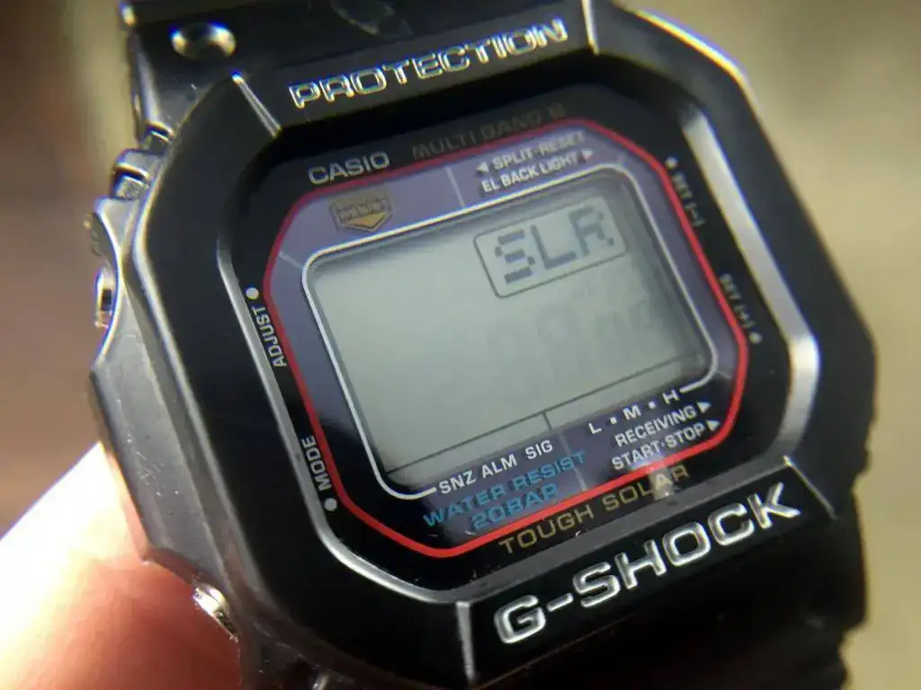

- Test del panel solar. Desde la pantalla de hora normal, presionar simultáneamente los botones A, B y D. El reloj visualizará 8888 cuando se active el panel solar (si está totalmente cargado puede no hacerlo). Presionar cualquier botón para volver a la pantalla normal.
