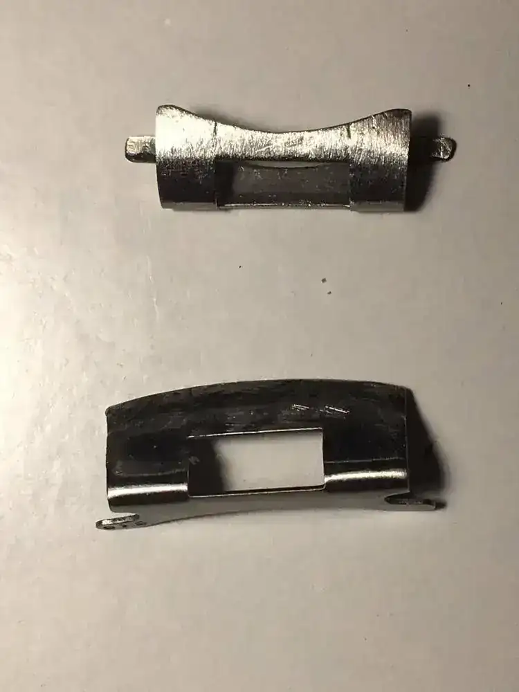

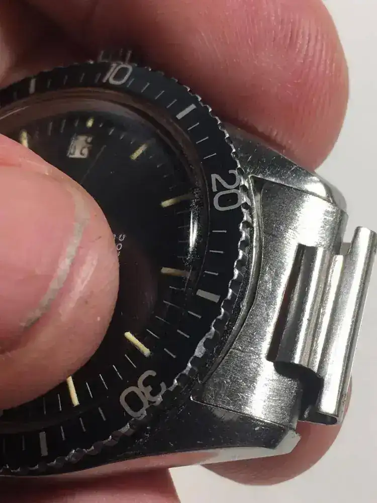

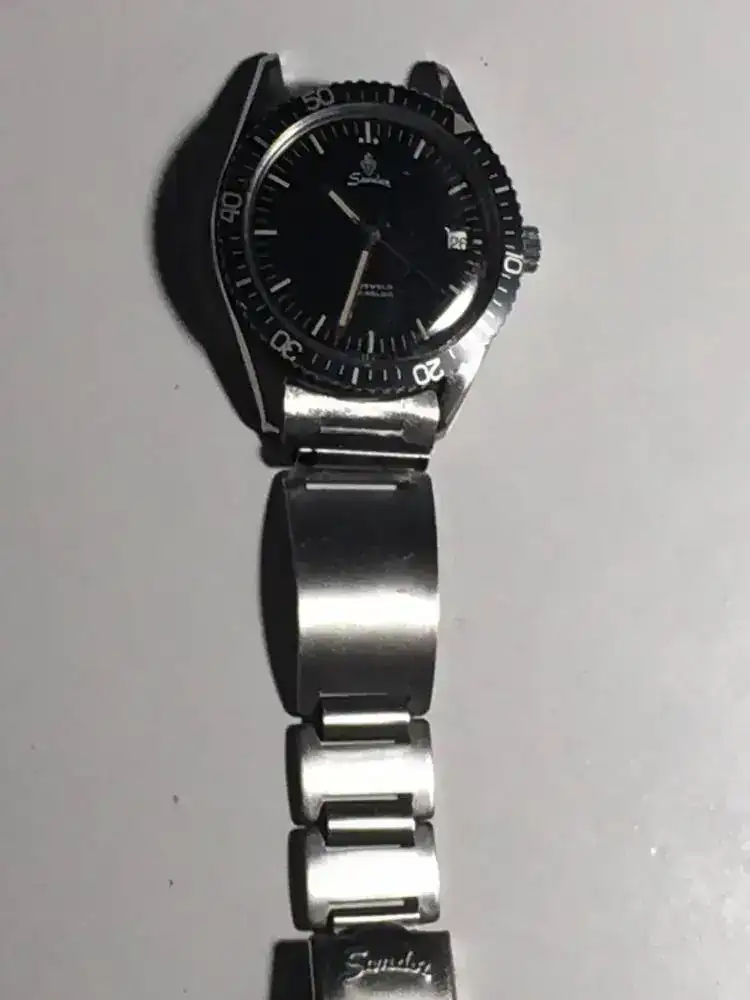

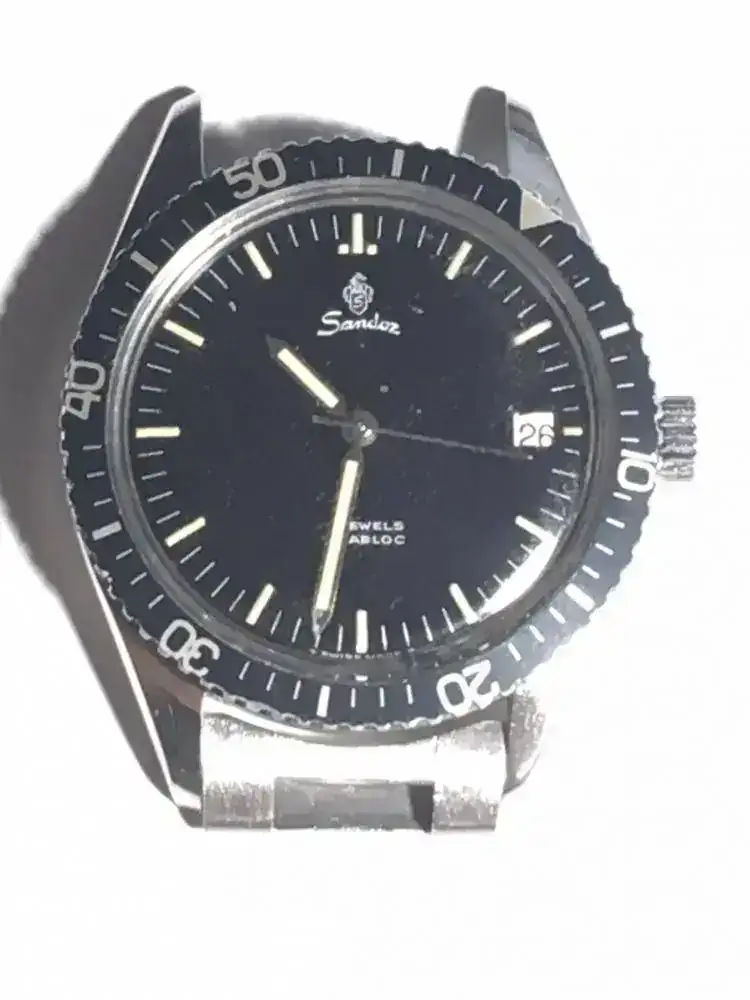

Este Sandoz diver vintage estaba a falta de unos pantalones apropiados, encontré una correa de acero de la marca Sandoz que parecía ser de la época, al menos en el cierre lleva grabado el logotipo igual al del relo,j con lo que me animé a comprar

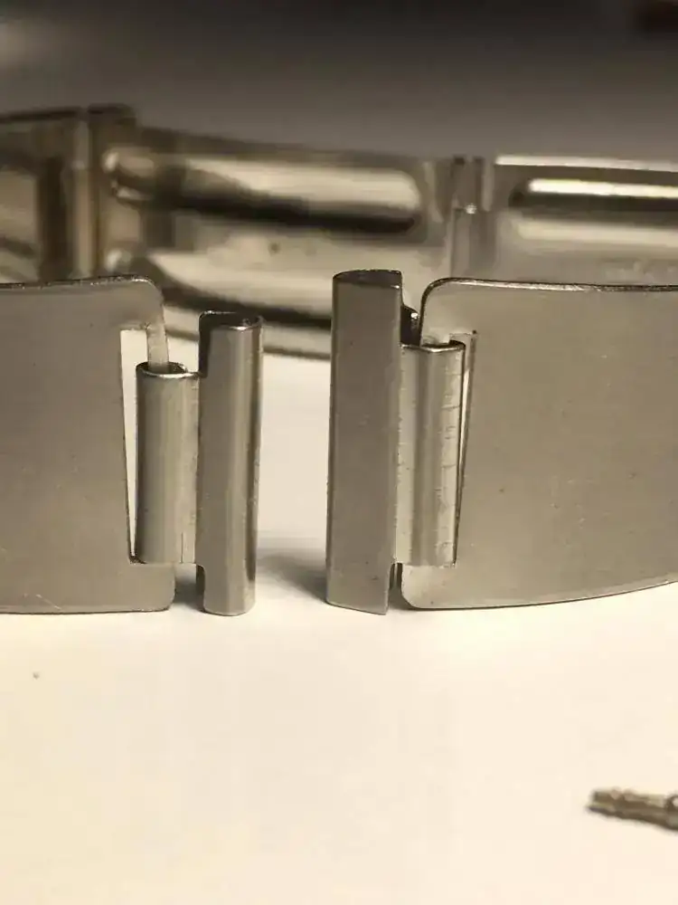

Mi desilusión fue a que al recibirla veo que tiene los terminales diferentes , rectos los dos pero uno en 18mm y otro en 15,5 mm, no viene al caso pero negocié precio nuevo y me la quedé con un descuento ( no debe ser fácil encontrar armis de esta marca sesenteros o setenteros )

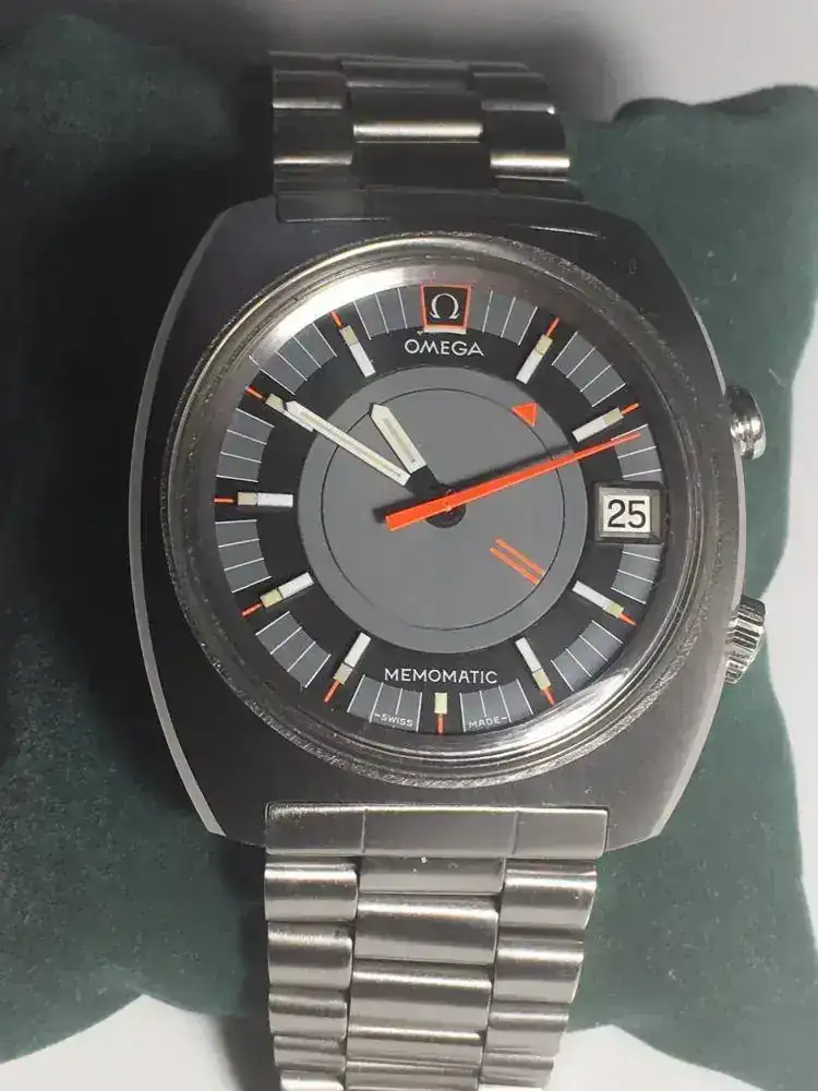

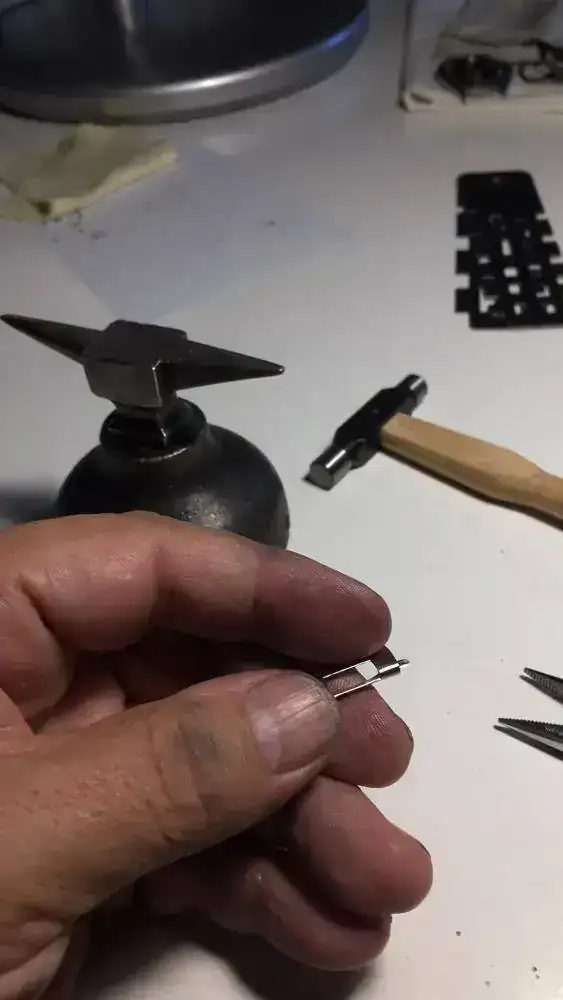

Estaba pensando como darla uso y me acordé que tenia unos terminales de un Omega Memomatic que no estaban muy bien de aspecto y les había sustituido por otros que tuve la suerte de encontrar ( seminuevos)

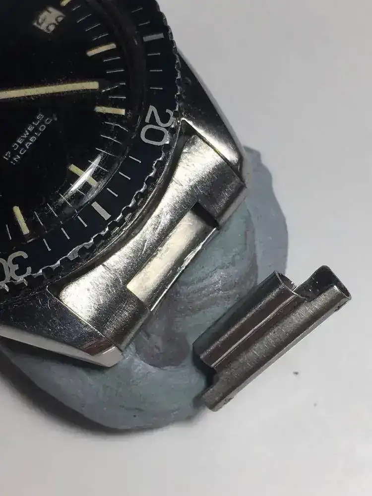

El caso es que esta mañana armado de paciencia, ganas y poquita herramienta después de observar y comprobar ,he convertido estos terminales en unos adaptados a la caja del Sandoz, de momento solo tengo uno pero he acabado satisfecho de como ha encajado, mucha lima y poco a poco ha cogido su forma, le falta pulir pero eso me preocupa menos ( si he hecho esto pulir será nada)
Os dejo unas fotos
