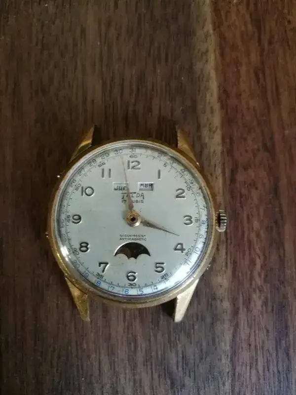

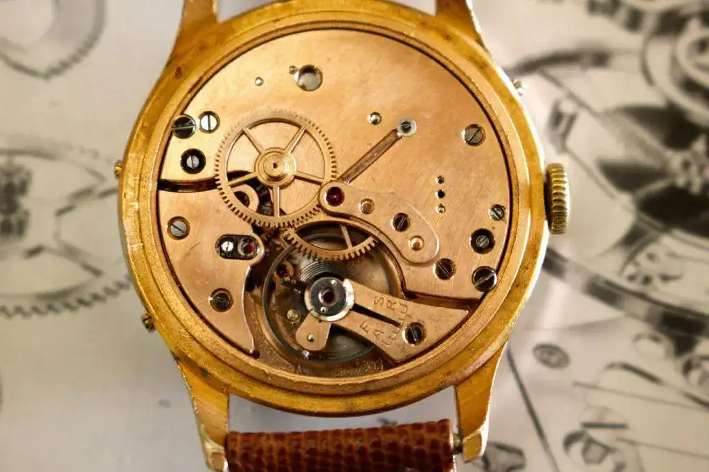

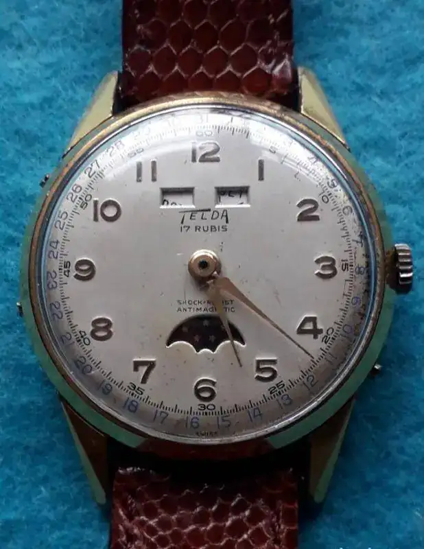

Después de esta introducción, comienzo a explicar la historia del reloj que nos ha llevado hasta aquí. En una tarde de estas de menudeo por Internet y por sus páginas de compra-venta encontré el anuncio del reloj. La marca no me decía nada, le faltaban piezas (solo con mirar la esfera se echa en falta dos agujas: segundero y fechadora) y viendo el calibre (un Valjoux 90) se ve que también le faltan "tripas", además no funciona el cambio de fecha... vamos una joya, por el contrario el reloj es bonito, me gusta su pátina. Funciona la hora (algo es algo), tiene una correa de lagarto bonita a estrenar, el precio no es malo y no tengo uno tan "complicado" en la colección (aunque esto es una utopía faltando tantas piezas...
:laughing1:). En fin, me lanzo y lo compro.

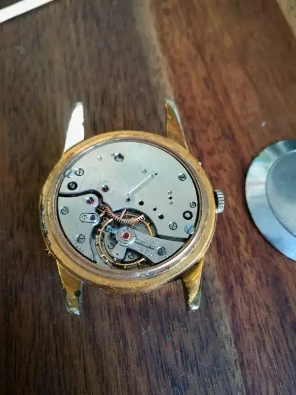

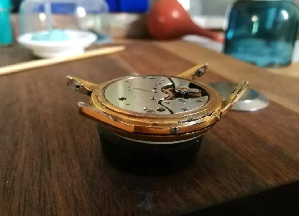

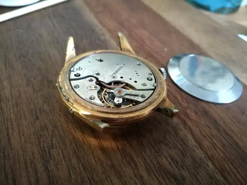

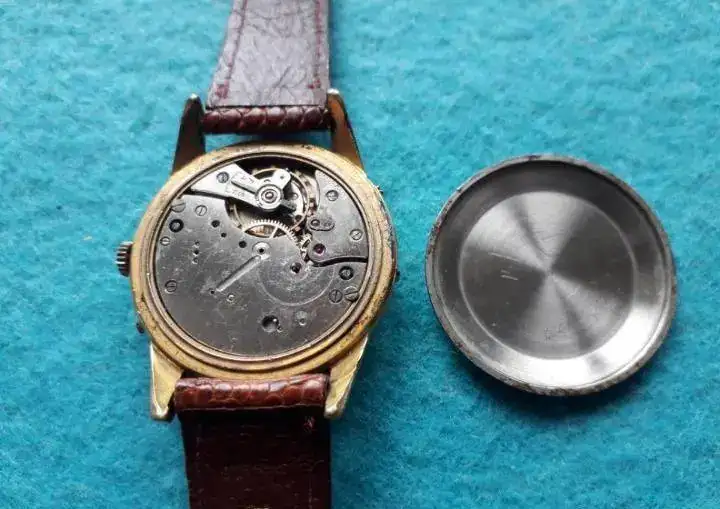

Una vez en casa empieza la observación detallada:

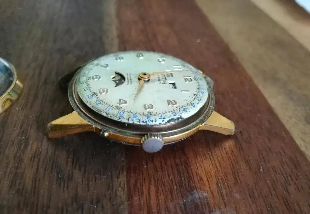

Los botones el cambio de fecha y fase lunar están duros y la caja presenta el típico desgaste de un reloj que ha tenido uso:
Empezamos el desarme:

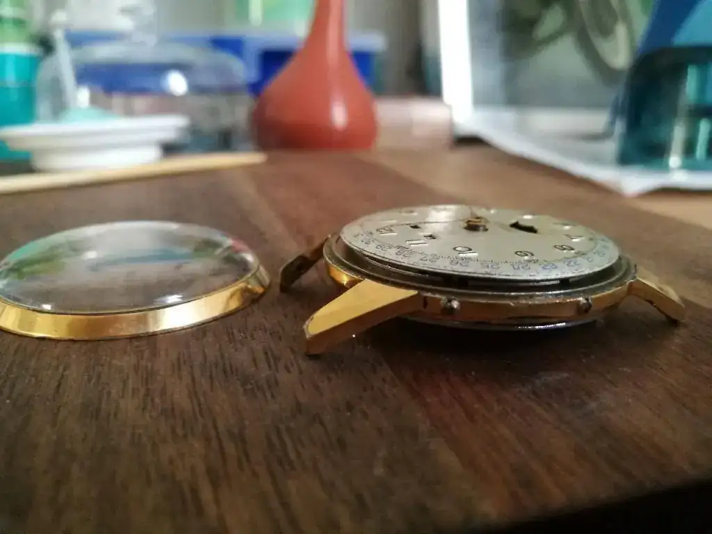

Óxido en la esfera por la parte de la tija, normal en un reloj de esta época y con tanta tralla (con el bisel puesto no se nota tanto):
Vuelta a la tortilla:
Buscar las 7 diferencias :laughing1::

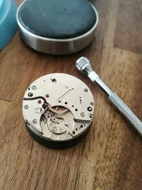

Faltan las siguientes piezas:
- Rueda de los segundos.
- Eje desplazado de los segundos.
- Pletina - Freno eje de segundos.
- Puente del eje de segundos.
Como nota positiva (siempre optimista :D) se ve el eje de la rueda segundera:

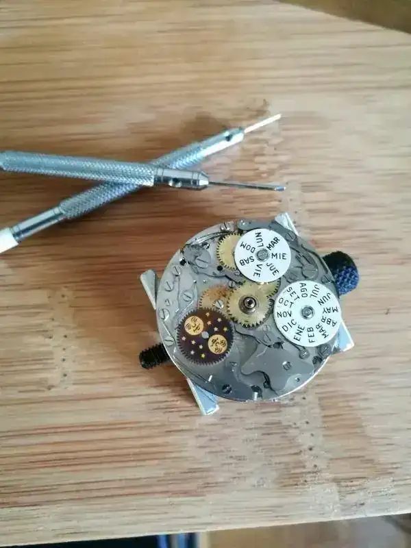

Bueno, ahora fuera agujas y esfera:

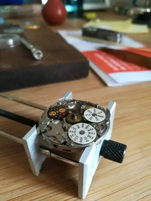

Fijaros en los pulsadores y las láminas que hacen que funcionen:

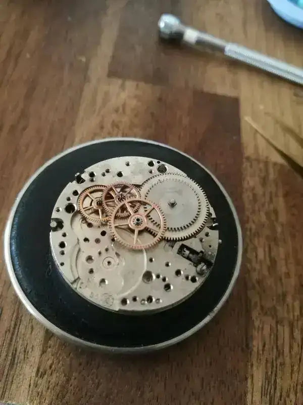

Ahora movimiento:
Precioso calibre y de generoso grosor:

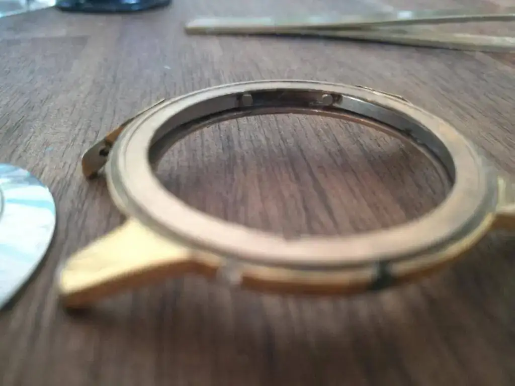

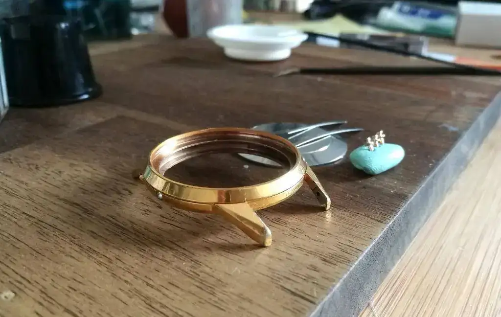

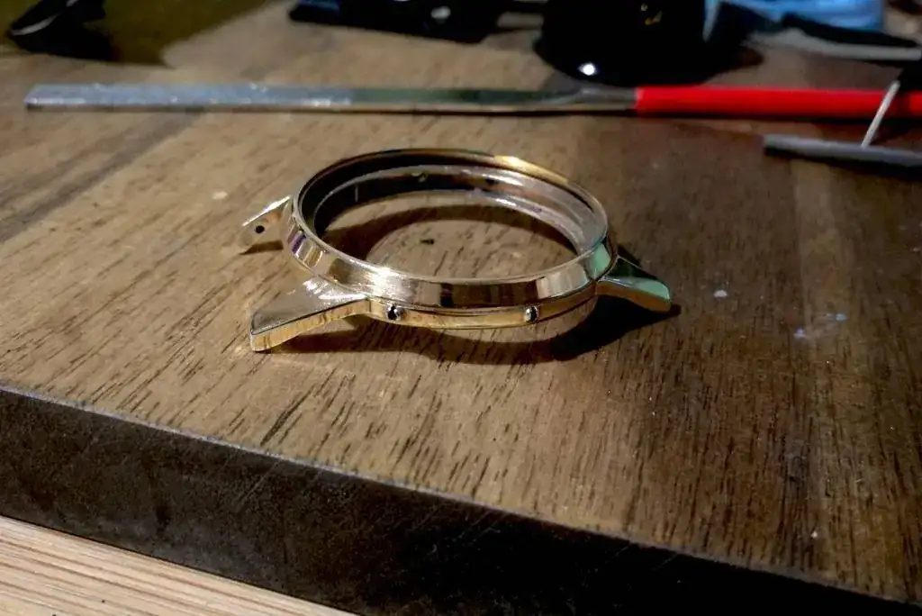

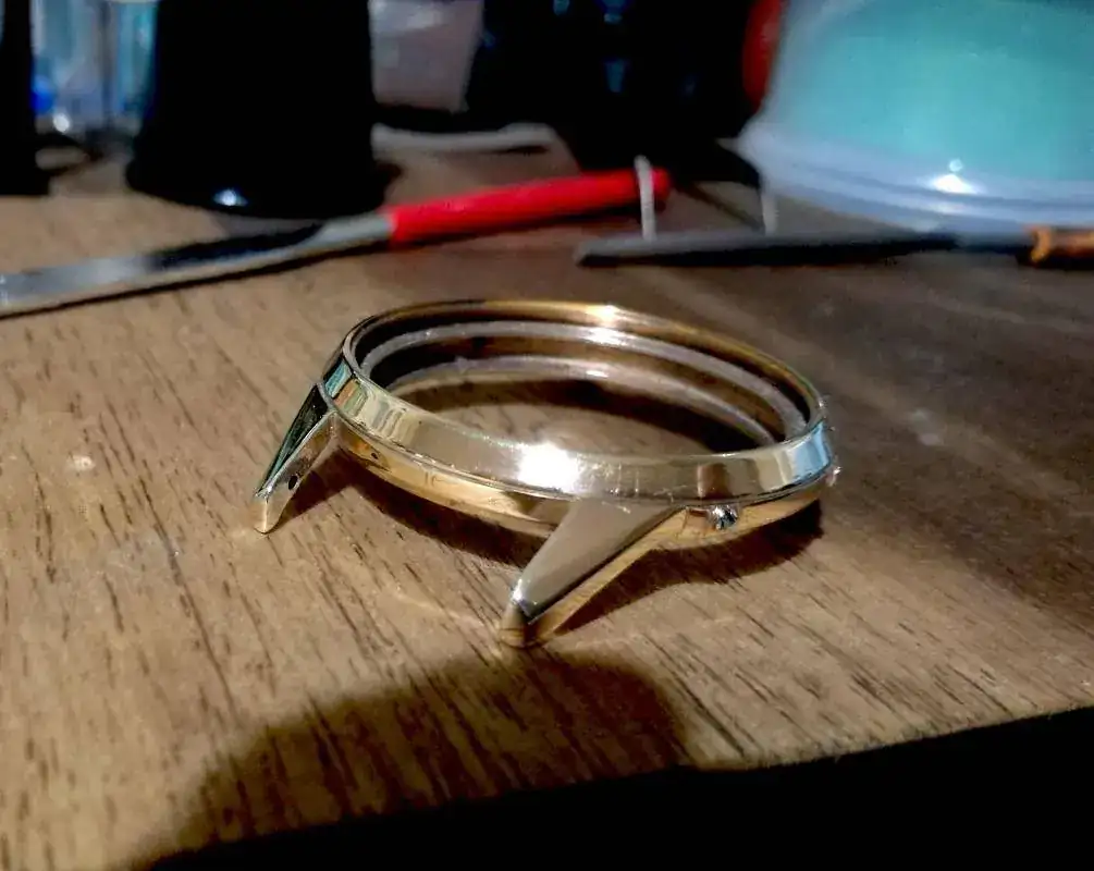

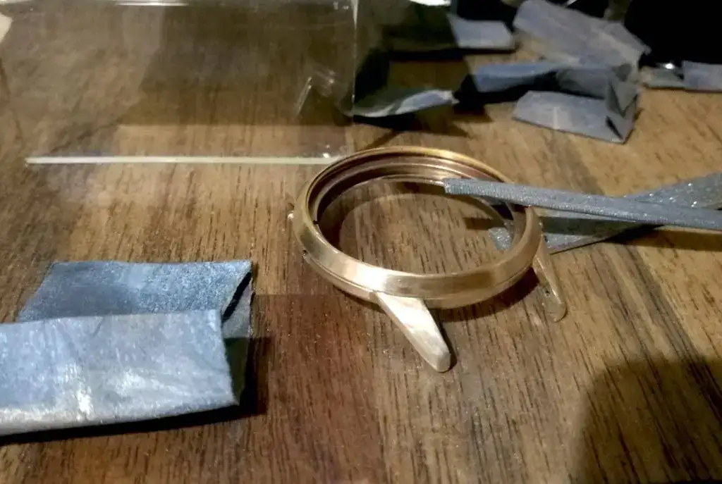

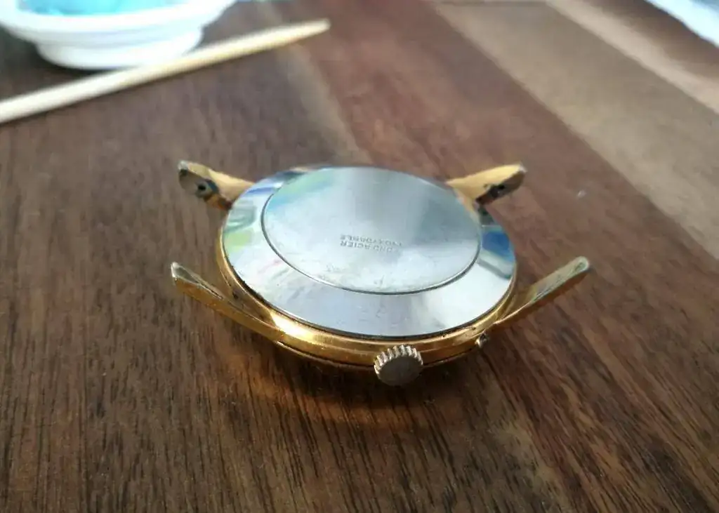

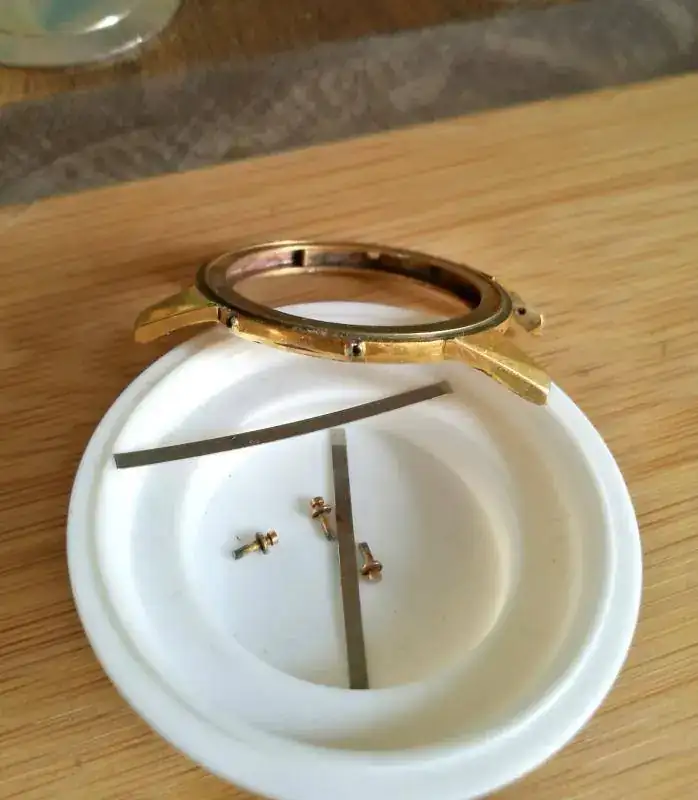

La caja no ha quedado mal, pero está muy marcada y maniático que es uno con esto, empezamos a lijar:
No digo que las cajas de acero sean mejores y más resistentes, pero me encanta trabajar el latón, por lo fácil que es quitar marcas y pulir (no hay arañazos lo que se puede ver son pelusas de pasar el trapo):
La caja ha quedado lista para un nuevo baño de oro y ya va de camino :yhoo::

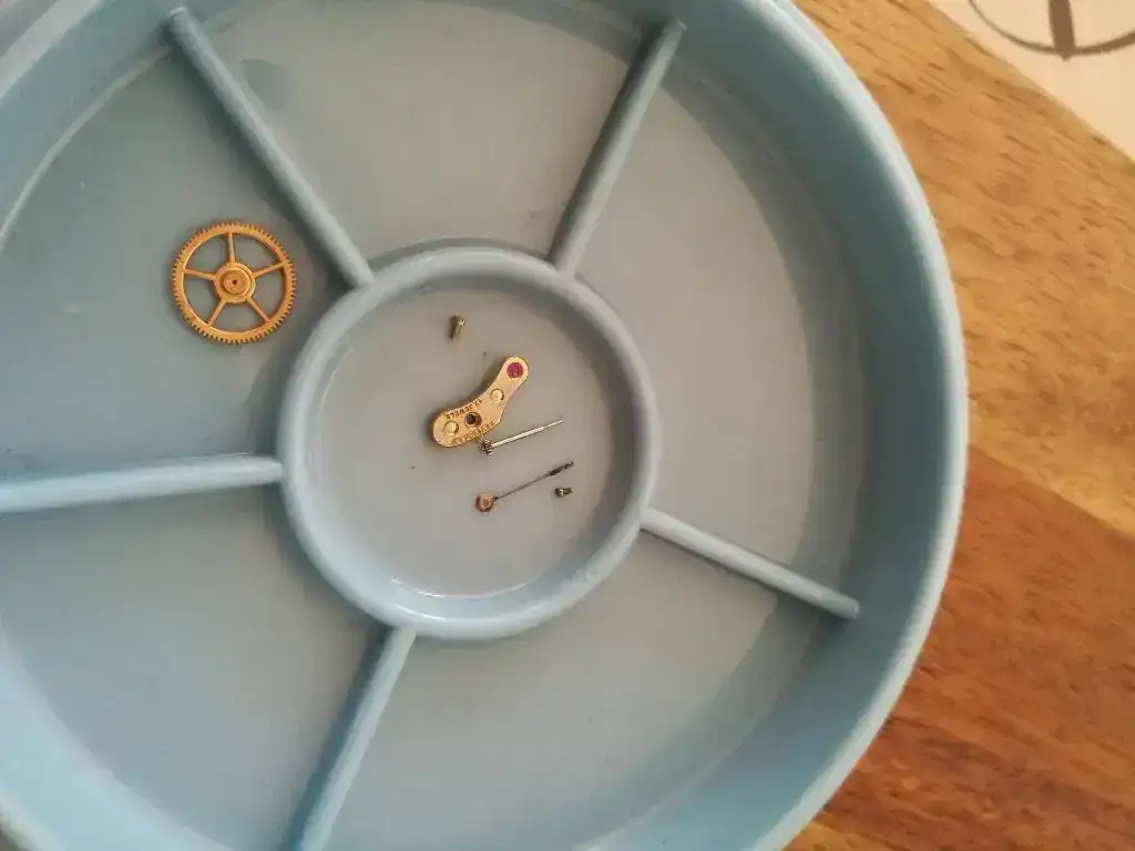

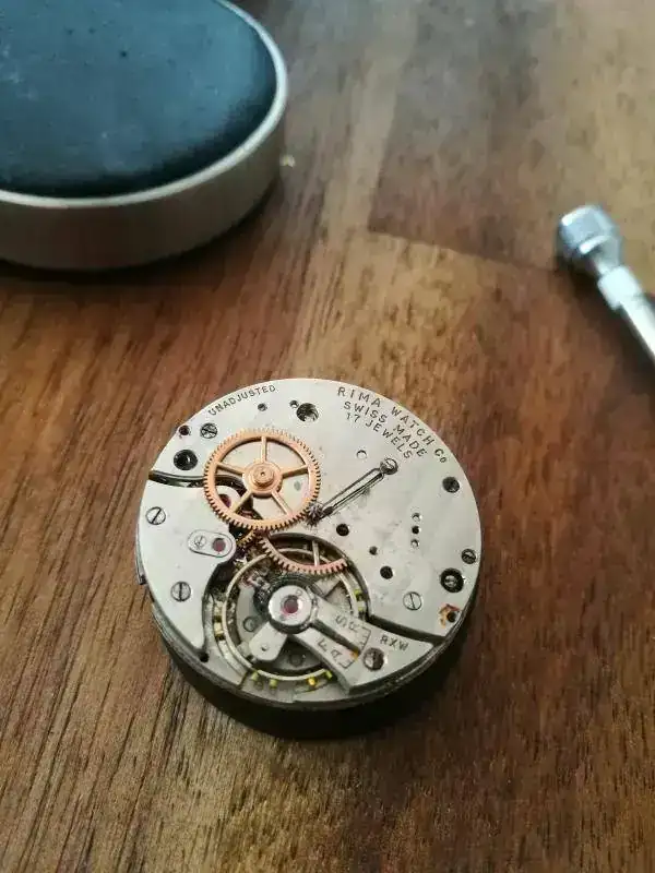

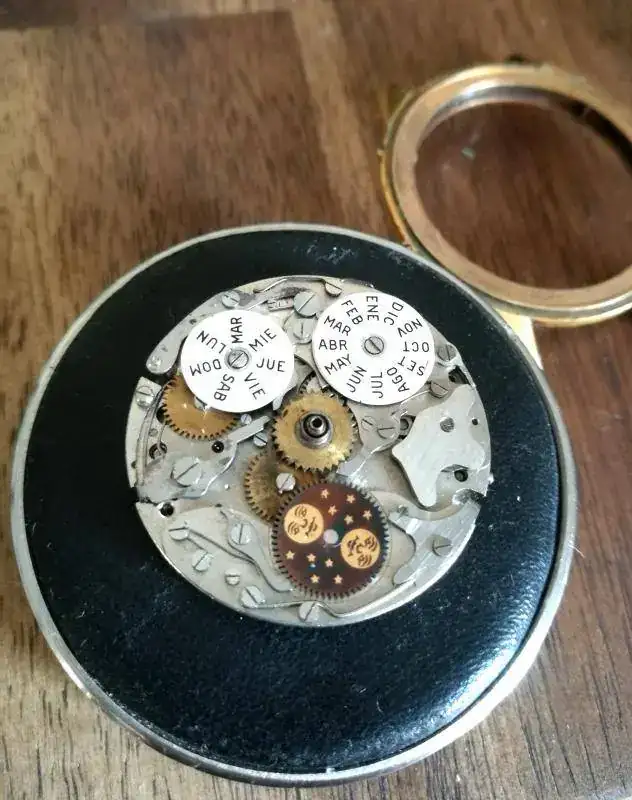

Como el que busca halla y como sigo empeñado en hacer renacer este relojito, ayer me llegó desde los USA un donante incompleto y oxidadillo pero con las piezas aprovechables que le faltaban al mio (de hecho hasta con los puentes firmados y mejor terminados y bonitos):
Saco las piezas que necesito antes de desmontar el movimiento original, el resto lo guardo por si lo necesito más adelante:

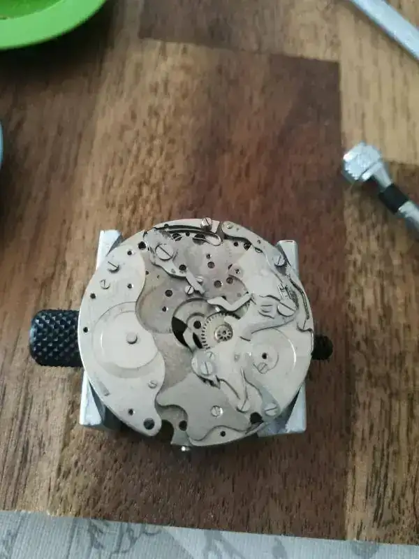

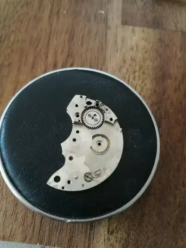

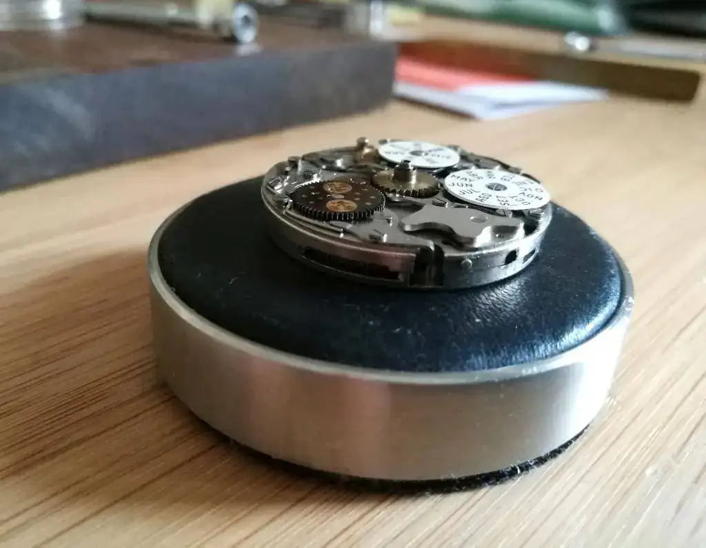

Y comienzo el festival de desmontaje de este Valjoux 90, muelles, tornillos y resortes por todas partes. Hice muchas fotos (si alguien las necesita que me lo diga) pero no saturar el mensaje pongo unas pocas. Fijaos lo curioso del rochete anclado en el propio puente y la rueda del cubo que va encajada en el eje y este a su vez en puente donde va el rochete:

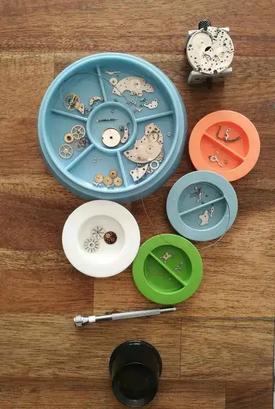

Después a pasar por la utrasonidos todo el puzzle y clasificar bien para no perderme en le montaje:
A ver si hoy puedo y empiezo con el montaje.

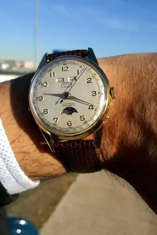

Terminé de montar el movimiento, la de resortes, palancas y piezas que tiene y lo peor es hacer que todo funcione al unísono:

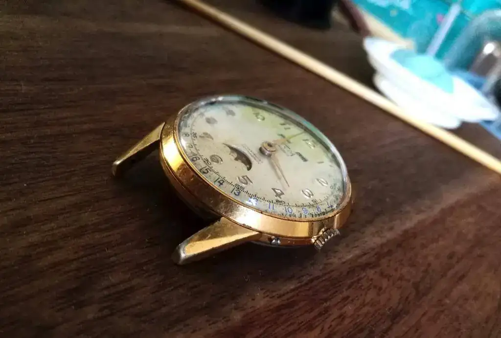

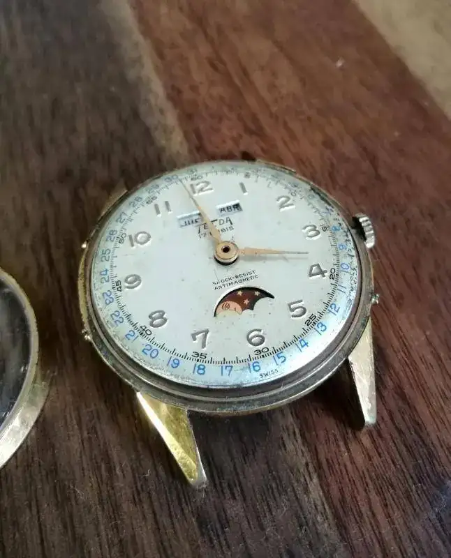

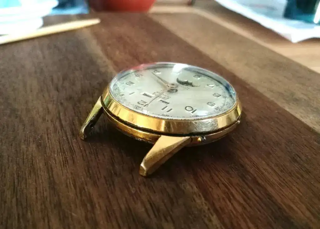

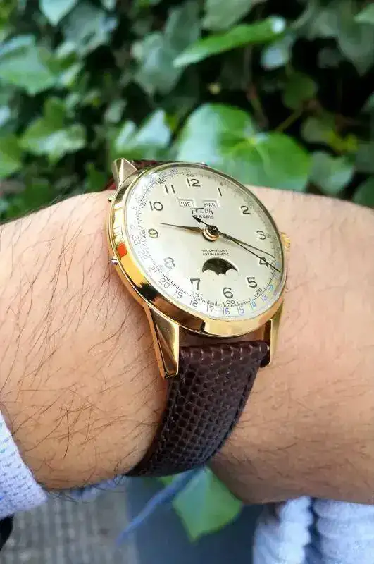

La caja vino del dorador...sencillamente espectacular... y aproveché y puse la aguja segundera:
Os muestro una foto de frente. Falta la aguja del calendario que la tengo localizada y tengo que ir a por ella:
Ya casi está 🙂
Abrazos y feliz jueves!
