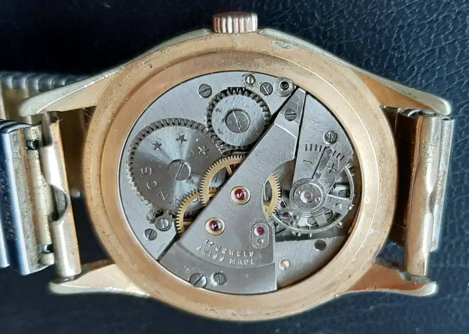

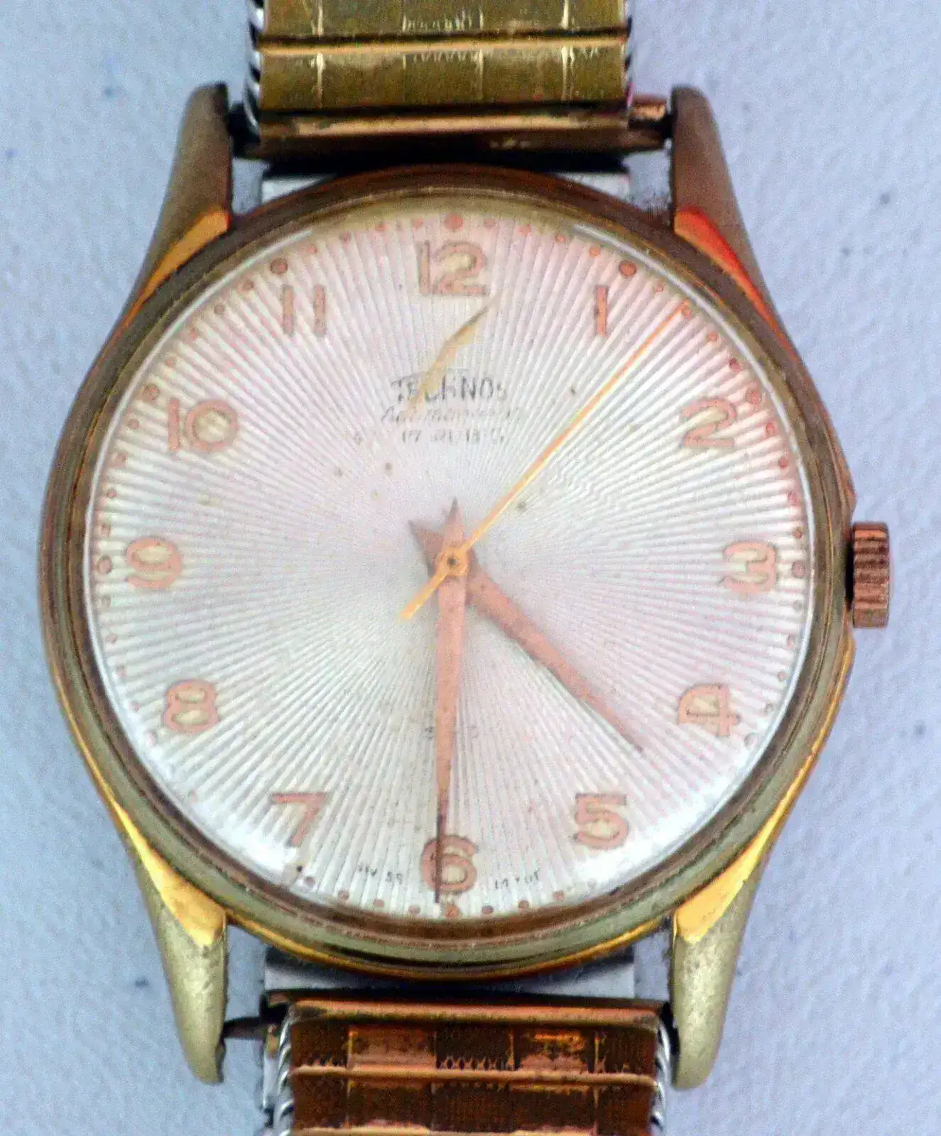

Technos de cuerda manual, que fue de mi abuelo.
Lo abrí recientemente observando que le falta un tornillo. No funciona, por lo que habria que repararlo, queda para el futuro a ver si hay suerte.
Lleva maquina AS1188 suiza, con el sistema Lubrifix, pero por contra no lleva el sistema incabloc (antichoque). En la esfera pone "Antimagnetic".
¿hay planos de despiece u otra informnación de esta maquina?

el tornillo que le falta no es problema. Su función es la de sujección a la caja. Qualquier relojero te lo pone.

Una pregunta;
En la foto que puse parece que le falta el rubi que va sobre el volante, además del sistema incabloc que segun la información de Ranff debería tener. ¿estoy en lo cierto?
Rubi de volante se ve claro , no se ve segundo rubi y muelle de incablock , como pone tio Ranfft este calibre puede tener 15/17/21 rubis y esto que no pone es que existe calibre sin incablock .

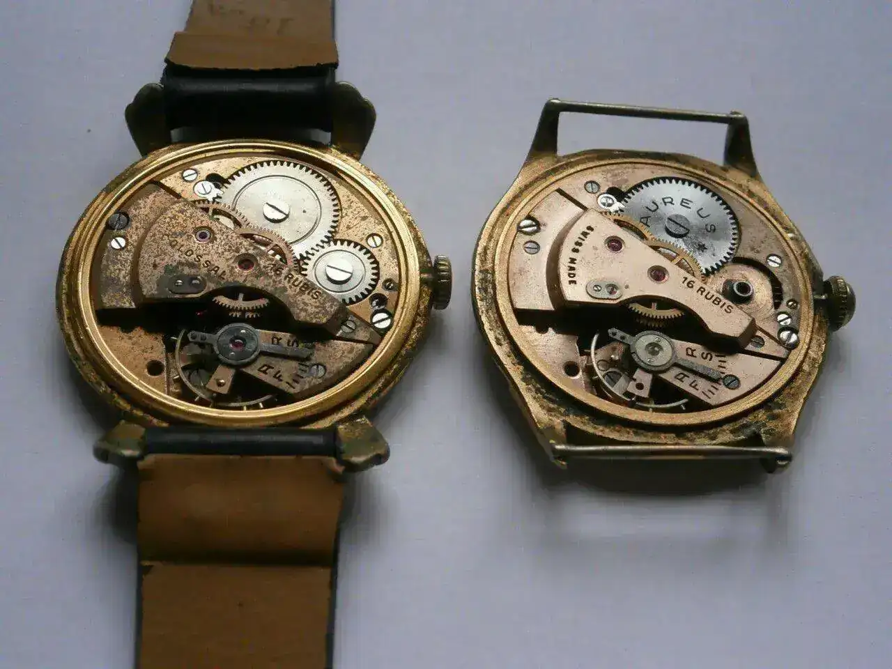

Ilustro lo dicho por Stepona con una foto cualquiera obtenida de internet.
Reacciones: Zarsan, stepona555, cesccat y 2 más
