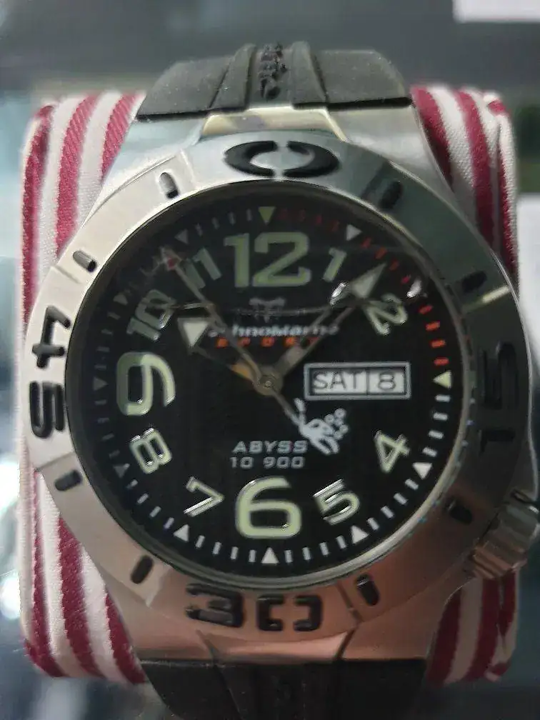

Hola.
Tengo una pregunta : La Silicona Liquida que lleva, alguien sabe si se puede rellenar y que tipo de marca es la apropiada ?
He preguntado a varias personas, pero nadie lo sabe, (aunque han tenido ese reloj). Yo he buscado en internet y encontré varias, pero no se cual es la adecuada, ya que algunas especifican para engrasar maquinas.
Gracias y un saludo.

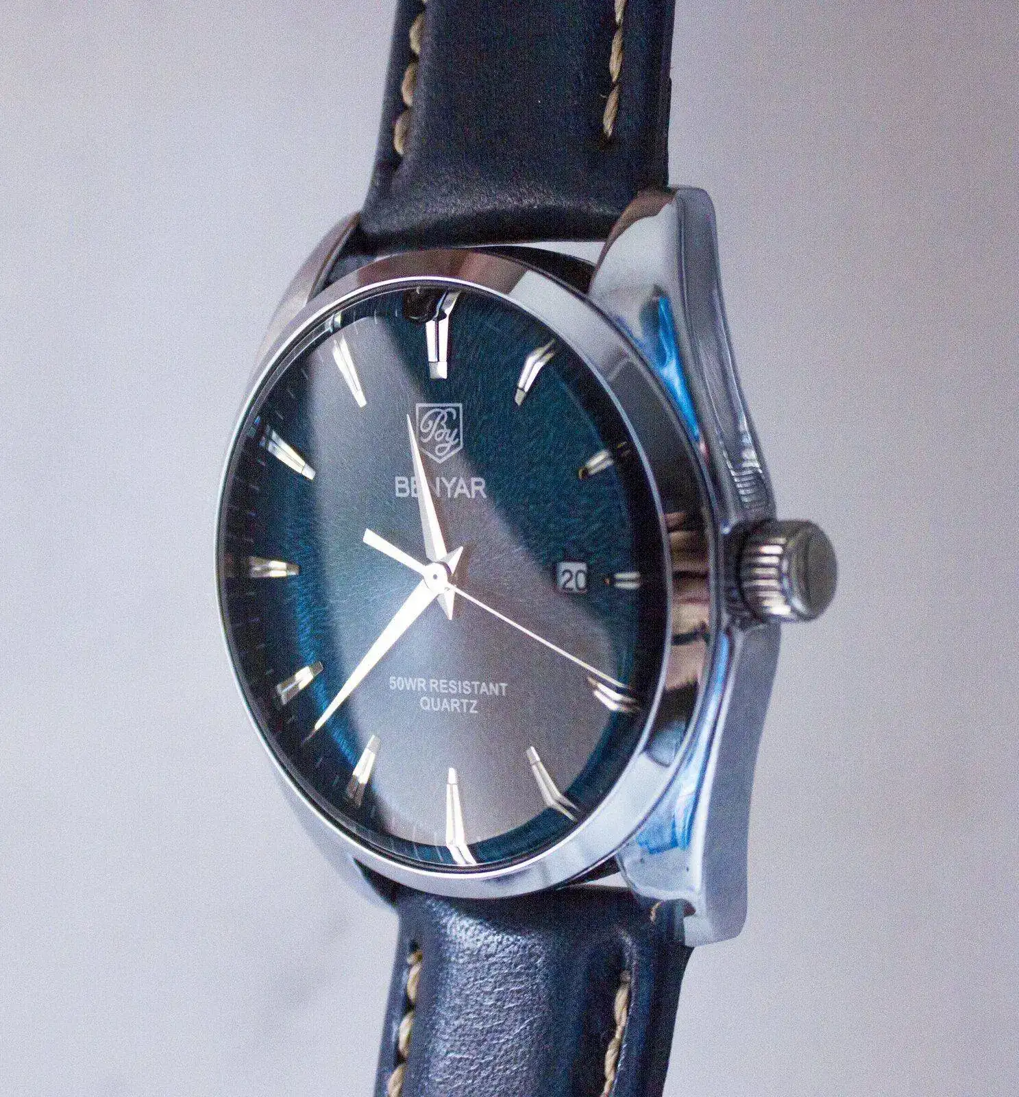

Sí. La que yo uso para el hydromod de mis relojes se usa también para las máquinas de coser. Hay varios hilos al respecto.
