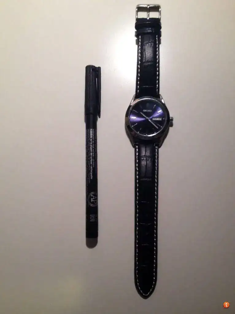

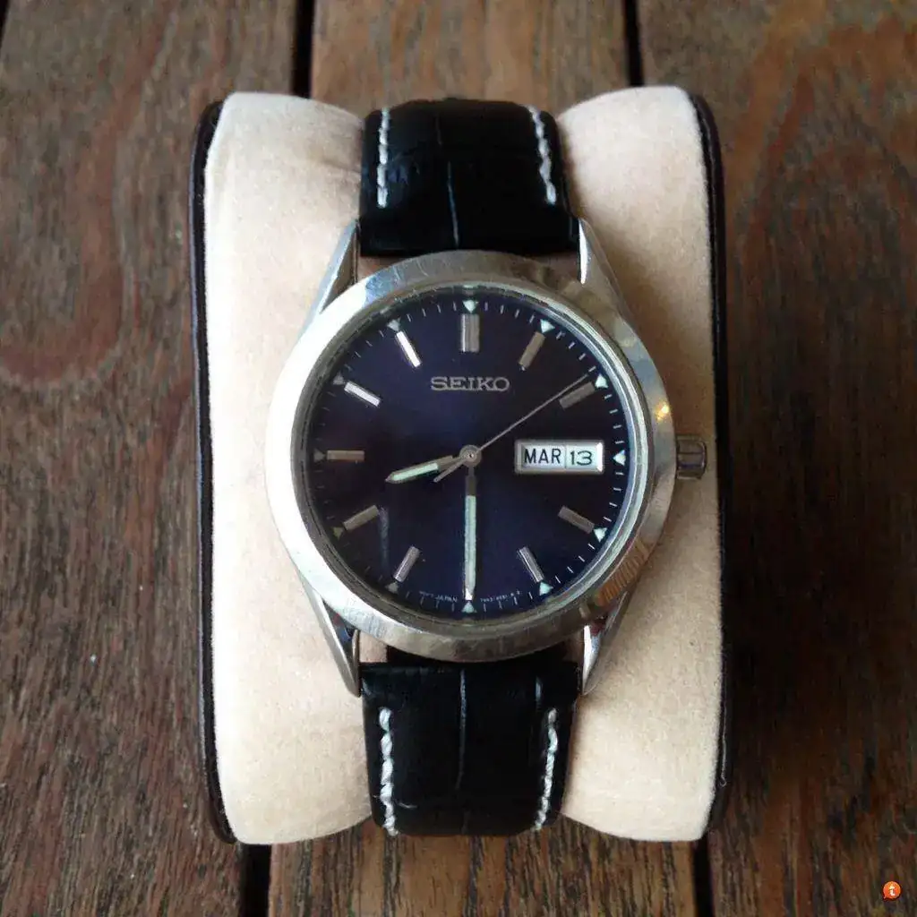

Hola compañeros,
Cansado del armis, le he puesto un correa de piel a un Seiko Day Date con un dial azul (precioso).
Despues de ver fotos por internet me decidi por un terminado croco en negro, y (no se por que) un pespunte blanco.
En mi mente todo parecia quedar bien, pero una vez puesta la cosa cambia (al menos para mi).
El dial es algo mas claro que en la foto, pero con unos reflejos muy chulos.
Antes de cambiar de correa me gustaria teñir los pespuntes en negro para ver si salvamos la correa.
Alguien lo ha hecho alguna vez? Alguna sugerencia? A mi lo unico que se me ocurre es pintarlo con un rotulador indeleble (y limpiar el excedente de la piel). No se si sera efectivo pero de momento es lo unico que se me ocurre.
Gracias a todos.

Osea, que no es tan descabellado... Mi idea era proteger al maximo la piel con cinta de carrocero.
Gracias compañero por el comentario, lo hare asi.

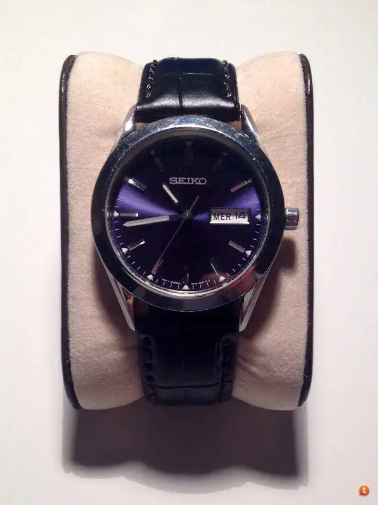

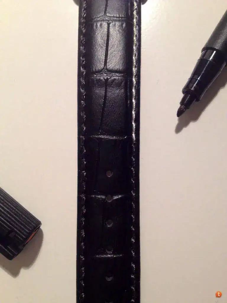

Bueno pues ya esta, he pasado el punto de no retorno. Al final he encontrado un indeleble por casa y me he puesto manos a la obra.
He hecho una prueba poniendo la punta del rotulador en el pespunte, y gracias a un fenomeno de la fisica (no me acuerdo del nombre) el pespunte ha absorbido la tinta el solo, asi que he ido poniendo la punta pespunte a pespunte y esperar a que el solo se tiñera de negro.

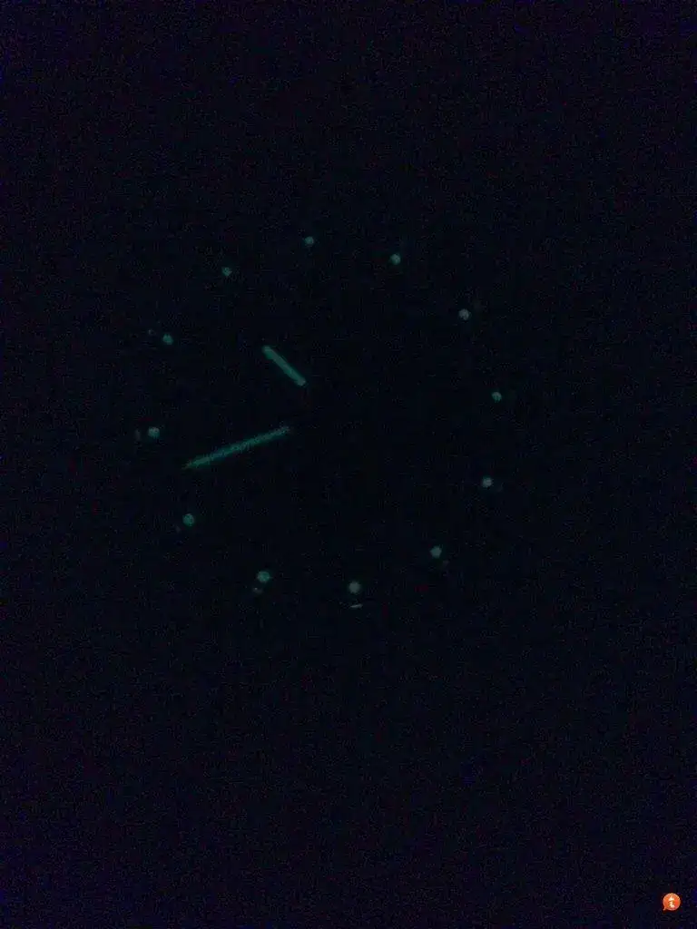

La luz es de un flexo y el pespunte brilla un poco, pasados unos minutos brilla menos. Asi es como queda sin la luz del flexo.
Venga, que la enciendo :) :)
A ver mañana a la luz del sol.
Estoy muy contento con el resultado final. No he manchado la piel, y creo que queda mucho mejor.
Seguramente una correa buena no se hubiera dejado hacer, no me extrañaria que los pespuntes llevaran algun tratamiento para mantener el color original que hubiera dificultado este proceso.
