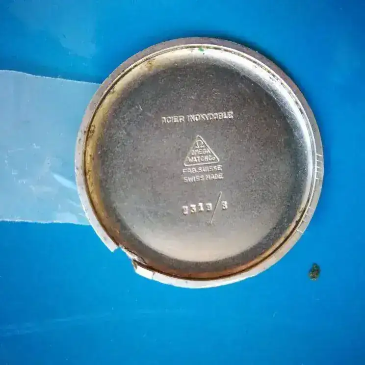

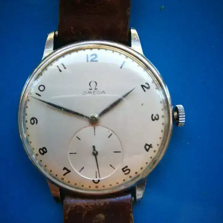

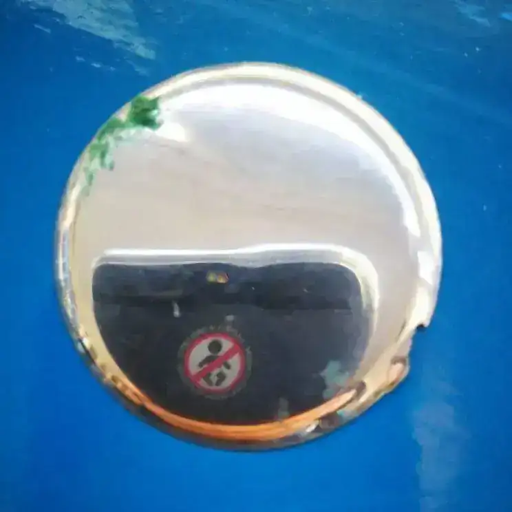

Hace un par de semanas puse este hilo en el foro general:pero el compañero Kalessin me ha aconsejado poner aquí algo concreto sobre la tapa trasera, que como podéis ver, está rota.
Mi relojero de Alicante me ha dicho que es muy difícil (casi imposible) para él encontrar una similar, pero que se podría reparar con resina epoxi.
Dejo ese tipo de reparación como último recurso, porque estoy casi seguro de que alguien del foro puede tener otra solución mejor, incluso decirme relojeros de confianza de Alicante y provincia o sitios no muy lejanos.

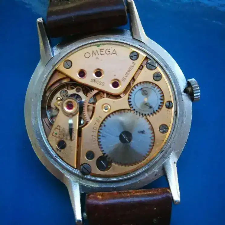

El compañero Pardesol me puso que "en función del número de serie sería de 1934, presumiblemente un calibre 30T2"
Aunque ya está puesto en el hilo del otro apartado del foro, repito lo siguiente:
La caja mide 37 mm de diámetro aproximadamente.
El movimiento lleva grabado el número 10710791 y en el interior de la tapa parece que pone 2319/8.
Muchas gracias a todos por leer y comentar.

Por el número del calibre es del 48, no del 34.
La rotura de la caja una faena gorda, lo que te propone tu relojero puede ser una solución temporal... algun compañero, seguro te podrá dar alguna idea.
Con paciencia en la bahia puedes buscar por si aparece alguna, aunque por el tamaño de 37 y/o por refencia son escasas.
Suerte.

Se podría hacer un injerto con láser y dejar la tapa totalmente como de origen.
xxs soldering.
Pon este nombre en el buscador. Preguntales. Se que hacen trabajos perfectos.
xxs soldering.
Buen apunte Cesc, no me había acordado de ellos. También el forero bat3 hace trabajos increibles.
Cualquiera de los dos tienen muy buenos comentarios de sus trabajos.

Concuerdo con Daddy, sobre el soldador laser, soldando una pieza de acero, y tal vez aporte,
tras el acabado, se puede dejar perfecto.

Poco se puede añadir a lo dicho, la mejor opción es la que apuntan con soldadura láser, queda muy bien y no resta originalidad al reloj.

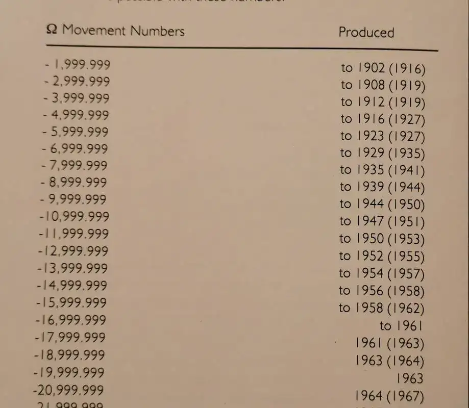

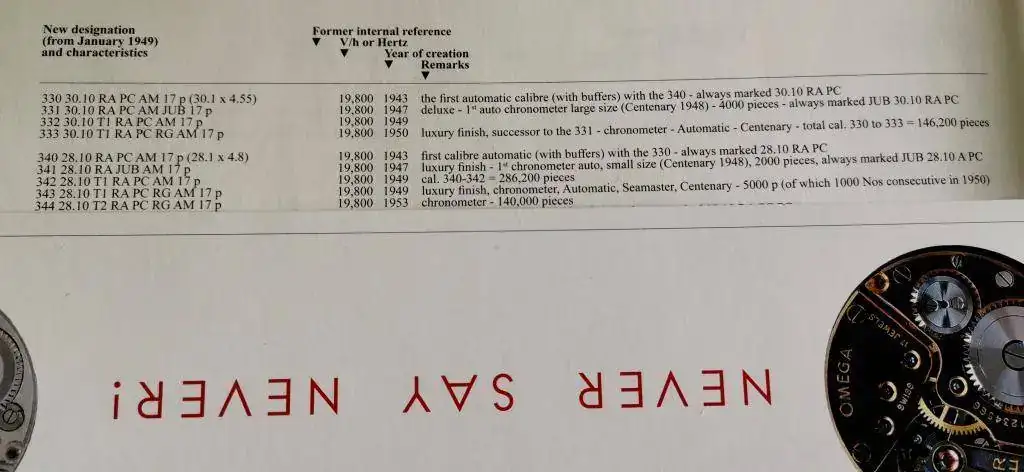

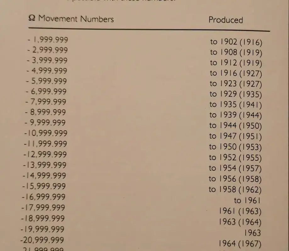

Buenos días Alvaro, las fuentes que tengo son las de los libros de Omega, publicaciones del 48-49 y haber tratado con el mayor coleccionista de Omega que compartía sus conocimientos y Centenarios documentados.

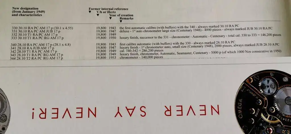

Tabla sacada de libro Omega
Calibres de las distintas series de Centenarios, 28.10 RA JUB(341), 30.10 RA PC JUB(331), 30.10 T1 RA PC JUB(333)
Tengo "hilvanado" un hilo sobre los Centenarios, a ver si estos días lo presento y seguro tu aportación será extraordinaria y complementará.

Muchas gracias, esperaré a ver si sale algo...
Algo más específico?
Hay varios libros, quizá no me expresé bien con lo de fuentes.
Gracias.
https://www.youtube.com/watch?v=3M68wcB6L0s
Ver el archivos adjunto 794923
Ver el archivos adjunto 794924
Creo que esa lista también está en la web (digo creo, no sé si es exactamente la misma),
en PDF, la verdad no sé si está actualizada.
La dejo acá, por si a alguien le interesa.
http://users.tpg.com.au/mondodec/Offcial_Omega_Museum_Calibre_ list.pdf

xxs soldering.
¡Muchas gracias!
Ya les he pedido presupuesto, a ver qué tal se portan.

Gracias por la información sobre el movimiento.
Y en efecto la corona es lisa y de algo mas de 4 mm de diámetro.
