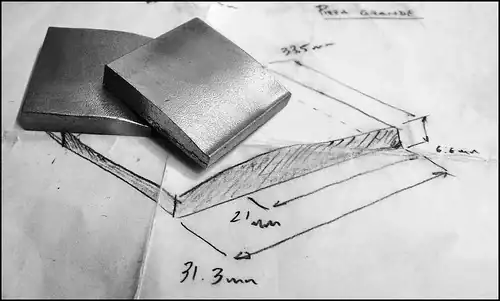

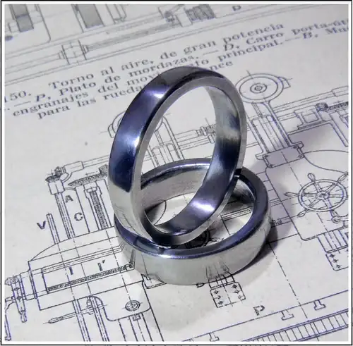

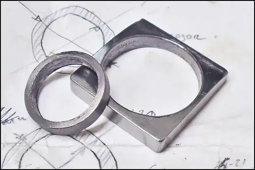

Yo compré un par de trozos, en total 200 gramos para hacer unos anillos, me salió por unos 100 €.
Como funde a una temparatura muy alta, los tuve que mecanizar.
Supongo que lo que hace caro el proceso de fabricar una caja de reloj de Tantalo (tambien se dice tantalio), es el proceso de mecanizado. Aunque no es duro del todo, por la estructura de grano que tiene, no resulta muy fácil de mecanizar: Por lo menso no es nada frágil, como es el caruro de tungsteno.
Unas fotillos de mi experimento con el Tantalo:
