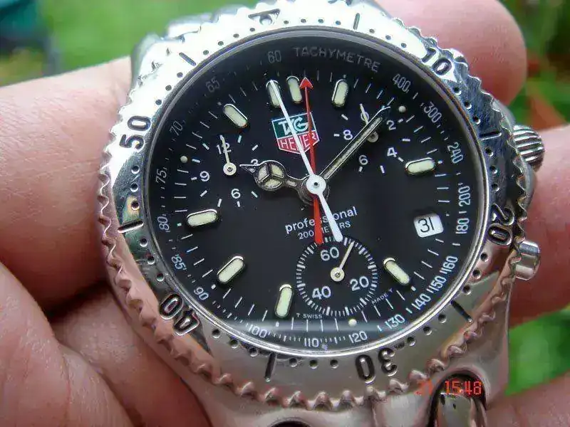

primero la tapita que es lo que me tiene loco.
malisima foto, pero que le vamos a hacer. El problema surge que no esta grabada en bajo relieve como todas las tapas que he visto en la web.
Al parecer nada mas esta grabada por encimita y muy suavemente, la referencia del modelo esta arriba del swiss y no abajo del escudo como lo he visto en otros relojes iguales.

el reloj es este....

AHORA DIGANME USTEDES ::Dbt:: ...ES UN CLON O ES ORIGINAL.

No me cuadran unas cuantas cosas para que sea original pero no estoy seguro y menos con la foto de calidad tan pobre que has puesto.
1- Fechadora el original es en blanco el tuyo negro
2- Aguja es roja entera y no solo la punta
3- Numeros grabados en el Bisel no parecen que tengan la misma calidad
4-Las rayitas del taquimetro donde coincide con un Número el tuyo son más grandes y el otro mucho más pequeñas.
5- La tapa de la caja tiene que estar bien grabada, no un grabado superficial.
Pero como he dicho no estoy seguro.
Hola galvez, te entiendo y te comprendo; muy bien tu observacion -jamas me habia fijado que mi minutero del crono era verde y debria sero rojo. pero entonces dime algo que me tiene mas loco aun...
¿POR QUE CARAJOS MONTAR UN CALIBRE ETA EN UN CLON? O ¿DE PLANO HACE MAS DE VEINTE AÑOS YA SE FABRICABAN CLONES DE LOS CALIBRES ETA?
estoy que me lleva el carajo por que ya lo tenia vendido y ahora no se si tengo un tag heuer original super especial o un super clonazo que se merece un OSCAR por la mejor representacion del mun od de la fantasia que es el cine.

fechador negro (disco)
Hola a todos los que les podria interesar este hilo, investigando por ahi, al parecer resulta que disco negro de fechador para el calibre eta 251.262 si existe. dejo enlace

hola, me he encontrado que hay muchisimos con flecha roja y solo unos cuantos con flecha verde.

tu tag heuer sel sale en el catalogo tag año 91 con el fechador en negro y la punta de la aguja en rojo.
para mi si es original

MUCHISIMAS GRACIAS MEGADOL, :worshippy:Al parecer tengo un reloj muy especial con 22 años de historia (mi padre lo adquirio a principios de los 90´s) y lo mejor de todo funcionando al 100% y en perfectas condiciones.
Ya decia yo, ¿quien carajos va a hacer un clon tag heuer con las mismisimas caracteristicas del original, con la misma maquinaria y lo peor de todo con la misma cantidad de años en que salio ? seria demasiado absurdo.

el mundo de las imitaciones lleva ya muchos años.En los años 90 que yo ya era fan de tag y me compre en un mercadillo un tag heuer sel 38mm solo hora que por su lugar de compra y su precio era una imitacion,el caso que exteriormente era identico al original,la maquinaria no hice la comparacion pero a dia de hoy el acero esta bastante apagado y deteriorado,la tapa trasera esta bien grabada con el logo tag y nº de referencia.
te aconsejo que sigas investigando sobretodo el tema de la maquinaria,para mi como ya te dije creo que es original.

Muchas gracias megadol, yo estoy casi 99.99% seguro de que es original.
Lo de las tapas grabadas en bajo relieve y muy profundo no da ninguna seguridad de que un tag es original, todo se ve siempre al destapar el reloj y revisar que la maquinaria coincida con lo que se especifica. Que en este caso resulta ser que coincide completamente.
El unico misterio que queda es el por que de la tapa en esa forma de grabado.

lo de la tapa trasera es insignificante,en el sel que antes te comente esta bien grabada siendo una imitacion,con lo cual si tu reloj exteriormente para mi creo que es original , lleva maquinaria eta lo unico seria la tapa que igual no quedo bien grabada en su fabricacion.puedes entrar en mi perfil que hay un post con varios link de tag heuer vintage y hay puedes investigar
