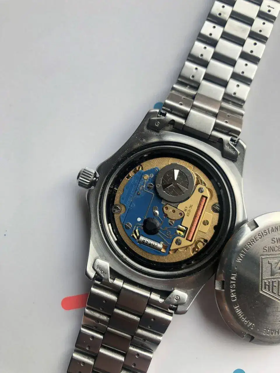

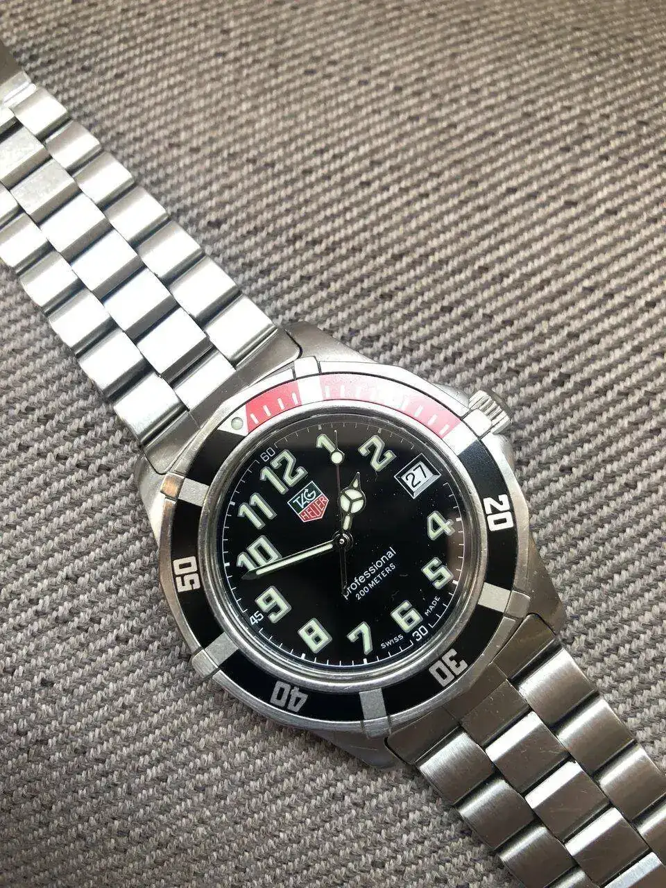

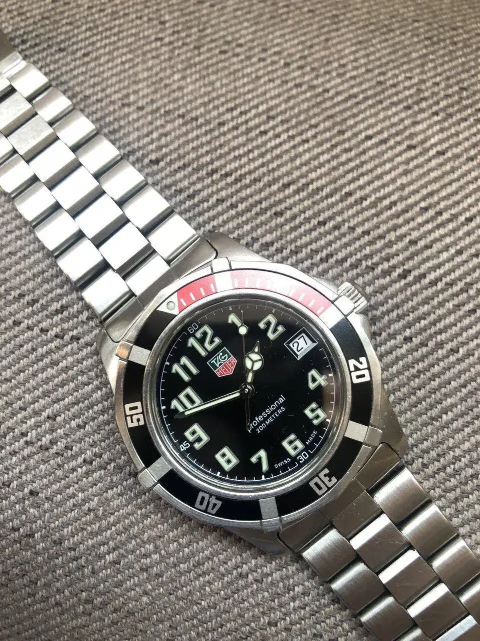

Buenos días.
Tengo un Tag Heuer, creo que modelo 2000, que he disfrutado mucho y que ahora se pone mi mujer.
Pues el tema es que empezó a pararse. Al principio era esporádicamente, y ahora se ha hecho más persistente hasta llegar a pararse de manera total.
No veo suciedad en la maquinaria. Ni creo que le haya entrado agua porque le tengo prohibido a mi mujer ducharse con el reloj. Ella sabe lo maniático que soy con estas cosas.

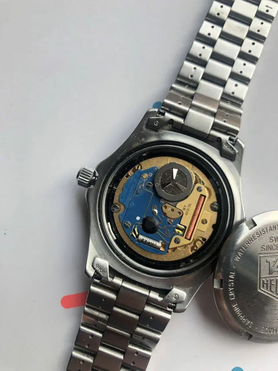

Le he cambiado la batería un par de veces comprando baterías de calidad. Me he asegurado que la batería tuviera carga suficiente también.
Es un reloj al que las baterías nunca me han durado mucho tiempo. Aproximadamente dos años. El manual pone que las baterías duran 18 meses.
Por lo que veo, la maquinaria es una tag Heuer 4.98 que equivale a una ETA 955.112
Mi pregunta es.
Hay algo más que puedo hacer para intentar devolverlo a la vida?

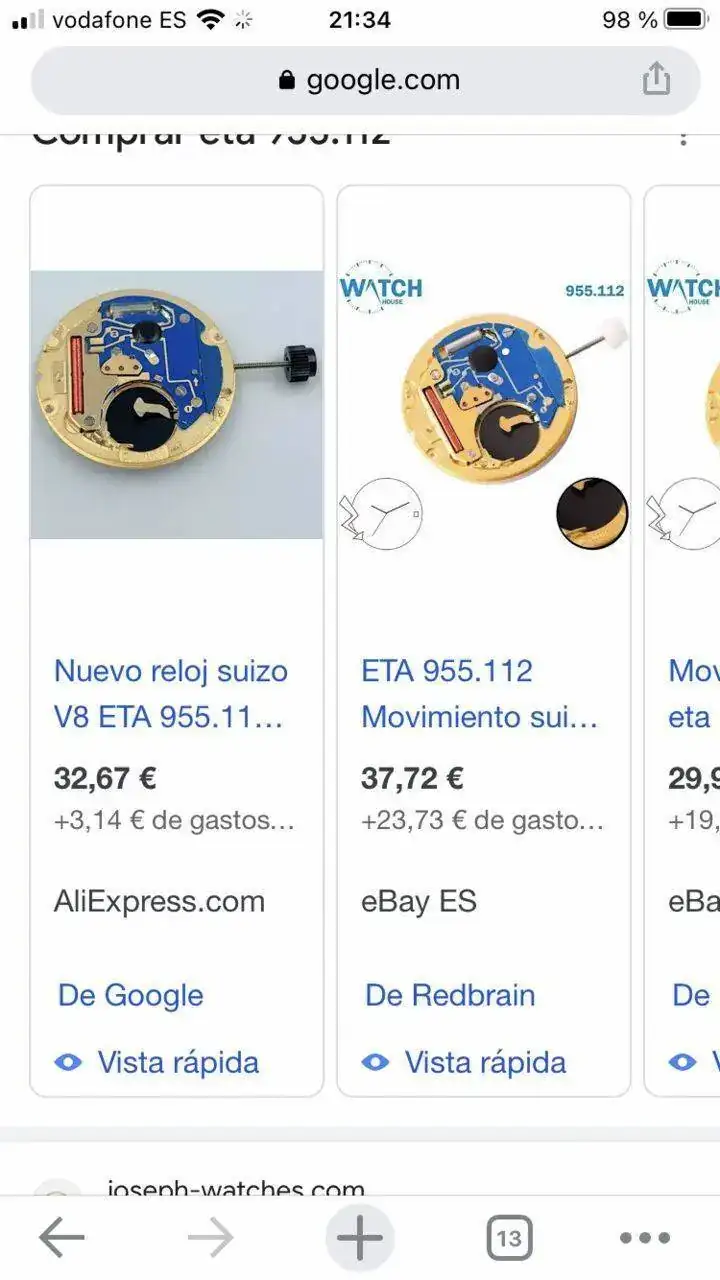

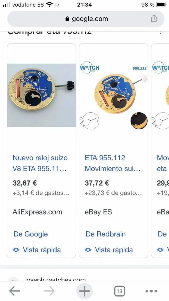

Es correcto, la equivalencia que he puesto? Le vale, una ETA 955.112? Adjunto imagen de este movimiento.
La maquinaria nueva me podría costar unos 50 €.
Cambiar la máquina es fácil?
Me compensa más cambiarla o llevarlo a un Relojero?
Muchas gracias de antemano.

Lo suyo seria hacerle mantenimiento, en Taller autorizado, claro esta que el importe superara lo 50 €.
El servicio de mantenimiento, que solíamos hacer era, revisión verificación de caja y mecanismo, y si fuera necesario, cambio de mecanismo, por un mecanismo de nueva generación, Eta FO6.110, limpieza de caja y cadena, y si fuera preciso, tras el control de hermetismo, cambio de juntas, corona y tubo, cristal, junta de nailon, bisel, y de nuevo control de hermetismo.

O limpiar el contacto de la bateria....
De todos modos, habla con (atomorte) también llamado jacobo.... De dans relojeros, el si no le encuentras solución posiblemente te pueda ayudar a revivir el tag....

Es un máquina buena pero muy corriente de la casa Eta. Si la pides en cualquier almacén de fornituras, te vas a ahorrar mucha pasta haciendo el cambio.
Buenas tardes no se el tiempo que tiene el Reloj lo mismo y no encuentras el movimiento y seguro que es barato y llevarlo a tag te va a costar un dinero te lo digo por que por cambiar pila y juntas te cobran 100 Eur, un Saludo.
Es correcto, pero con algunas observaciones. La 955.112 es igual a la F06.115. Tiene que ser con calendario a las 3 (estándar) y segundero ya que hay varias versiones.
Gran la tiene en stock acá en España y cuesta mucho menos que 50€
Mi pregunta es.
Sí, no pierdas tiempo reparando el movimiento. Es muy barato. Se reemplaza.
Mucho menos.
No es difícil. Fácil tampoco si nunca lo has hecho. Necesitas algunas herramientas básicas pero mayormente paciencia y una guía de cómo hacerlo. De todas formas, es un buen comienzo para aprender. Lo ideal es que lo haga un relojero.
Una cosa no quita a la otra. Compraría el movimiento nuevo y se lo llevaría a un relojero de confianza. Es lo ideal. Si quieres aprender, no es tan complejo. No es solo cambiar el movimiento. Ya que está desarmado un service general, no está mal. Cambio de juntas, limpieza, etc.

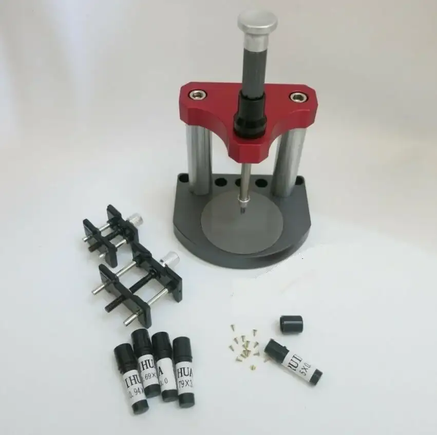

Por desgracia casi nunca encuentras un movimiento que coincida con las patas de la esfera cuando el roto es antiguo.
El pegar la esfera a la maquina no me suele gustar, con los años se acaba despegando haciendo que incluso de dañe la esfera. En estos casos me planteo comprar una herramienta para pegar con epoxy patas nuevas.
No te lo recomiendo, la compré y no funciona bien, mejor el láser de punto
Ya veo, supongo que es mucho riesgo perforar una esfera en caso de que estas sean de relojes de alta gama y arriesgarte a que las patas pegadas se despeguen por algún impacto.
He visto buenos resultados con la soldadura laser de punto en joyería, aunque el precio de la herramienta es mucho mas alto.
