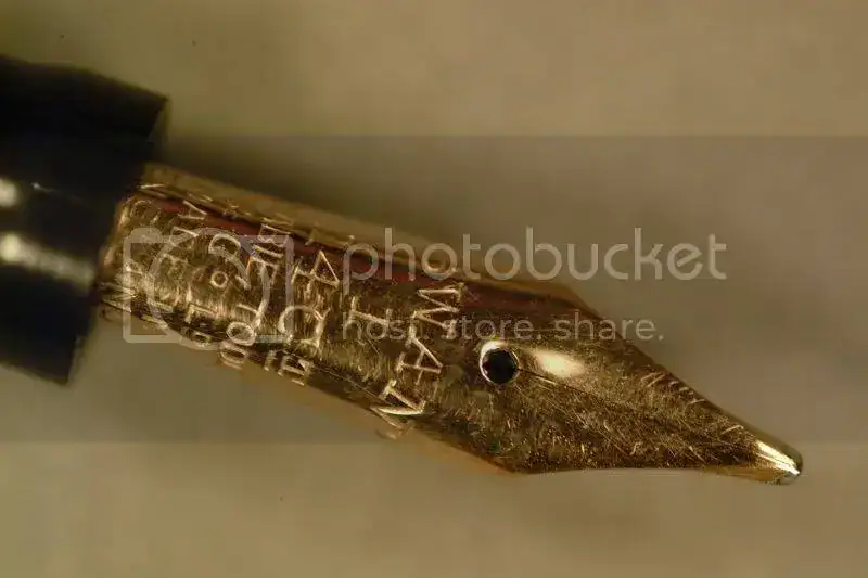

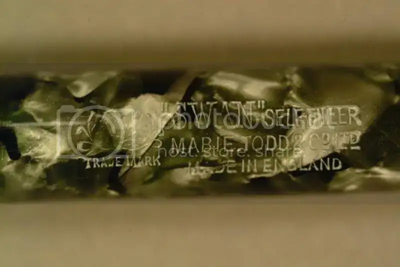

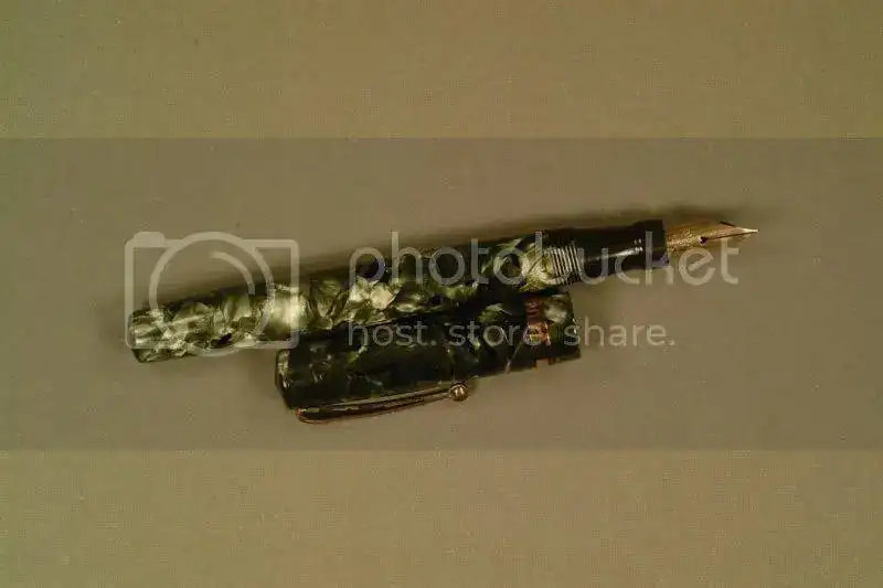

a esto mas o menos es a lo q me referia....
un jueguecito de Swam.
Os pongo detalles de la estilográfica (no es negra es verdecita)
personalmente las veo preciosas....
un saludito

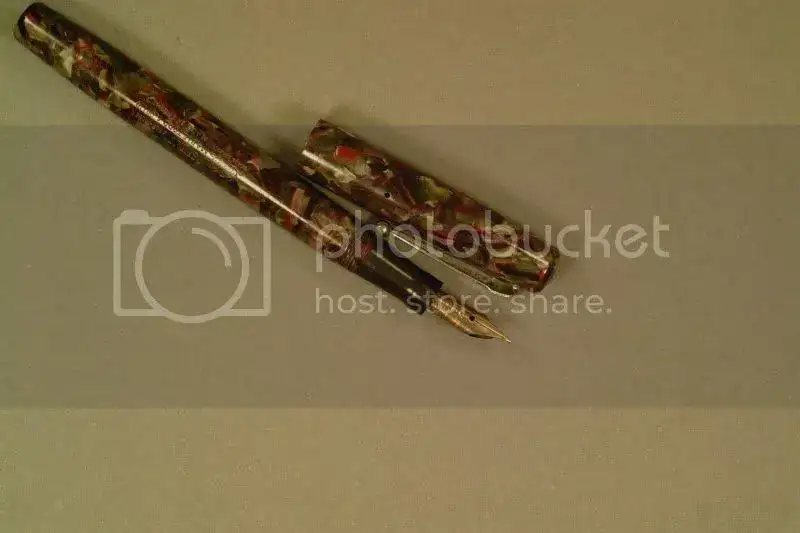

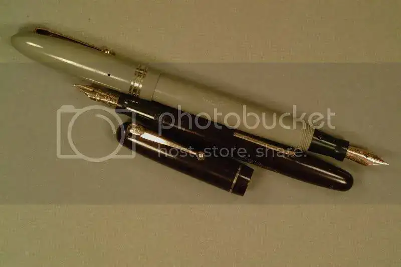

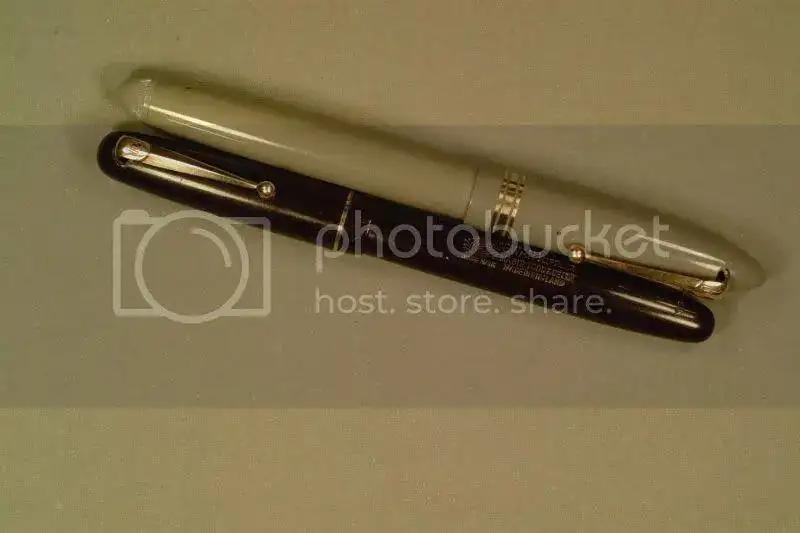

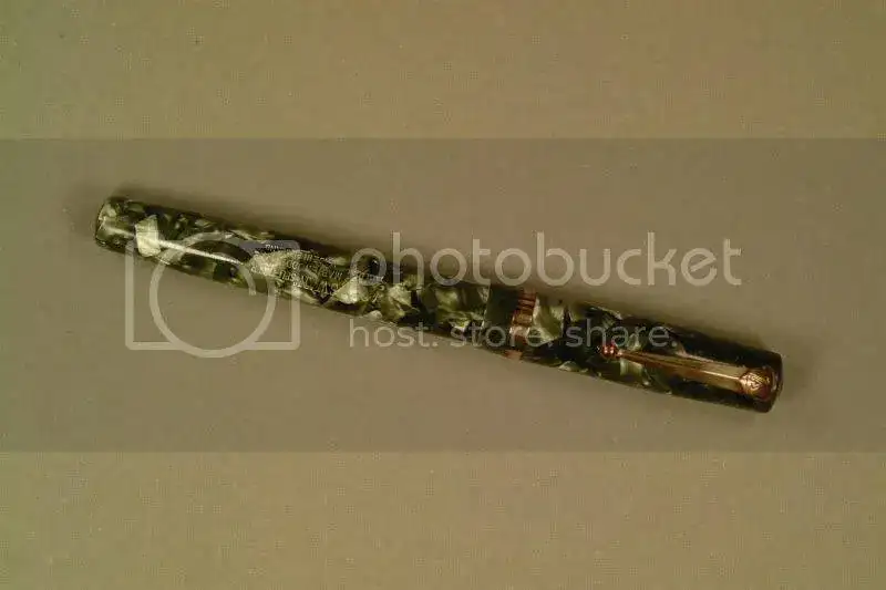

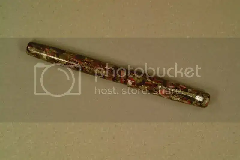

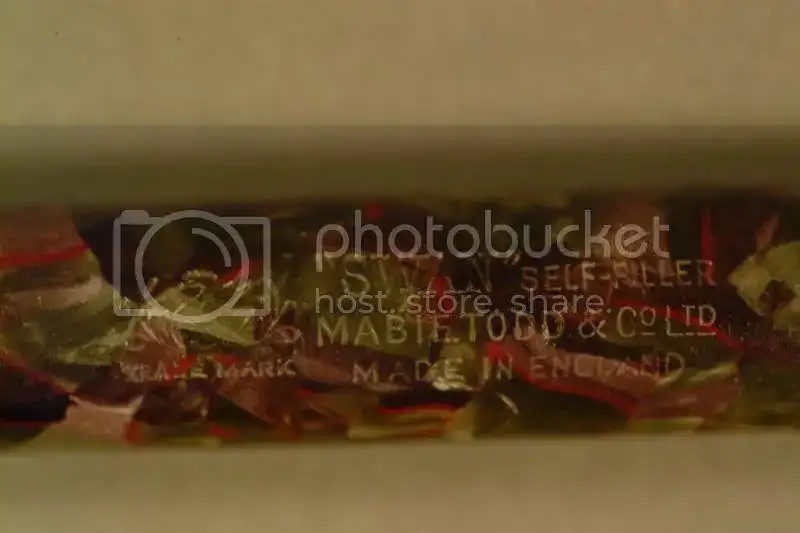

Bueno, el hilo inicialmente iba de Swan, así que habrá que poner alguna foto más de ellas
Si lo de más serias era por los colores oscuros y lisos ya hemos visto que no, pero es que además también tenían esto
o esto
Que maravilla de plumas!!!
Por favor Juan PH...Conway Stewart,Swan...¡sigue martilleándonos con más fotos de más maravillas!más,maaaáss.....
jolines juanito la negra ma mata pero la rosita y verdecita ...puf....

juan que tienes con el verde mármolado lo tienes de todas las marcas.
Me temo que es simplemente un color muy común en las estilográficas de esa época.
De todas formas es un color, que suele combinar bien con casi todo y no olvides que es el color de la esperanza. Además sus infinitos matices hace que no parezca tan repetido como con otros colores.
Si te confieso un secreto, al principio no quería ninguna en ese color, pero ya ves. Creo que eso le pasa a más de uno por aquí con los dorados, que ya le empiezan a gustar :-P
