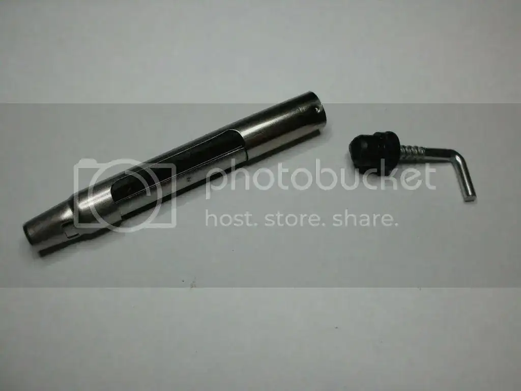

Cada vez resulta más complicado encontrar convertidores de Sheaffer en buen estado, y los que se encuntran nuevos alcanzan precios elevados es por lo que estuve pensando como poder sustituir el saco en este convertidor.

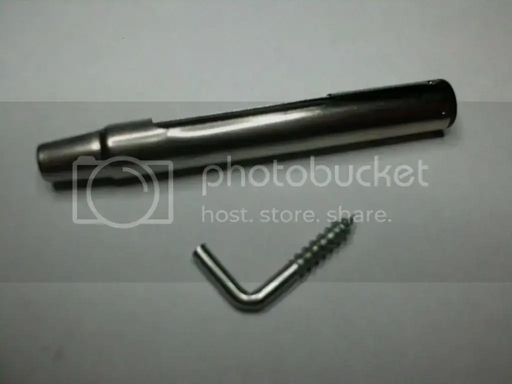

Observando podemos ver que la pieza plástica va fijada a la carcasa metálica con cuatro puntos pinchados através del metal, una forma fácil y económica para dejarlo sujeto de por vida, pensando en el método que hay para sacar una pieza similar en los Snorkel se me ocurrió utilizar una alcayata, el procedimienmto sería el siguiente:

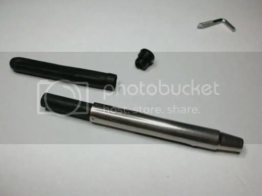

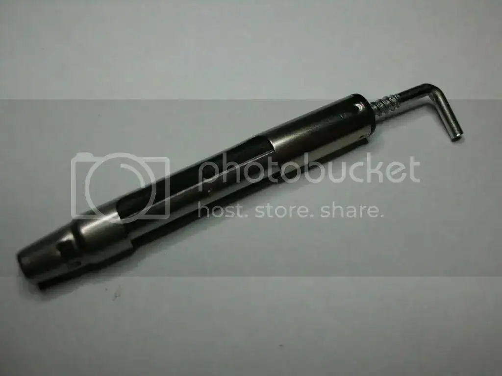

Buscar una alcayata de una medida no demasiado gruesa, para no deformar el agujero, pero támpoco muy fina que resbale al tirar, daremos unas tres vueltas procurando que quede vertical el siguente paso consiste en tirar de la alcayata con unos alicates, el soporte saldrá sin mucha dificultad, el saco no va pegado y quedará dentro, con unas pinzas sacaremos el saco viejo. Ya sólo queda sustituir por un saco nuevo (#16), para volver a poner hay que tener en cuenta que el tapón negro lleva una única posición porque fija la ballesta, una vez encarado en su sitio golpear para encajar.

Pues Manuel, no tengo ni idea porque no tengo a la mano ese tipo de convertidor, pero lo que está claro es que todo es desmontable sólo hay que encontrar la solución y meterle mano.

Por la propia elasticidad del saco y al ir enclaustrado en el metal se queda fijado en el tapón por eso no hace falta pegarlo a su vez el tapón interiormente lleva una muesca para fijar el extremo de la ballesta que llega a ras del soporte metálico.

No, y está probado, siempre que la alcayata no sea muy gruesa lo justo para que entre roscada y no resbale al tirar.
