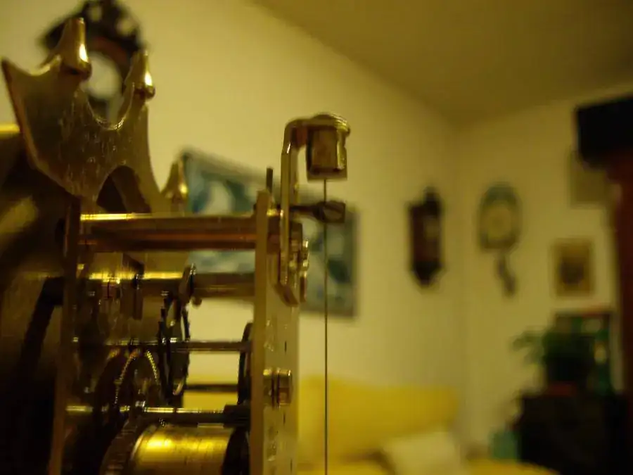

Hola de nuevo.
Después de conseguir la suspensión adecuada y seguir detalladamente tus instrucciones me encuentro con el problema que el reloj se para. La horquilla pierde fuerza al poco rato para empujar el salto del escape. Cierto que me advertiste que ahí estaba el "intringulis" el problema.
Ello me sugiere una pregunta:
¿ La suspensión debe pasar por delante o por detrás del tornillo que junta ambas partes de la horquilla ? Yo la pasé por la parte anterior , es decir mirando a la apertura de la horquilla. ¿Puede radicar ahí el problema? ( Ver foto Adjunta )

Hola Joan, siento no haberte respondido antes pero a veces entro poco al foro, la horquilla esta mal montada el hilo de la suspension va por detras o sea al lado contrario de como esta en la foto, ademas mira de subir un poco mas la horquilla pues cuanto mas alta queda en relacion al pin del ancora mas fuerza transmite,
y otra cosa pon un pelin de aceite entre la horquilla para que deslice mejor. A seguir investigando, un saludo.

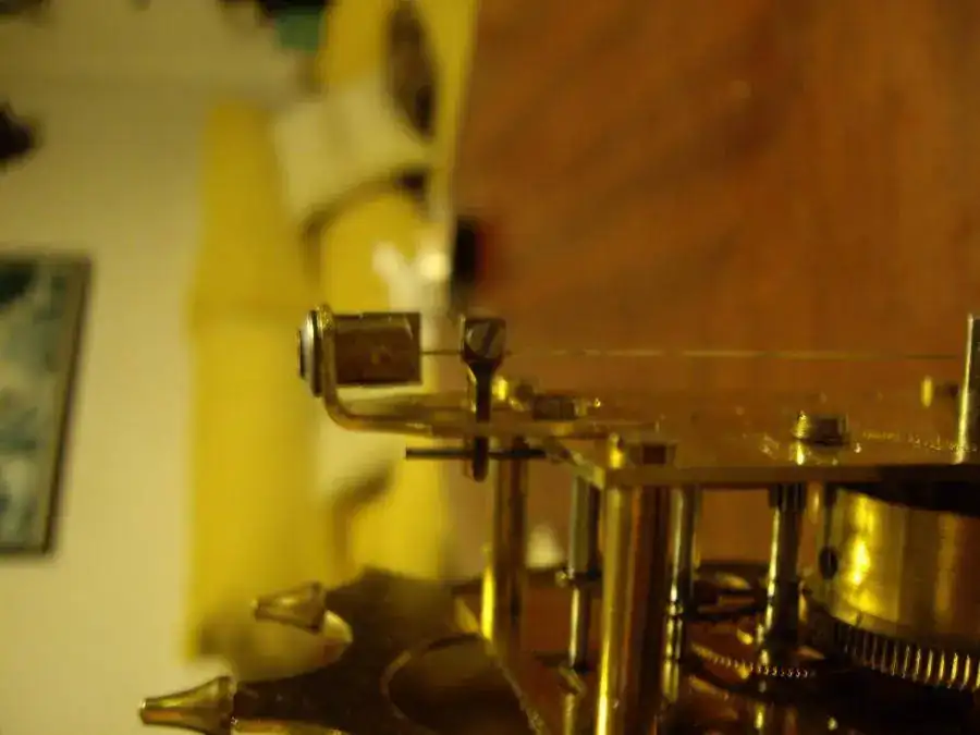

Hola, yo estoy en una situación muy parecida a la tuya. Tengo un 400 días que compre de ocasión, pero no tiene la suspensión , sólo tiene la fijación superior. Medi una sección muy pequeña que tenía en la fijación superior, y obtuve un espesor de 0,060mm. (0.00236) y 0,438 mm. de ancho (0,01724). Tampoco tengo la Horolovar guía de los 400 días. En dónde vivo no la consigo por ningún lado, (Córdoba_Argentina). Por lo cual mi única referencia es el valor encontrado, aprovecho la ocasión para sumarme a tu pedido, si alguien puede pasar alguna foto del codiciado libro enhorabuena. Mi reloj es un Kern como muestro en las fotografías .
Saludos a todo el foro.
Santiago.
