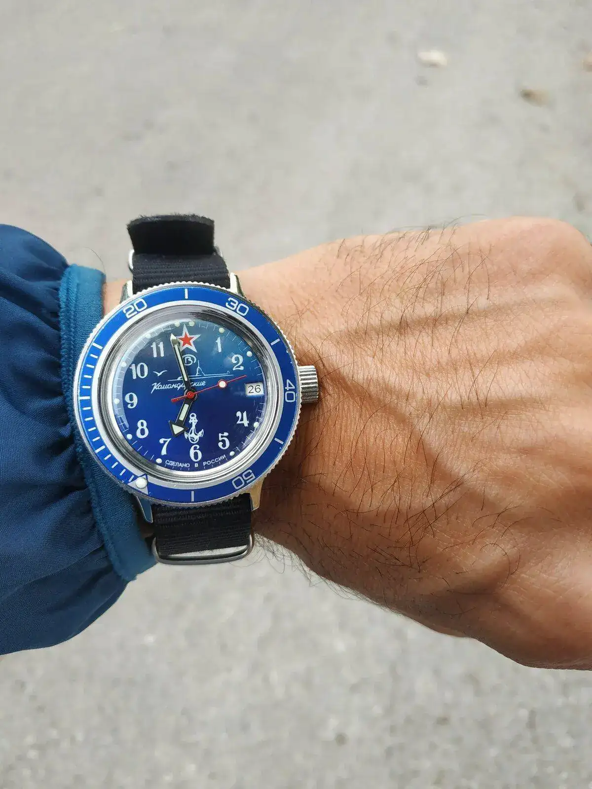

Hola compañeros, me gustaría que me aconsejéis qué hago. Hace unos diez dias que tengo mi nuevo amphibia que ya presenté y es este:
Y vengo observando que adelanta unos 45 segundos diarios y yo que soy un poco paranoico me agobia esta situación. Yo recuerdo que hace años, cuando estaba en este mundillo al que acabo de regresar, cogia mis rusos y los ajustaba abriéndolos y ajustando la marcha en la palanquita ( no sé cómo se llama ) que tienen para adelantarlo o atrasarlo. Y en una de dichas operaciones me pasé y metí el palillo en la espiral ,me la cargué y ahí tengo el reloj muerto desde hace años.
Entonces tengo 3 dudas:
1) Si abro el reloj para ajustar la marcha pierde su estanqueidad o como tienen una junta gordota no pasaría nada???
2) Me recomendáis que lo abra y lo ajuste o mejor lo dejo así y atraso un minuto todos los dias el reloj para compensar su adelanto???
3) Atrasar el reloj todos los dias es malo??? En el sentido que al atrasarlo hago girar las agujas en el sentido contrario y quizás eso es malo para el mecanismo??
Pues nada, que espero con ganas vuestra orientación y gracias por leerme
Ver el archivos adjunto 1606213

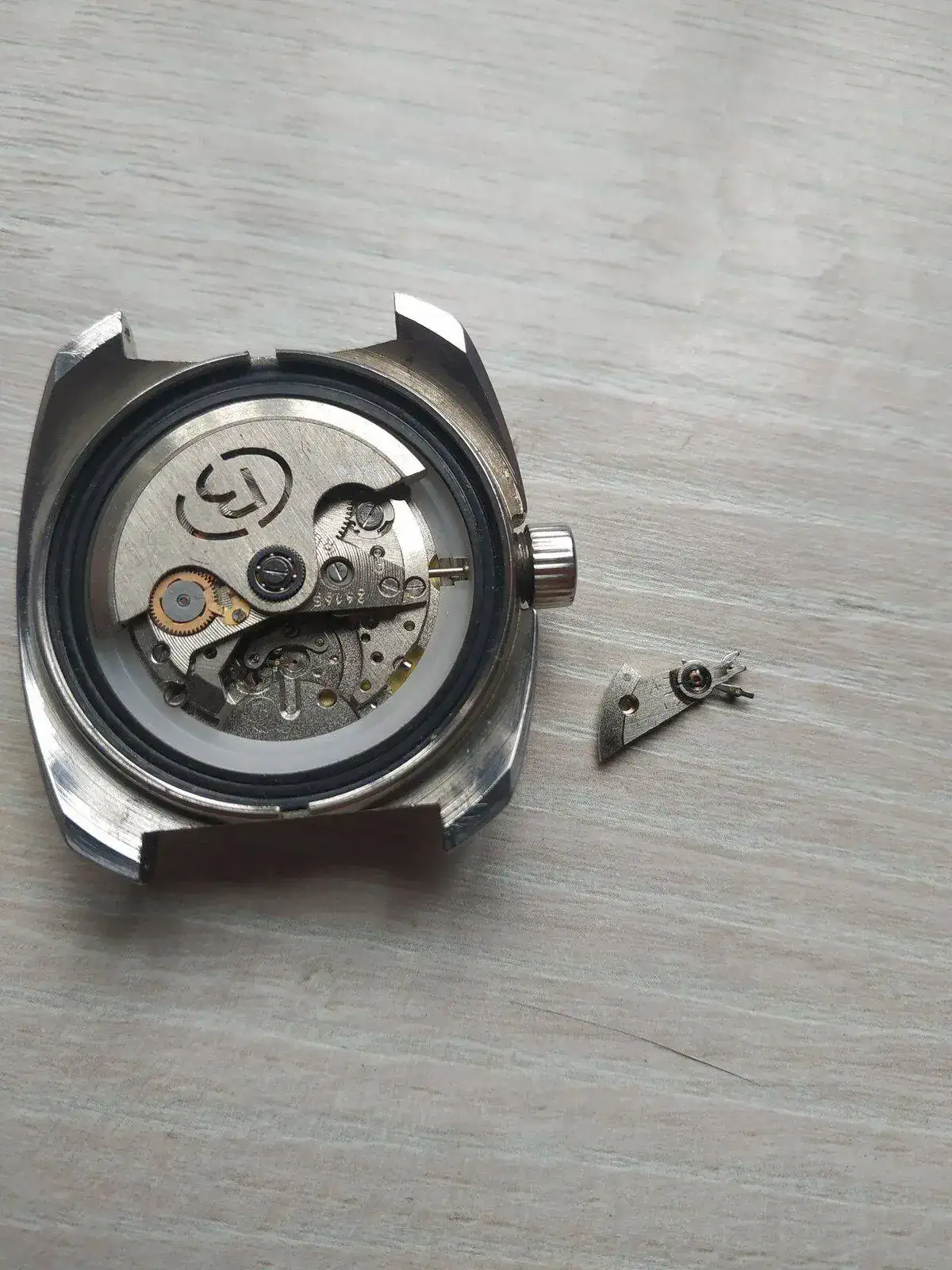

Muchas gracias por todas vuestra sugerencias y os cuento a ver como lo veis. Lo primero es que he sido muy impulsivo y ya me he liado a toquetearlo, porque no he entrado en el foro hasta ahora mismo y no he podido ver vuestros consejos de "dejalo un tiempecito haciendole el rodaje a ver como asienta el movimiento". Tenéis razón, tendría que haberle dado mas tiempo y a ver como hiba dentro de un mes.
Total, que me he liado a manipular la raqueta y lo primero es que he tocado aqui por instinto, está bien tocar esta palanquita? la que está en verde:

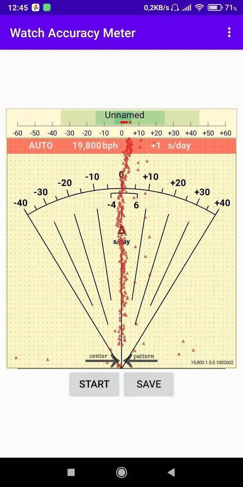

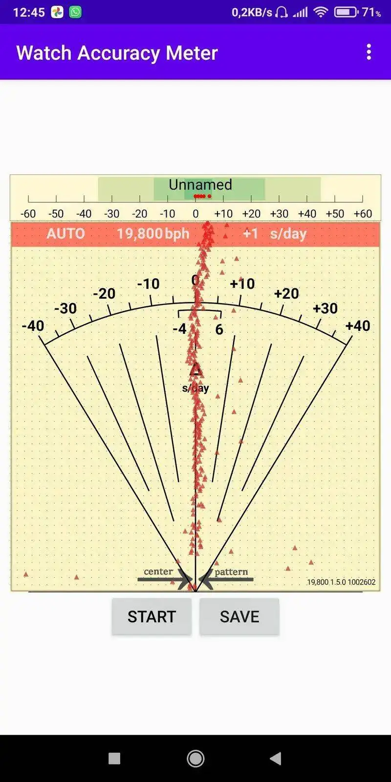

Y luego lo que he echo es bajarme la app WATCH ACCURACY METER de la playstore, y tocaba la raqueta y luego con el micrófono del auricular conectado al movil lo dejaba analizando la marcha del reloj así con la tapa abierta. Asi he tocado varias veces con cuidado hasta dejarlo según la app muy ajustado:
Imagino que esta app no tendrá mucha precisión y ahora lo que voy a hacer es mirar el reloj a lo largo del día a ver cuanto atrasa y/o adelanta.

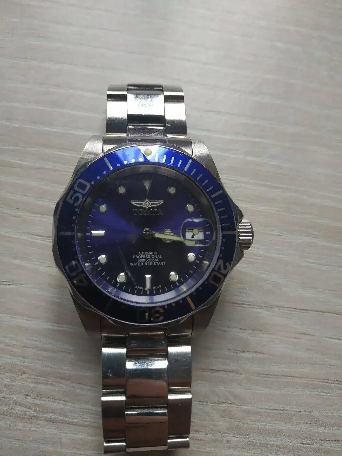

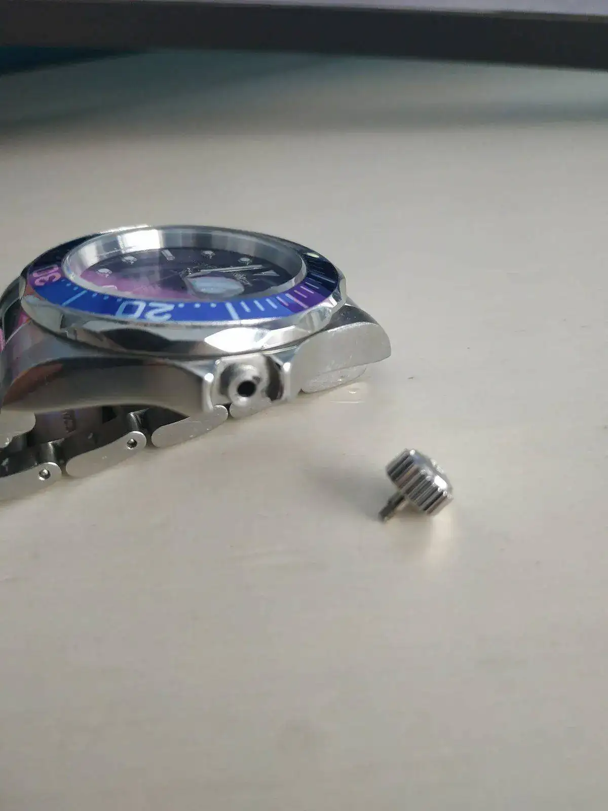

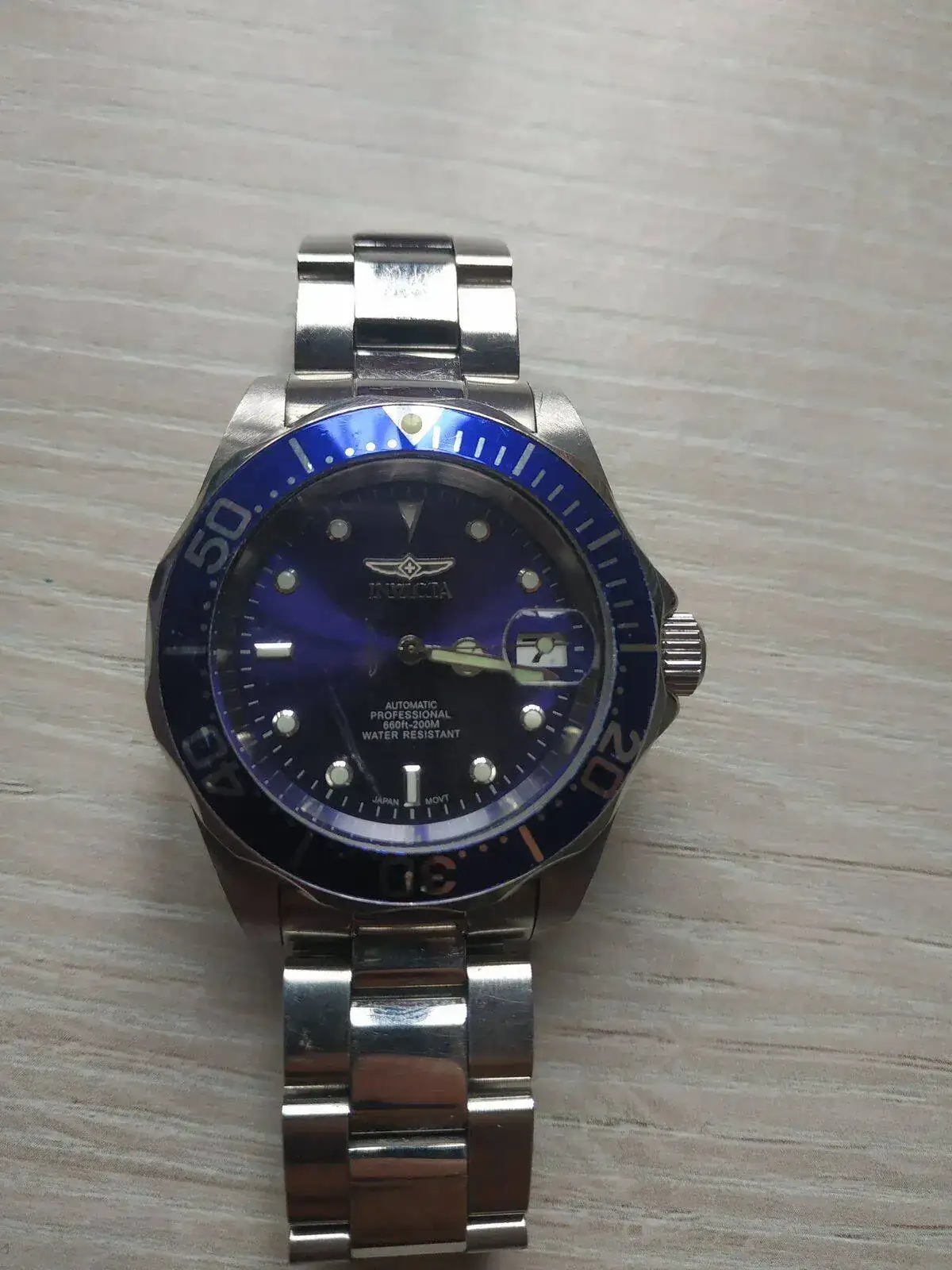

Por cierto, ya que estoy en el sitio idóneo pa resolver estas dudas, tengo un reloj inutilizado, que me regaló un amigo, pero al poco de tenerlo me quedé con la tija en los dedos, y ahí lo tengo arrambao porque es un reloj baratito y no lo llevé al relojero.
Podría yo conseguir poner la tija???, es muy complicado????
Reacciones: Pepe Merino y Josuegomez

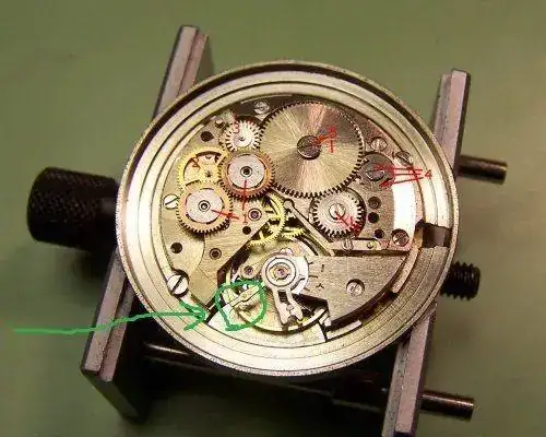

Esa palanquita es la que hay que tocar, la otra ni de coña.
El que tienes muerto convendría que os enseñaras una foto lo mejor posible. A lo mejor el muelle no está roto, solo descolocado/montado. Es que no se suelen romper y si el eje esta bien...
Y lo de la tija, está claro que se ha roto y habría que extraer lo que queda dentro. Luego es cuestión de encontrar una tija adecuada que dependiendo del reloj puede ser muy sencillo o mas complicado.

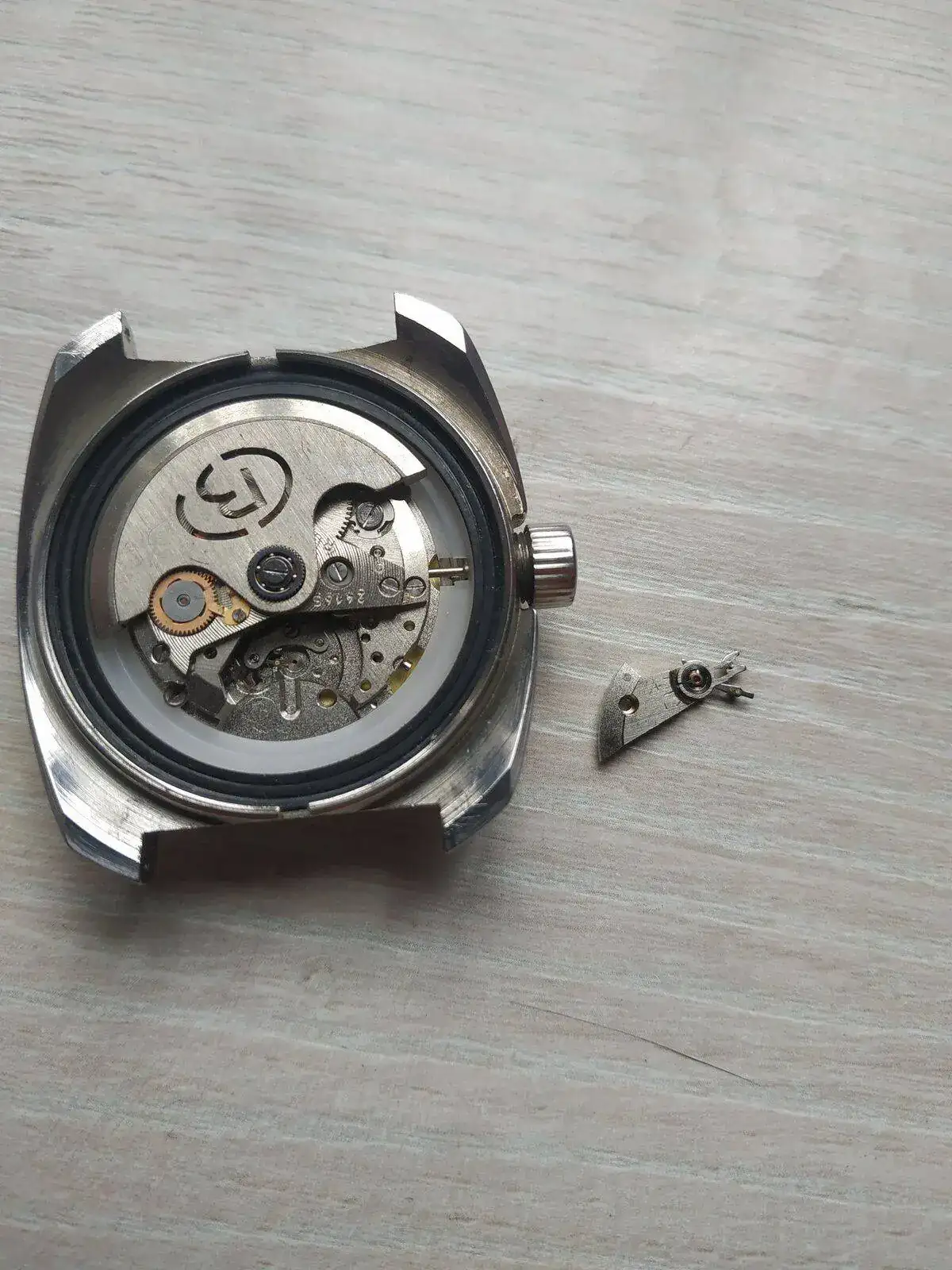

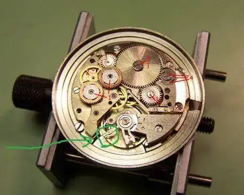

Compañero esto es lo que queda del reloj después de un día que intente arreglarlo por mi cuenta, jeje, sin herramientas adecuadas.
Creo que le faltan piezas jeje
Y en cuanto al reloj con la tija rota es este, seria complicado? Hay que desmontar muchas piezas si consigo una tija???
Lo digo porque si tuviera que desmontar muchas piezas para conseguirlo no creo que lo consiguiera.
Creo que le faltan piezas jejeVer el archivos adjunto 1606553

Sobre el movimiento 2416, en la foto se ve que, excepto el puente de volante, el resto parece estar bien (áncora y rueda de escape), posiblemente con la solución que te he dado lo repares. Dado que es automático, para trabajar mejor quizá deberías sacar la masa oscilante, sólo es sacar un tornillo y tirar de ella para arriba con cuidado con unas pinzas.
Sobre el otro, creo que lleva un movimiento nh35. Hay que buscar una tija para ese movimiento, cortarla a la medida adecuada e insertarla en la corona. Previamente tienes que sacar la tija partida, si pudieras sin sacar el movimiento de la caja sería genial, pero no se me ocurre cómo tirar de ella, la alternativa que se me ocurre es intentar sacar el movimiento con la tija y luego extraerla.
Para sacar una tija hay que poner el mecanismo en posición de cambio de horas, luego presionar un tetón que está al lado de la tija y a la vez tirar de ellas, así saldrá. Luego para introducirla sólo hay que presionar con cuidado y encajará en su sitio.

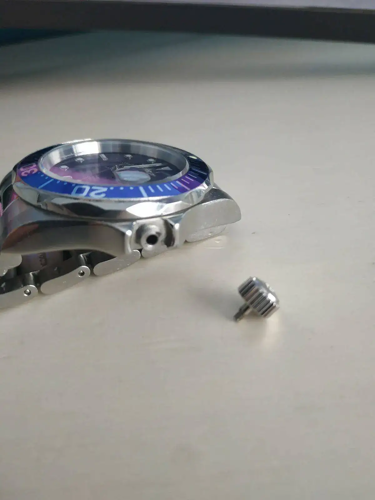

Eso no lo hiciste con un palillo, mas bien una radial o algo así :D
En cuanto a la tija para el Invicta, me parece que será de lo mas complicado y en realidad es sacar el resto de la tija, que probablemente con una pinzas lo logres. Luego encontrar la tija apropiada y en definitiva no tendrías que desmontar nada mas.

La tija del movimiento NH35 que creo lleva ese Invicta, la mides con la vieja, le cortas el sobrante, la enroscas en la corona y la metes a través del cañón en el movimiento... Eso en teoría, lo que podría complicarse es la unión entre tija y corona si no fuese roscada, aunque no creo.
Ver el archivos adjunto 1606524

pues os comento compis, la marcha que tuvo el reloj despues de haberlo "ajustado" fue de un segundo de retraso cado dos horas mas o menos. Pero luego me dió el punto de darle cuerda para que adelantase y se descuarajingó el invento. Se puso a adelantar unos dos segundos hora.
Por la noche ha sido sorprendente porque lo dejé de pie apoyado en las 9, y ni atrasó ni adelantó en toda la noche!!!
Pero al ponerme el reloj esta mañana del tirón cogío su acelere de 2 segundos de adelanto por hora.
Todo esto ha sucedido después de haberle dado unas quince vueltas de cuerda, lo de adelantar quiero decir. Así que he decidido dejar el reloj en reposo hasta que se pare, y luego darle solo dos o tres vueltas de cuerda pa que arranque y observar su marcha sin estar a tope de cuerda.
Como lo veis?

Un reloj debe ser ajustado, como te han dicho, después de un tiempo de uso, pero también calculando el ajuste en su actividad normal, no en una posición estática.
Los cronocompardores suelen tener varias posiciones distintas para medir justo por eso mismo y luego sacan la media.
También conviene echar un vistazo a su posible magnetización, aunque eso se manifiesta generalmente por un adelanto muy exagerado.

Lo bueno es que parece que, a igual posición, la frecuencia no varía, esto denota precisión. Como te ha dicho Duir, un reloj no funciona igual en todas las posiciones. Yo lo dejaría sin tocar unas semanas y luego, si sigue con los 2 segundos por hora en uso normal, intentaría mover la raqueta un poco, eso haría yo.
