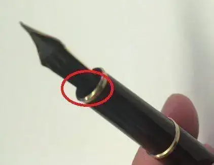

Hola,
Tengo un MB 144 de los 80 que me encanta, pero me ensucia los dedos. El caso es que la parte del alimentador que se une al cuerpo se encharca de tinta al rato de cargarla (la zona marcada en la foto). Se encharca, pero no chorrea, la tinta se queda ahí. Se puede seguir usando pero mancha los dedos y todo lo que toque.
¿Qué puedo hacer?
Muchas gracias y un saludo muy cordial

En tu caso lo más probable es que el conjunto alimentador-plumín no esté insertado en la sección "hasta el fondo". En la foto que pones, parece que el plumín se ve "demasiado largo".
Coincido en la apreciación del plumín
Intenta corregirlo como indican los compañeros.
Si antes te funcionaba bien. Piensa si a raíz de una limpieza a fondo en la que desmontases plumín y alimentador, ha comenzado el problema. Prueba a modificar su posición.
Además ten en cuenta que en ese modelo existe un problema generalizado de corrosión en el primer anillo dorado. Aunque las tintas ya no sean tan corrosivas, cuanto antes soluciones el problema de la fuga, mejor para evitar o retrasar el problema que te comento.
A ver, este modelo fue sustituido por la 145, entre otras cosas, porque el capuchón a presión hacía vacío y sucedía lo que dices. Yo la tengo, y hay que sacar el capuchón despacio, sin brusquedad. He probado en la mía, y como tires del capuchón con "ansia viva", hace ese vacío que en otras de capuchón a presión no sucede, y se mancha la sección.
Limpia bien el agarre, y prueba a tirar del capuchón con suavidad. A lo mejor ves que se soluciona el problema sin ajuste alguno. Es una gran pluma, muy cómoda, pero tiene ese "pero", valga la redundundundancia.

Hola, muchas gracias a todos.
Tras varias comprobaciones, el problema es, efectivamente, el vacío que hace el capuchón. Sacándolo suavemente no ocurre así, mientras que con una retirada rápida puede llegar a salpicar.
Por un lado no es un gran problema, pero por otro me da pena, porque es una pluma que me encanta, y que uso muy a menudo en reuniones y similares.
Por el momento seguirá así me temo, no me atrevo a "deshonrarla".
