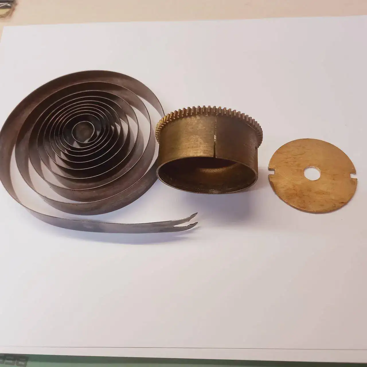

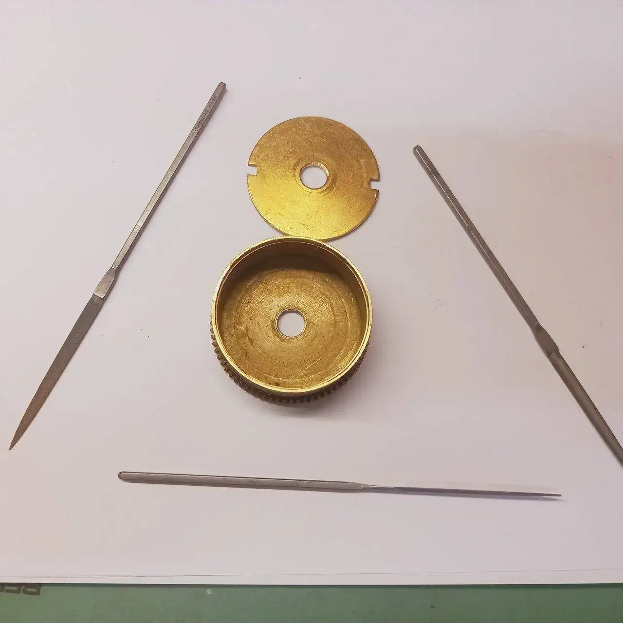

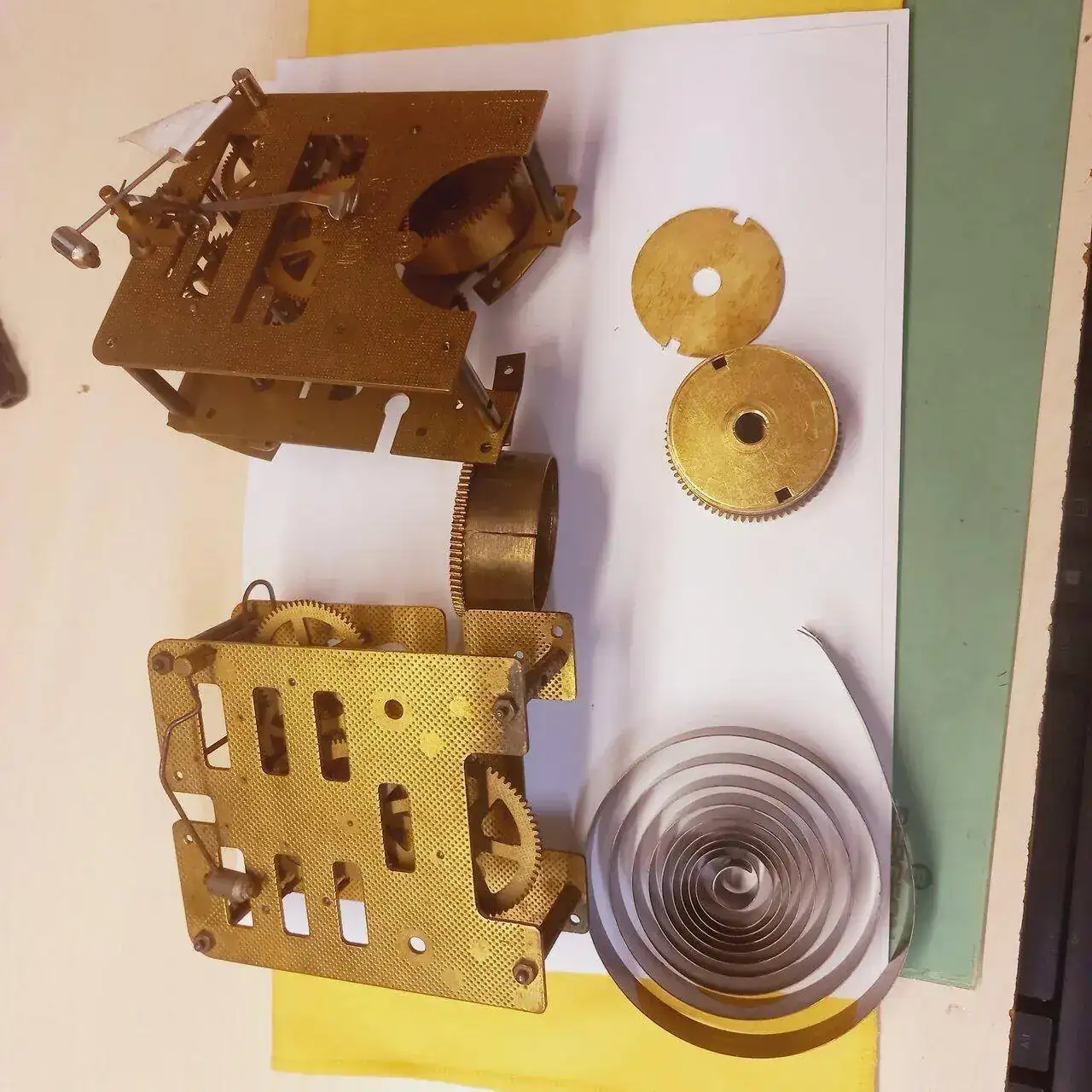

Sudando tinta, pues eso, el regulador Modelo A, con sus males ocultos nos ha hecho sudar de nuevo, primero le pusimos la suspensión y la cuerda de sonería, fue darle cuerda y reventó el barrilete, intentamos hacerle una camisa de fuerza, con una botella de plástico con memoria, y no aguanto, pedimos a AliEspress, un rollo de lámina de metal de un 1mm, y hacerle un camisa metálica, pero como llega, buscamos un donante, y compramos un lote de varios mecanismos, pero resulta que de este modelo hay variaciones entre unos y otros, las cuales no apreciamos en las fotos, por lo que tuvimos que adquirir otro lote, al comprobar su funcionamiento de nuevo, no tardo ni cinco minutos en pararse, lo revisamos todo de nuevo, lo volvimos a montar, y sigue lo mismo se para, y me vino a la memoria otro caso sumilar, por lo que hice la prueba de la uña, en algunos dientes del barrilete, comprobando que esta no se desliza del todo suavemente, observamos con la lupa el dentado, y efectivamente tenían en su interior cada una de ellos una pequeña canal, por lo que uno por uno con la ayuda de un limatón de cuchillo, le hicimos diente por diente, una limpieza bucal, lo volvimos a comprobar y funcionando.
