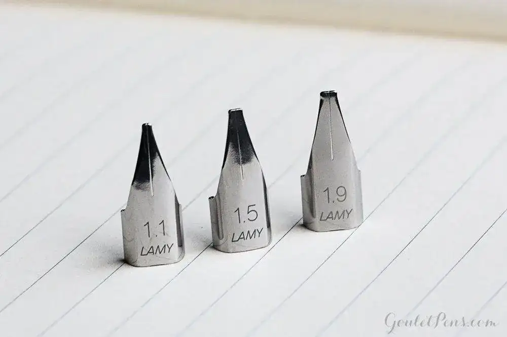

En el pasado he tenido plumín stub de Lamy (las 3 medidas), siendo el de 1.1 un plumín que me gusta mucho para uso diario. Sería perfecto si fuese 1.0 o similar, es decir, ligeramente más pequeño.

Si que los hay, en realidad los que has probado de Lamy son itálicos más que stub, se distinguen porque los bordes son más afilados y los más baratos no llevan iridio. Por ejemplo si hablamos de plumas modernas (no vintage): Aurora hace 1.0 mm stub de oro (con iridio obviamente), un B de Montblanc (en la 146 y 149) es en realidad un 1.0 stub, los Parker que llevan las Duofold modernas marcados como IB son también stub más que itálicos, Delta tenía stubs, ... pero en general un plumín stub con iridio va a ser un plumín de oro y su precio acorde.

A lo que me refiero, es que los plumines "sencillos" (pongo sencillos entre comillas porque el resultado es excelente) de acero los conozco. El corte del borde del plumín de Lamy o del Twsi llámese stub o itálico, funciona bien para el día a día. Aunque a mi modo de ver, yo llamaría stub a esos plumines e itálico al de una parallel por ejemplo.

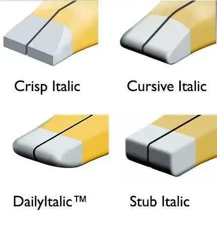

Buenos dias,
Deberiais diferenciar entre stub que en la mayoria de los casos lleva iridios especialmente si son de oro, en los de acero suele ser menos habitual (Jowo, edison o Twsbi por ejemplo), el punto es redondeado con un plano, la variacion de la linea es limitada.
Italico cursivo que no suele llevar (Lamy por ejemplo) y el punto es plano con los bordes son ligeramente redondeados y la variacion de la linea es media.
Italico que tampoco suele tener iridios y es prácticamente plano (las parallel y osmiroid por ejemplo) la variación de la linea es grande y son bastante chirriantes.
Cada fabricante los llama como le place, generalmente caligráficos, pero lo más habitual es 0,9 mm o fino, 1,1 o medio, 1,5 o grueso, 1,9 o doble grueso y 2,2 o triple grueso siendo las medidas el grueso del trazo (si bien varia un poco dependiendo de la presión del ususario). Ademas pueden ser oblicuos a derecha o izquierda.

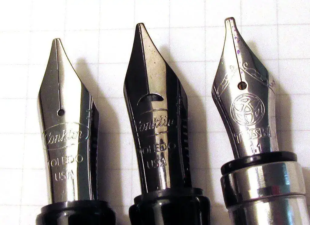

Italico cursivo
https://farm1.staticflickr.com/479/20173873179_acab1dc626_b.jpg
Conklin Italico cursivo TWSBI stub 1,1

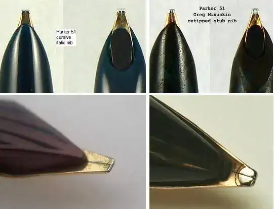

Parker Italico y Stub retipado
El redondeo lateral también varia como se ve en las fotos pero la imagen es muy ilustrativa de los angulos.
