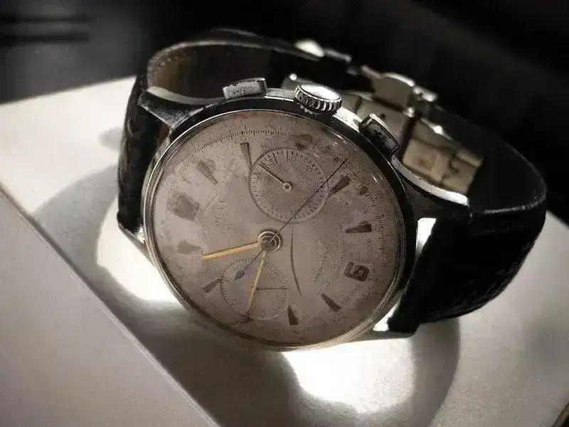

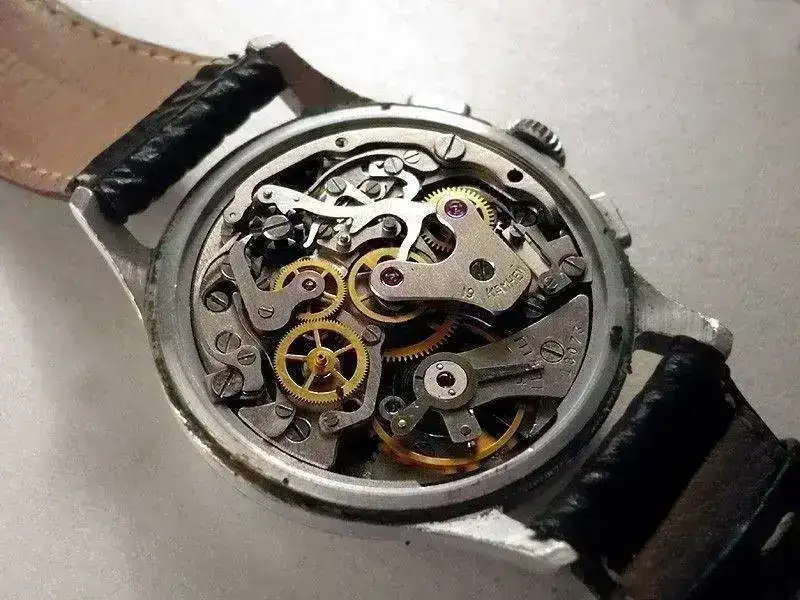

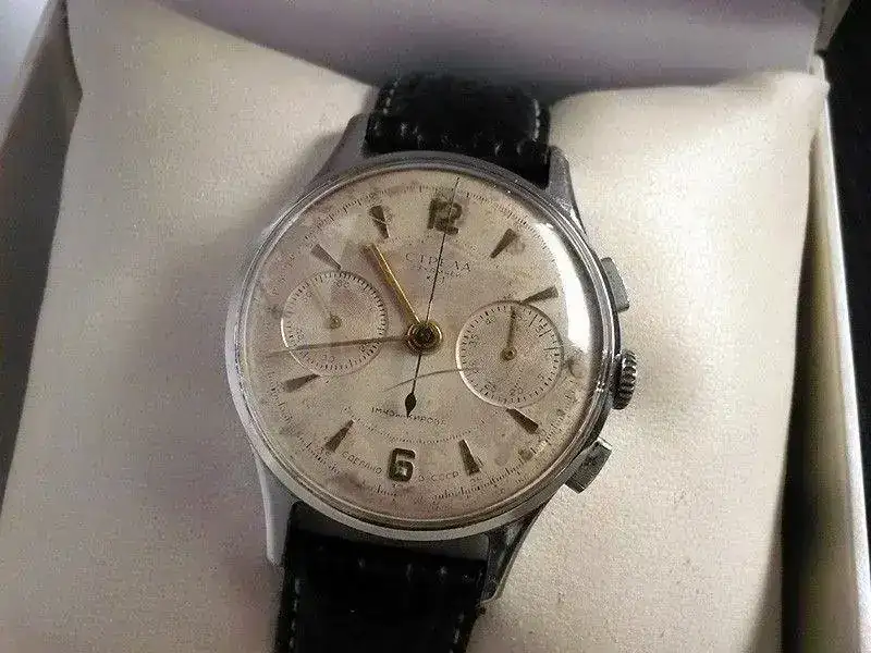

hola a todos quisiera saber dnde puedo encontrar el año de datacion de mi strela el numero es 10073 o 18073 el problema es que no se distinge si es un 0 o un 8 lo he buscado por muchos sitios pero no lo encuentro gracias a todos ah unas fotitos le falta una puesta a punto i camviar elplexi ummm que pondriais plexi o cristal. $_57(5).webp$_57(4).webp$_57.webp gracias a todos

Lamento no poder ayudarte, pero quería al menos agradecerte por mostrar el reloj, que es muy guapo. En cuanto la opinión respecto de si ponerle plexi o cristal, si fuera mío le pondría plexi en lo posible. Seguramente alguno de los compañeros versados en rusos te puedan ayudar a datar el reloj. Saludos.
No tenía ni idea de que el Strela se podía datar con ese número de serie. Lo que si se puede hacer es una datación aproximada del calibre basada en las inscripciones de los puentes y la aleación del volante. Hace poco se habló de ello en un hilo.

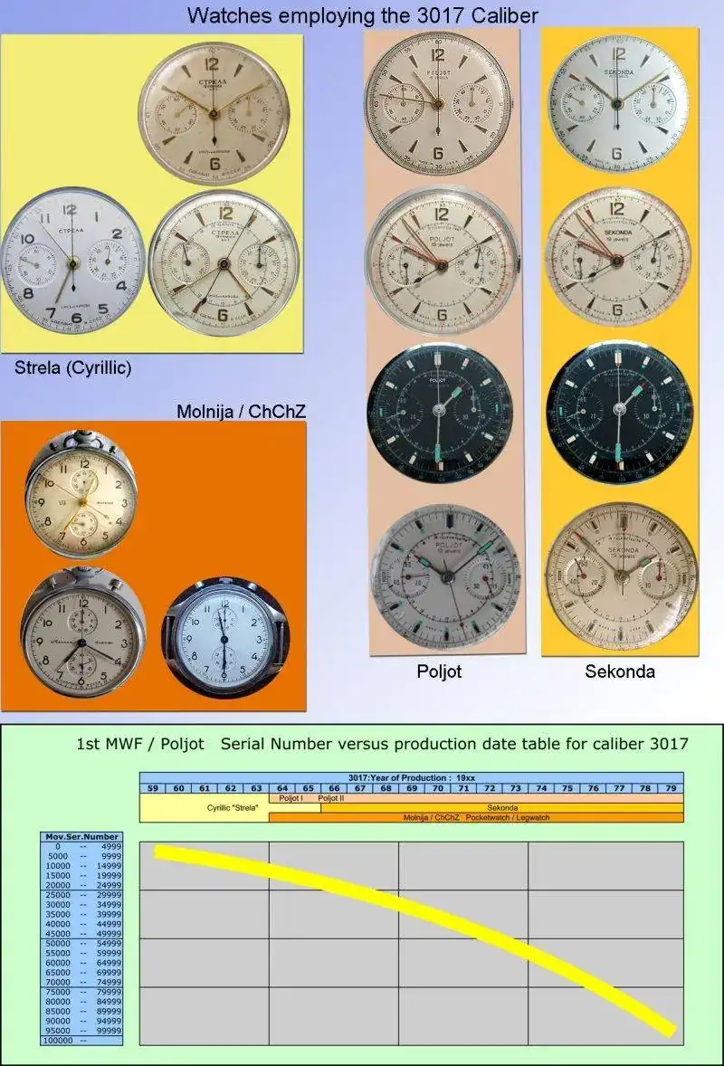

Hola. hasta donde yo se, hay dos formas aproximadas : una es dividir el número de serie entre 5000, y añadirle 1959, que es el año de primera producción del modelo. Según eso, el tuyo estaría entre 1961 y 1963, dependiendo del número exacto. Por otro lado, circula por la red una tabla de producción aproximada, que reproduzco a continuación :
1959 - 1963 Strela, Sekonda, up to 19000
1964 - 1965 Strela, Sekonda, Poljot 19000 to 31000
1966 - 1967 Sekonda, Poljot 31000 to 42000
1968 - 1969 Sekonda, Poljot 42000 to 53000
1970 - 1971 Sekonda, Poljot 53000 to 64000
Y, por último, hay otra tabla que se ha reproducido muchas veces en diversos foros, y que espero que pueda colgar aquí sin incumplir ninguna normativa :
En todo caso, el dial del tuyo es indudablemente de los mas antiguos
En cuanto a la otra pregunta, yo plexi sin duda alguna. Es lo que le corresponde

Siempre plexi camarada. Esa pieza sin el plexi no es un autentico strela;-)
Si te lo puedes permitir restauraria la esfera y tendrias una joya.
