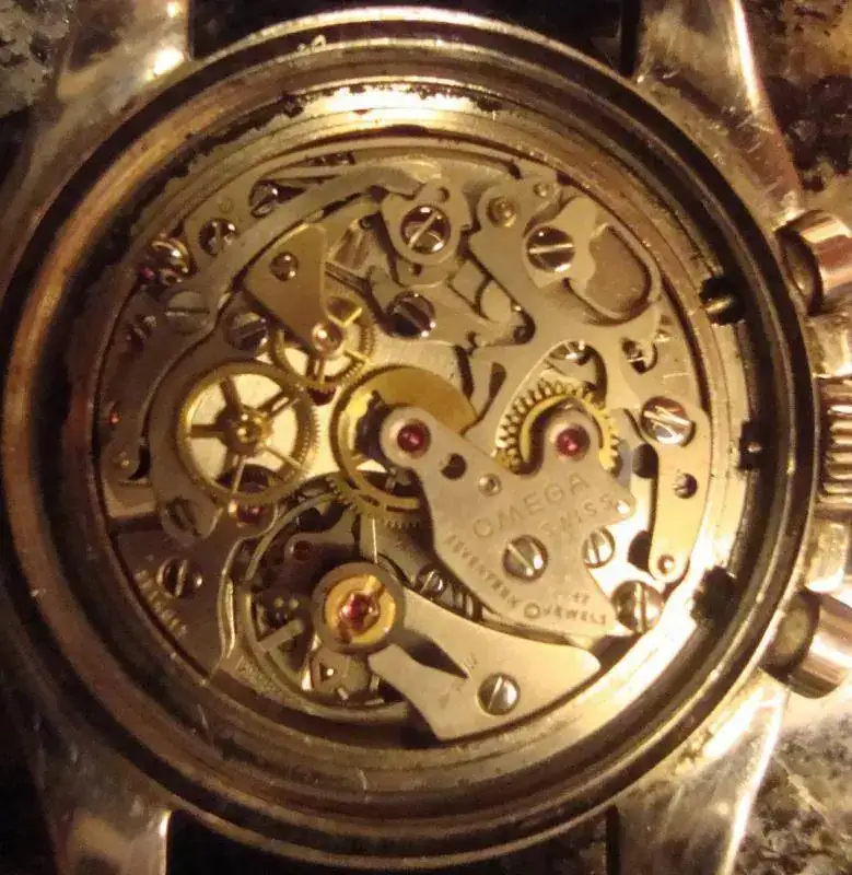

Estimados dedicados Vintage, les presento la siguiente inquietud. He recuperado un reloj que perteneció a mi abuelo después de 40 años. Si, 40 años. Tengo varios Omega y sabía que mi abuelo había tenido uno que dejo de utilizar luego de un accidente aéreo del cual salió ileso pero no así su reloj. En aquellos años (1974) restaurar el reloj a nuevo desde sudamerica no habrá sido tarea sencilla, entonces, mi abuelo se compró un cronografo Seiko automático Panda, el que uso hasta su muerte y el Omega se "perdió" en un desván.
Como verán claramente es un Speedmaster Pre Moon, Ref: 145012 68 SP, Cal 861. Pero aquí empiezan mis inconvenientes para clasificarlo.
1. Por el año y la referencia debería ser según diversas tablas Cal 321, y es un 861
2. El número de serie debería ser 25.xxx.xxx.- pero su número de serie es 2.514.617. Si, siete dígitos, no ocho. (fuera de tabla nuevamente)3. El dial tipo "racing" de los Moonwatch para el mercado japones no tienen impreso MArk II (que si tienen los Mark II 145014)
En el sitio de Chuck Maddox (ver: http://www.chronomaddox.com/MarkSeries.html ) se hacen varias especulaciones acerca de este modelo en particular pero al no tener fuentes confiables de consulta no puedo afirmar con certeza su verdadero origen. Algo es claro y seguro, el cuadrante es original de fábrica ya que no fue cambiado por mi abuelo. Tampoco se si mi abuelo lo compró o le fue obsequiado por alguien.

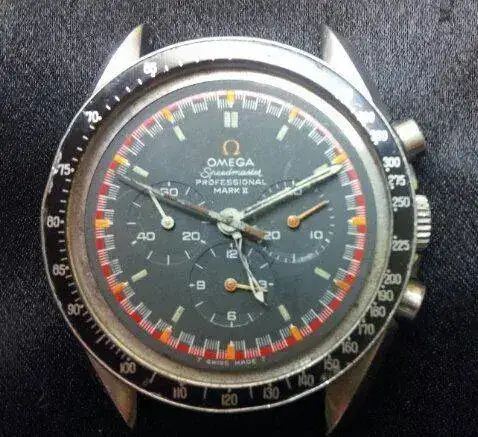

Comparto con ustedes varias fotos 1.) el reloj de mi abuelo post accidente aéreo,sin plexiglas y agujas retorcidas y oxidadas. Acá su máquina donde se ve claramente que hay siete dígitos en la numeración de la máquina, no ocho.

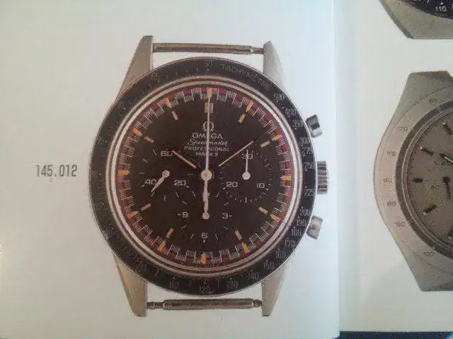

2.) un Speedmaster de 1958 con el mismo cuadrante (LIbro de: Kesaharu Imai, Omega Speedmaster)

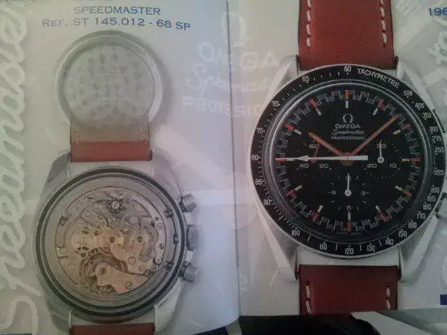

3.) El Pre Moon que corresponde al año de fabricación del reloj de mi abuelo aunque es cal. 321. (Libro de: Alberto Isnardi, The Master of Omega)

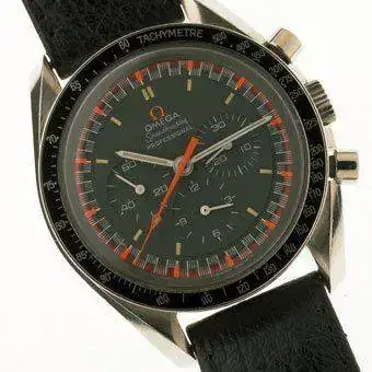

Aca va el Moonwatch tipo "Racing" para el mercado Japones pero sin MARK II en el dial.

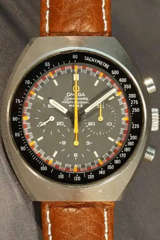

Finalmente un Mark II 145.014 de 1969 con un dial similar al reloj de mi abuelo.

Buen día ricardo; aquí vá mi respuesta: es una máquina TISSOT con una máquina LEMANIA - muy parecida al Omega 861!!!
Las máquinas Omega son de color cobreado.
Cualquier consulta - se acerca a mi taller. Estoy hace 55 años vendiendo repuestos - fornituras de relojes vintages y de colección. Puede enviar por esta misma - un privado y le daré mis datos. Estoy a 2 cuadras del obelisco.
Un saludo. Luis desde Argentina

Buen día pampero; creo que está aclarado. Es un armado con una máquina Lemania y vienen con el TISSOT 783 y flia.
Tengo esta máquina TISSOT igual - NOS - y tiene pequeñas diferencias con el Omega 861.
Tengo estos cuadrantes MARK II y sus coronas para el 321 - 861. Tengo los aros exteriores (se borran los números) para el 861...
...y las fornituras. Este lleva una máquina TISSOT.

Respecto al reloj,lo que usted tiene es lo que se suele llamar una "boda" un reloj echo a piezas,como bien le ha dicho D.Luis y algúin que otro afamado y entendido forero
el calibre nio corresponde con los Omega 861,la esfera es sin duda de un Mark II montada a saber como en una caja de moondwacht,que por cierto queda de pena ya que es una esfera mas pequeña que el hueco de la original,los pulsadores no los veo tampoco muy correctos,pero vamos que a estas alturas de reloj ya es un poco lo de menos
