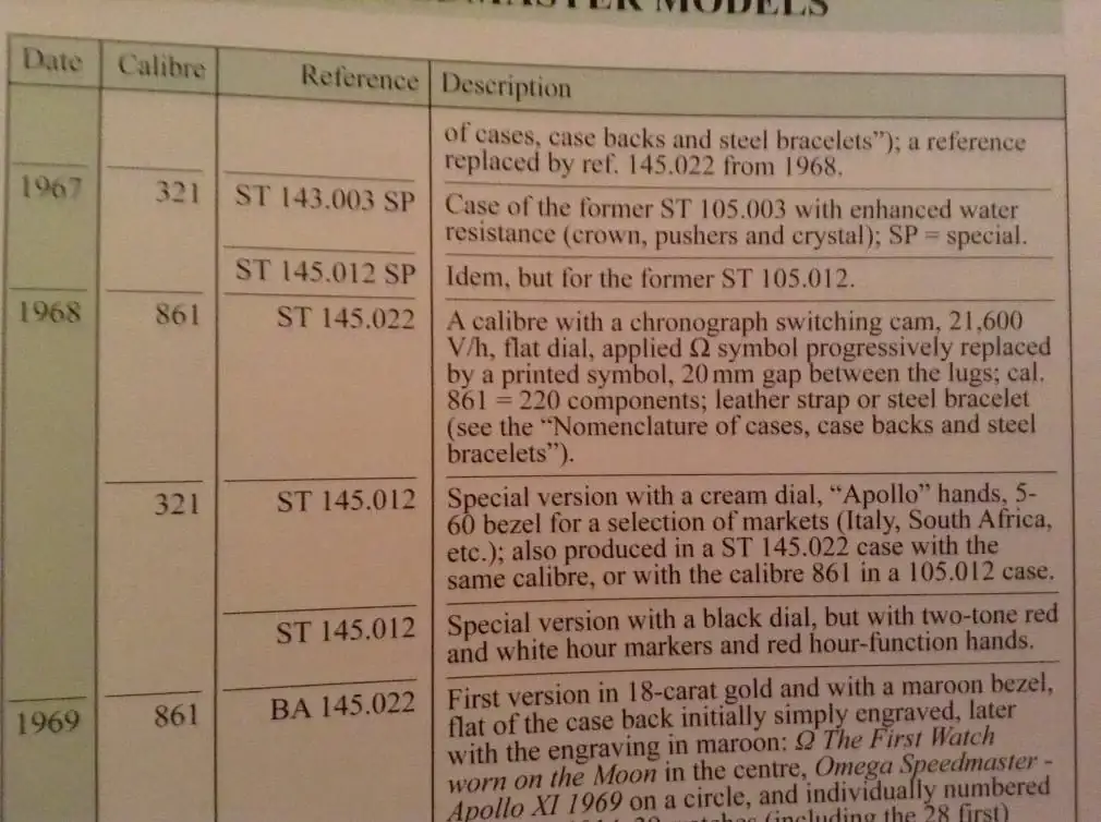

Buenas Tardes, tenéis información de cual puede ser el ancho de asas de un Speedmaster de 1967 calibre 321.
gracias
Hola ....si la memoria no me falla...20mm...un saludo
Speedmaster de Omega tiene un ancho de 20 mm como te ha dicho Rokito , salvo el primero de 1957 Broad Arrow que tenia una caja más pequeña (39 mm creo) los demás tienen ya la misma caja que hoy en día.
Confirmo 20mm.
Gracias a los tres por la informacióninformación
Lo reconfirmo.
Cram.-
Depende.
Los 321 con las asas con la forma actual, desde el 67 si no me falla la memoria, sí son de 20mm.
En cambio, los de asas planas (desde el primer Speedmaster hasta esa fecha) son de 19 mm. De 19mm son referencias tan icónicas como el CK2915 o el 105.003.
En este caso es un 145 012- 67
En el caso de tu reloj es un 20 mm.
