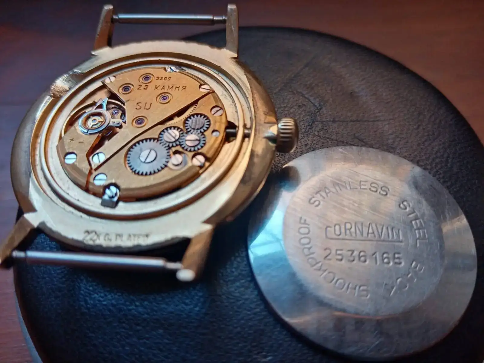

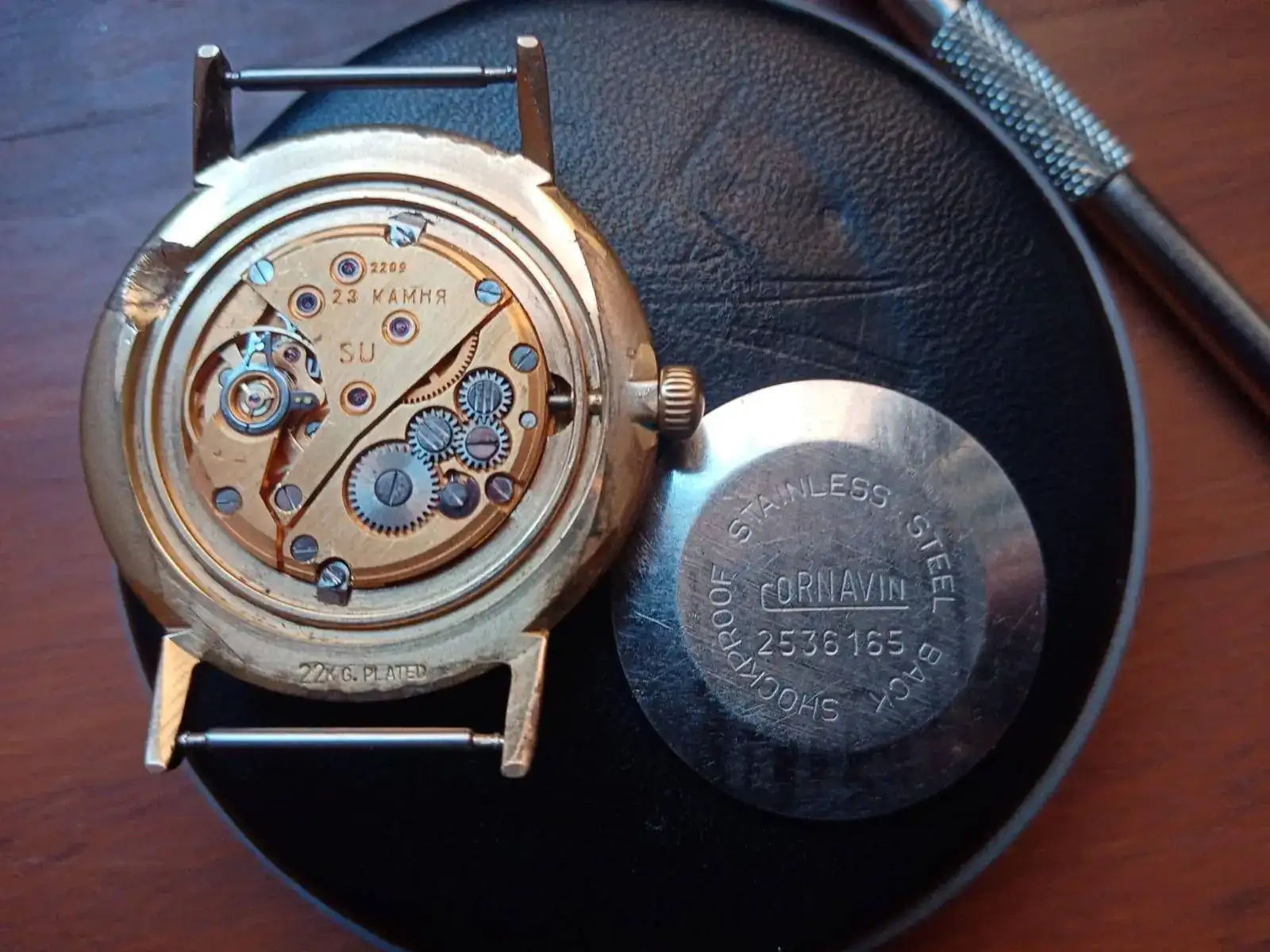

Bueno, quedando claro que hay que desmontar, limpiar y aceitar, y dado que estoy ante mi primera vez, os mando un SOS para solicitaros cualquier información que queráis compartir sobre vuestra experiencia con este curioso "calibre ruso 2209" de 23 jewels, de remonte manual (de 4 ruedas):
ficha técnica, fotos, momentos críticos, cosas a tener en cuenta... a ver si soy capaz de afrontar esta odisea relojera de este calibre..., sin hacerlo acabar peor de lo que está 😉
espero impaciente algo de vuestra experiencia, :worshippy:
gracias y buen miércoles

Hola "Marius Jacob", en primer lugar, el compañero "rgil" ya se puso en contacto conmigo y amablemente me va a disponibilizar de información, paso a paso, para poder llevar a cabo esta para mí, primera hazaña relojera en profundidad (primera, primera, de calibre y de relojes), con la que a través del desmonte, limpieza y engrasado, de este 2209, trataré de recuperar la marcha continua (ahora se detiene), de este reloj de marca Cornavin.
