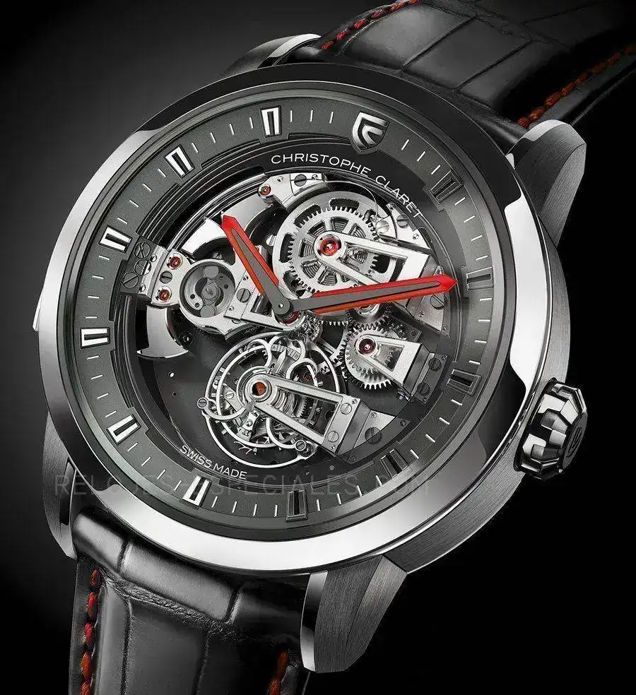

El tourbillon de 60 segundos (que da una vuelta por minuto) domina majestuosamente desde las 6 horas, mantenido por un puente escalonado y calado de estilo Charles X. Se trata de un clásico de la Manufactura Claret, curtido en todo tipo de pruebas de laboratorio desde hace años, cuyo corazón late a una frecuencia de 3 Hz (21.600 alternancias/hora).

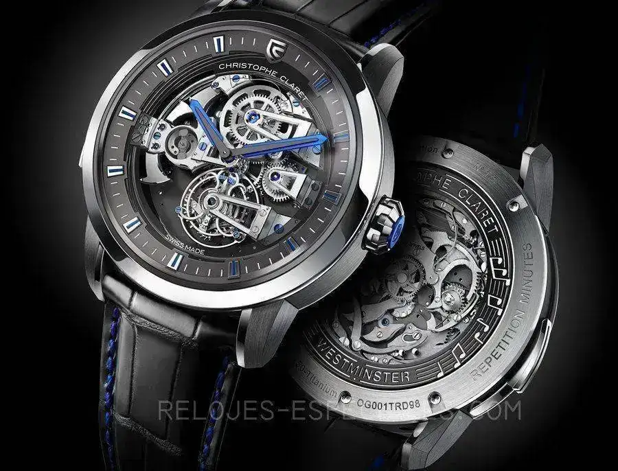

Con el fin de otorgar siempre al Soprano un sonido grave y potente, el titanio y el oro han sido los elegidos para fabricar la caja, dos metales que permiten una resonancia ideal. Evidentemente, otros elementos del reloj como, por ejemplo, el bisel, el fondo, las plaquitas de las asas, el cerrojito y la corona, están compuestos de materiales nobles.
Pese a la dificultad de su fabricación y a su tamaño relativamente importante (45 mm de diámetro y 15,32 mm de grosor), la caja del Soprano se considera de factura clásica. Es redonda y sigue los mismos códigos que la de los modelos 21 Blackjack y Baccara. Su gran abertura pone de relieve el movimiento, que se encuentra rodeado por un anillo de zafiro ahumado en el que están impresos el nombre Christophe Claret en las 12 horas y el sello Swiss Made en las 6 horas. Dada la ausencia de esfera, el realce de titanio antracita acoge los índices y el logotipo de la marca en forma de blasón en las 12 horas.
Esta voluntad de transparencia permite observar en profundidad el funcionamiento de todos los órganos vitales del reloj, como la reserva de marcha del barrilete y el tourbillon, sin olvidar el de los martillos y los timbres, así como el del regulador de la repetición de minutos, visible en las 9 horas gracias a una tapa de zafiro ahumado. Entre los numerosos detalles que cuentan y contribuyen a conferir toda su fuerza a la pieza, se aprecia la concordancia cromática entre las agujas de zafiro, la tornillería, el "empedramiento", el cabujón de la corona y los pespuntes de la correa de piel de aligátor.

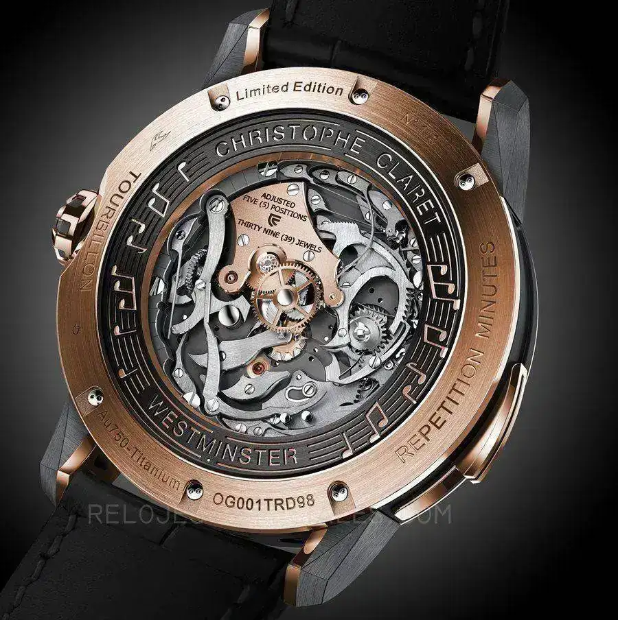

El fondo del reloj, totalmente calado, deja campo libre al baile de los muelles y los trenes de ruedas, subrayado por un anillo grabado en forma de pentagrama musical, sobre el cual flota un puñado de notas. De este modo, la mecánica relojera más compleja se transforma en una sinfonía poética en constante renovación.

Una pregunta (igual tonta): ¿por qué utiliza agujas de zafiro si éstas no están expuestas a golpes o fricción? ¿o es meramente estético?
Impresionante.:drool: Me encantan estas piezas de alta relojería "esqueletizadas".
Yo creo que es estetica ya que depende del material de la caja y tornilleria estan ehjechas de un material u otro
