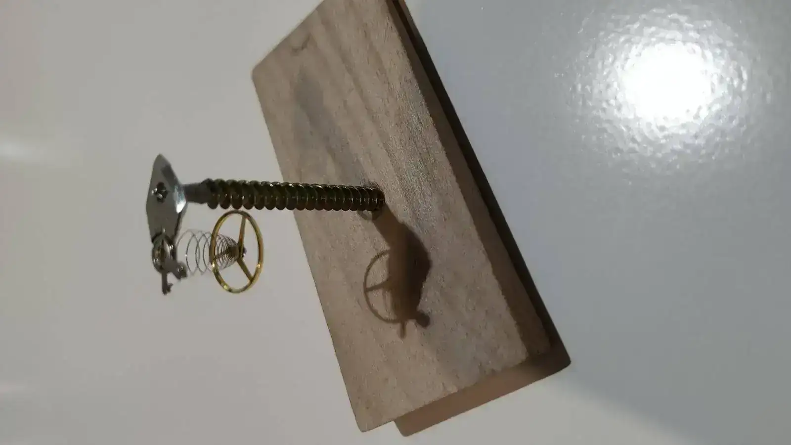

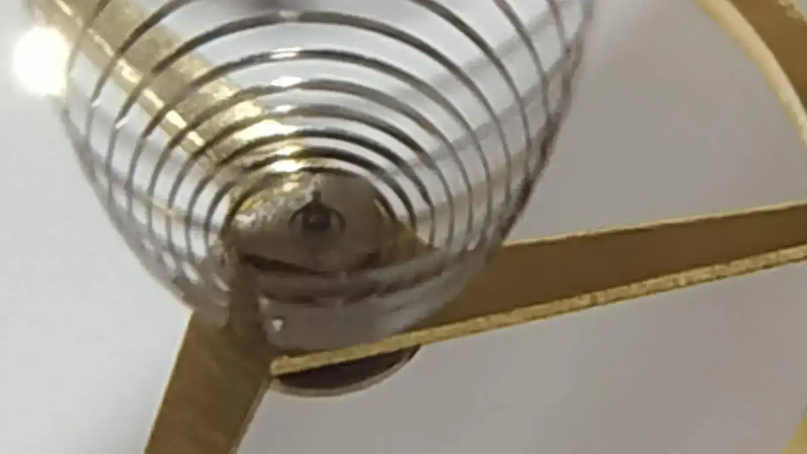

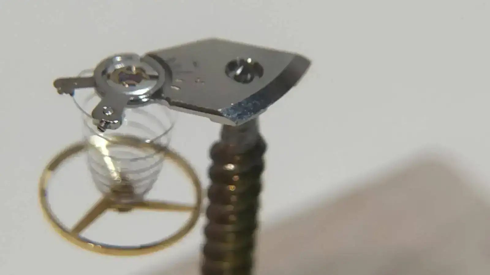

Hola compis.
Como estaba liado con la limpieza del Certina y, aunque no ha tenido uso, me gusta ver el estado de todos los pivotes de los distintos ejes..., ha tocado un poco de brico
Lo mejor para examinar el volante, la espiral y otras partes, es un soporte. He ido a la cochera y con un simple tornillo de unos 4 cm., un trozo pequeño de madera, y 5 minutos con la dremel, eh voilà...
Atornillamos la madera...
Quitamos la rosca con la dremel...
Y aquí el resultado. Mañana le hago un grabado que ponga Bergeon y listo...
Por cierto, no dejar al alcance de los niños, como cualquier otra herramienta. Saludos.
Yo me hice uno.
Esta muyyy bien es una herramienta sencilla de hacer.
Pero peligrosa de manipular
Un abrazo
Daniel
Enviado desde mi SM-A202F mediante Tapatalk
Como se te caiga las jodido vivo.
Para manejar una espiral lo mejor es desmontarla del eje. Y si quieres sujetarla utiliza un banquito relojero.
Qué va. No se mueve en absoluto. Media hora he dejado el volante colgando para el secado del heptano..., Y eso no se mueve.
Totalmente de acuerdo. Para desmontar la espiral no sirve. Alguna que he quitado ha sido con el puente sobre la mesa y, con muchísimo tacto soltar la espiral de las dos sujeciones de forma que sale el volante y la espiral de una pieza. Realmente no es tan complicado como parece, pero sí delicado.

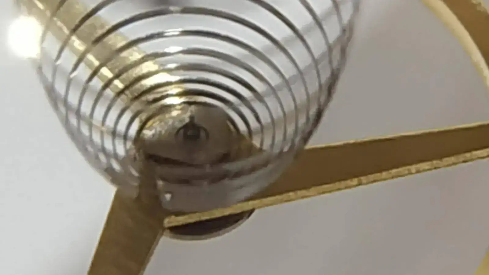

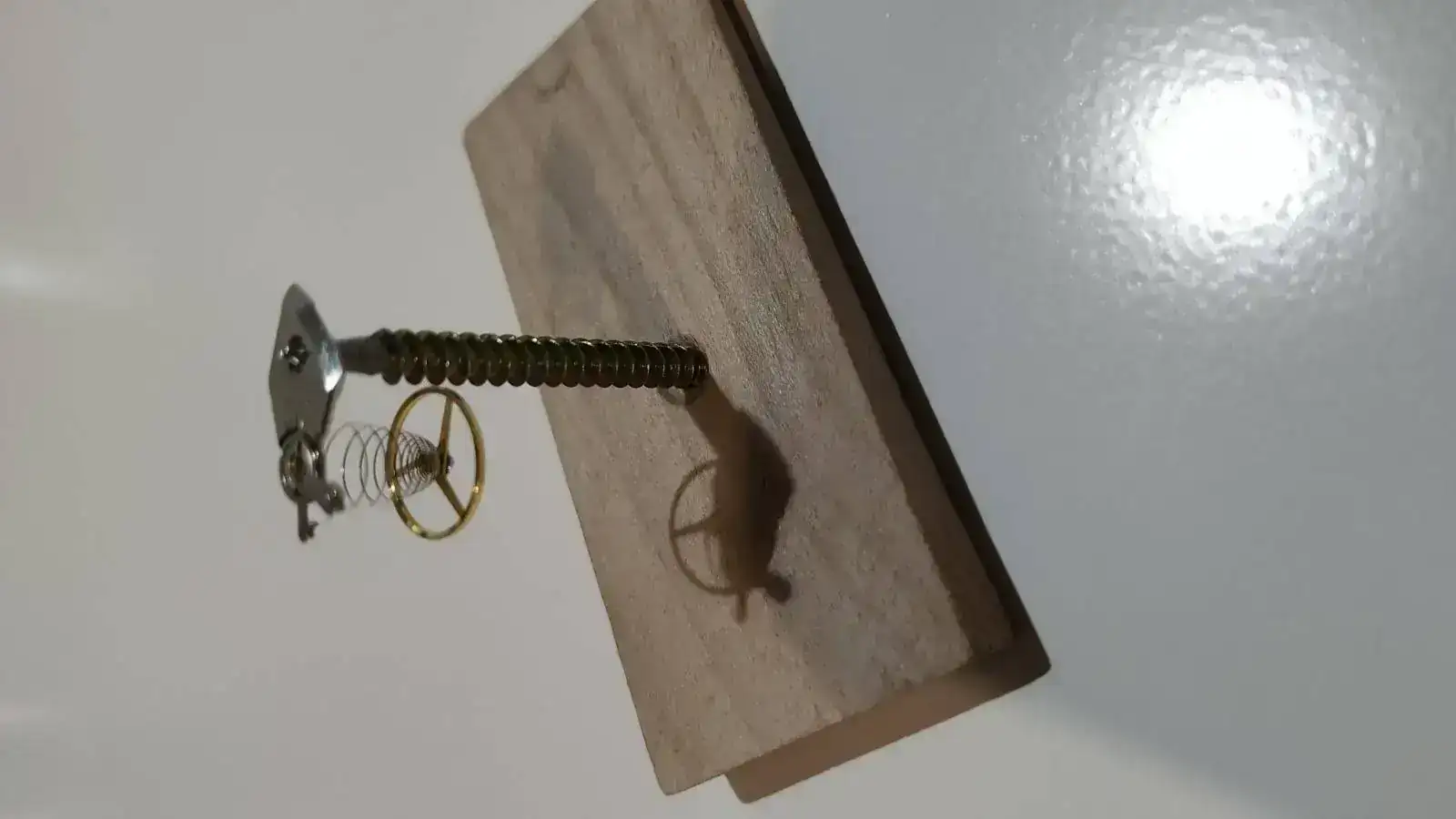

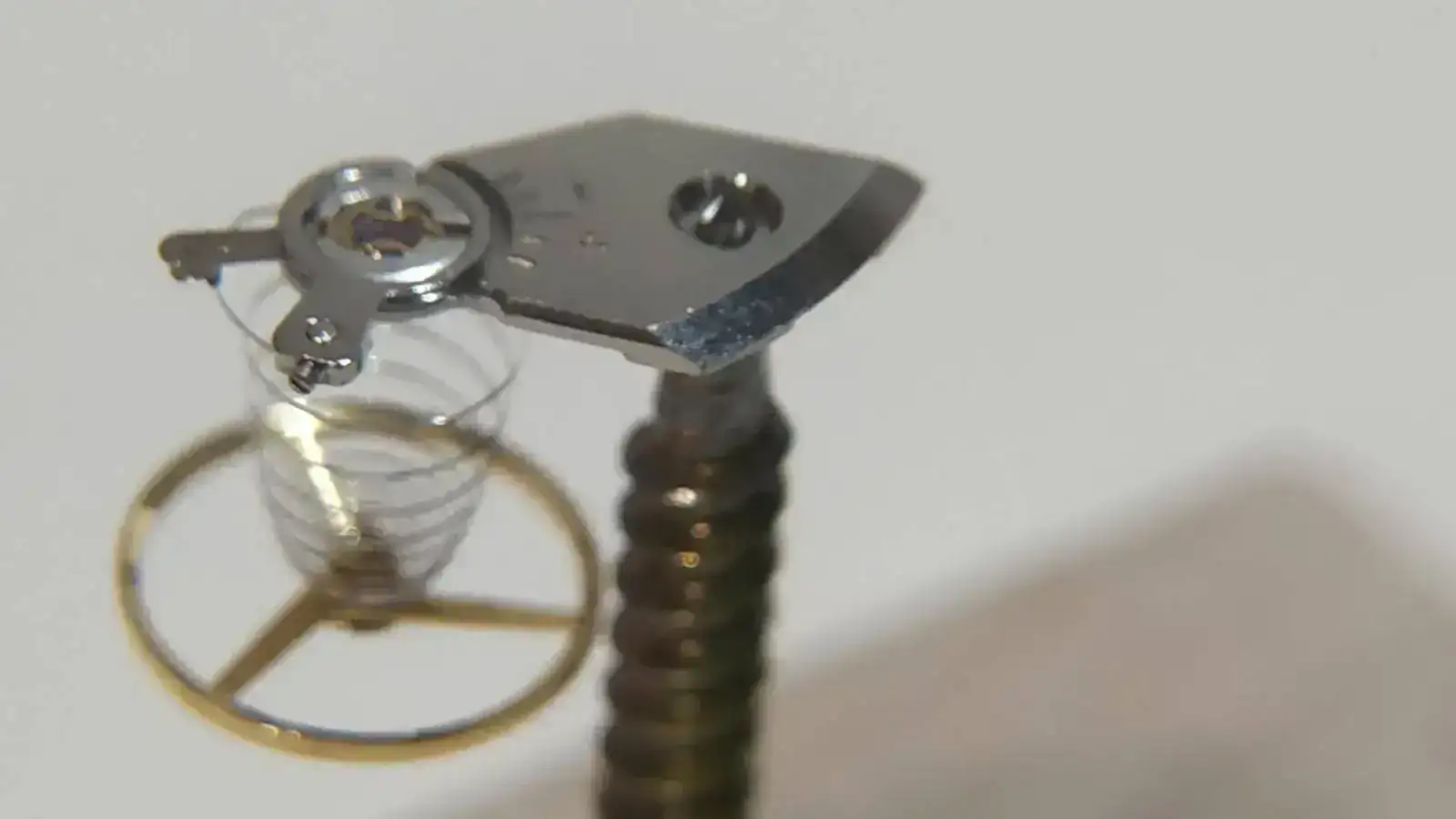

Hola compis.
Ver el archivos adjunto 863604
Ver el archivos adjunto 863607
Ver el archivos adjunto 863610
Ver el archivos adjunto 863612
Ver el archivos adjunto 863614
Jajajaja, lo del grabado me ha encantado.
Muy habilidoso, creativo, sencillo y util. Enhorabuena! Patentalo antes de que te lo roben! [emoji6]
