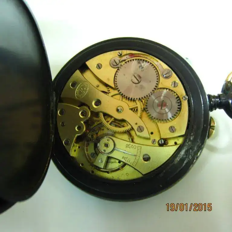

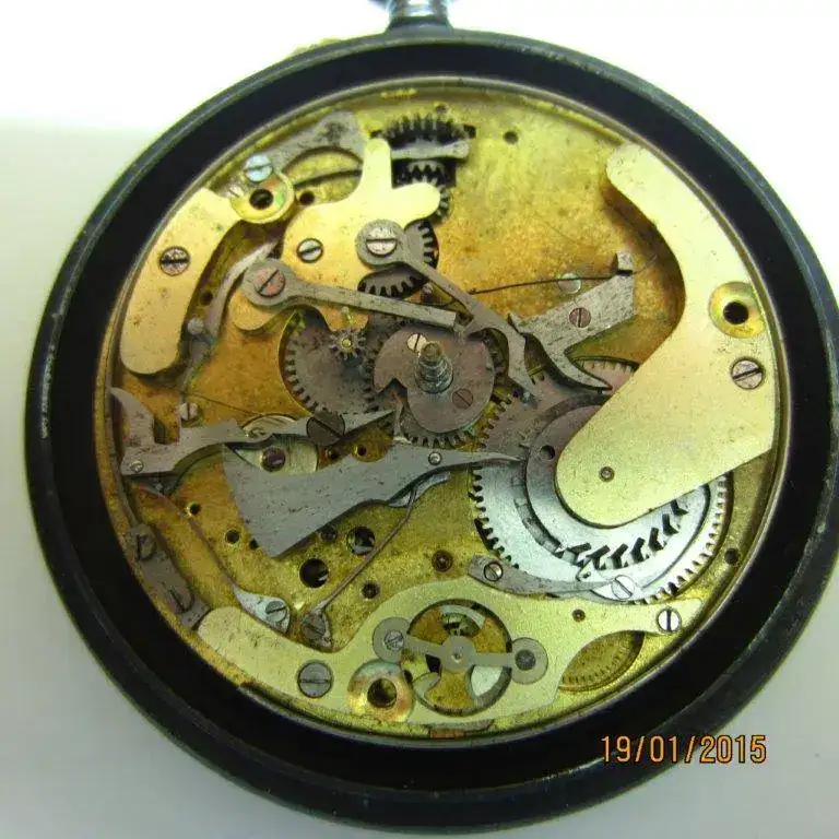

Voluntario Hierro 5.webpVoluntario Hierro 4.webpy de este igual....ni idea...solo que es mas curioso que los otros.....se carga la sonería sin necesidad de dar cuerda....se carga al paso de las horas......si, ni idea de esta piezaVoluntario Hierro 3.webpVoluntario Hierro 8.webp
En fin no puedo irme de aquí, kiti esa aparente pieza de hierro esmaltado(creo) aunque tu no lo sepas o veas es ingeniería pura en movimiento,me explico rápido que no se cuanto me voy a equivocar, la primera cuerda que le das al reloj carga el muelle real y lo que hace el reloj después es distribuir desde la rueda segunda al dentado de la sonería, la pasada es lo sutil y fina que debe de ser esa cuerda para que sea capaz de cargar la sonería.

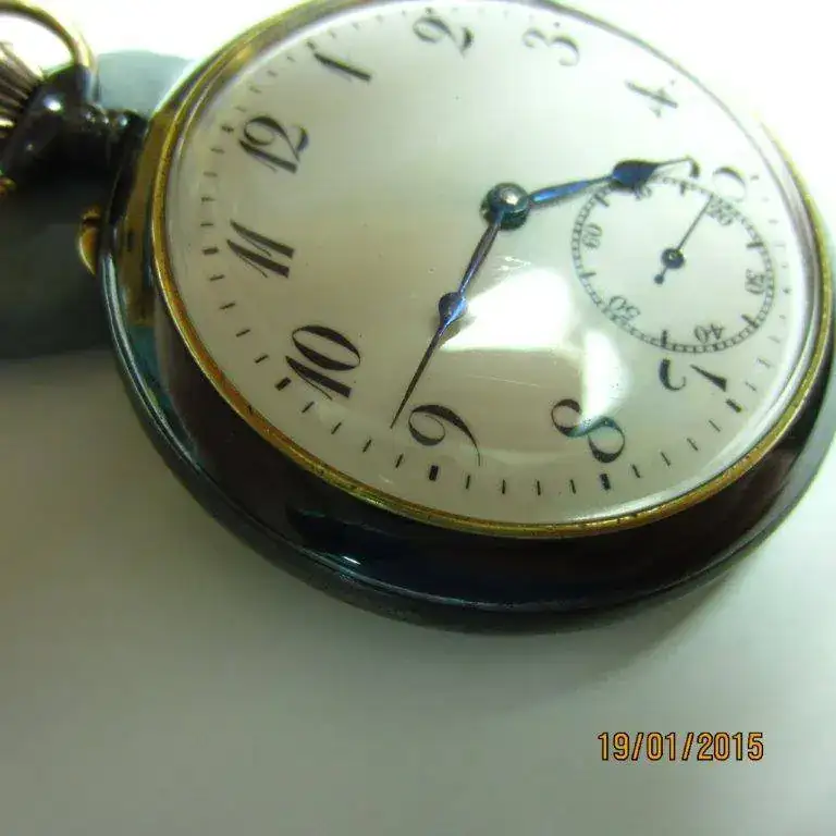

Una pregunta kiti,¿sonería a la demanda y al paso, da solo horas?

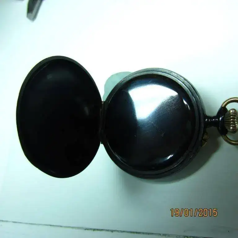

Una cosa mas kiti la caja es suya o se la han adaptado?
joder.....Crown, como controlas.
si es un voluntario totalmente de origen y es por desgracia sonería al paso y da las horas cuartos y medias.

Buenos días llevaba tiempo fuera por razones de mi trabajo(fuera del foro) y la otra noche en casa lei acerca de este reloj y solo quiero aclarar un par de cosas, es una gran pieza pero con un mecanismo muy parecido a los relojes denominados Europa, te explico, mediante un solo tambor se carga el reloj y la sonería y lo que tu ves en esa rueda dentada que enlaza con la rueda del cañon es un trinquete fijo que lo que hace es ir liberando la cuerda que el muelle real tiene dosificándola mediante ese dentado irregular para que el reten de la prevención ejecute la carga de la sonería y deje preparada la sierra de la sonería y asi disminuir la fuerza a la que se ve sometido el reloj por la sonería al paso, lo que lo hace especial es que los europa o suizos son solo despertadores que hacen esa función y este repite la misma tarea cada 15 minutos, no se si será asi pero veo un solo martillo sobre un único bordon por lo que no creo que repique los cuartos,aunque con esas fotos no te puedo decir mas.
Si lo vas a adquirir es una buena pieza creo que de muy finales del xix o principios del xx.

Gracias Julio....no tenia ni idea de este tipo de voluntarios, como sabes llevo poco tiempo en este mundillo y desconozco estas maravillas, mire la patente y no la encuentro....pero imagino que lo tendre pronto y lo podre estudiar detenidamente
