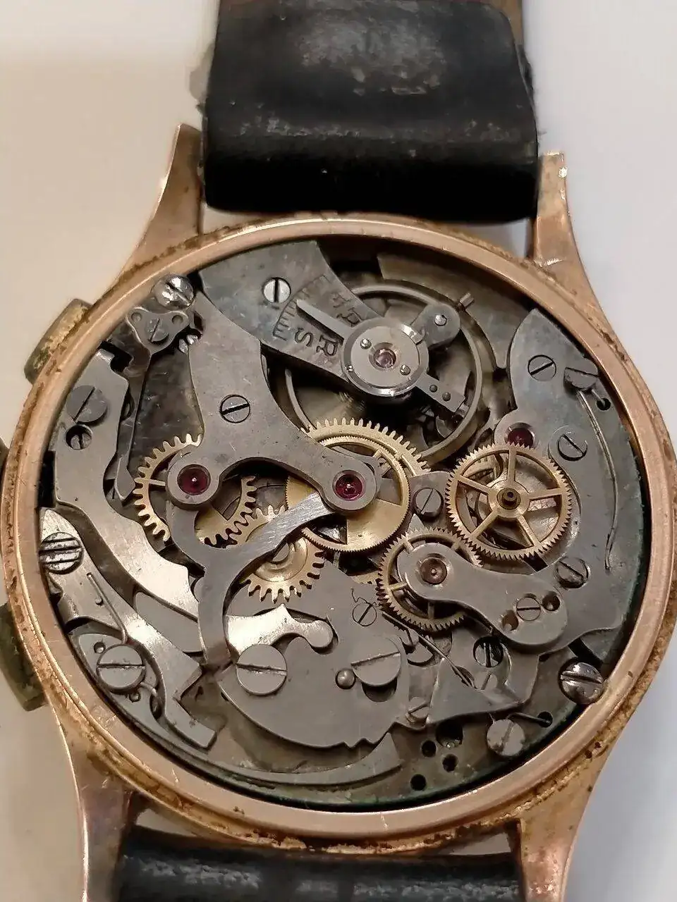

Tengo que desmontar el plexi de un vintage y no hay manera.....
Algún truco casero para despegarlo????
Basta un poco de vapor
Explica porfa....
Caliento agua y acerco???
No puede fastidiar algo del mov.???
No se estropea nada, lo lógico es abrir primero la caja y quitar el calibre o maquina, y después lo del vapor, si no le quitas el calibre tampoco pasa nada, siempre con cuidado.
Es que el mov. n
o lo quiero sacar. Solo quiero poner una aguja del crono bien a cero. Si fuera mas moderno lo sacaría,pero este es muy vintage y es mejor no sacarlo.
Te lo explicó el forero casiná, muy entendido en vintages, con ayuda de una navaja y con mucho cuidado,saca el bisel donde se fija el plexis y tienes acceso a la aguja.
