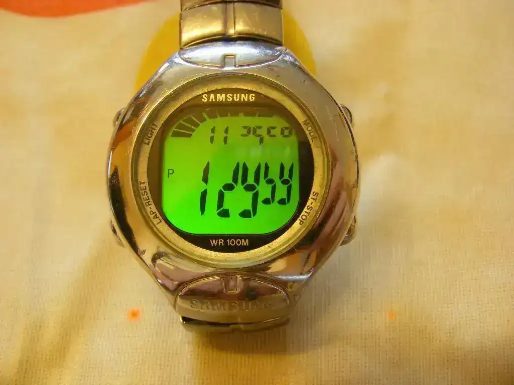

Hola de nuevo a todos. He vuelto después de mucho tiempo.
Hace ya unos años, se mojó este reloj Samsung SD031. Escribí en el foro para pedir consejo. Tenía el asunto en parada y lo he retomado hace poco. Soy insistente y sobre todo le tengo cariño al reloj y me niego a rendirme.

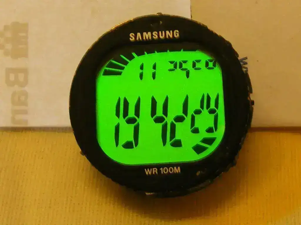

Después de mojarse, estuvo una semana con agua dentro. No tenía medios para abrirlo y sacarle la pila. Se “iluminaban todos” los segmentos de la pantalla lcd ( “8888888…”) mientras tenía agua. Hubo electrolisis, el muelle que toca la tapa y un contacto en el circuito para que el “altavoz” suene desapareció. Desmonté el reloj completamente, lo deje secar bien y después de montarlo de nuevo, la pantalla lcd luce así. No se “iluminan” todos los segmentos.

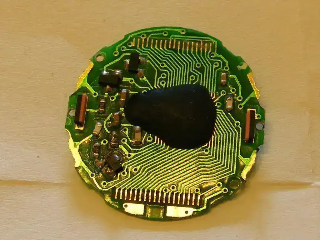

Conseguí un reloj igual, nuevo, pero de pantalla gris. Desmonté el nuevo y puse la pantalla de lcd del nuevo en el circuito del viejo y se veía bien, es decir, se iluminaban bien todos los segmentos cuando debían hacerlo. Con eso se descarta que el circuito esté dañado.

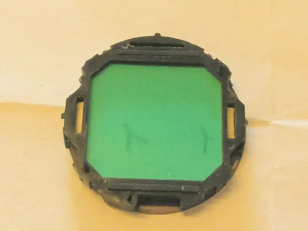

Alguien puede decir que puede estar el fallo en las gomas cebreadas, esas que conectan el circuito con la pantalla lcd, pues no. Cambiando las gomas de posición, es decir, dándoles un giro de 180 grados sigue fallando los mismos segmentos y no otros. También poniendo las gomas del nuevo reloj sigue la pantalla fallando igual.

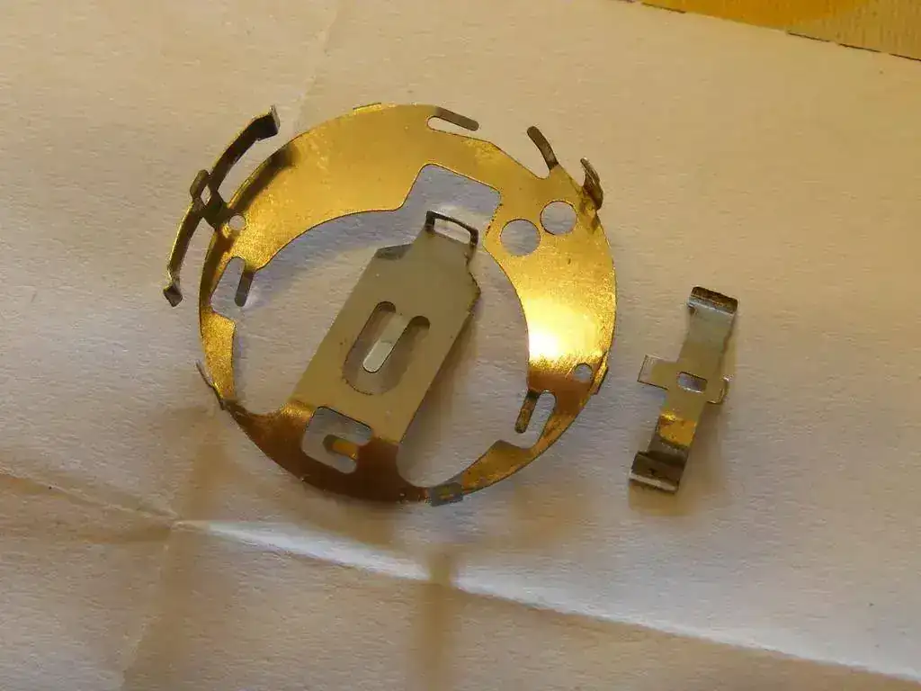

Con tanto desmontar y montar el reloj, la patilla que posee los contactos para los botones, que forma parte de la chapa de sujeción del cuerpo, se rompió. Intenté soldarla con estaño, pero este no agarraba. Al final la pegué con papel de aluminio adhesivo y cumple su función bastante bien.
010 Vista inferior sujeccion metalica de pila y cuerpo con pata botones rota.webp

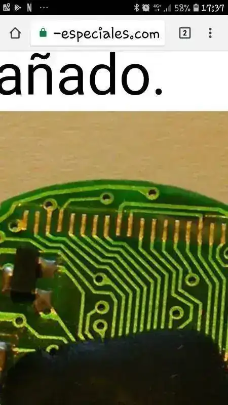

Mi consejo es que limpies bien el circuito donde van las cebras, y las cebras, también el cristal líquido donde apoyan las cebras, a veces aumentado la presión a las láminas que sujetan todo el circuito ayuda a mejorar el contacto entre cebras y cristal líquido.
Sl2 y suerte
    21,4 KB · Visitas: 71
Gracias, intentaré probar eso que me dices pero... No lo veo seguro que dé buen resultado. Esas cebras, con ese circuito y otra pantalla de lcd (la del reloj nuevo), esta se ve bien. Sin embargo, esa pantalla (la que no se ve bien) en otro circuito, el del reloj nuevo, y con las cebras de ese nuevo, se sigue viendo mal.
Saludos. Gracias.
Para limpiar los contactos del circuito impreso utiliza una goma de borrar lápiz o las que se usaban antes para borrar bolígrafo que son mas abrasivas.
Un saludo y suerte
