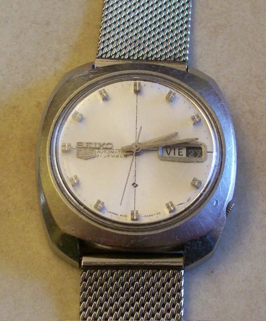

Mi Seiko 5 Automatico, del año 74, aguanta 46 horas en reposo, además es muy eficiente cargando gracias al sistema magic drive
Realmente es el reloj que más uso, debido a que me parece más práctico que cualquiera de los otros. Puesta en marcha rapida (un simple meneo y listo), precisión muy buena, fiabilidad maxima (lleva 47 años sin averiarse nunca), poco peso y comodidad en la muñeca, ¿para que más?

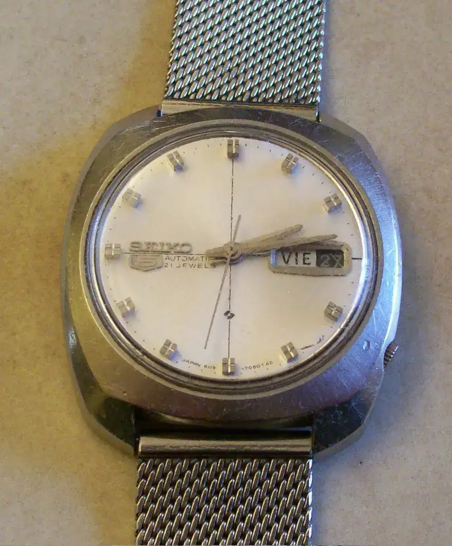

Realmente es el reloj que más uso, debido a que me parece más práctico que cualquiera de los otros. Puesta en marcha rapida (un simple meneo y listo), precisión muy buena, fiabilidad maxima (lleva 47 años sin averiarse nunca), poco peso y comodidad en la muñeca, ¿para que más?Ver el archivos adjunto 1175557
