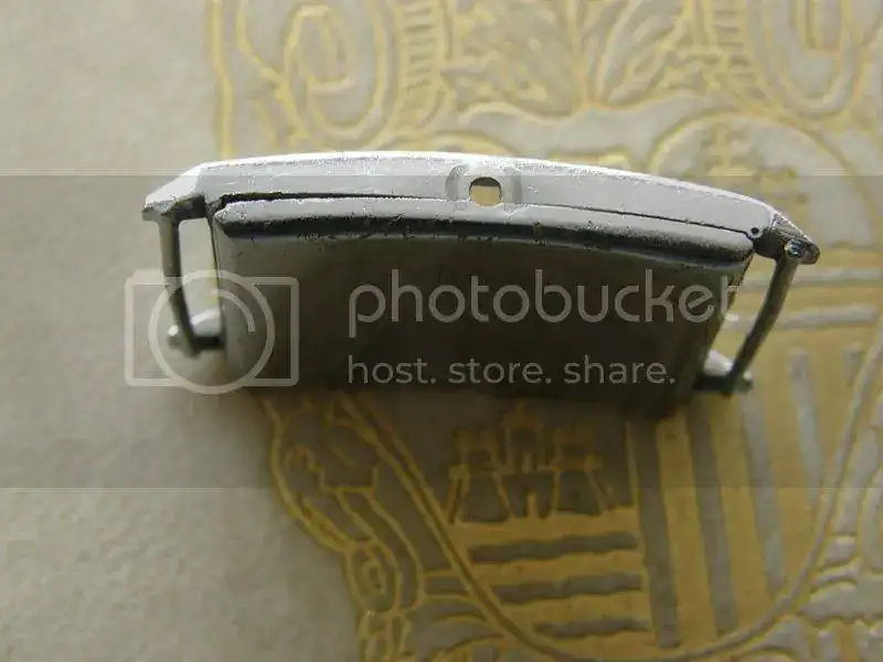

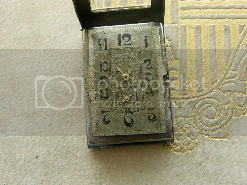

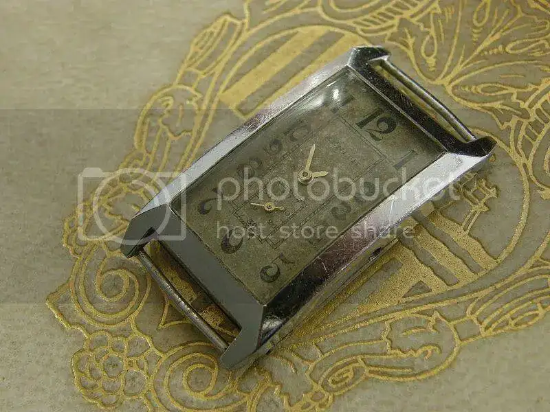

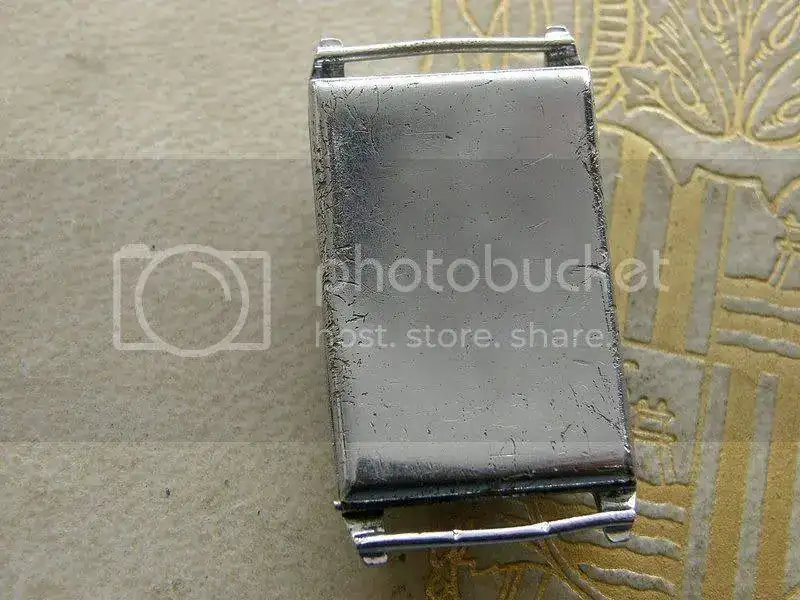

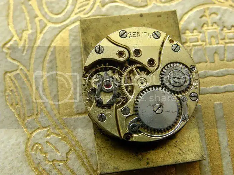

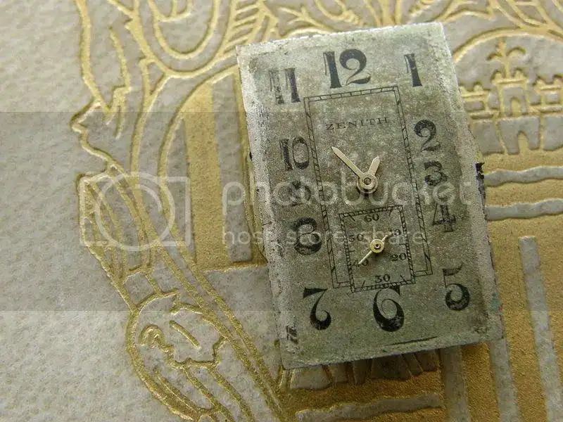

ZANITH. cONun curioso calibre Zenith Cal. 8 ¾-2, que será el antecesor del Cal. 88 y familia (lanzada en 1944). Curioso sistema antichoque que creí inicialmente se trataba del órgano regulador. Existe otro calibre 8 ¾ F Zenith , no redondo la F vendrá de ”formwerk”, del molde del calibre. Es un poco posterior. El reloj será de los años 30. El nombre del calibre, que está marcado en el lugar habitual, lo toma del diámetro del movimiento: 8,75 líneas (8.3/4). Unos 19,45 mm x 3,2 mm (como en los calibres de los relojes de bolsillo). Late a 18.000 A/h y lleva 15 rubíes.
Calibre no clasificado en el Ranfft ni hallado en la red.
