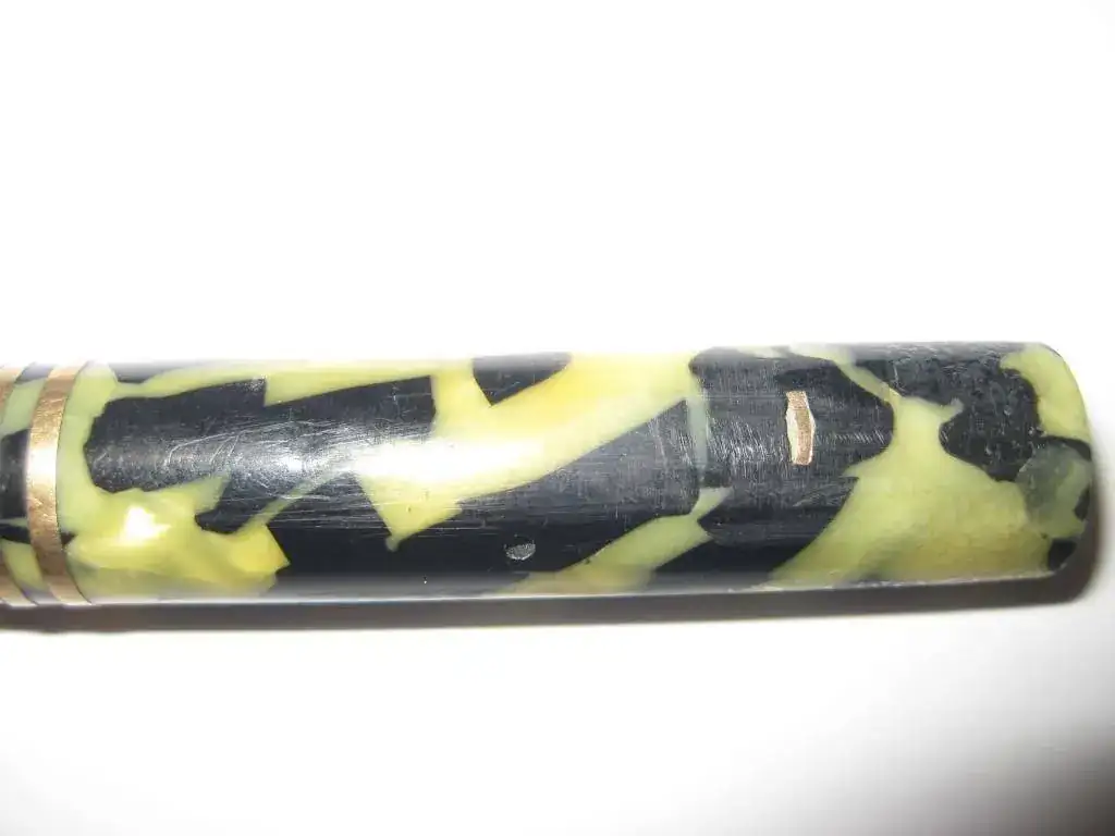

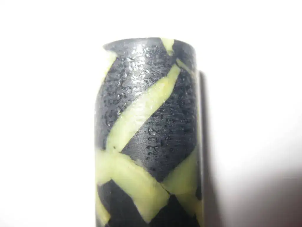

La verdad es que la pluma que compre en ebay es un a pena desde el punto de vista del coleccionista, no tiene clip, tiene un grafvado, su plumin no es original y ademas estabas hecha un asco.
Siguiendo vuestros consejo la he pulimentdo y quitado los defectos más visibles que tenia. Su celuloide es muy bonito; su tamaño magnifica, y su pumin, aunque no es el original, es muy suave de de un tamaño apropiado para la pluma. Ahora solo me falta arreglarle el sistema de carga, se la enviaré a un profesional. Una vez solucionada esto sera una pluma preciosa para el dia a dia.
Gracis por vuestra ayuda. Os dejo una fotos del antes y despues, veis que el celuloide es una preciosidad
