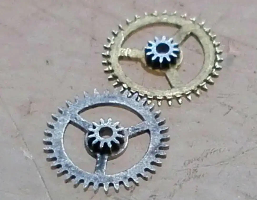

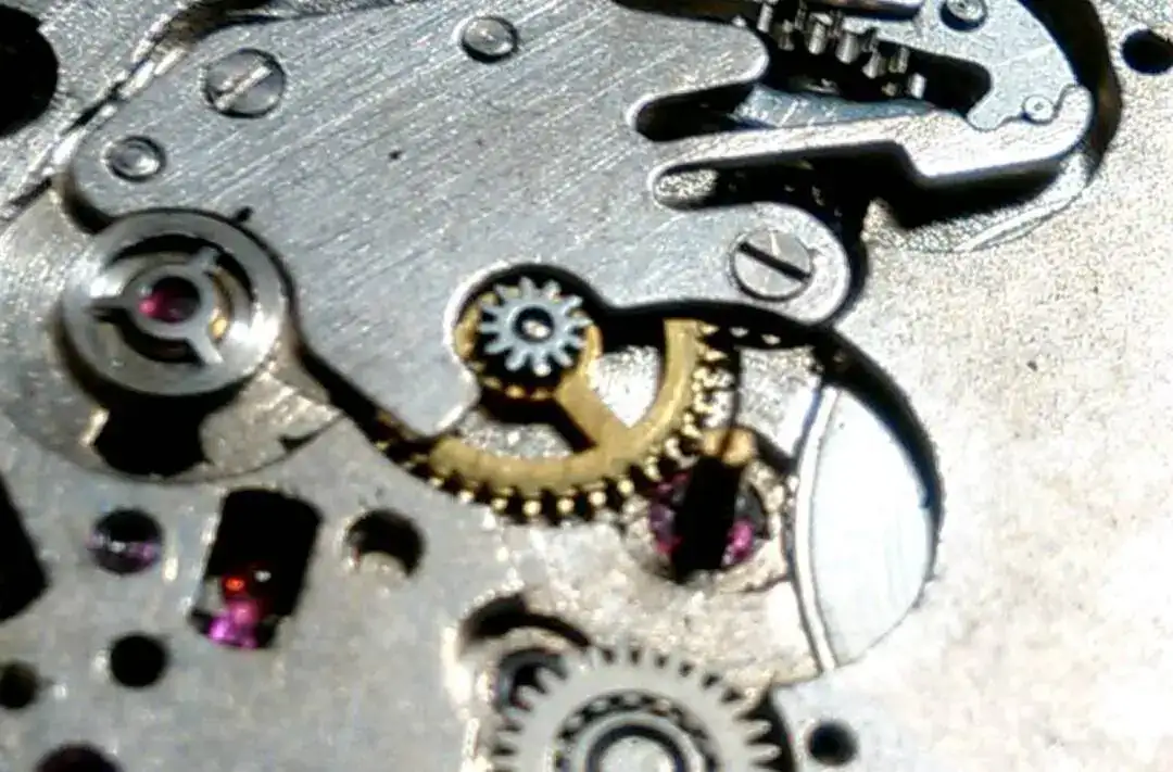

Aunque la foto no es muy buena se aprecia que la rueda de latón ha sufrido un desgaste intenso en los dientes. El cambio de dirección brusco entre las 00 y las 20 somete al cañón de minutos a un empuje vertical que hace que el contacto con la rueda de latón cada vez sea menor. Al ser menor la superficie de contacto el esfuerzo es mayor y como el latón es mas débil que el acero se va erosionando.
A la izquierda una rueda en buen estado y a la derecha con los dientes gastados.
Otro ejemplo similar.
Mi opinión es que el cambio hay que hacerlo siempre con el reloj quitado y evitando frenazos y arrancadas bruscos. Lo ideal sería hacerla de forma lenta y cuidadosa al llegar a esos topes imaginarios entre las 00 y las 20.
