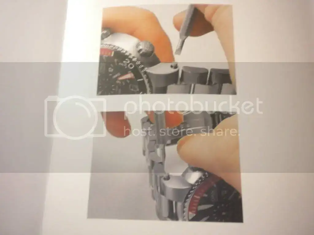

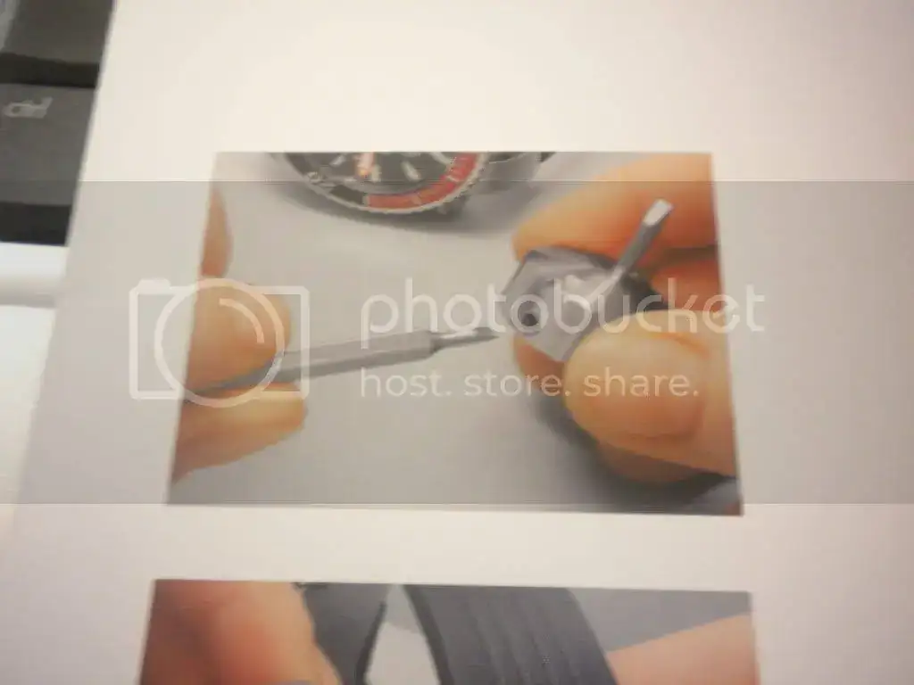

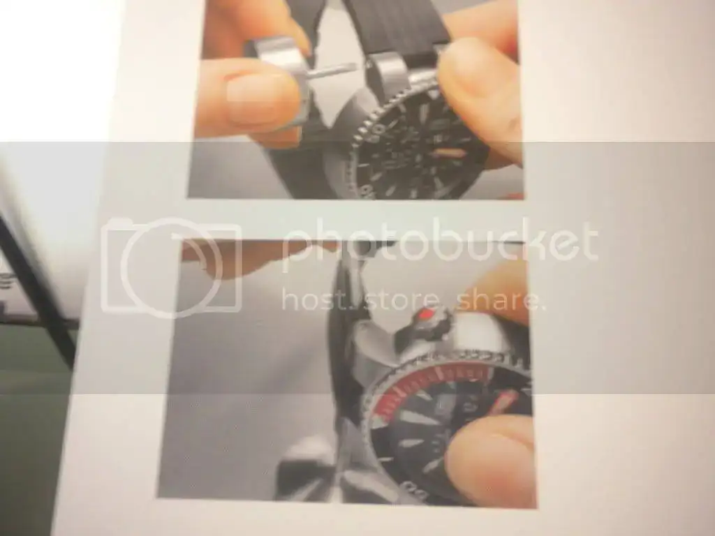

Yo lo cambio con destornilladores de precision normales ,lo de los pasadores ya no se donde venden supongo que en CO habra Paul
Hay un vídeo justo de eso em el subforo Oris. Me pillas con el móvil si no te lo ponia. No és usando destornillador, sino empujando el pasador con cuidado con un puntero y un martillo pequeño.

Que no,que el que lleva tornillos son es SS y otros. Este lleva pasadores que se quitan presionando- golpeando. Mañana te pongo el video.

En ebay tienes herramientas de relojero muy baratas. Ten en cuenta una cosa, mira el armis por dentro porque tienen unas flechitas indicando hacia donde debes sacar el pasador y luego tienes que meterlo de igual manera. Es bastante fácil. Un saludo
