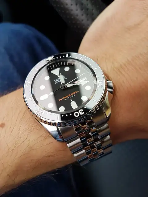

Yo he mejorado el mío solo estéticamente. Insert cerámico, cristal de zafiro, y armis Jubilee. En su momento, pensé también en cambiar el mecanismo por el NH36, pero sinceramente, a mí no me merece la pena. Me vino muy bien ajustado y meterme en líos de sacar y poner las agujas, cambiar la tija, y demás... El calibre es el mismo, pero con remonte manual y es un reloj que, nada más ponerlo, ya echa a andar...
