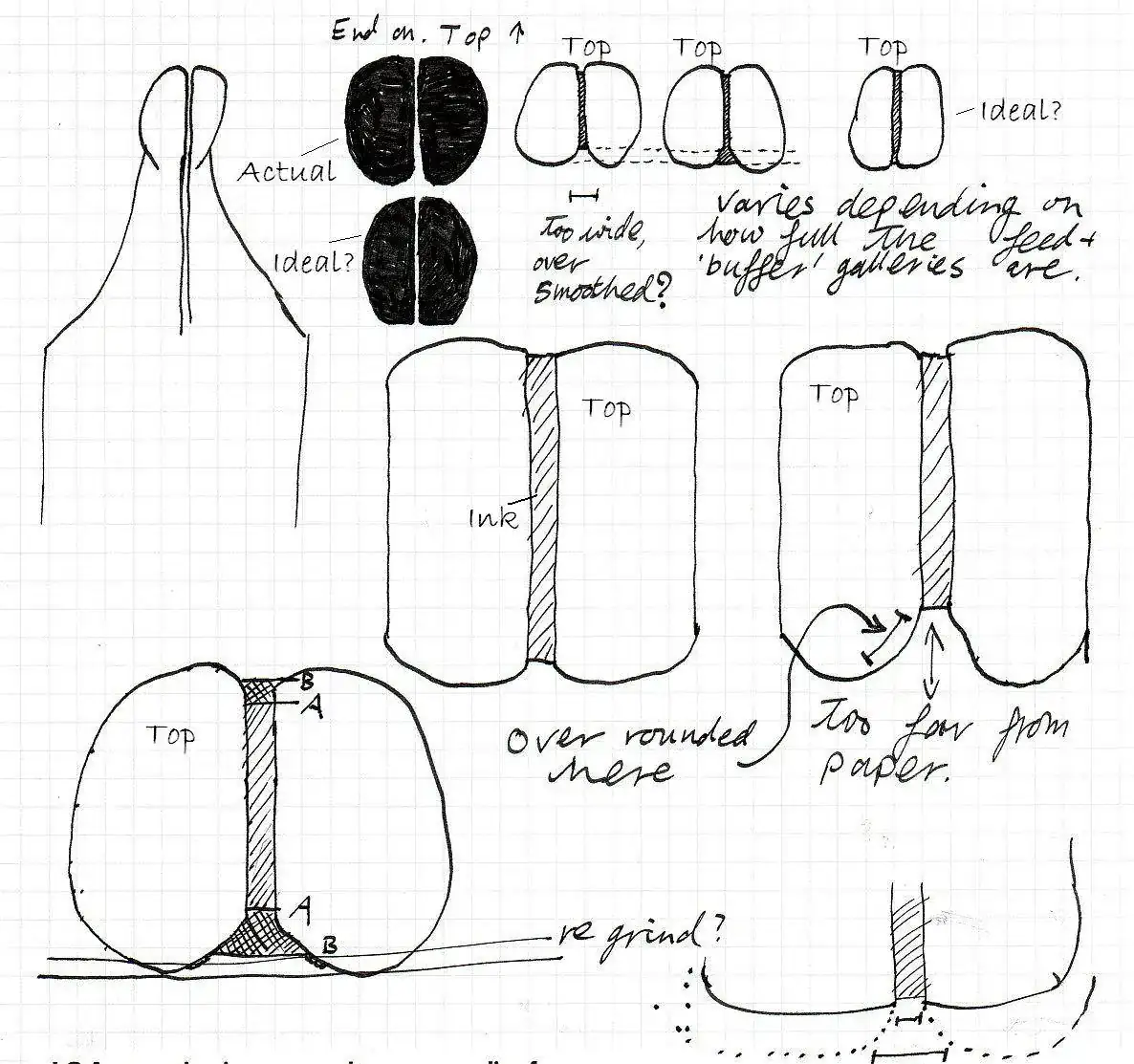

Fundamentalmente se trata de "retallar" el punto del plumín usando un abrasivo, como bien pueden ser una especie de lijas de grano finísimo "micromesh" de tal modo que al quitar material del punto, se reduzca el "culito de bebé". Se pueden usar las lijas de pulir las uñas que se encuentran fácilmente en las tiendas de todo a 1 €.
Ojo que se trata de quitar material intentando respetar la geometría del punto original, aunque sin tocar las aristas de la parte interior de los iridios, ya que queremos precisamente retirar el material a su alrededor.
En esta imagen que he conseguido de FPN, se puede ver la forma del culito de bebé y la parte del punto que se debe quitar para disminuirlo:
Es bastante delicado de hacer, porque corres el riesgo de rebajarlo demasiado, o si no lo haces bien, de crear superficies planas en el punto (no se deben hacer varias pasadas con el plumín en la misma posición para evitar eso)... es algo que requiere el uso de una lupa de muchísimos aumentos y siempre, siempre, mirar bien 2 veces antes de dar una pasada con la lija, luego comprobar qué se ha conseguido y proseguir. Una vez acabado el trabajo de lija, hay que pulir usando una lija tan sumamente fina que deja un acabado brillante. Las limas de pulir uñas de los chinos normalmente tienen 3 superficies de grano diferente, una de ellas es la que digo que "pule".
Retocar un punto requiere mucha práctica, recomiendo hacerlo antes en plumines de deshecho antes de ponerse a retocar plumines que se quieren conservar.
