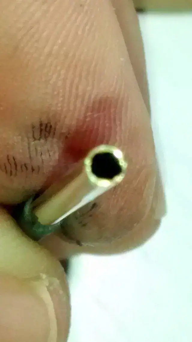

Bueno, a falta de probarlo, aunque espero que sea tarde :) este es un prototipo salido de una mina de bolígrafo que es de latón, a la que he limpiado su interior de tinta y le he hecho unas muesca con la micro lima, la idea por si alguien la quiere aprovechar es como cuando se pone una bujía con la llave de tubo. Espero que se entienda.
