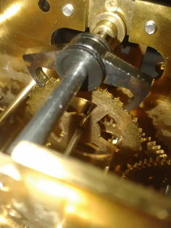

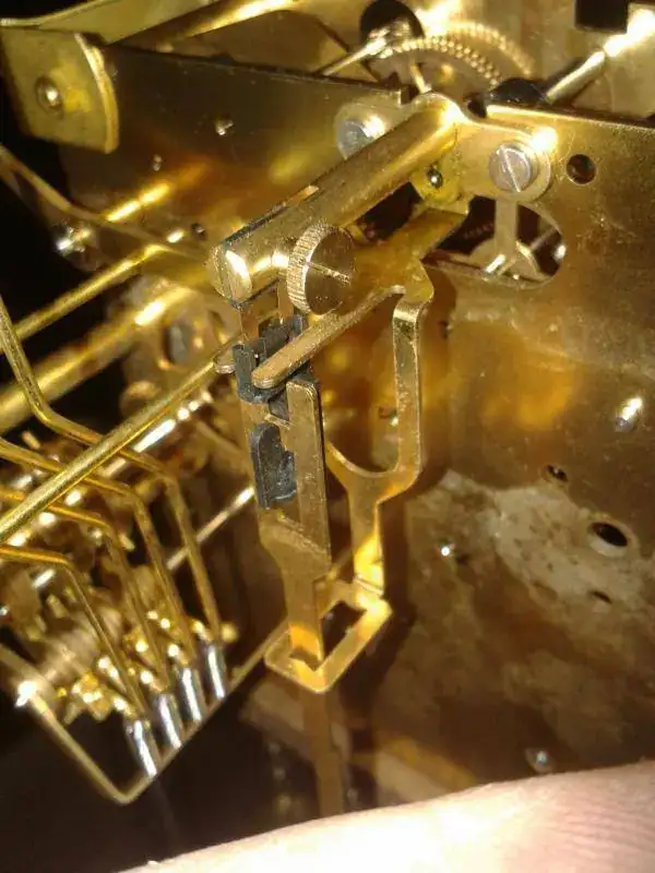

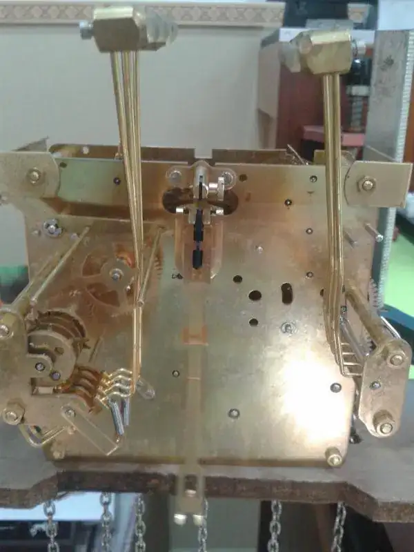

Apelo a la sabiduría colectiva para identificar esta máquina.
sistema de sujeción del péndulo.
tiene una rueda de escape un tanto especial.
Un saludo y muchas gracias.

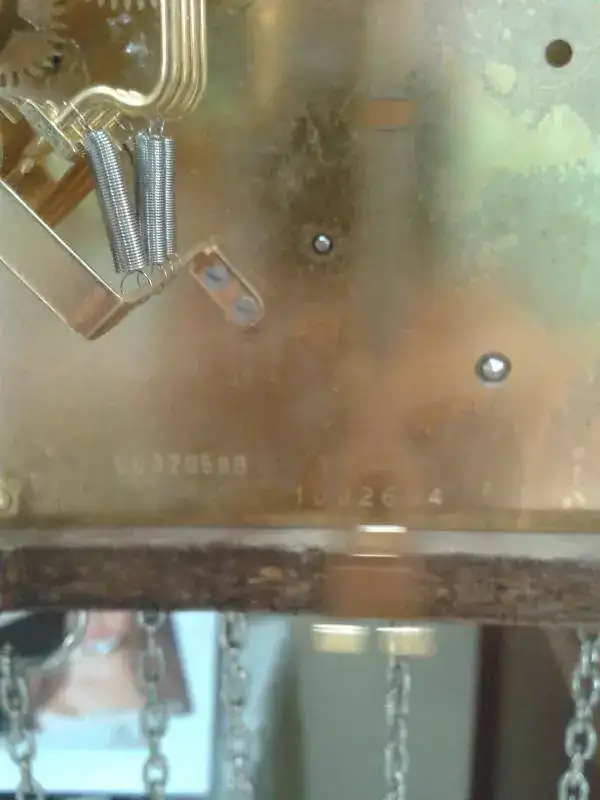

Sino voy equivocado, creo que es una maquina de URGOS (Germany) UW 32xxx. Según que marca tenga la esfera, URGOS indicaba solamente un nº de serie (puede estar en la esquina inferior del lado martillos...) como pasaba con Howard Miller que montaba muchas máquinas de URGOS en sus relojes.
Efectivamente tiene unos números ( pensé que había puesto la foto) ahora ya no estoy en el taller mañana la pongo.
Muchas gracias.
Es una maquina Urgos carrillon a pesas,con pendola automatica.Muy buen resultado.
