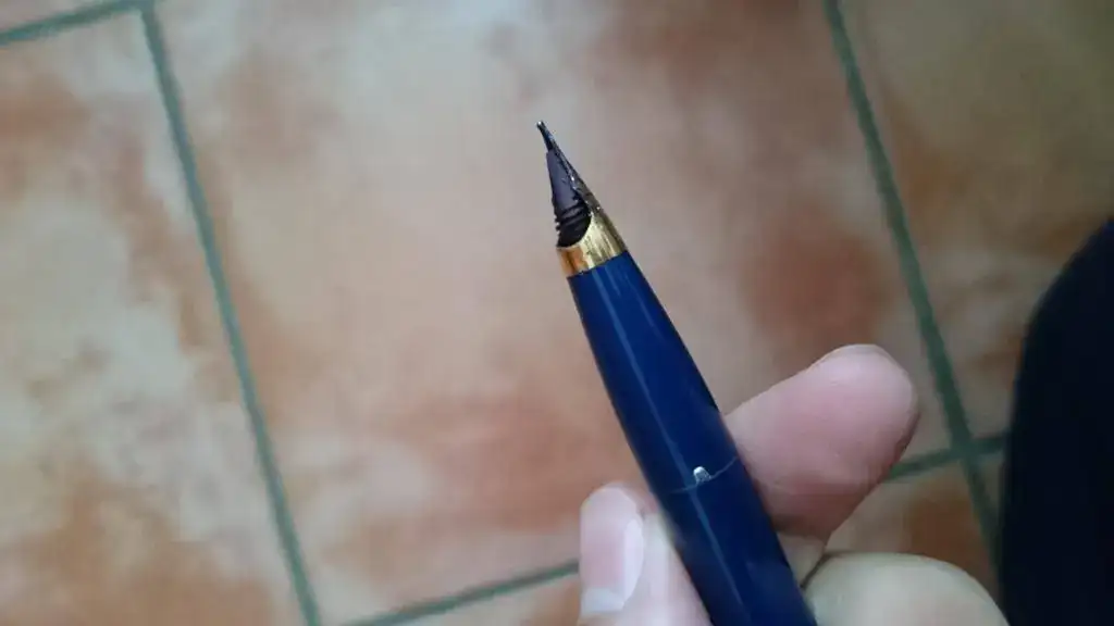

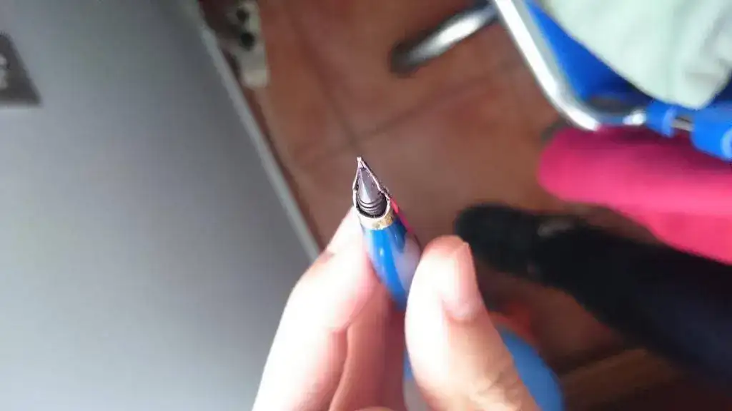

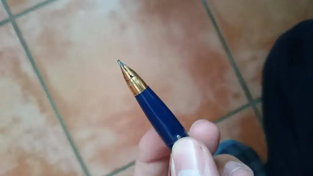

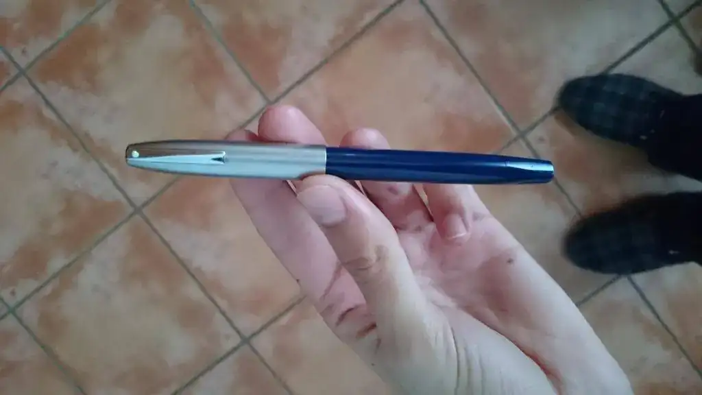

Presento primero las fotos,y luego os explico
Tengo dudas de que modelo de sheaffer es,el culote es cuadrado,y la carga no se si es Touchdown o Snorkel pero que le falta el tubo ( he puesto foto del alimentador)
En cuanto al plumín, ¿tiene reparación?
Pues si no me equivoco es una Sheaffer Imperial III con el plumín de acero Triumph y carga Touchdown. Al plumín lo primero que hay que darle es una buena limpieza, y a partir de ahí ya se verá, me parece normal, pero cada día tengo peor la vista; ¿qué has visto? ¿está roto o doblado?
Es touchdown, desenrosca el barril para ver en qué estado está el saco y si está bien puedes empezar a usarla sin problema. Para cargar la tinta desenrrosca la parte del final de la pluma, tira hacia arriba y sumerge el plumin en el tintero y luego con el plumín sumergido tira hacia abajo y espera unos segundos. Luego enrosca el culote de nuevo, limpia el plumín y a escribir. En cuanto al plumín me parece raro que teniendo la pluma los detalles cromados, el plumín sea dorado, pero quién sabe. No sé si es de oro o bañado en oro (me inclino por lo segundo, pues parece que ha perdido un poco de baño de oro en la punta, o quizás es tinta seca). Lo mejor que puedes hacer es comprobar si el saco está bien y si funciona el sistema touchdown usando agua, y luego limpiarla bien (deja la parte del plumin sumergida en agua templada con lavavajillas y unas gotas de amoniaco unas horas y carga y descarga de vez en cuando). Luego aclárala bien, sécala y pruebala con tinta y nos dices qué tal o qué problemas ves.
Que tiene saltado el dorado es lo que veo
El plumín a simple vista parece que solo ha perdido un poco del baño de oro, lo cual no afecta a su funcionamiento. Pero es que en las fotos no se aprecia muy bien, si ves que está desalineado se puede alinear los gavilanes con mucho cuidado, eso otros compañeros sabrían explicarte mejor que yo.
