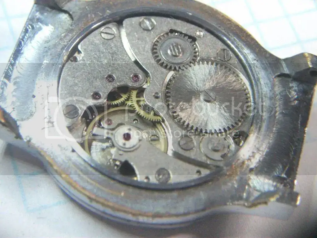

En estos días de asueto, me decidí a darle servicio a mi reloj Pobeda.
El movimiento es un ZIM 2602, de remonte manual, con segundero a las 6. Un movimiento bastante sencillo y fiable. Como su nombre lo dice, el Pobeda fue un reloj hecho y diseñado para el pueblo, y que sin embargo, nada tiene que envidiar a las manufacturas suizas, ni en precisión ni en diseño.
Este que tengo es de entre los años ochentas y noventas, por lo que no tiene los finos acabados que traía este mismo movimiento en los años 50-60, pero dentro de la bastedad de este modelo, sigue mostrando que es un reloj fiable y robusto.

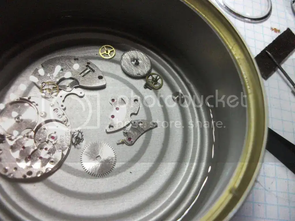

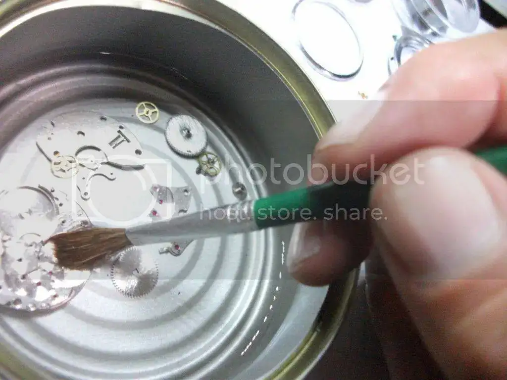

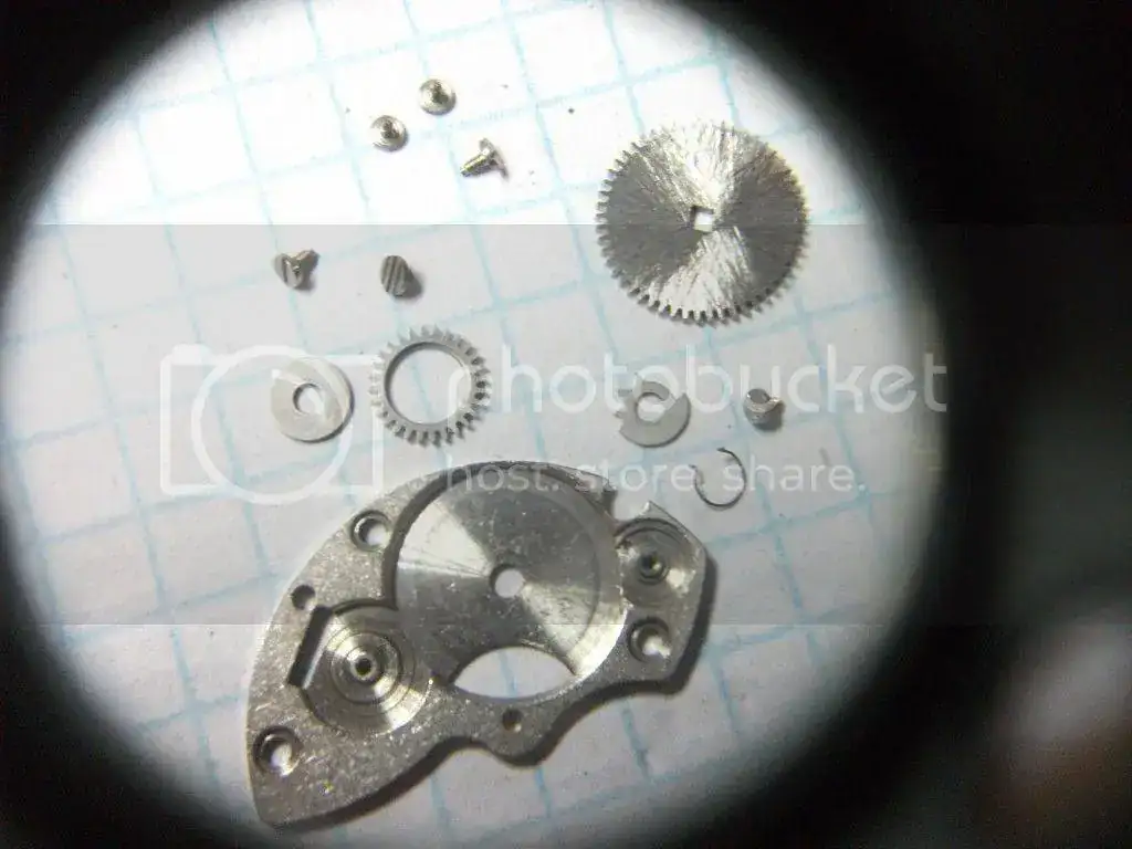

Una vez desensamblado, procedo a lavar las partes con un pincel, primero en gasolina blanca, y para evitar cualquier resto de grasa o parafina, una segunda lavada con alcohol isopropílico:
Y sí, por si se lo preguntaban, mi elegante bencinera es una lata de atún:

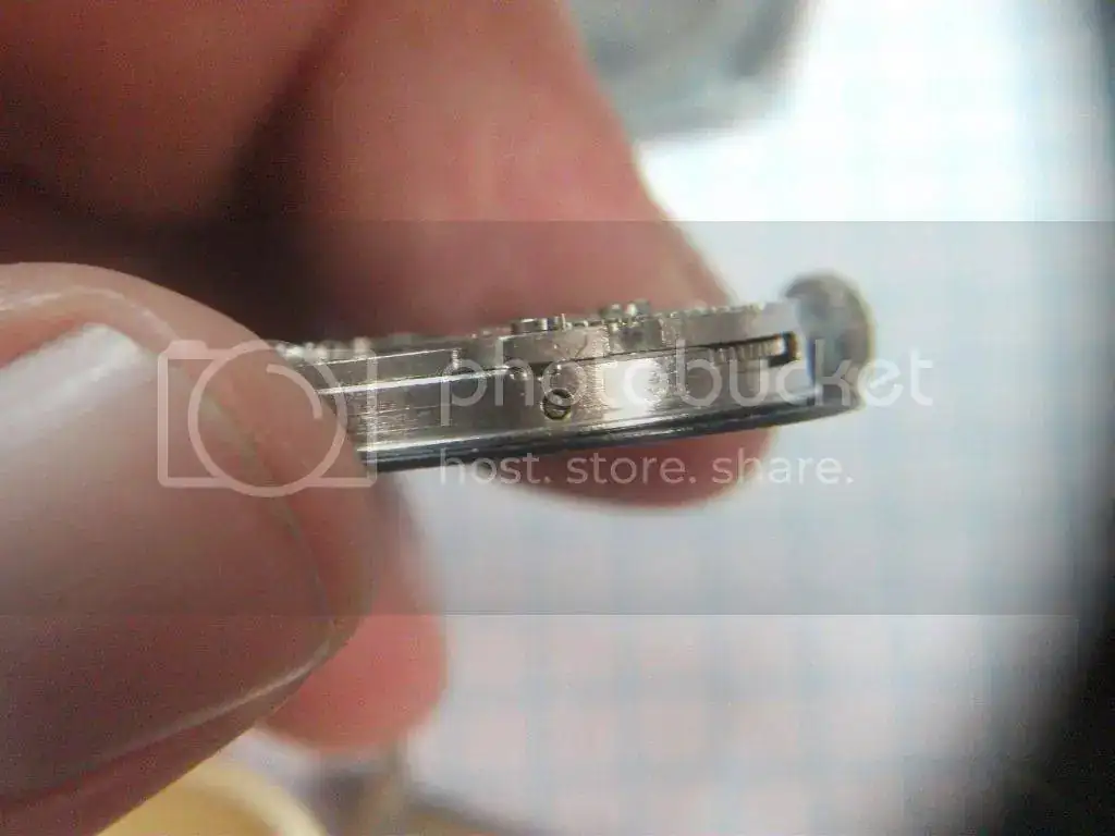

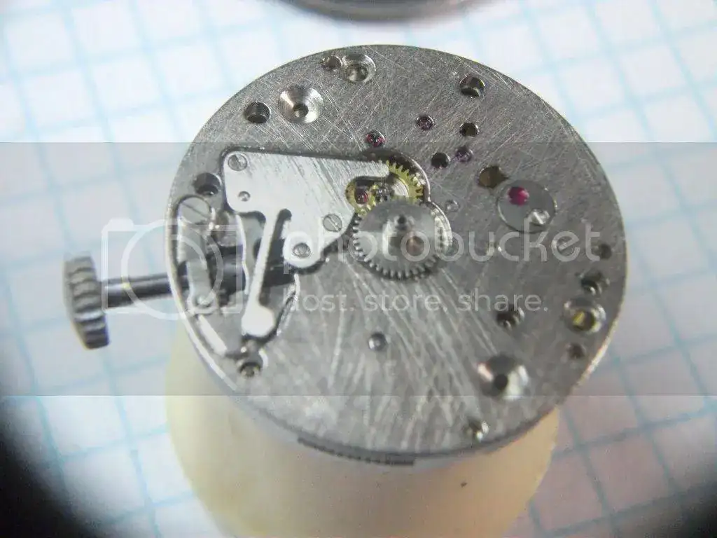

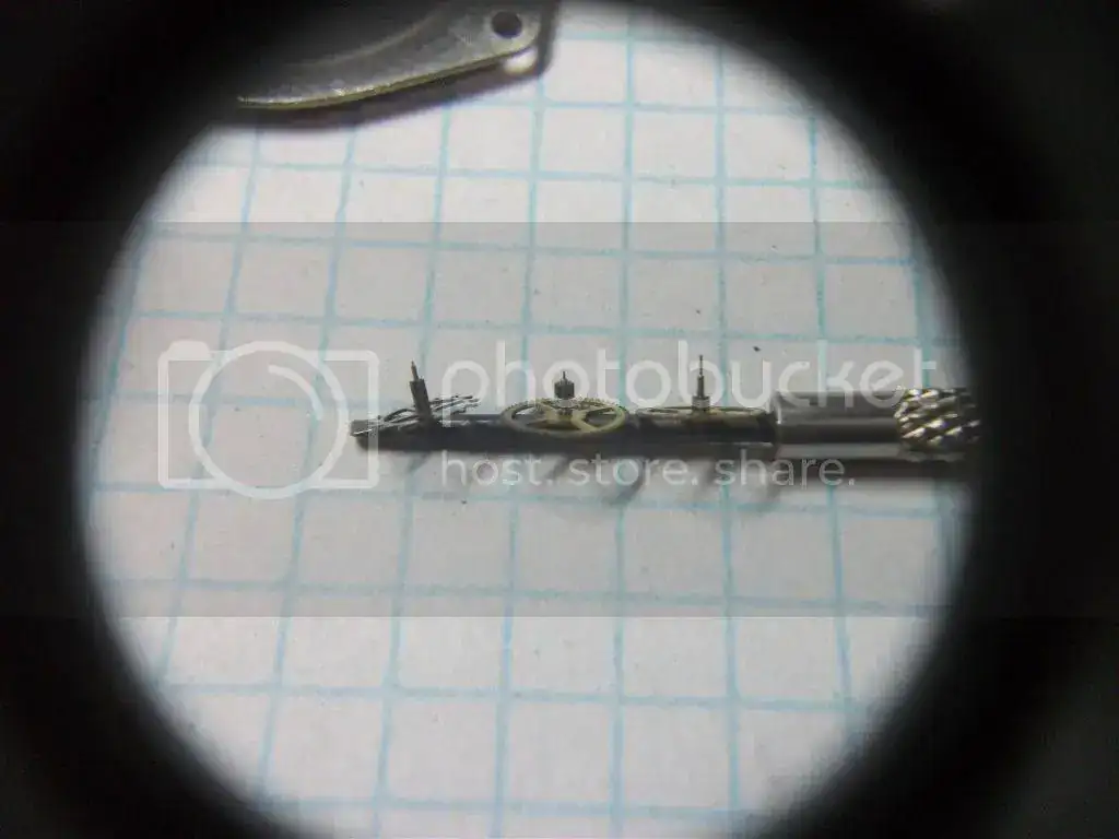

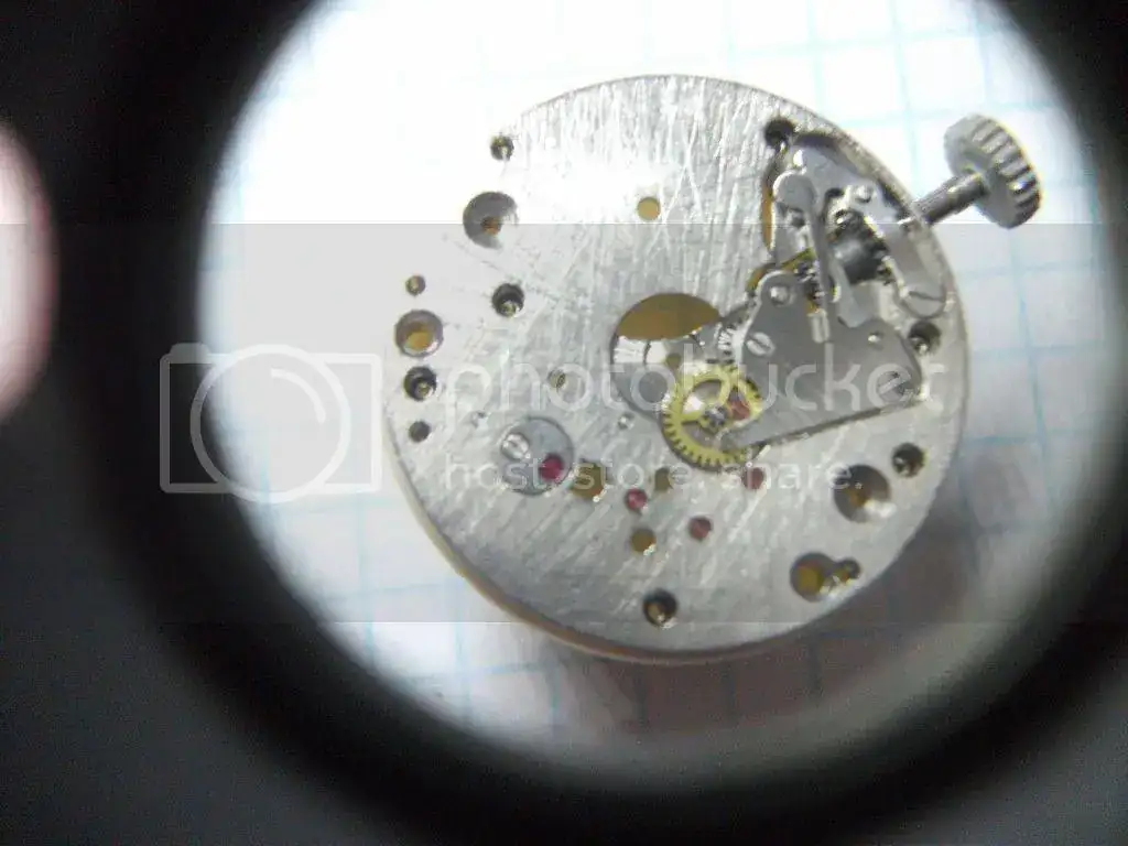

Comenzamos por rearmar el remontoir. Olvidé tomar foto antes de montar el tiret y el piñon:

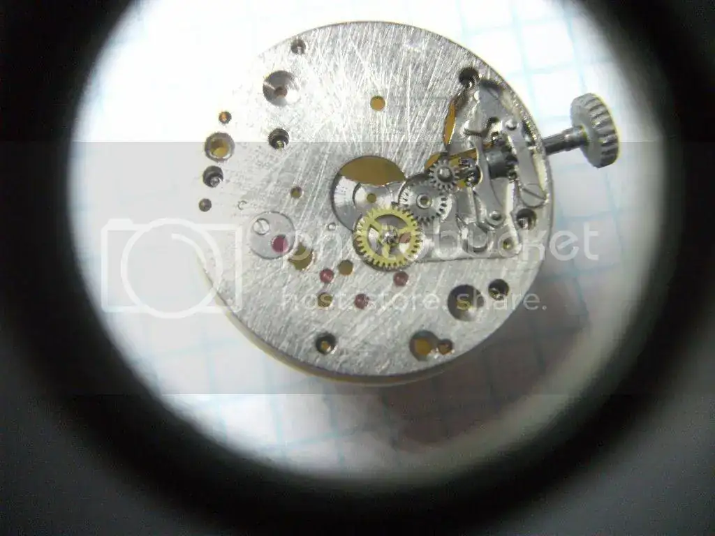

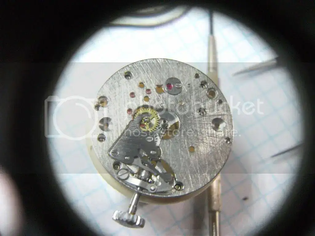

Aceitamos la base del rodaje de puesta en hora:
Colocamos su rodaje:
Y su chapita:

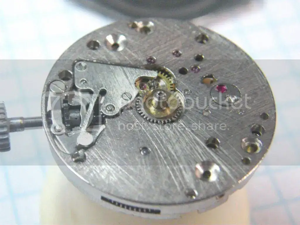

A continuación aceitamos el centro y armamos la rueda central con el cañón de minutos:

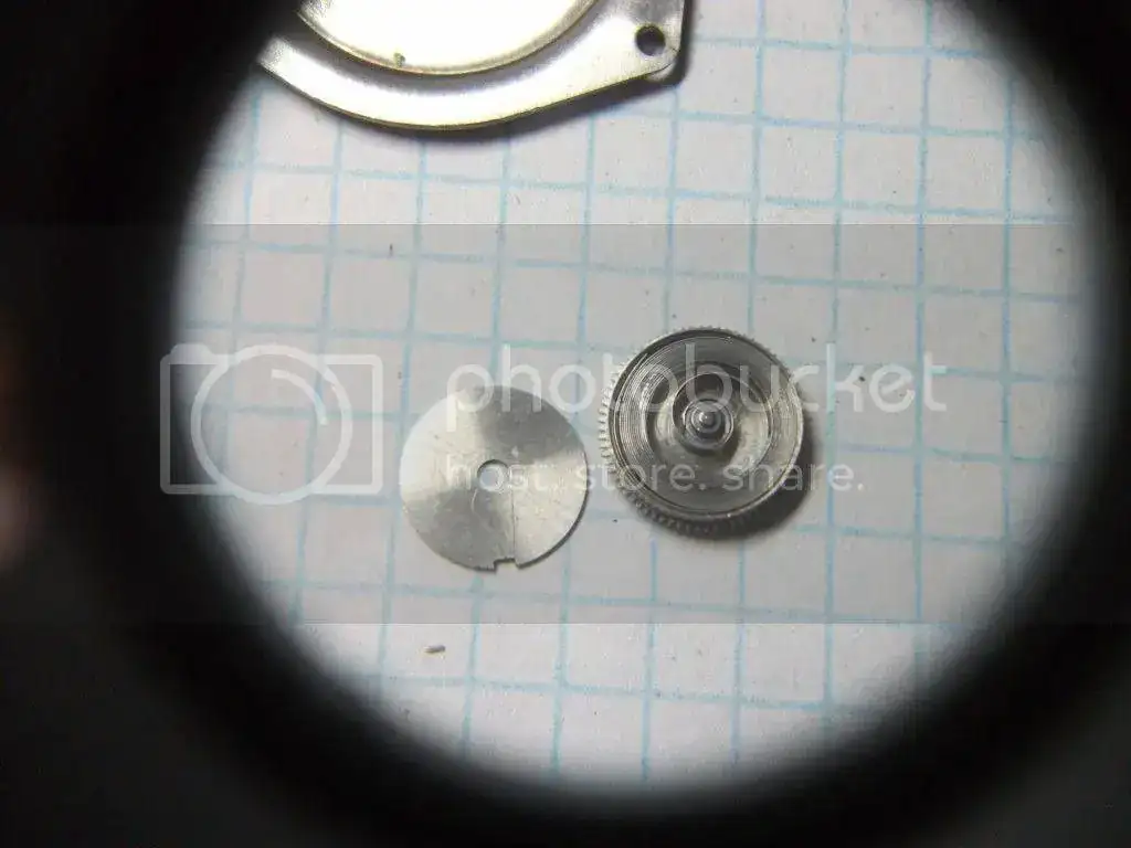

Aquí el barrilete con el muelle real colocado, limpio y engrasado, listo para taparlo:

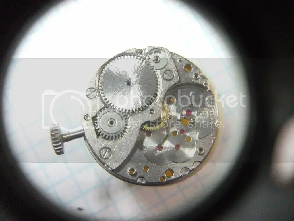

Y aquí armado y colocado en su lugar, todo listo para colocar el puente del remonte:

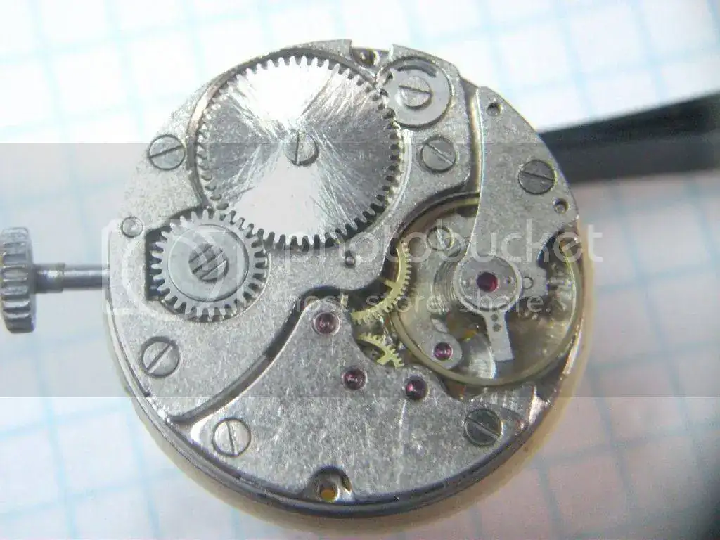

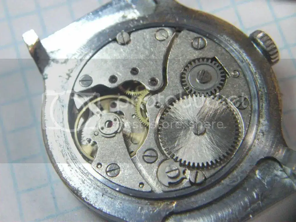

El puente del remonte con sus accesorios: los tres tornillos de fijación, la arandela de centro, tornillo y rueda de remonte, rochete y su tornillo, y el resorte del trinquete, el trinquete y su tornillo:
El puente colocado y fijado en su lugar:
La rueda de remonte, el rochete y el trinquete en su lugar, listos para poner sus tornillos. Nunca está de más recordar que el tornillo de la rueda de remonte es invertido, por lo que apretará girando a la izquierda y aflojará girando a la derecha:

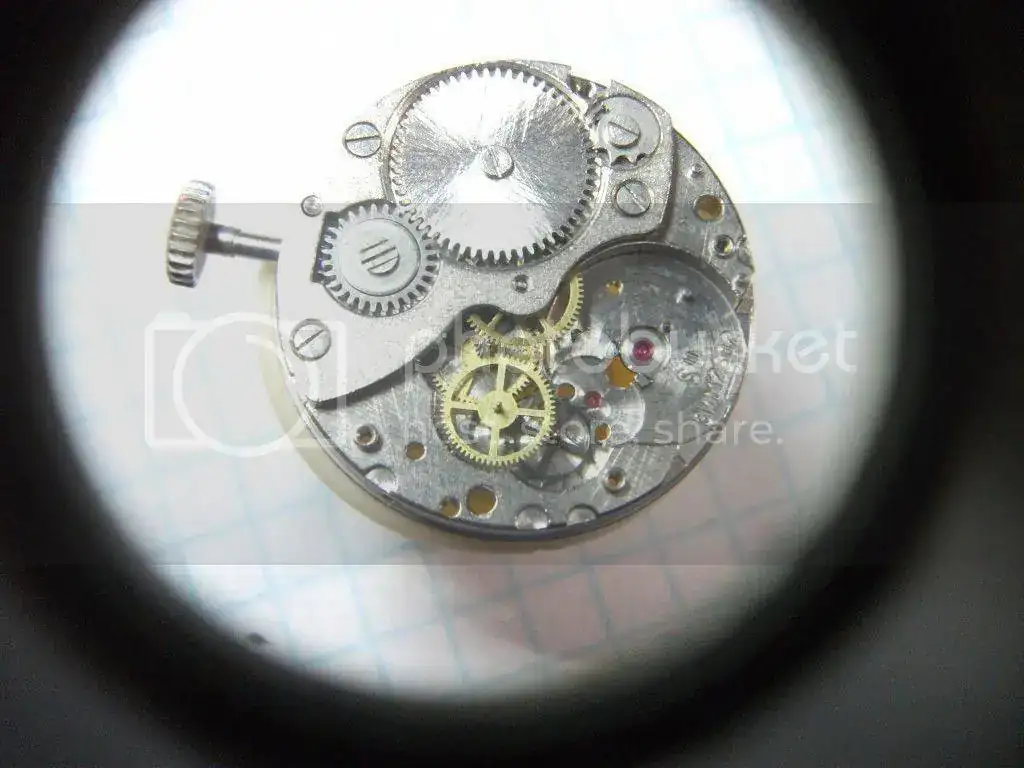

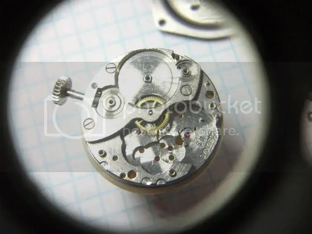

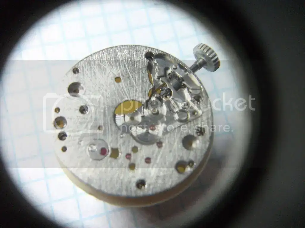

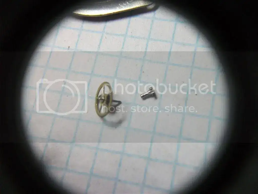

Nuestro siguiente elemento es el rodaje. En la foto, rueda de escape, tercera y cuarta ruedas:
El puente del rodaje, con sus tornillos de fijación y los centros aceitados:

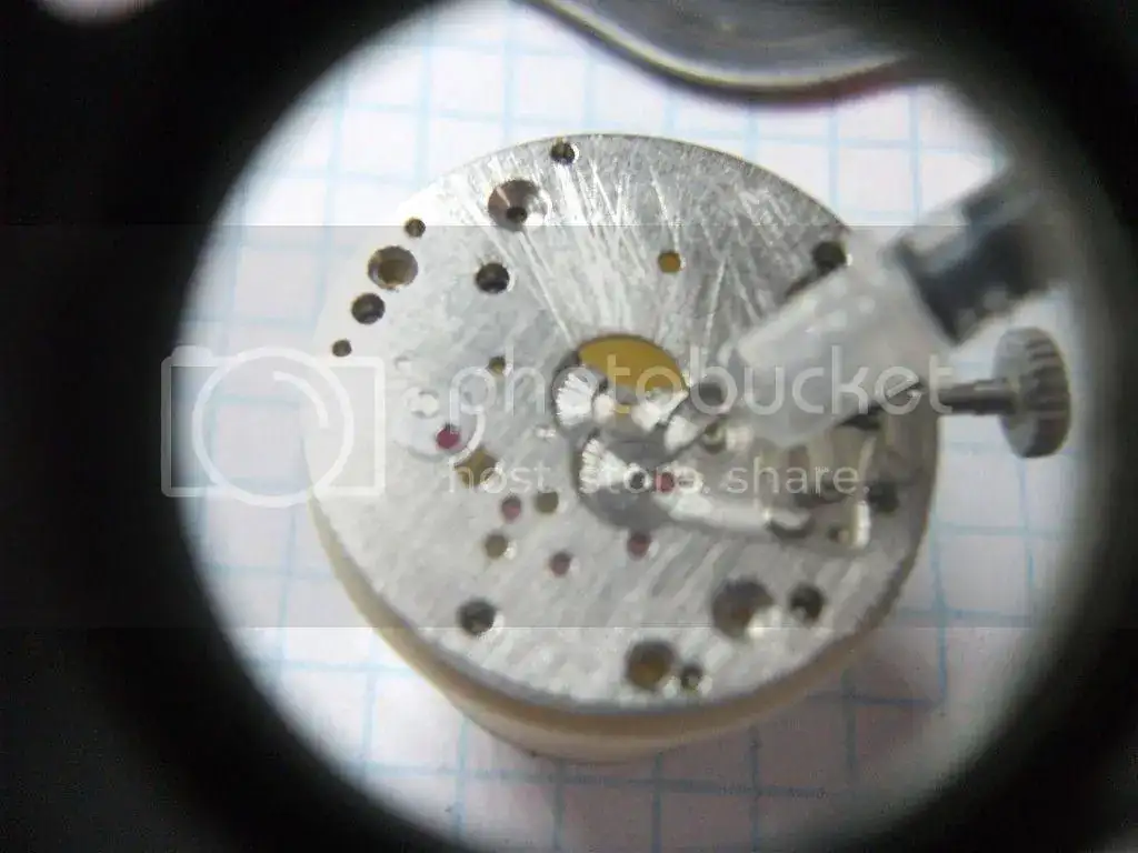

Aceitamos los centros del rodaje en la platina:

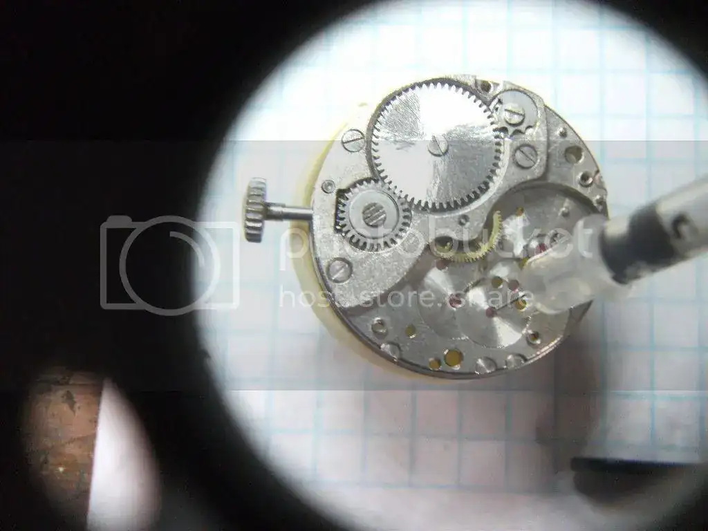

Como aclaración, el aceitador que uso es un modelo exclusivo que no van a encontrar en tiendas de fornituras. Compré en la farmacia una jeringuilla para insulina, y es lo que uso como aceitador. También les comparto por experiencia propia, que absorber el aceite y luego aplicarlo, es poco eficiente, ya que hincha la goma y se pone complicada la cosa. Lo mejor es poner aparte una gota de aceite e ir aplicando con la aguja. Para los relojes de pulsera el aceite que queda en la punta es suficiente, y en caso necesario, se puede dar un segundo toque. Para relojería más gruesa, podríamos aplastar la punta o usar una jeringuilla más grande.

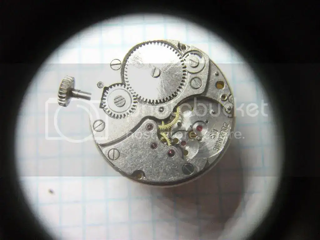

Continuando con el ensamblaje, ahora colocamos el rodaje en su lugar:
Y con cuidado y verificando que todos los ejes entren suavemente en su lugar, colocamos el puente del rodaje:

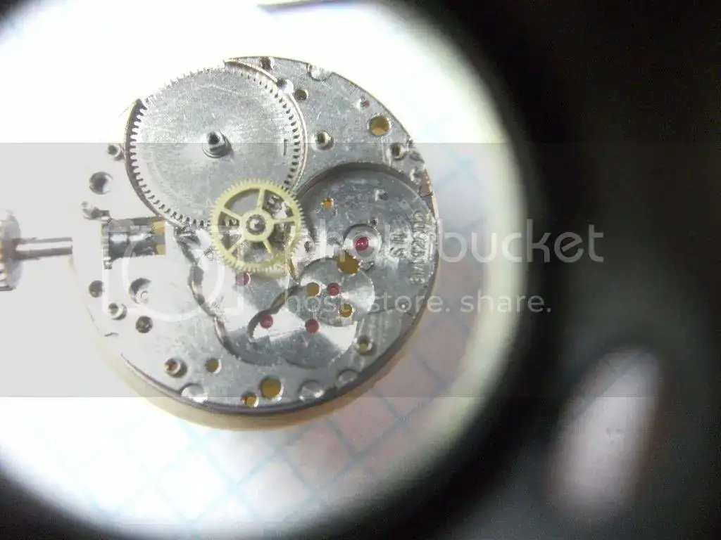

En este punto, para verificar si el rodaje está correctamente armado, la prueba que hago es darle un poco de cuerda, y como no hay nada que la detenga (no está el áncora ni el volante) el rodaje girará libremente, y una vez que la fuerza se termina, por inercia durante un instante girará en sentido contrario, hasta que la fuerza del muelle real detiene el movimiento:

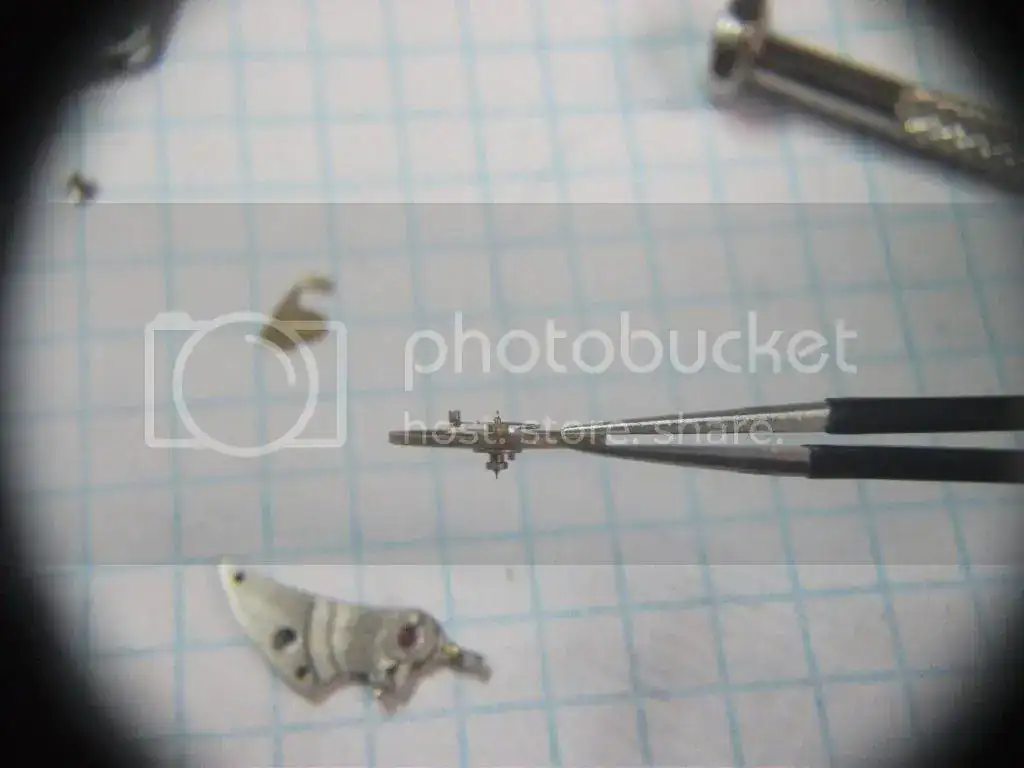

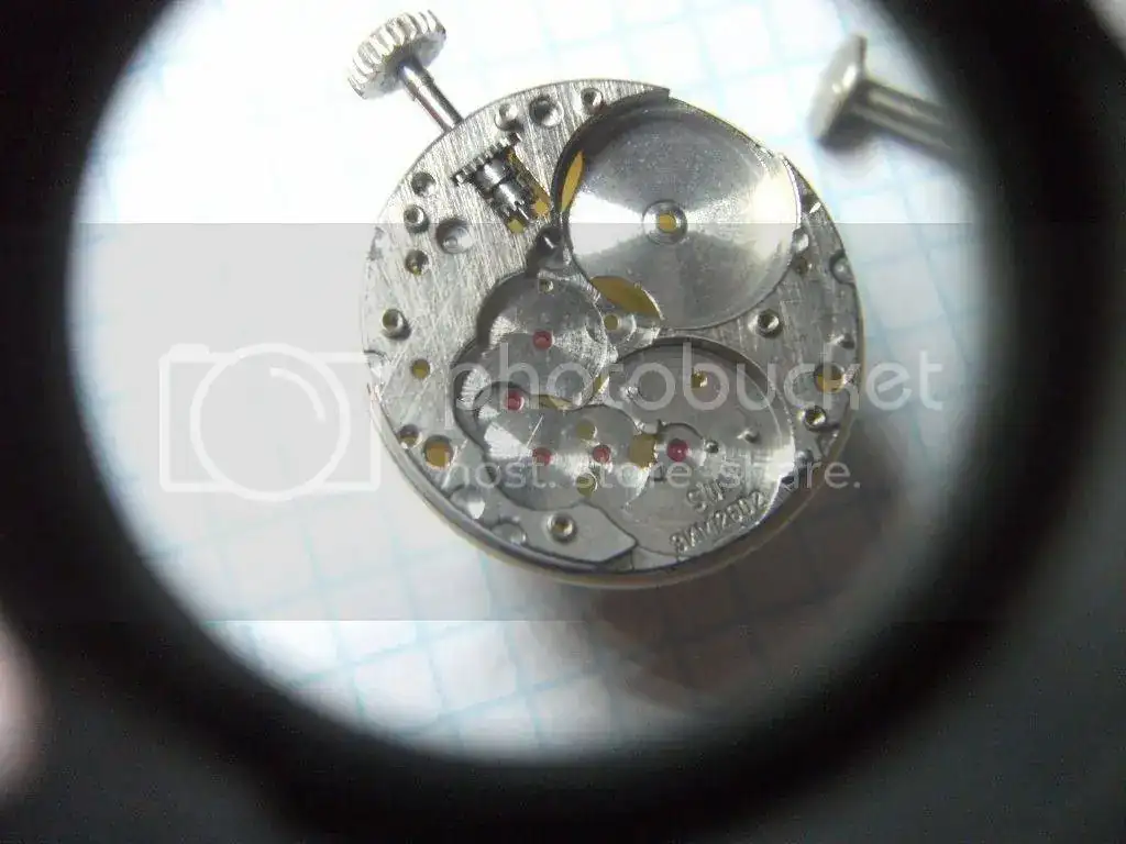

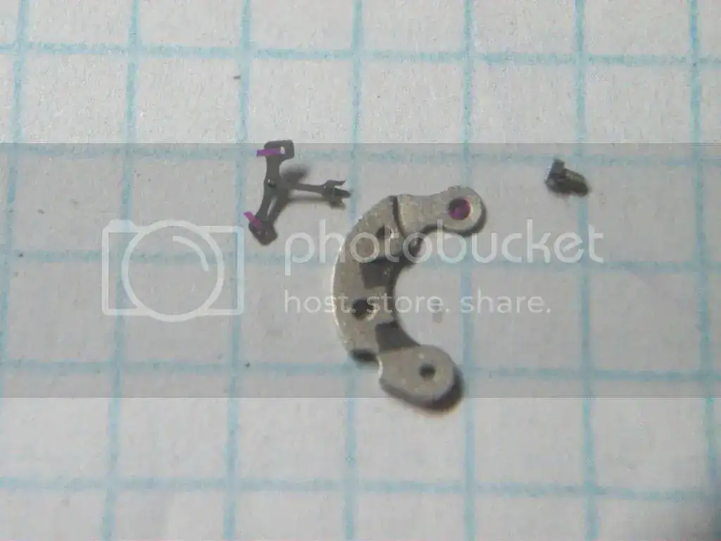

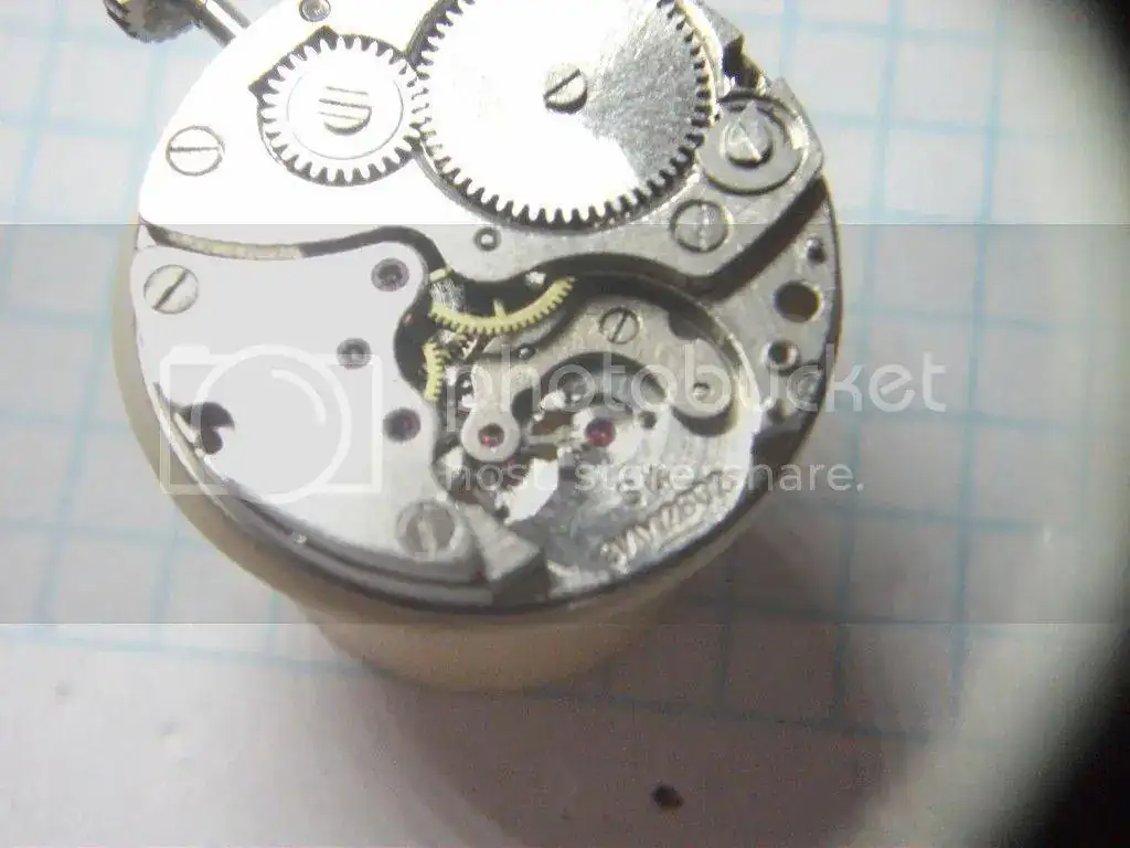

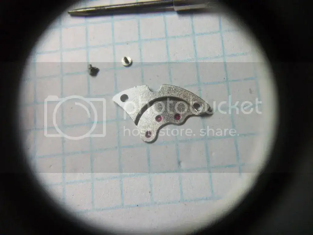

El siguiente elemento es el áncora. Aquí lo vemos junto con su puente y el tornillo:
El áncora colocado en su lugar:
Y su puente colocado:

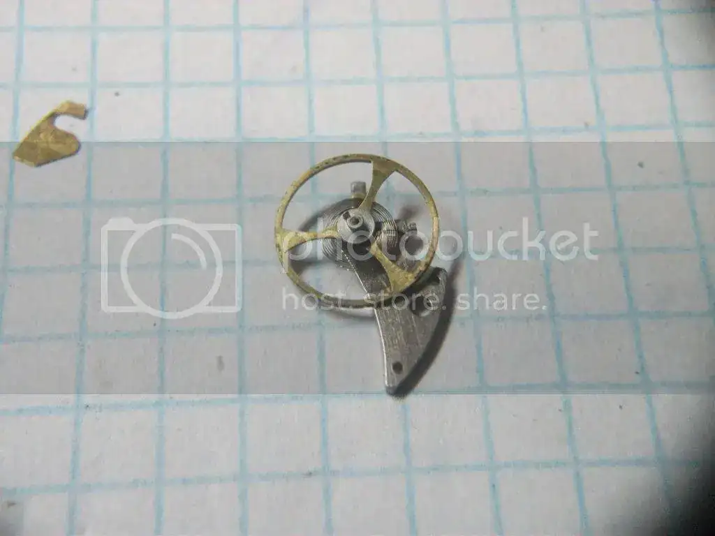

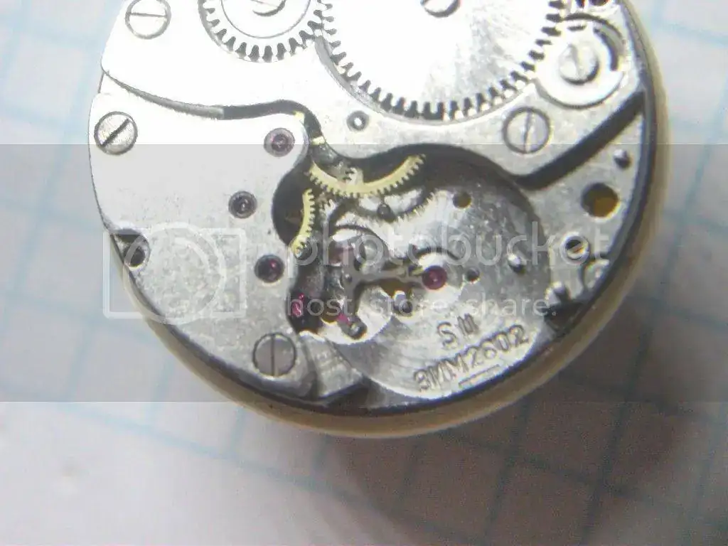

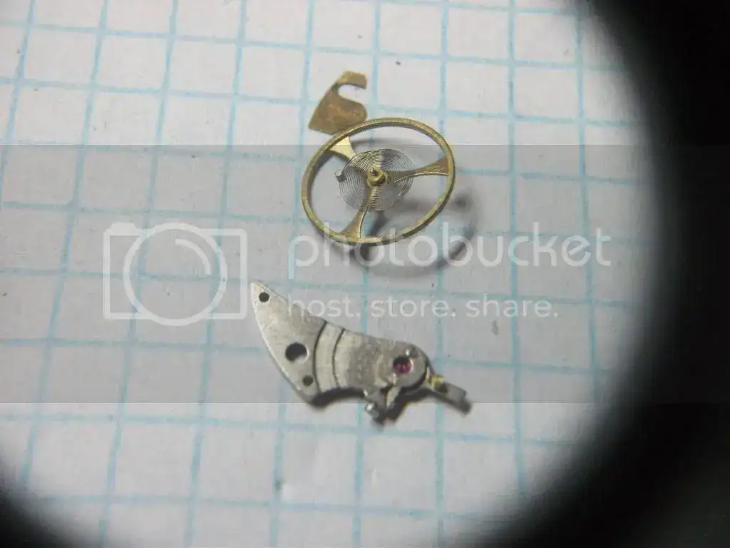

Ahora sólo resta el órgano regulador: volante, puente y el pequeño taco que va entre la platina y el puente:
Aquí podemos apreciar la espiral tipo Breguet, característica de estos relojes rusos para el pueblo:
El volante colocado en su puente:
Y colocamos el volante en su lugar, que una vez bien colocado, comienza su incansable danza de los segundos:

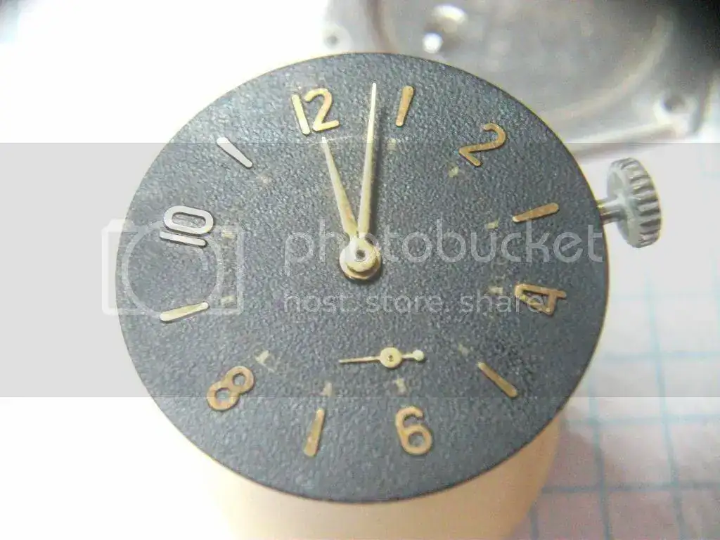

Finalmente le damos la vuelta, y colocamos la rueda de horas:
El talco:

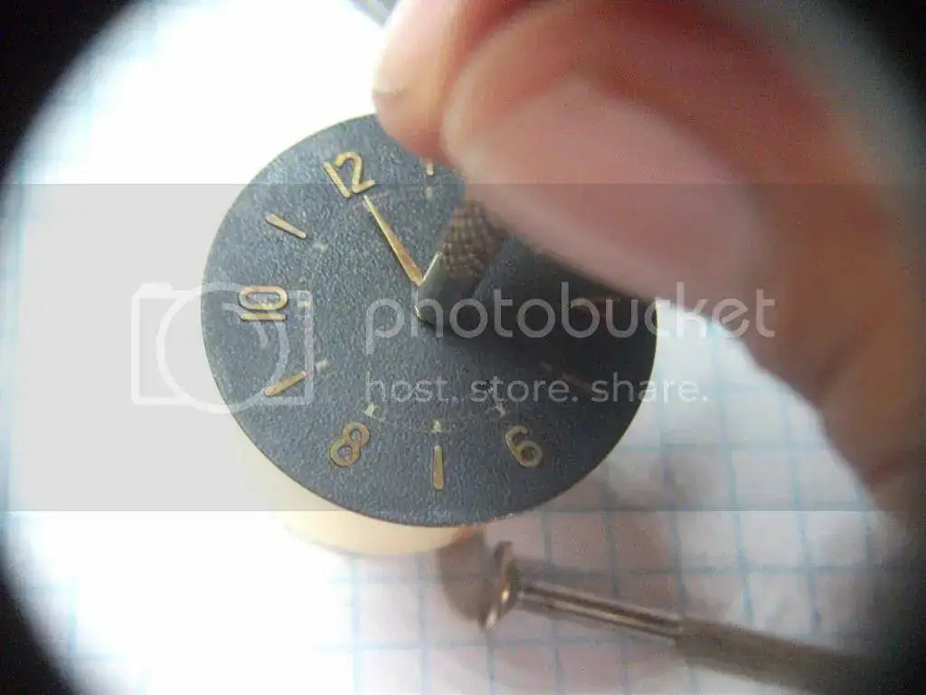

Y colocamos la esfera, fijándola con sus prisioneros, que se encuentran a cada lado de la platina:

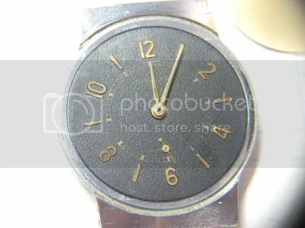

Colocamos las agujas. Las del centro las coloco con éste útil, que no es más que un pequeño desarmador al que se le rompió la punta y le terminé de sacar el resto:
Y en este punto, ya está andando:

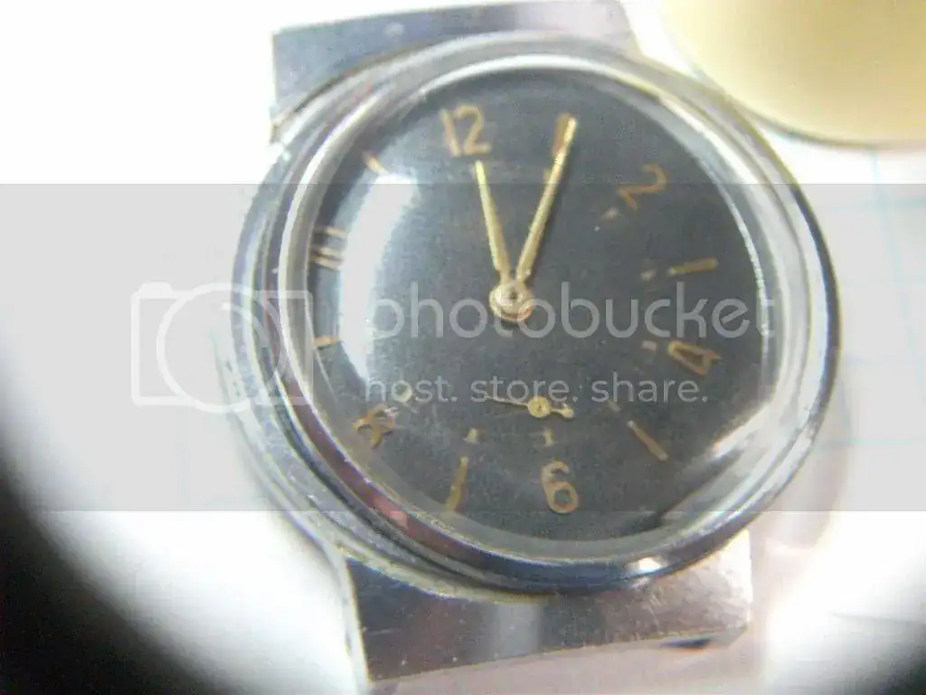

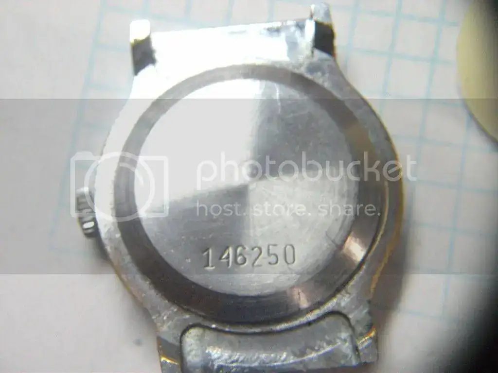

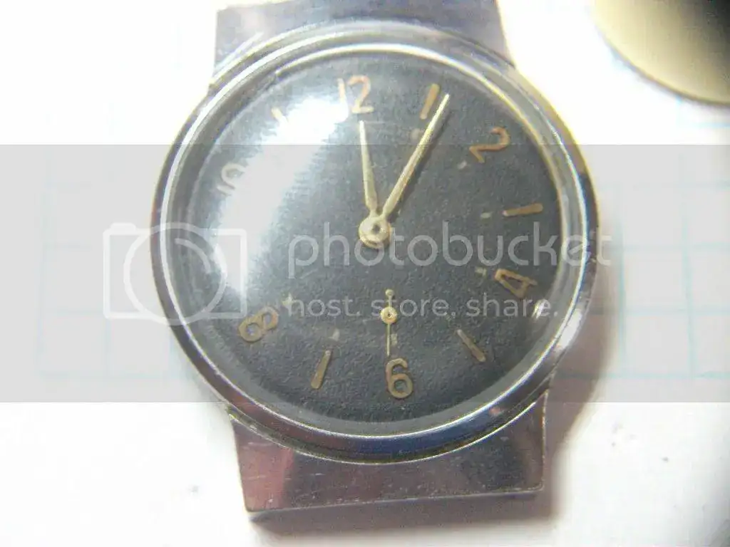

Ahora lo colocamos en su caja. En este modelo, el movimiento entra del lado de la esfera:
Colocamos y fijamos su bisel:
Le damos vuelta, y está listo para colocar los tornillos que lo fija, así como la tija:
Y colocamos su tapa:

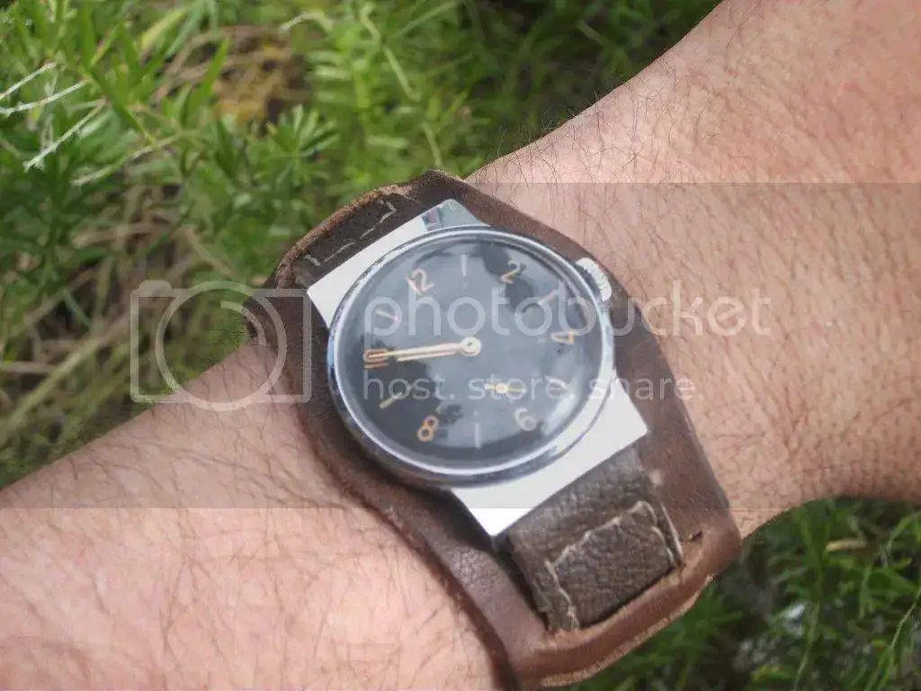

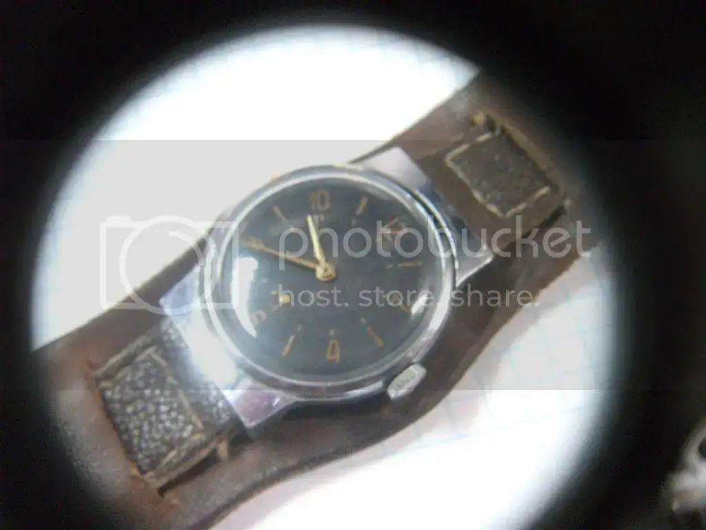

Está listo para colocar su correa bound, claro, hecha por mí mismo:
¡Y listo!Preparado para seguir dando batalla:

Comenzó bien armando la parte del remontuar compuesto por el tiret - su tornillo - se báscula - su resorte - el piñon rombúa - la rueda de canto y la rueda de minutería y colocó el resorte de tiret y aceitar esos piñones y recuerde siempre de colocar poco aceite porque la máquina del reloj - no es una ensalada,jajaja - luego continua con el montaje... aquí me quiero
detener.
Se comienza armando primero el tren de ruedas (observo que casi todos los aprendices lo hacen como usted) para seguir armando y colocando todas las ruedas- no sin olvidar antes de esta maniobra (de aceitar donde va el anillo de la rueda corona y todo el remontuar). Llgunos relojeros lo hacen con una grasa especial. Recuerde que cada relojero tiene su propio librito??
El aceite se coloca (muy poquito) en la parte de atrás de la platina y no por el frente - donde usted lo hizo??
El áncora no se aceita. Sugiero dar vuelta la máquina y colocar una muy pequeña gotita de aceite en un diente de la rueda de escape y esta se va ir encargando de aceitar las leves del áncora lo necesario.

Si comprendo bien su observación sobre si aceité adelante o atrás, el engranaje del remontoir lo aceité por el frente de la platina (donde va la esfera, según entiendo), y las joyas del rodaje por la parte de atrás (el lado de la platina que queda en el interior del reloj).
Ya me habían mencionado que armé al revés, y primero debo armar el rodaje. Esté seguro que para la próxima así lo haré.
No aceité los ejes del áncora, hace tiempo me hicieron esa observación. las palets sí les di un ligero aceitado.
