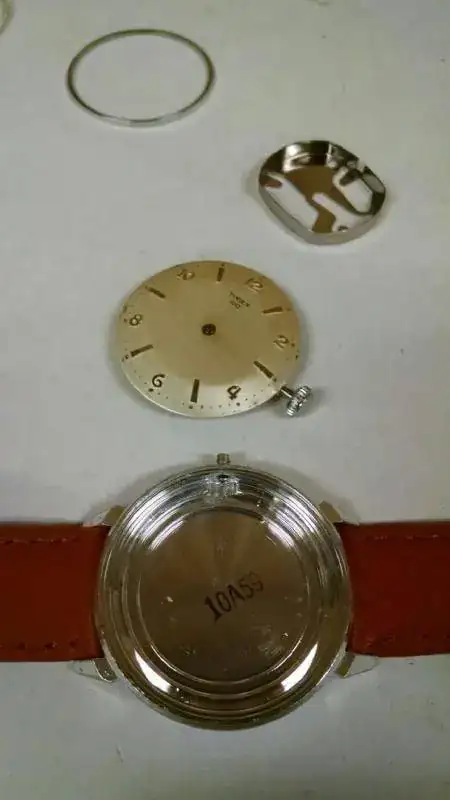

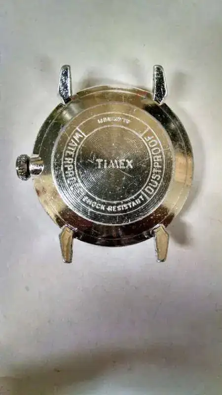

El reloj con la mica o plexy retirado, habiendo previamente quitado el arillo de metal que sujeta el plexy a la caja monoblock.
En el margen superior se aprecia el arillo que sujeta la esfera o carátula (como se le llama en México). Abajo del arillo, la pequeña caja interior, de metal y la cual impide que la maquinaria se mueva.
Por la parte de atrás lleva otro arillo de metal, que es el que sostiene la maquina a la caja.
El arillo sujeta la esfera o carátula, mediante 3 seguritos.

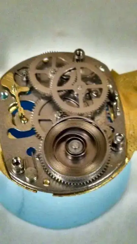

El volante vá unido a la pletina inferior, al quitarla se aprecia el rodamiento.
Ruedas, áncora, cuerda. Todo va de un mismo lado.
Todo fuera y listo para lavar.
La caja por dentro con su numeración.
La cuerda estaba muy sucia, por eso la marcha se detenía.
Ya lavado y listo para empezar a armar.
Todo Limpio.
Armado y listo para ser puesto en la caja.
Listo para poner la mica.
Con la mica o plexy.
Ya terminado.

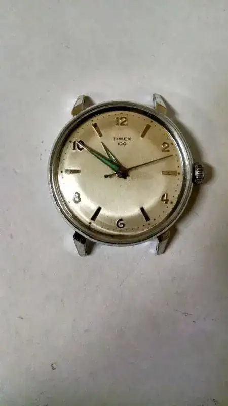

Salvo por la aguja horaria que parece que tuviera una seria "dermatitis"... por no usar la palabra "lepra" que es muy fea :whist::.
Mi chancha sugerencia sería que, cuando tu amigo Pepe tenga tiempo y ganas, prepare una pintura de un color verdoso muy parecida al lindo verde que tienen las agujas de tu Timex.
Mi sugerencia adicional sería que esa pintura la prepare con mucha anticipación a colocarla en la aguja horaria.
Porque, en mi experiencia, la oxidación natural de la pintura hará que varíe ligeramente el tono de ese verde embellecedor lo que quedará feo al lado del verde original. Esto haría necesario hacer un pequeño ajuste al tono de verde al momento de colocar el menjunje en esa manecilla.
Huelga decir que, en mi opinión, no debería quitar los restos del lumen original sino rellenar con "lumen trucho" el faltante en la aguja horaria.
He dicho.... y que me lluevan los cascotes.:umbrella:

Hola Jorge gracias por tus comentarios, me alegro que te haya gustado el hilo y el timex mostrado; tomaremos en cuenta tu sugerencia, en verdad también a mi me parece una pena que la aguja horaria haya perdido parte del radio y se vea en esas condiciones; pero por el momento decidimos que se quedara de esa manera.
