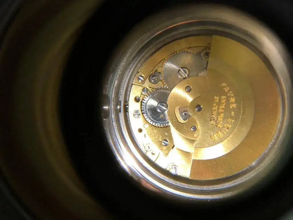

Buenas noches, en este hilo presento mi primer Favre Leuba:
https://relojes-especiales.com/threads/mi-primer-favre-leuba.452678/

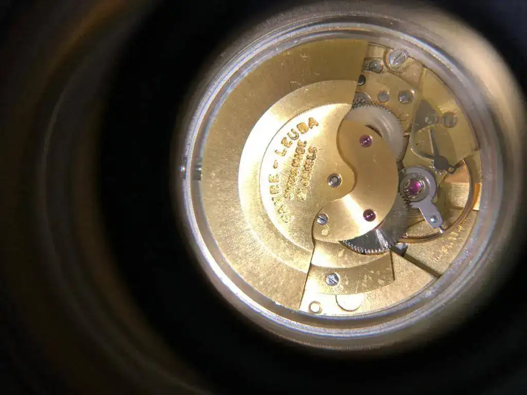

Quisiera hacerle el Service y limpiar un poco la esfera de polvillo pero no conozco nada de este calibre:
Para poder sacar la máquina ¿La tija se quita con la corona sacada o en posición normal? ¿Puede ser que sea de las de tipo partido?
Es automático y con calendario :whist:: y aparte de los de cuerda normales hasta ahora solamente he limpiado uno de estas características y la verdad es que lo pasé regular. ¿Hay alguna consideración o parte especial que tenga que tener en cuenta?
Gracias y un saludo.

Hola, aunque no he tenido mucho éxito en la consulta, que por cierto parece que la tija hay que extraerla con la Corona sacada, he comprobado que el remonte manual está durísimo, apenas se movía y ahora ya nada ¿alguna sugerencia?

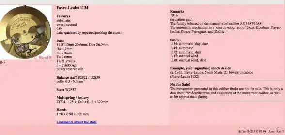

El calibre del FL es un AS 1687/1688 ¿coincide con el calibre que me comentas? Como comentaba el remonte manual de cuerda del automático estaba muy duro y al final ha partido la tija y se lo he dejado al relojero para que le ponga una nueva y ya le dé un repaso.

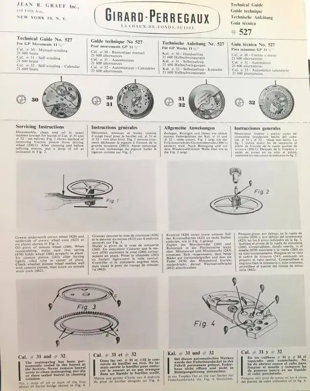

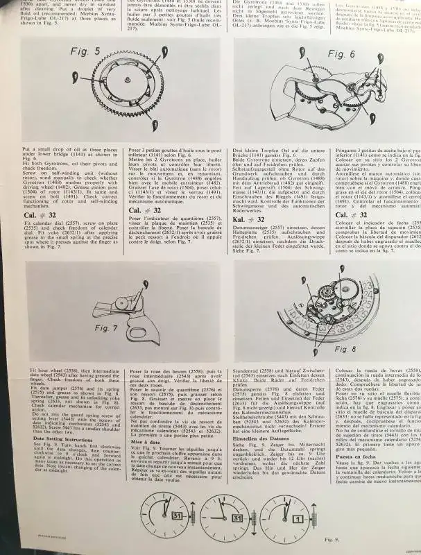

Tarde, pero bueno.
Como dice galy,
la chusée lanternée suele partirse, es una de los puntos débiles de este calibre.
Otro a tener en cuenta es la intermedia de las inversoras,
una rueda que tiene debajo 3 puntos de apoyo (rubí o acero muy pulido),
y otros tres por encima, o sea en el puente del automático.
Bastantes me encontré ya (con GP) que venían faltos de lubricación en esa parte
y también la rueda rayada, por esta causa, y dando trabajo para poder dar cuerda.
Específicamente GP indica lubricar estos 6 puntos.
Dejo una hoja del mismo calibre,
donde hay algunos detalles de lubricación del GP 30, 31, 32.

Muchas gracias por la información. El relojero me ha cambiado la tija y engrasado pero sigue muy duro el remonte. Voy a intentar engrasar las partes que indicas.
Ver el archivos adjunto 526988
Ver el archivos adjunto 526989
Álvaro
¿Esta es la intermedia de las inversoras?
Nops, esa sería una inversora.
La que va como intermedia, es en la figura 4.,
que en realidad no sale en la imagen, es parecida a una rueda de minutería simple,
maciza, con piñón.
También revisar la rueda corona y su noyeaux, (fig. 3)
para ver que se encuentren libres de mugres y grasas viejas.
Álvaro

Gracias por el consejo y advertencia, aunque principiante le he hecho ya el servicio de limpieza y aceitado a unos cuantos relojes de cuerda y a algunos automáticos, uno de ellos con calendario simple con el que sudé la gota gorda... Con este me voy a limitar a quitar masa oscilante y a engrasar las partes que me dice el compañero Golipo. Saludos.
