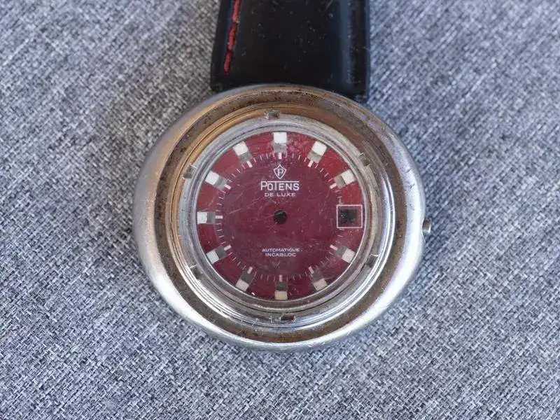

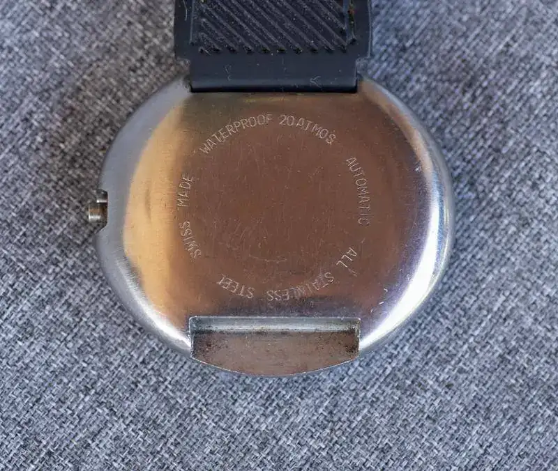

Pertenece a un reloj que le regalaron a mi padre cuando yo era pequeño, un diver Potens que no funcionaba.... hace un tiempo lo encontré en un cajón del taller de mi padre, en cuando pueda pongo fotos del dial y la caja. No voy a rescatar la caja ya que es tipo monoblock y no se si encontraré esas tijas en dos piezas que usan esas cajas, En fin.... al reloj le entró agua en algún momento y la masa oscilante no giraba.

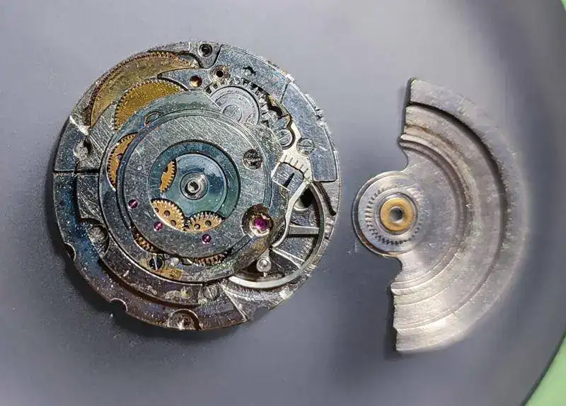

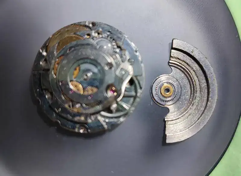

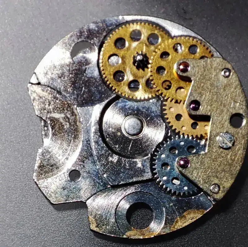

Aquí la masa oscilante ya un poco limpia de mugre, el mecanismo se pone en marcha si le doy algo de cuerda con un destornillador.
El sistema de carga bidireccional, es la única parte que parece que recibió un poco de óxido, pero son solo manchas.... pero el resto parece sano.

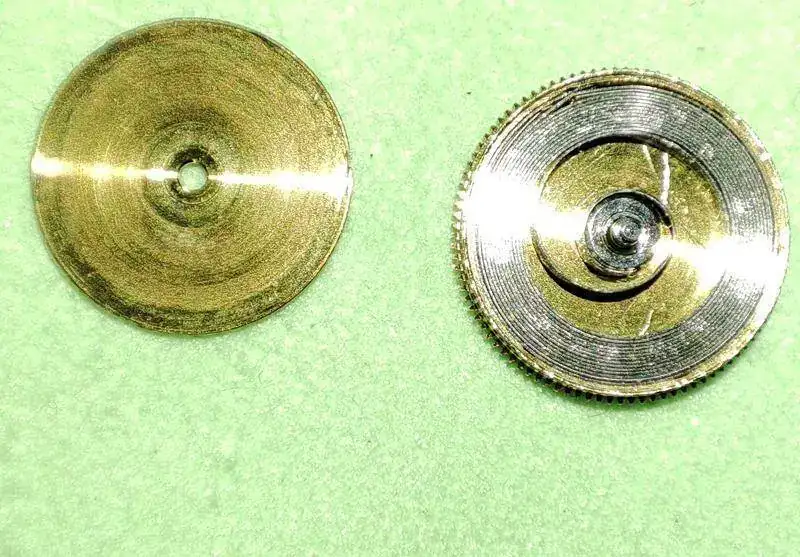

Esta parte me daba algo de miedo, el muelle suele oxidarse mucho al ser de acero carbono, pero no parece que le llegara el agua.

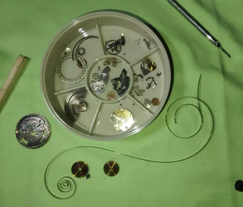

Y todo a punto para limpiar, no es esa foto tan chula que suelen hacer, pero me da pánico perder piezas si empiezo a moverlas de aquí para allá!!

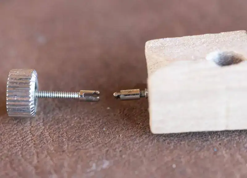

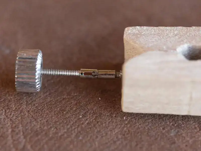

buscando la caja he encontrado la tija, que yo pensaba que se había partido sacándola de mala manera, pero simplemente había actuado de la forma para la que fué diseñada!
Después de limpiar las dos partes se ve mejor con el objetivo macro, visto lo visto se podría volver a montar el reloj.
Que es este:
Las agujas están bastante mal, con el lúmen casi negro.... pero supongo que podrian restaurarse.
Ahora la putada es que no se que he hecho con el bisel giratorio.... que yo sepa no he tirado nada, pero no aparece.

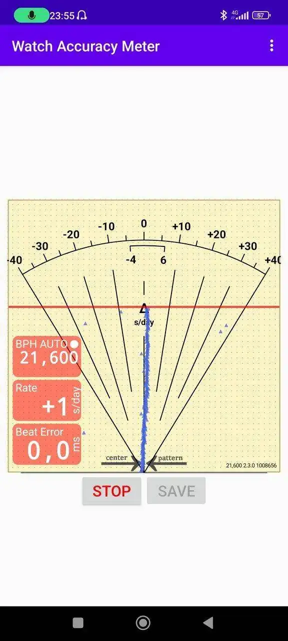

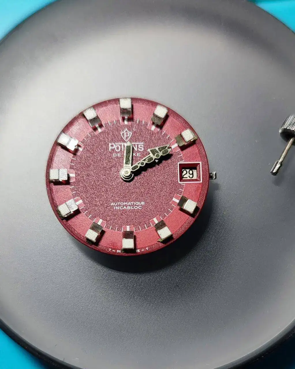

Acabo de montar el calibre y parece que todo funciona bién!
Aquí lo teneis con el dial y agujas ya colocados, la app del movil da estos valores:
No me fio mucho, estoy a la espera de un timegrapher.
Làstima que la caja no me sirve, pero estaré atento por si alguna de la época se pone a tiro el la bahia!!
