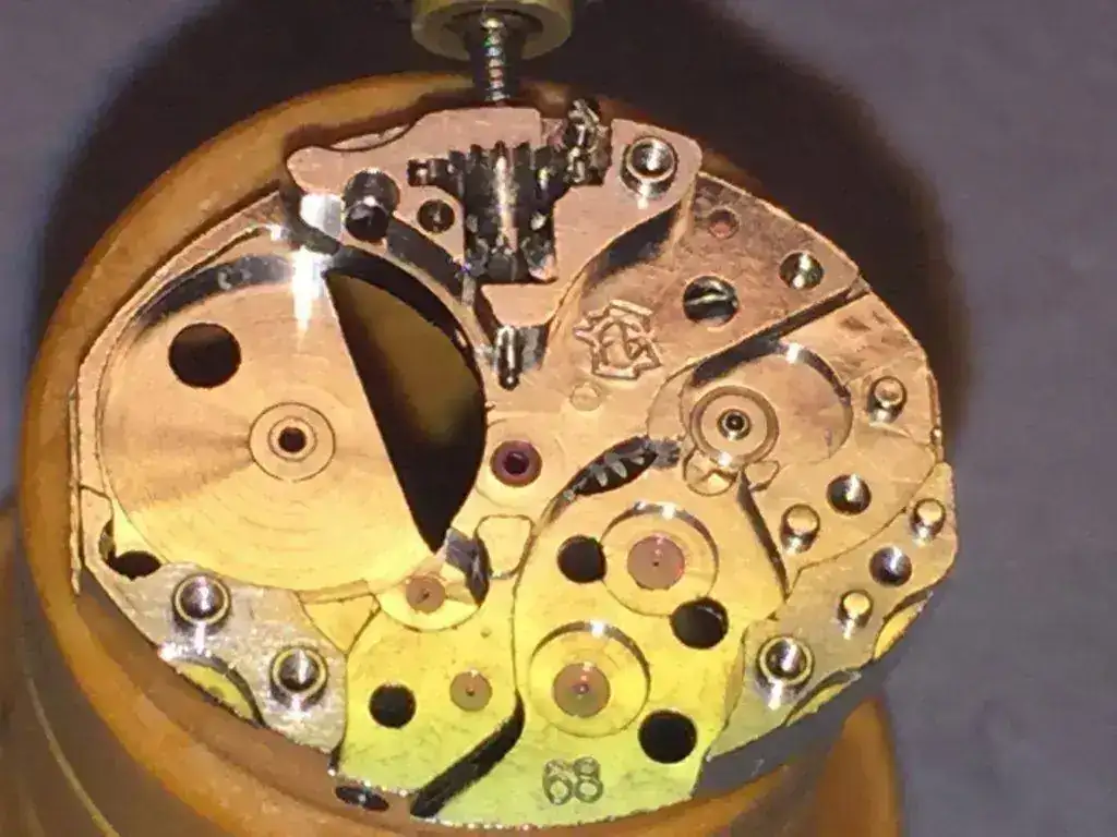

Efectivamente, el tornillo de rochete del movimiento FE-68 se desatornilla hacia la derecha. Muchísimas gracias de nuevo Paco.
Añado foto del calibre y del desatornillado para evitar dudas y por si a alguien en un futuro pudiera ayudarle.
Un abrazo
