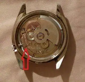

Muy buenas. Me acabo de presentar y quería comentar una duda que tengo, de la cual me he informado, pero que no queda claro del todo. Es un seiko 5 automatico que era de mi padre. Tiene la esfera ajada y el dial medio comido, y quería poder cambiar la esfera por lo menos.
Al abrirlo, se puede ver una camisa de plástico gris que sale sin problema y un marco blanco de plástico que esta roto por un tramo que no se si pertenece al dial. El tema es que no puedo sacar el movimiento porque no encuentro ni el tornillo ni el hueco para presionar. He leído que para sacar la tija tiene que estar en posición de cerrado y que al tirar de ella sale un pieza pequeña por abajo. Eso lo veo, pero no se como hay que presionar para que quede liberada. Si alguien sabe como va, se agradece. Os adjunto una foto.Ver el archivos adjunto 495283

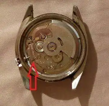

Hola,
antes que nada, en lo que concierne a mecanismos,
se necesita hablar de mecanismos, o sea saber el calibre del Seiko que nos mostrás.
De ahí, vamos a ver como se libera esa tige.
Supuestamente, presionando ese botón:
Luego quitar agujas con palancas, desde abajo de agujas de horas, y sale todas de una vez.

Hola,
Ver el archivos adjunto 495293

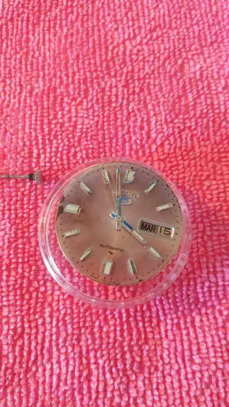

Gracias Álvaro. A la noche envío mas fotos del mismo a ver si te puedo decir el movimiento que lleva, y a ver si puedo sacarlo.
Gracias Álvaro. A la noche envío alguna foto mas en la que se pueda ver el dial, a ver si te puedo decir que movimiento lleva y a ver si puedo sacarlo.

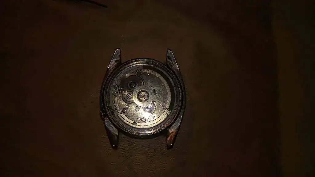

Tengo esta otra
Buenas tardes.
Parece un Miyota 7s26.La tija mejor si la sacas en la posición horas.Creo que ese calibre se puede sacar mediante la bata gris oscuro (foto) que parece ser tiene embutida alrededor del mismo.
Gracias........

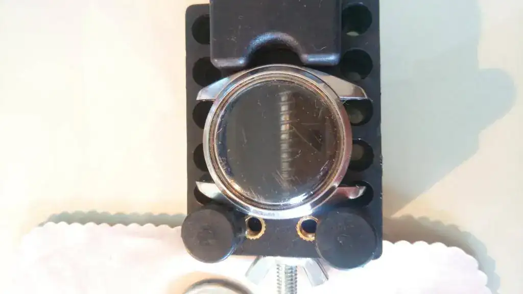

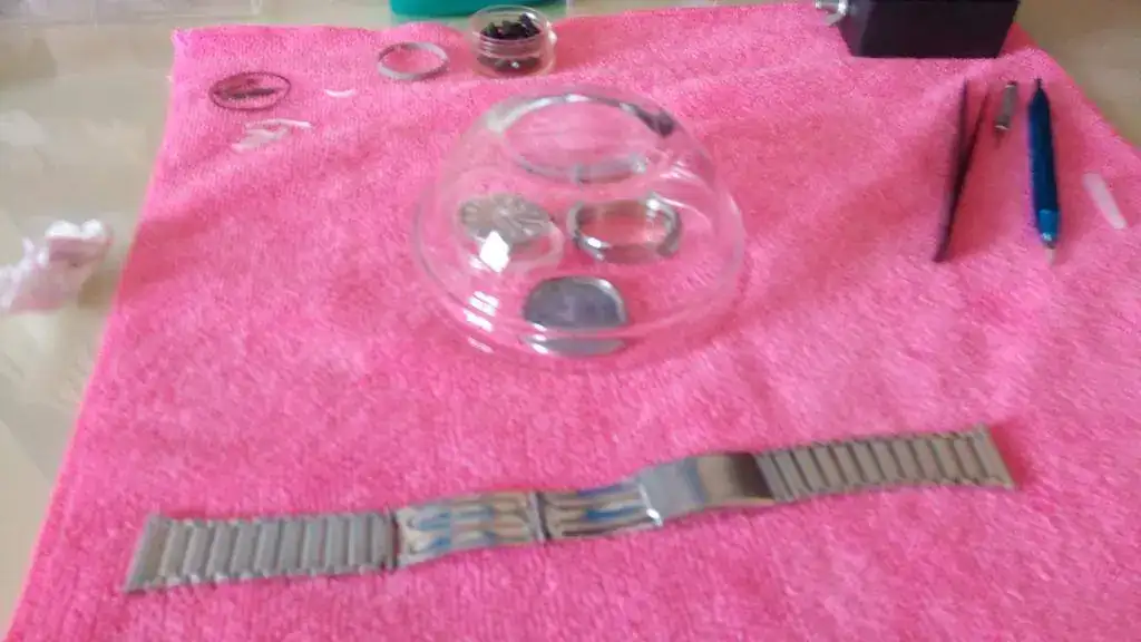

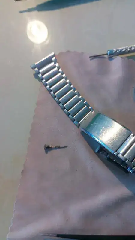

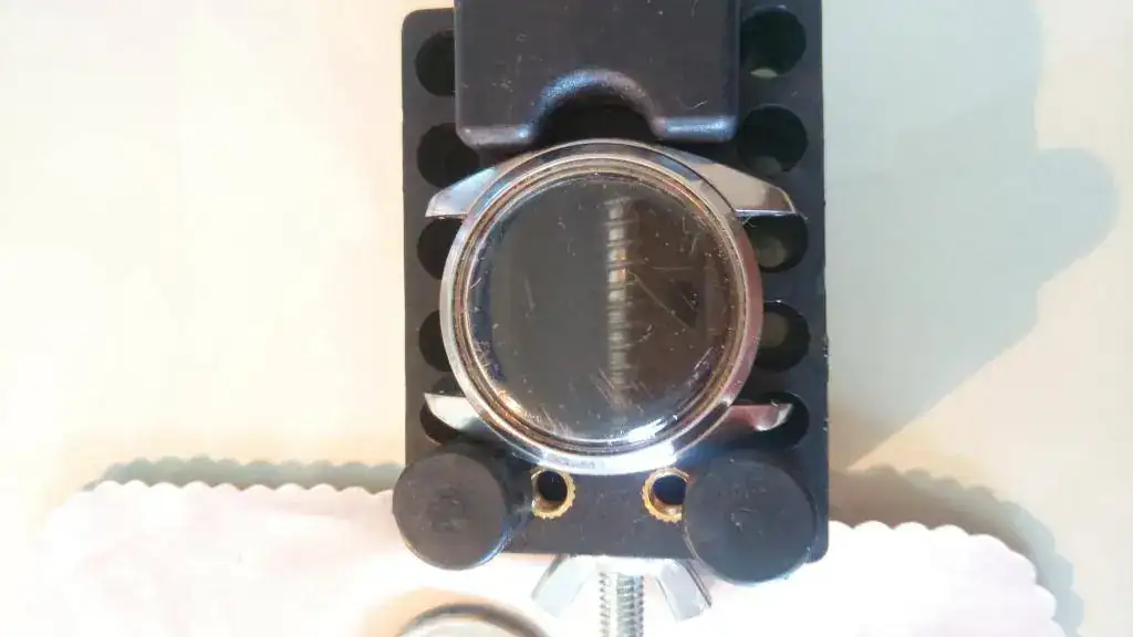

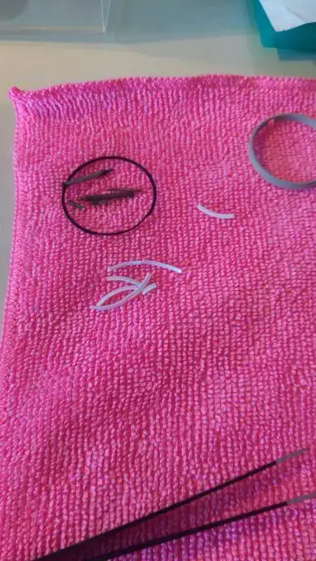

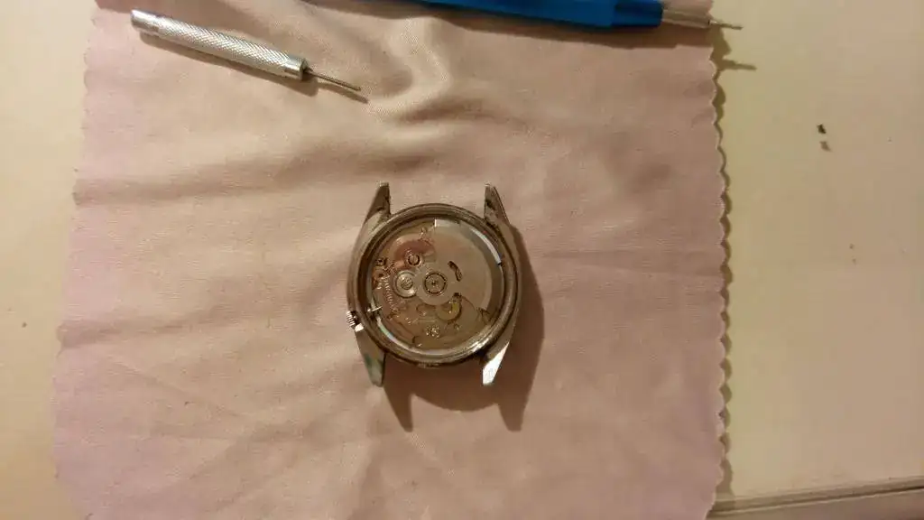

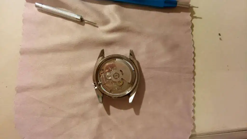

Gracias Alfa1. Al final salió como bien decías. Lleva una pletina muy pequeña que asoma cuando abres la tija hasta la posición de las horas. Es solamente presionar hacia abajo, y listo. Ahora me surge otro problema, y es que el plástico que rodea el dial (de color blanco) esta hecho añicos por el paso del tiempo, igual que la junta que había perdido toda la elasticidad. Voy dejando unas fotos para que veáis como va el proceso. Por cierto, 7s26 Miyota, a la primera. Saludos.P_20171004_131133.webpP_20171004_130001.webpP_20171004_125726.webpP_20171004_123330.webp
