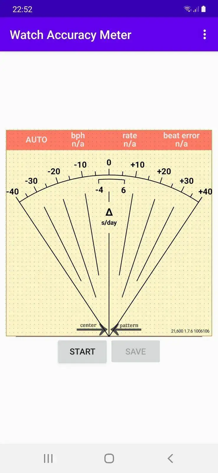

Esta es la que yo uso pegando el micro del móvil al cristal o tapa trasera
Perfecto, la descargué y parece sencillo el funcionamiento

Cuando empiece a marcar la línea centras la pantalla de la app para ver la desviación pero si no lo haces te lo dice igualmente arriba y según donde pegas el micro pues es más exacto o menos de todas formas la app es orientativa no un cronocomparador pero para orientarte sirve.
Perfecto es lo que necesitaba , algo orientativo
