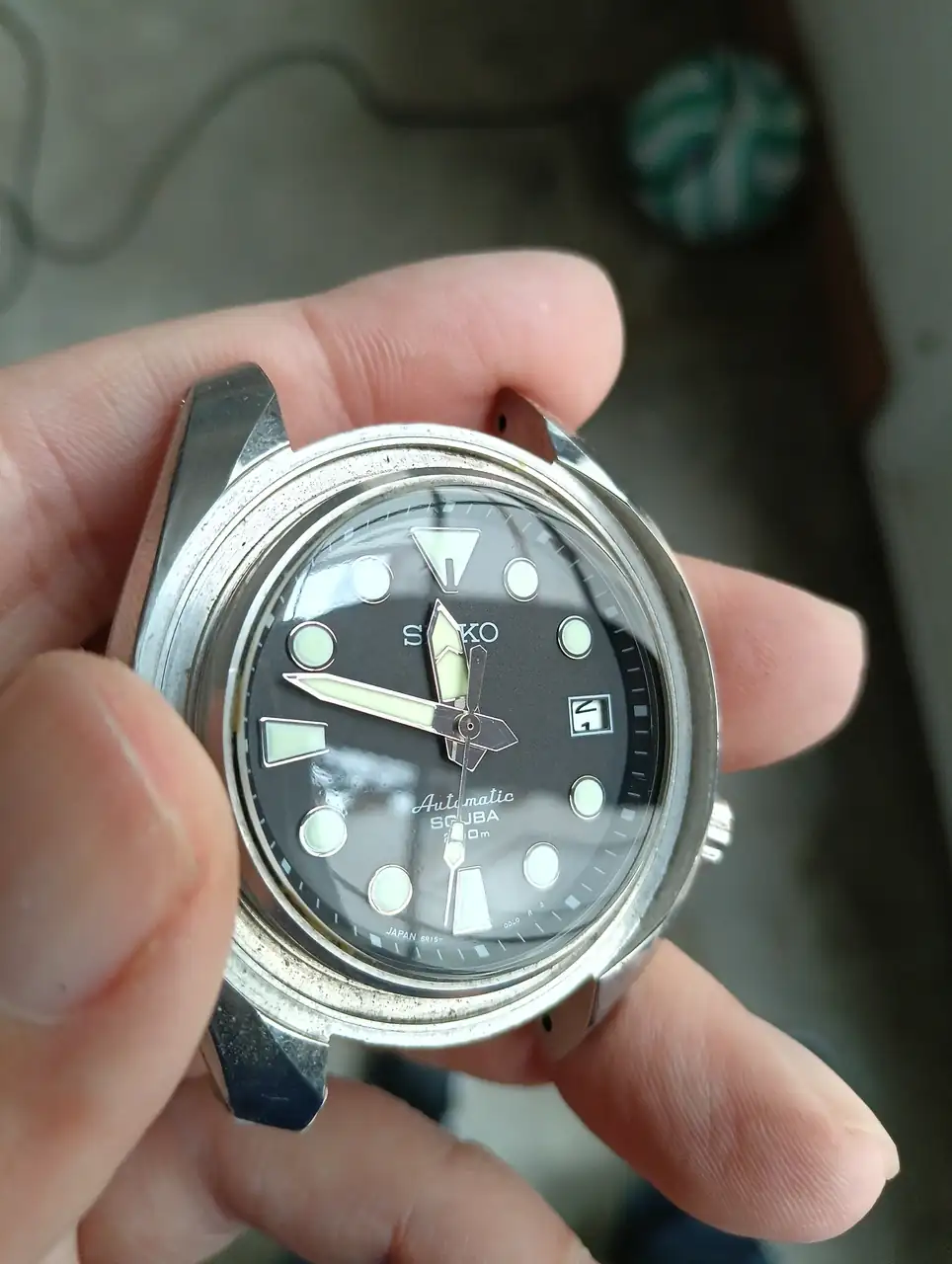

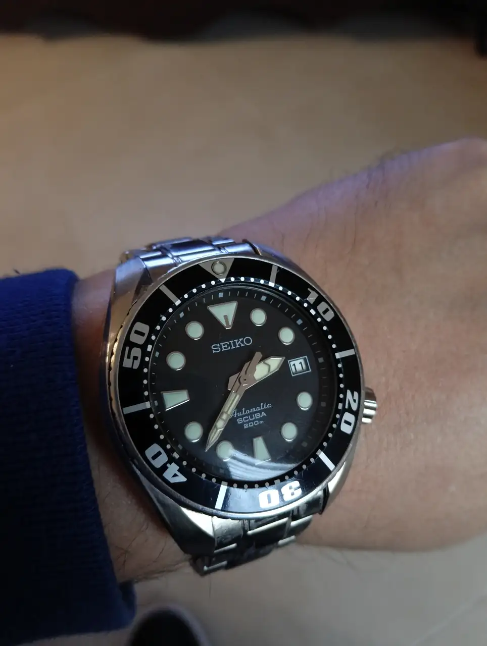

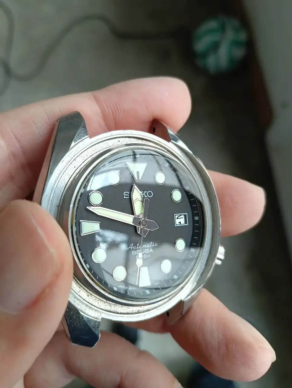

Seiko sumo ha tenido días mejores.Resultado final.

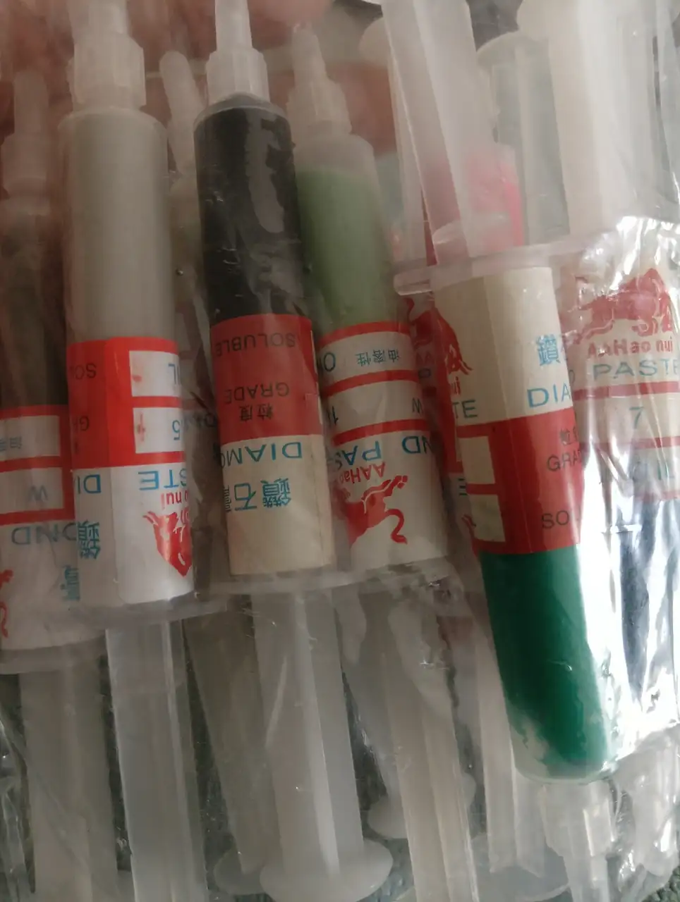

Hoy me han llegado de AE estás pastas de polvo de diamante. Me las ha recomendado alguien que sé que las ha usado bastante, así que con una dremel las usaré está semana. Usaré las menos abrasivas hasta llegar a la más fina ya que lo tengo bastante pulido y sólo me queda el toque final. Seguiré informando.

Hoy me han llegado de AE estás pastas de polvo de diamante. Me las ha recomendado alguien que sé que las ha usado bastante, así que con una dremel las usaré esta semana. Usaré las menos abrasivas hasta llegar a la más fina ya que lo tengo bastante pulido ya y sólo me queda el toque final. Seguiré informando.
Ver el archivos adjunto 2996398
siento discrepar, pero con la dremel, aun es sus revoluciones más bajas, la pasta de cerio acaba en cualquier sitio menos en el cristal y en la esponja. lo he probado y es jodido. mejor a mano, que es aún más tedioso, pero la pasta no desaparece.

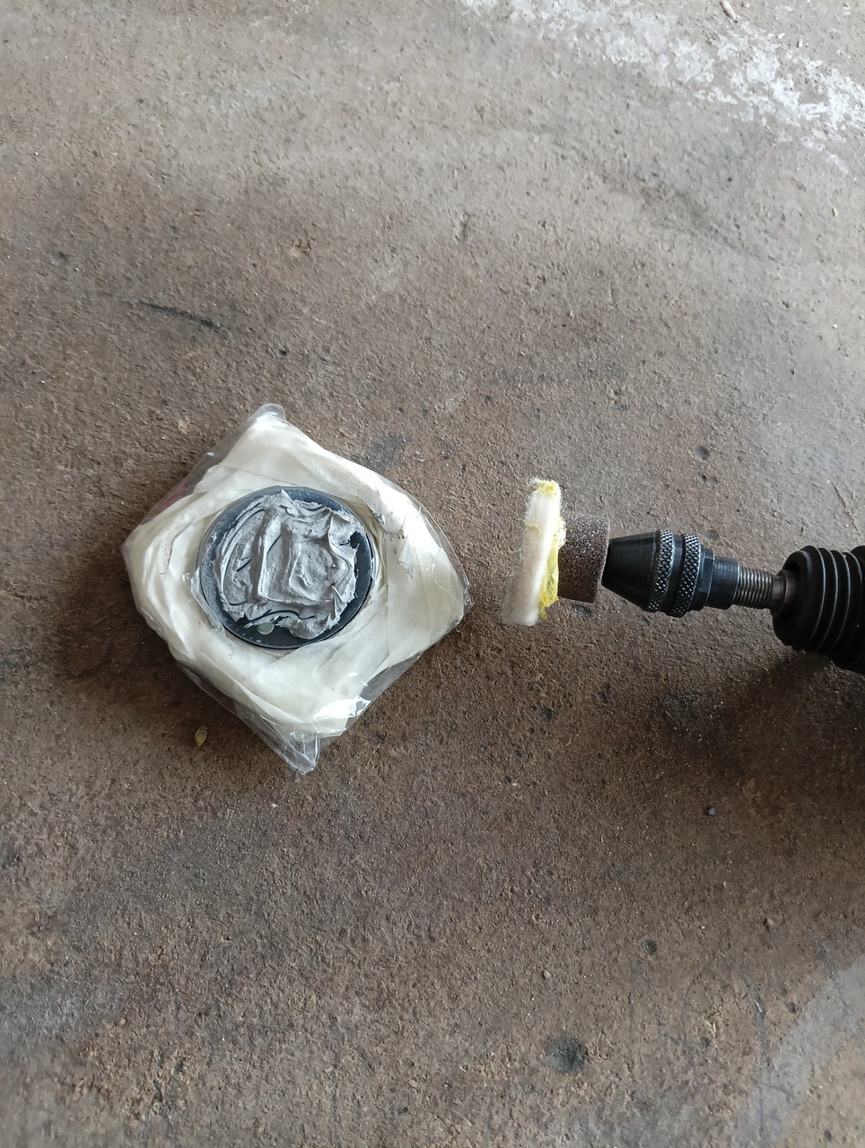

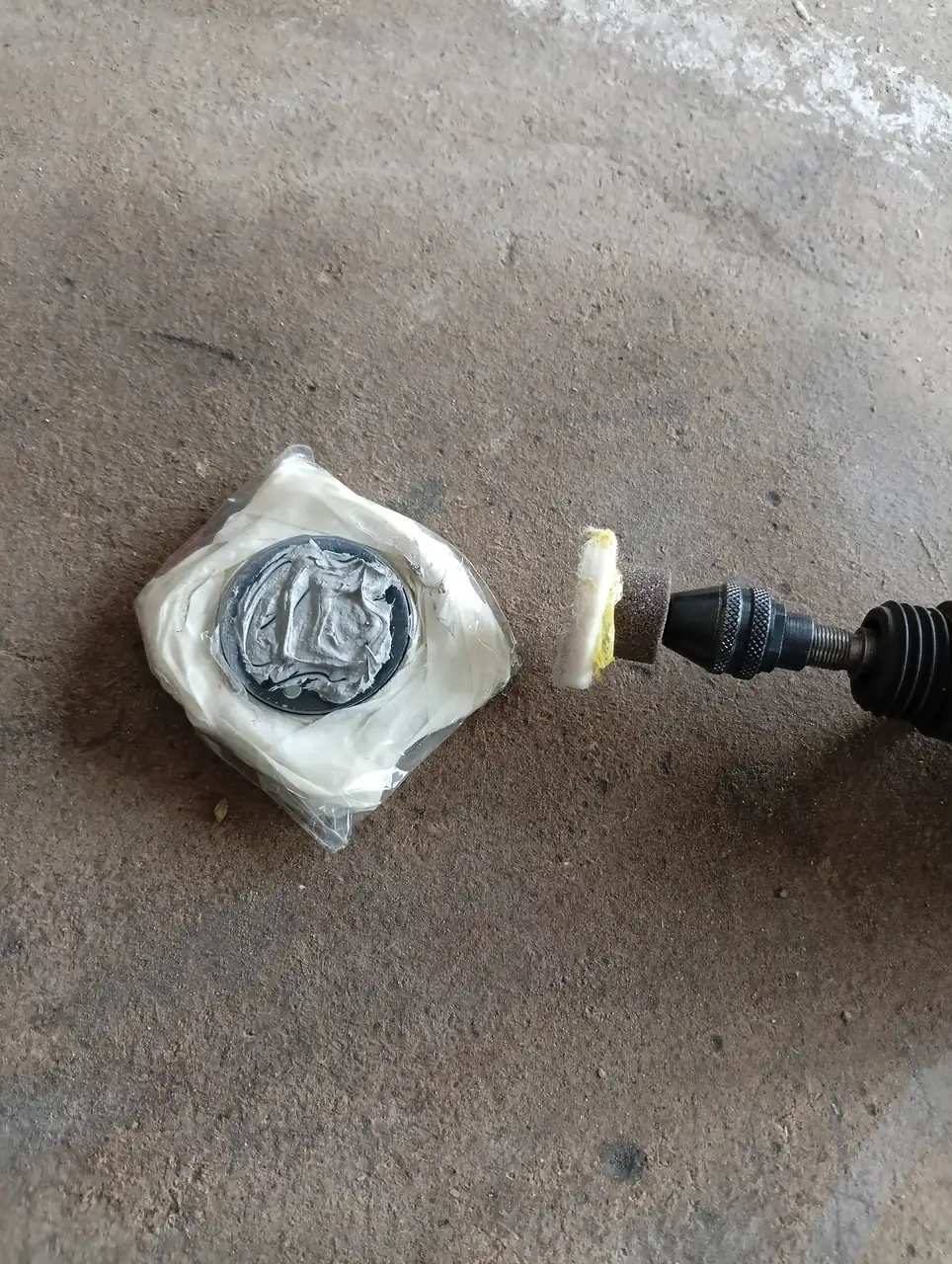

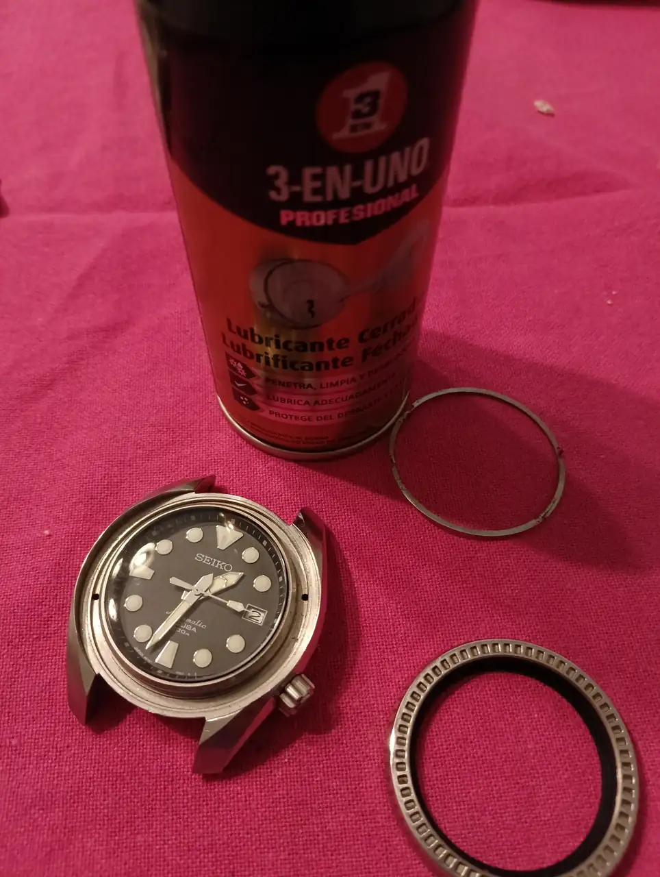

Pues hoy me he puesto con la dremel.
He pegado la tira de ¿algodón? a uno de los útiles de la dremel.
Creo que ha quedado muy bien, he usado los pulimentos más finos, el trabajo duro ya lo había hecho con las lijas.

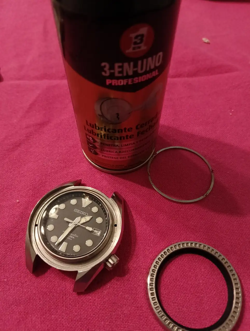

He limpiado bien el bisel con un cepillo pequeño agua y jabón, el anillo igual, después he aplicado unas gotas de aceite especial para cerraduras que tenía por ahí, el movimiento y sonido del bisel son perfectos ahora.
Eso sí, para colocarlo he tenido que montarme literalmente encima.

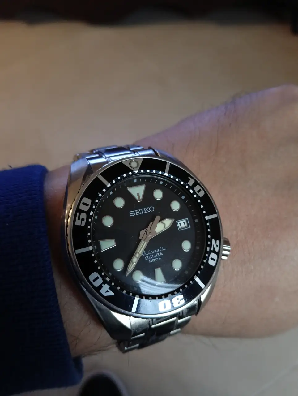

Y este es el resultado final.
Me he entretenido mucho haciendo esto, me ha gustado y probablemente repita, es una forma de tener un buen reloj a buen precio, las lijas han costado 4 euros y las pastas 9 euros.
Gracias a todos por vuestros consejos.
Ver el archivos adjunto 2997906
Ver el archivos adjunto 2997907
Ver el archivos adjunto 2997908
Ver el archivos adjunto 2997910

Gracias por compartir esa información. Yo use´el polvo de Cerio con agua, pero solo es realmente útil si los rayazos no son muy profundos.
