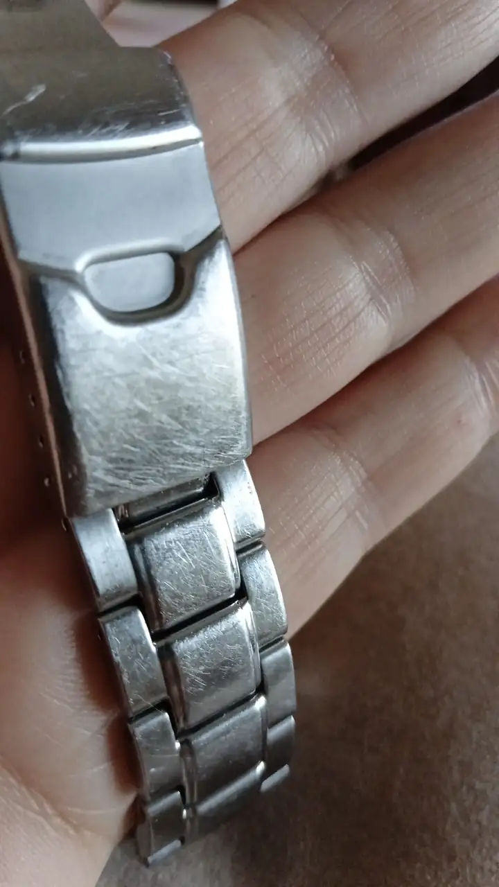

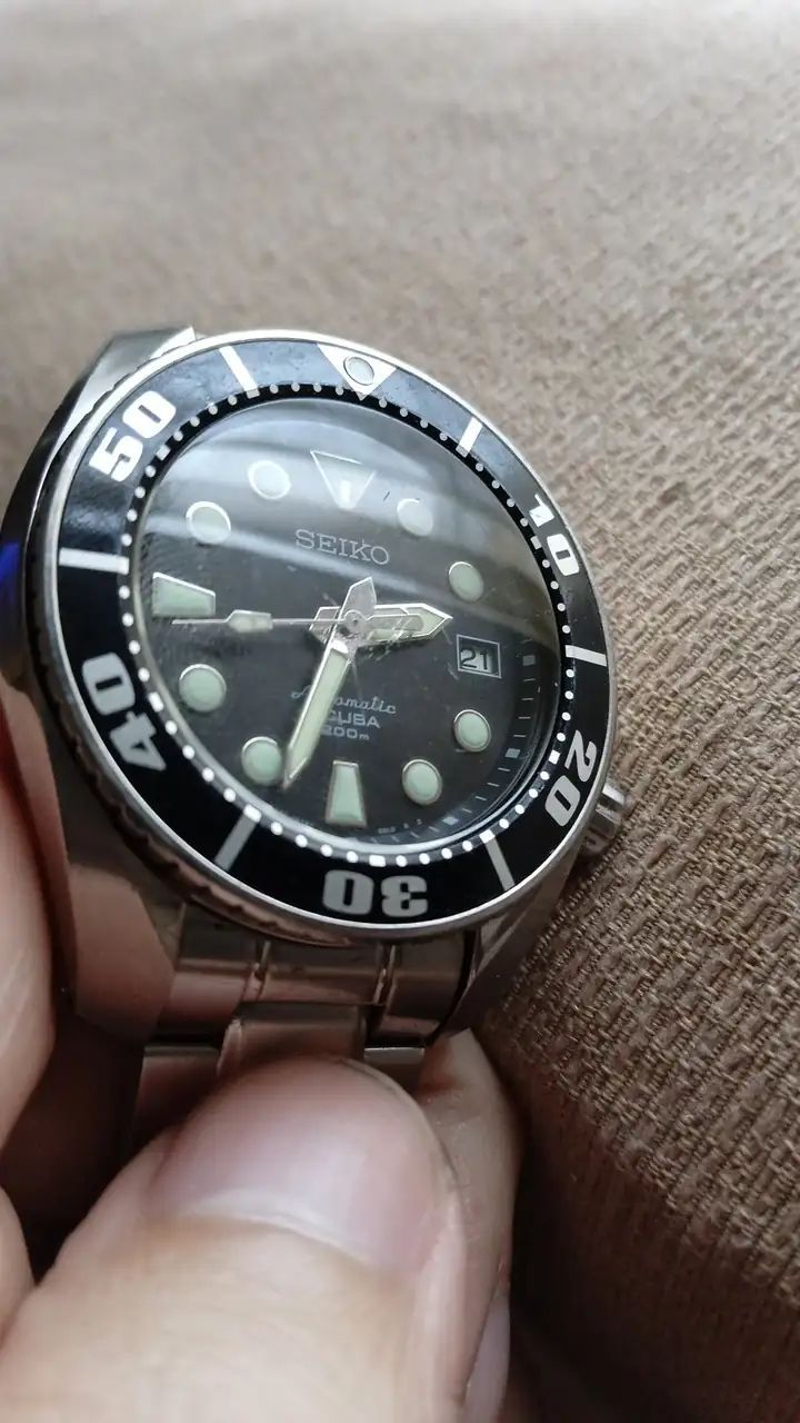

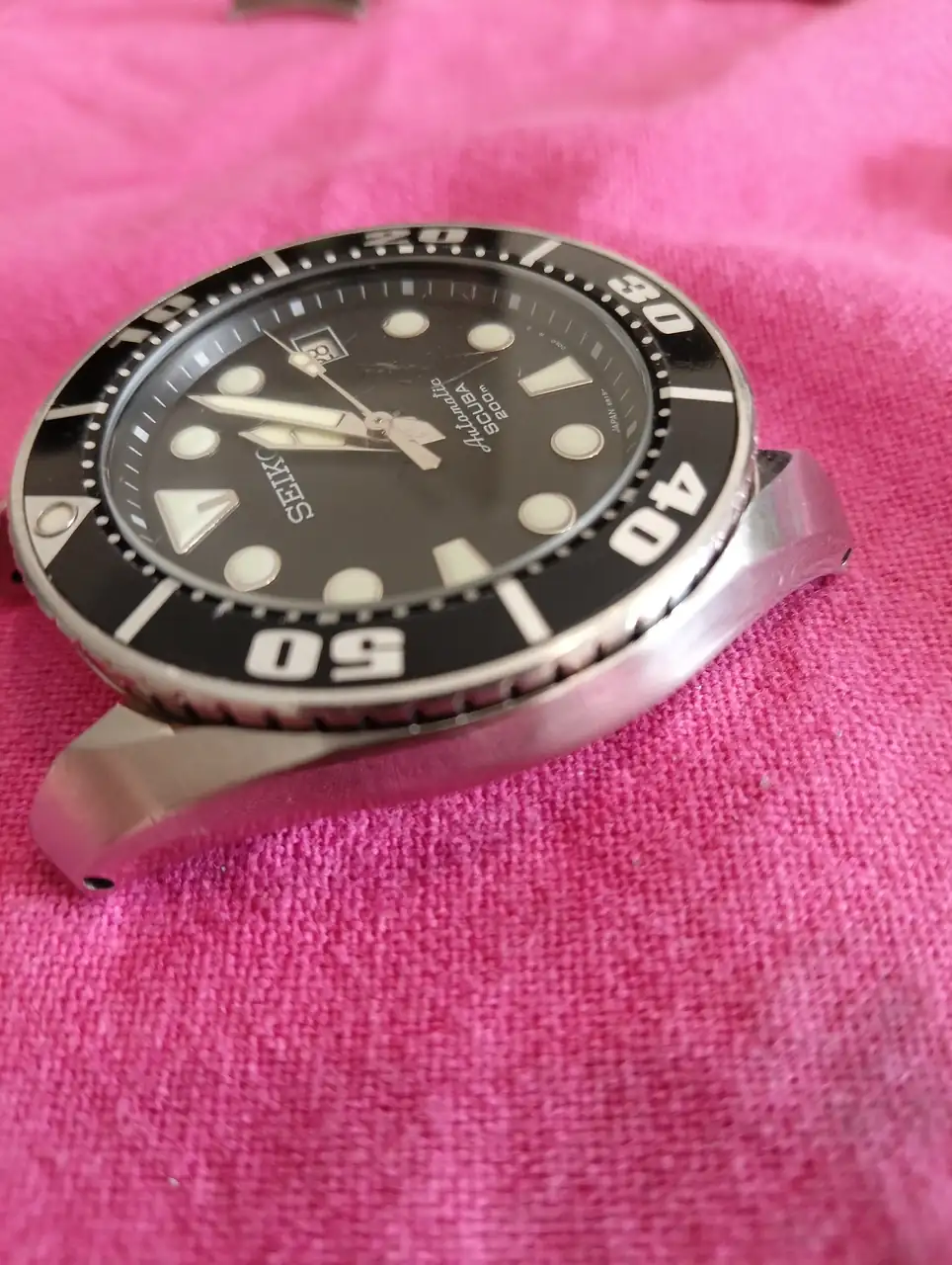

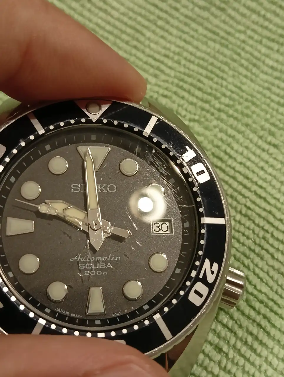

Buenas tardes, no suelo publicar en este hilo porque soy muy torpe pero he comprado un seiko sumo y está muy trabajado, brazalete, cristal, caja, insert y bisel.
El brazalete está muy arañado aunque no son profundos si muy cuantiosos.
El cristal está muy arañado y yo diría que estallado,
El bisel y el insert están tocados
Vayamos por partes, puedo pulir el brazalete y que quede bien? Cómo podría hacerlo? Después iremos con el cristal?
Gracias.

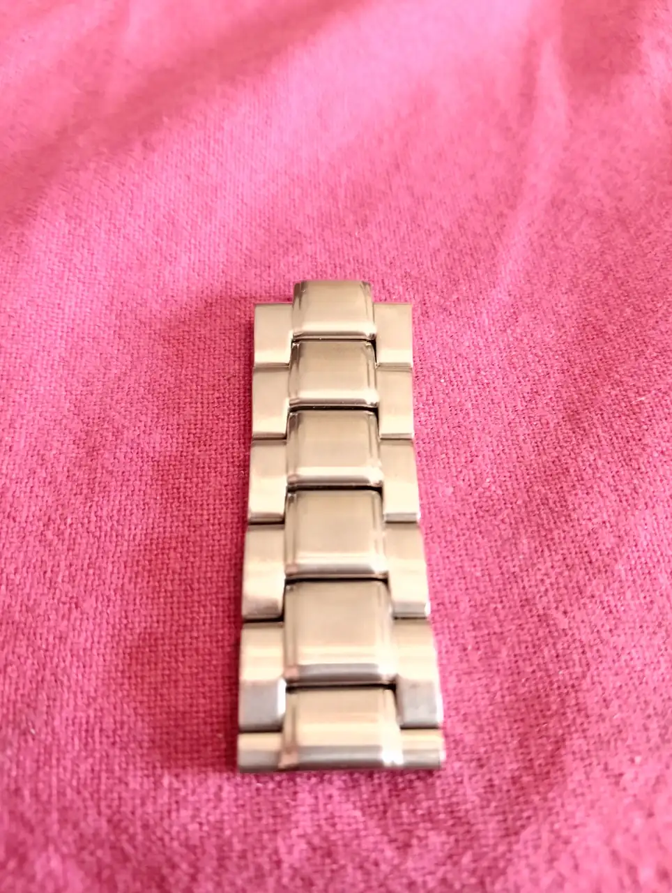

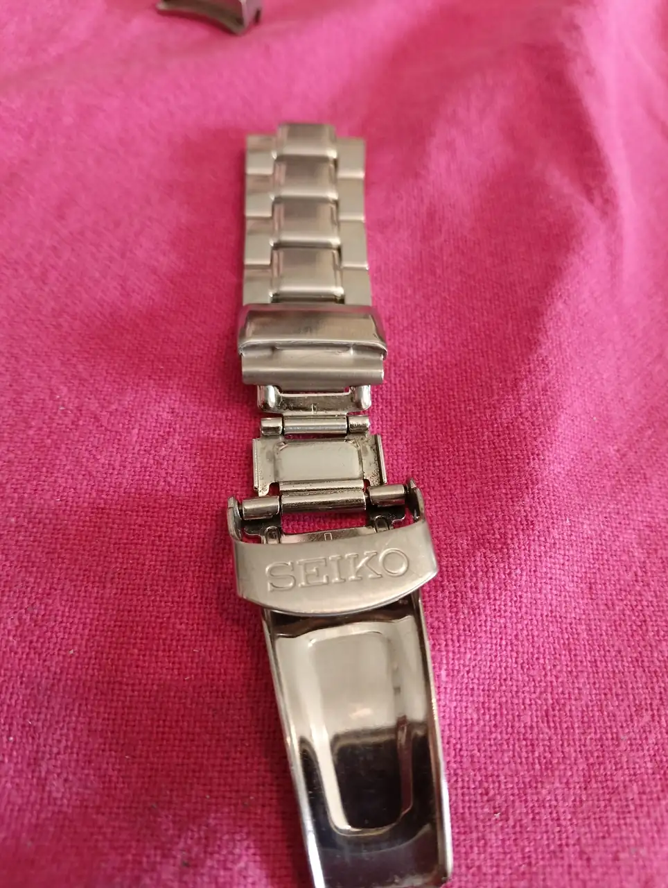

Pues he llegado a casa y me he puesto con un estropajo, es marca blanca y no muy abrasivo, ha hecho algo pero tendré que intentarlo de nuevo.

Los estropajos buenos se pueden encontrar en tiendas de chapa y pintura . Tambien los hay en varios “grosores “ ósea unos son mas agresivos y otros menos.

He pedido unas esponjas para cepillar mejor el armis, a ver si lo consigo. Problema que veo y que ya ha ocurrido? La parte central del armis lleva los laterales pulidos y son de pequeñas dimensiones, se va a quedar (ya se ha quedado)todo cepillado, como volver a dejar pulidos esos laterales tan pequeños?
Hay unas cintas de pegar de color amarillo , se pueden conseguir en AliExpress. Se usan para tapar las partes que no quieres pulir. Para pulir se suele usar dremel y pasta de pulir.

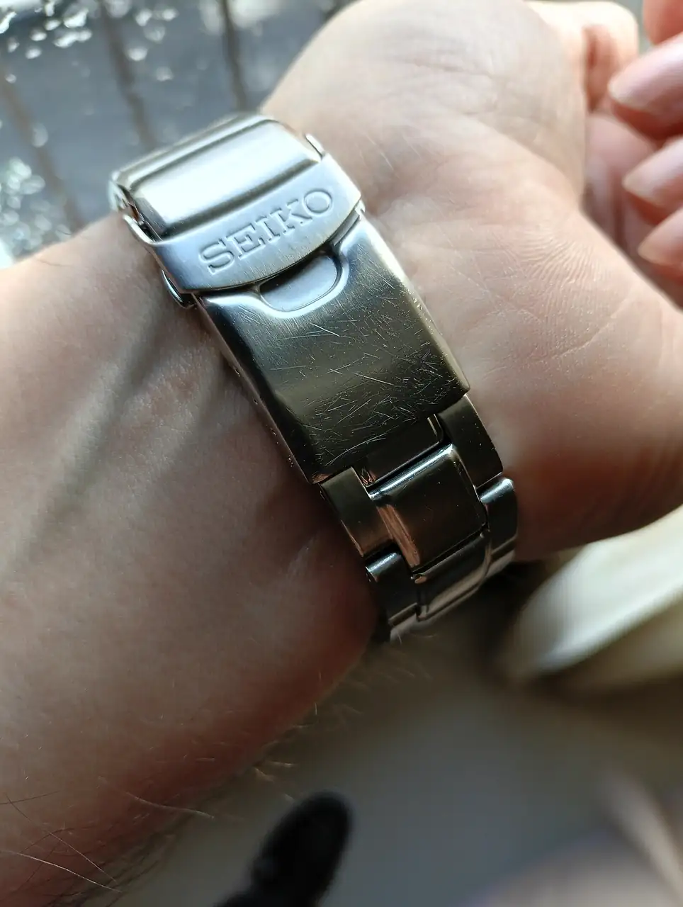

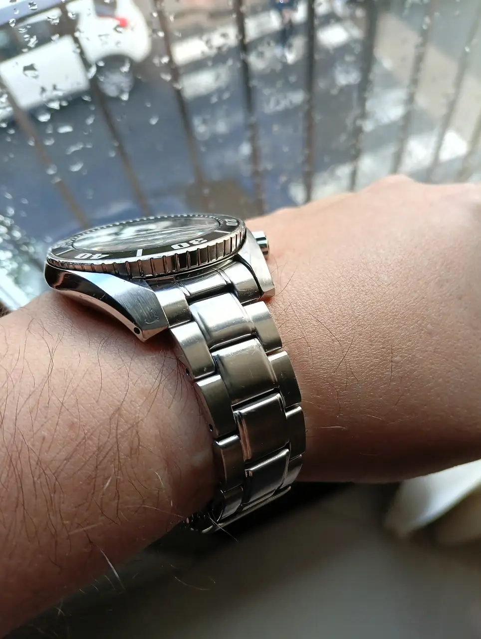

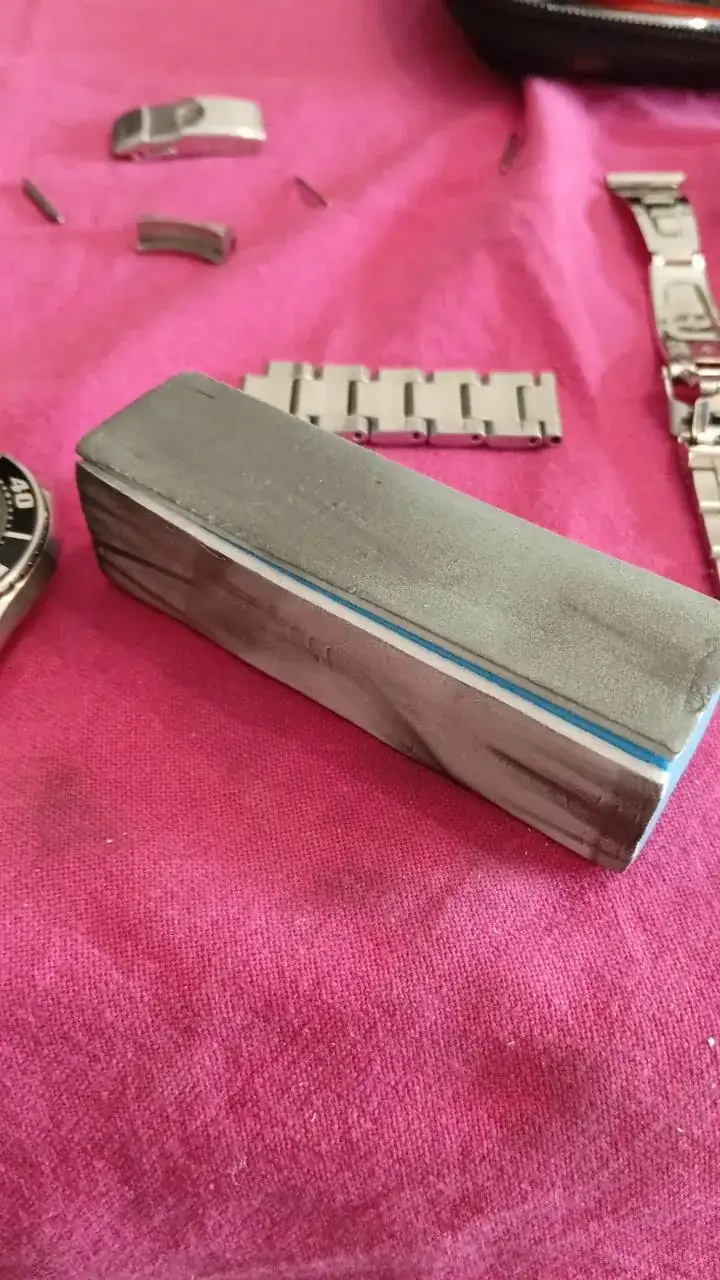

Ayer me llevaron estas esponjas de AE y me he puesto manos a la obra
Impresiones: no son para cepillar, son para pulir, la parte del grano más grueso ya es bastante fina, aun así creo que el cambio es para mejor.
Las partes pulidas quedan muy bien siempre que sean arañazos muy superficiales.
Cuando llegue lo que he pedido para el Cristal veré si mejora, mientras creo que mis estándares de calidad los va cumpliendo, con los Divers no hay que ser muy exigentes, son para maltratarlos, ya me entendéis.

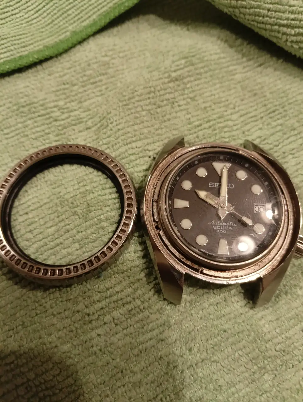

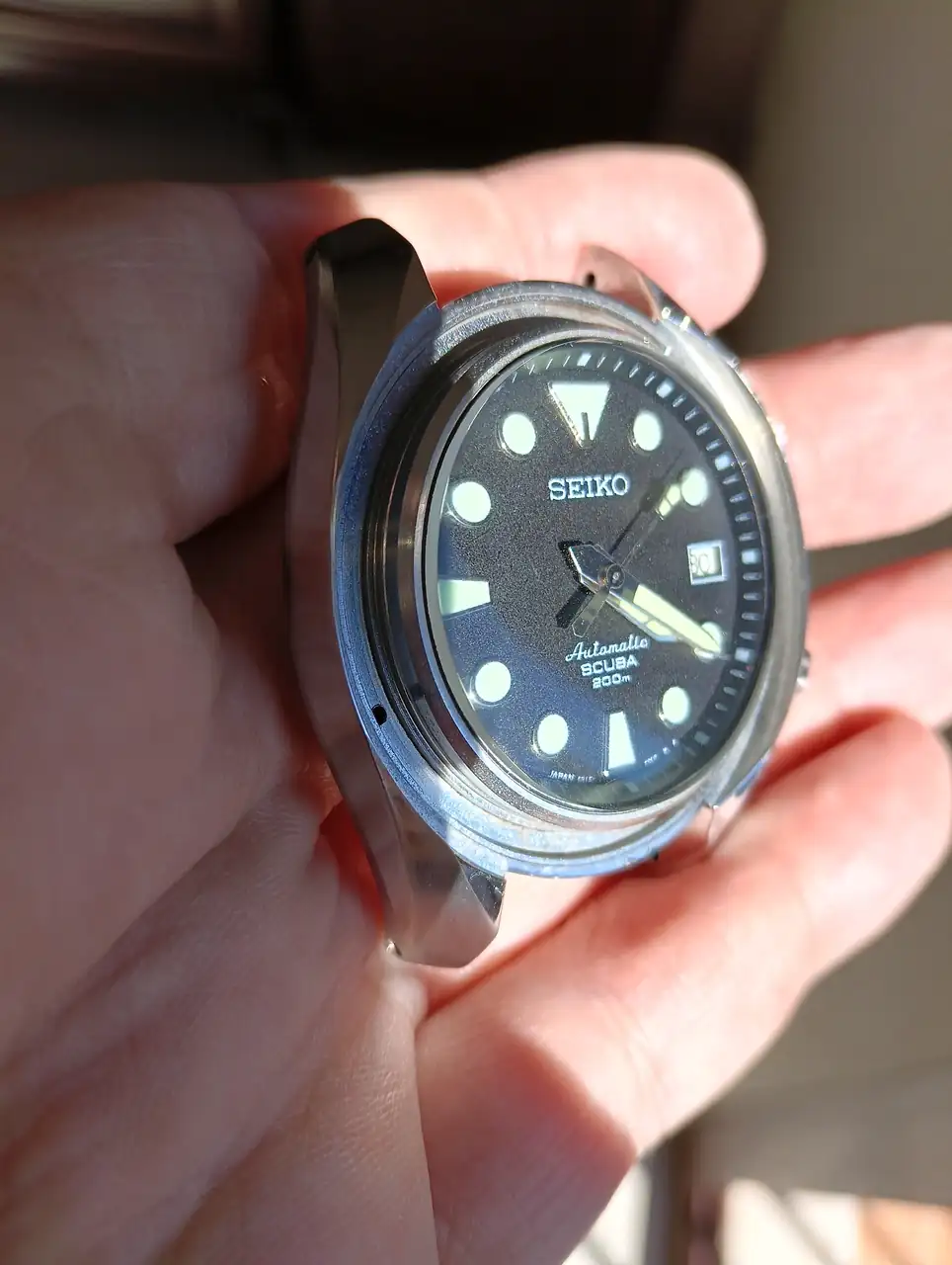

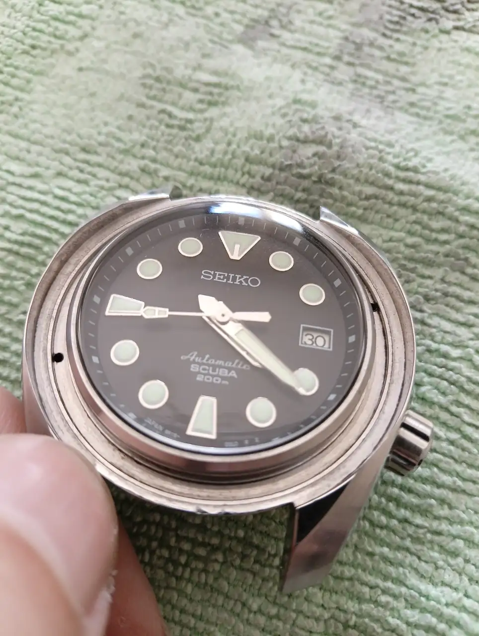

Después de un calentón he quitado el bisel.
No sé si mañana ponerme con las lijas., 400, 600, 1000, 2000, 5000. No quiero usar el óxido de cerio, dicen que es tóxico, aunque a saber que tienen los productos estos chinos.
Qué opináis, lo haré a mano.

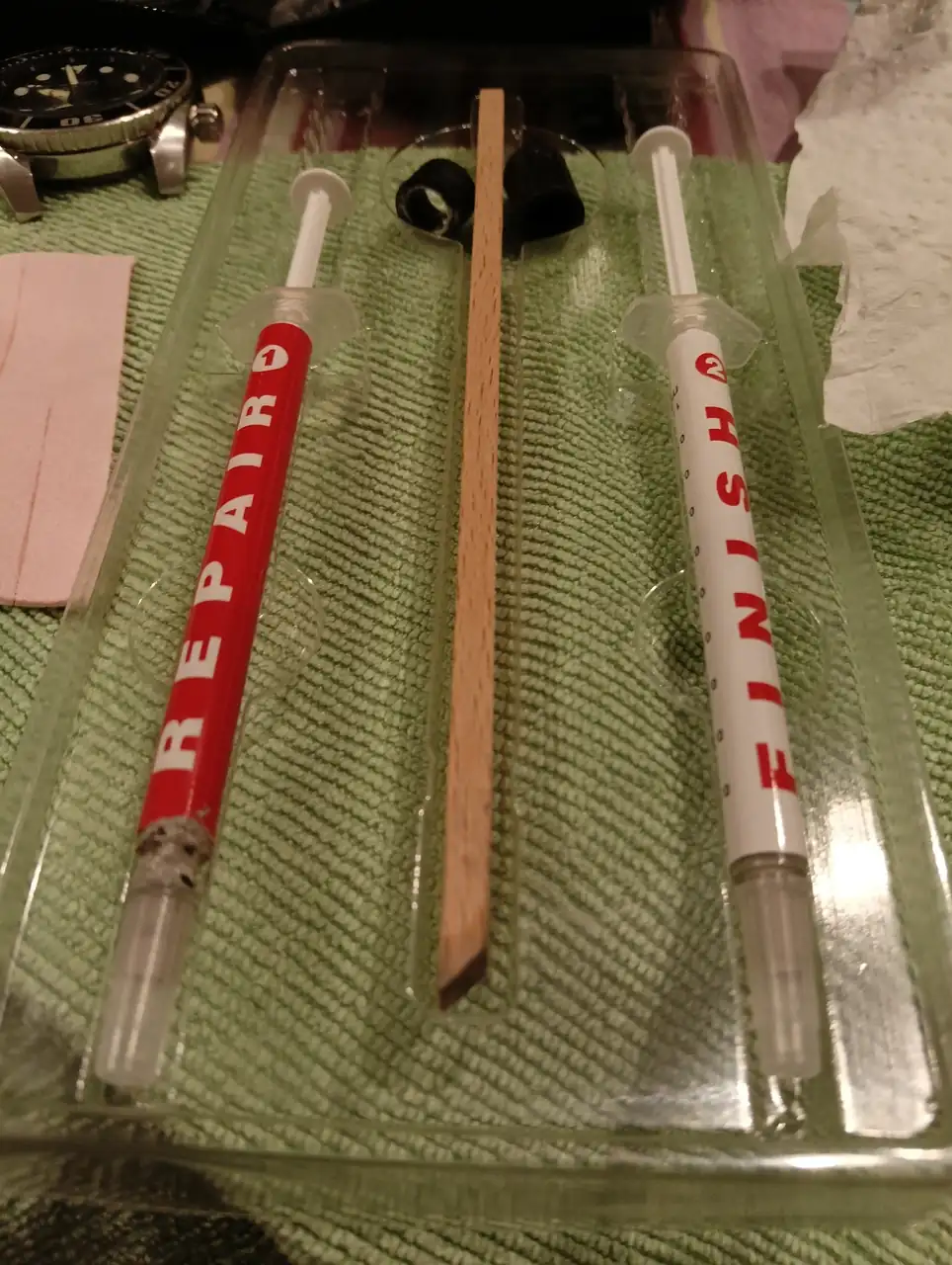

Yo uso la dremmel para pulir los cristales. Te pongo un video de como lo hago yo y va de cine. Quedan como nuevos.
Como productos para pulirlos uso, aparte de las lijas de agua, la pasta verde de pulido de toda la vida y este producto de Bergeon.
Y para el brillo final sí uso Cerio en pasta. Con cuidado y humedecido no hay ningún problema con él. Eso sí, lo hago a mano y no con la dremmel.

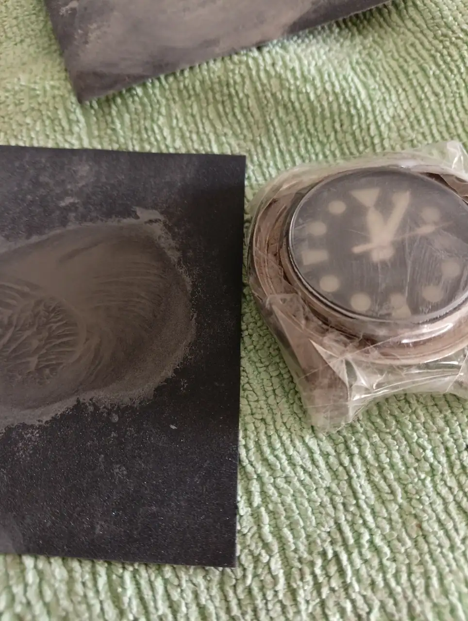

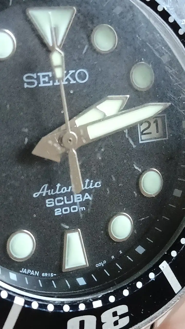

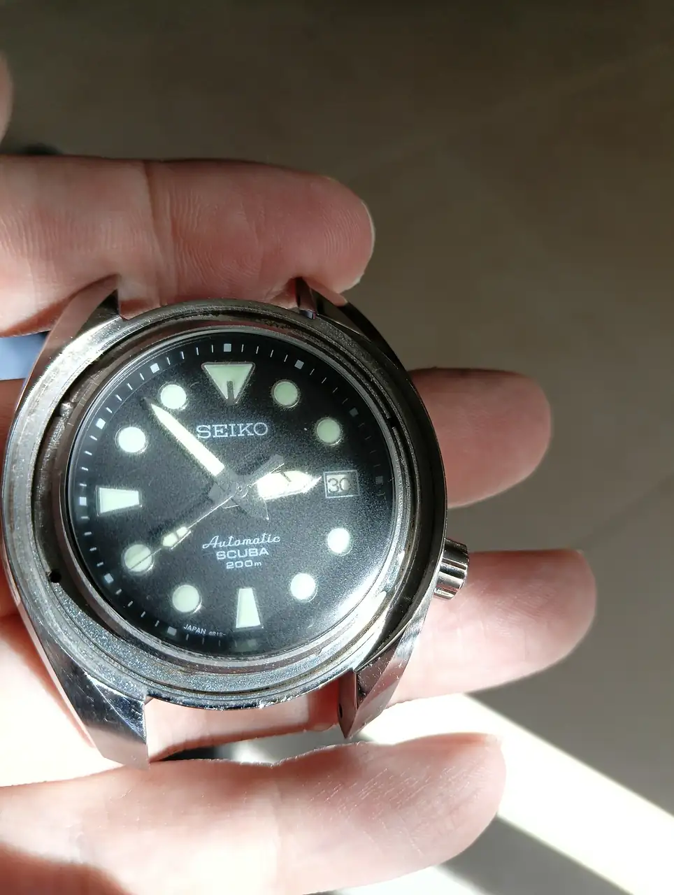

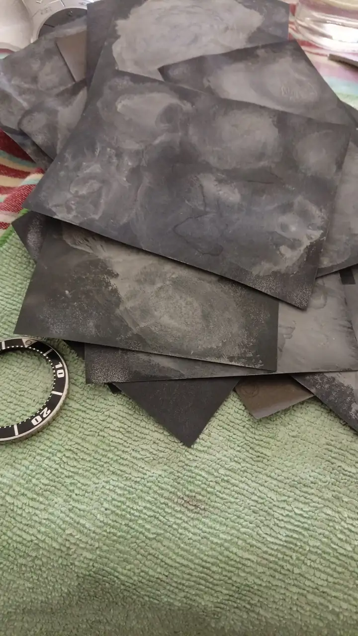

Me he puesto a pulir el cristal con lijas, 400, 600, 1000, 1200 y 1500.
Al principio he usado la de 400 con agua y las marcas no desaparecían, en cuanto he dejado de echar agua ha ido todo mejor.
He gastado casi todo, el resultado es bueno pero se quedaba el cristal opaco además de ser un proceso muy fatigoso al hacerlo a mano.
Después he aplicado la pasta de pulido china y ha mejorado algo pero no queda del todo bien.
Así a la sombra parece que está bien, pero al sol no queda bien del todo.
Qué debo hacer ahora, óxido de cerio? Pasta de pulir con dremel?
