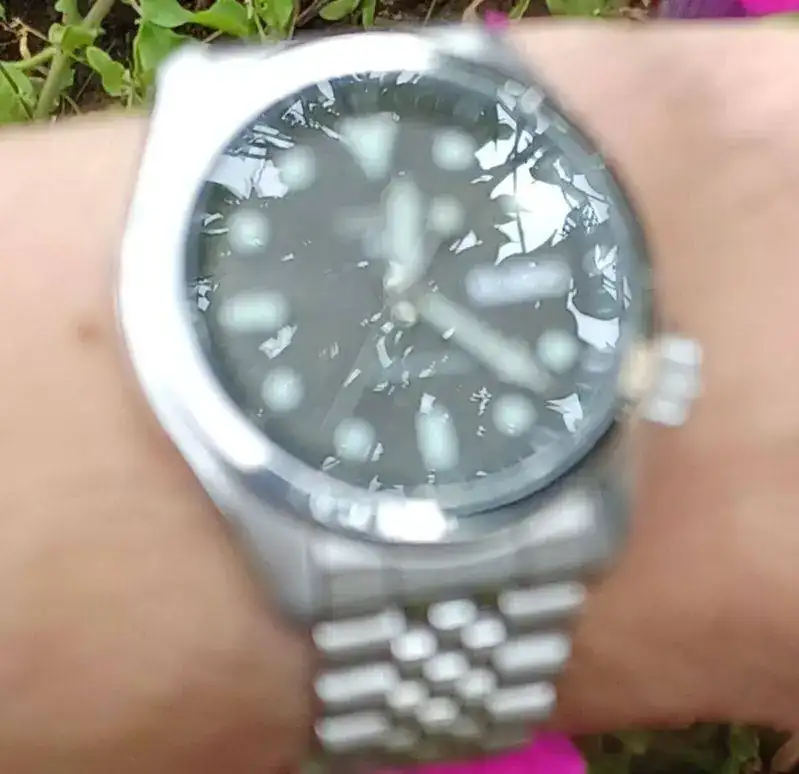

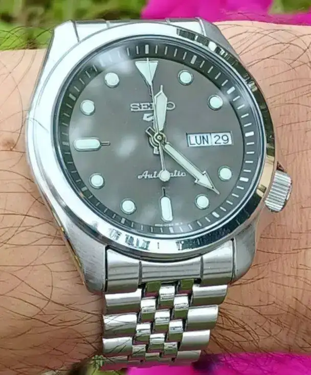

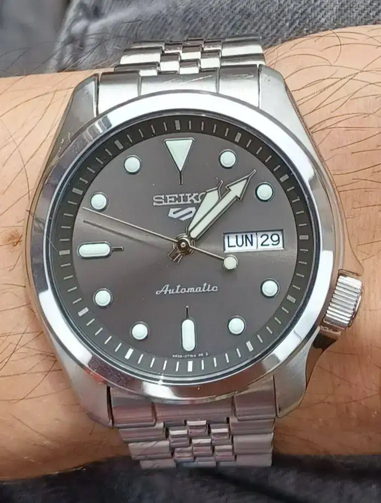

A éste se le puso un zafiro corriente y se puede ver el tema de los reflejos. Tres fotos del mismo día casi a la misma hora.
En la primera foto el reloj está algo desenfocado porque quise que se viera el 'efecto espejo' (ramas y hojas del árbol)
