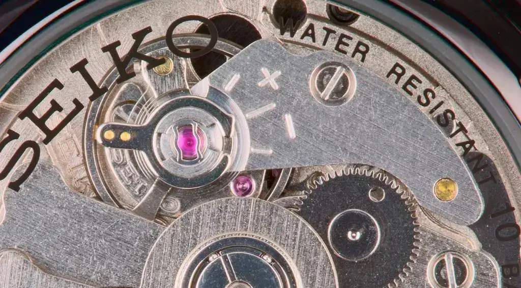

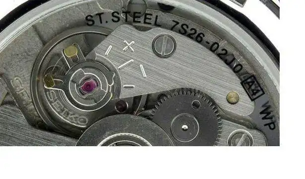

Muy buenas, tengo un Seiko de movimiento 7s26, al cual quise regular un poquito (adelantaba unos 7 seg al dia) y al tocar la palanca de la raqueta, sin querer tome con las bruselas la pieza de bronce (no se su nombre, esta señalada con una flecha sobre la imagen ) y la cambie de posicion y el reloj detuvo su movimiento. Pregunta: cual es la posicion original de esa pieza de bronce (la cual observe que en otros calibres seiko, aparentemente viene remachada) y otr seiko volante1.webpa: hay alguna posibilidad de cambiar el volante completo y colocar esa que viene directamente remachada? gracias!
P.D.: Mi reloj trae un volante asi
quisiera colocarle uno asi
Se puede?, sino como hago para volver a acomodar el que tiene?
Madre mía. ¿Como se te ocurre toquetear un reloj que ya tenía un funcionamiento óptimo?
Primero deberías poner una foto real de tu reloj para que veamos en qué estado se encuentra el volante.
Tampoco te asustes porque un repuesto es fácil y económico de conseguir.
Hola, buenisimo, como hago para mover el hilo hacia ahi????
Hola Joler!, bueno, te cuento, en realidad el plan era ese, no abrirlo nunca, mas siendo diver, pero resulta que el primer problema lo tuvo el reloj por si solo, una mañana no anduvo mas (a unos dos años de su compra mas o menos) y lo movi suavemente y alli me di cuenta de que algo estaba suelto adentro, lo destape y me di que el contrapeso del rotor de carga (una medialuna que gira que no se su nombre) presentaba el tornillo central suelto (mas bien se le salio) por lo cual lo puse en su luga y lo ajuste. Luego de ello me picó el bichito llamado "ya que estamos" y "ya que estamos" le quise regular la raqueta y lo que sigue es esta historia. Saludos
Bufff... +7... Tenías uno de los relojes con ese movimiento mejor regulados del mundo... Y que probablemente él solito iría a mejor porque con los años tienden a atrasar algo. Y después de la "bronquita", el consejo que te daría es que si no tienes conocimientos de relojería, lo lleves a un relojero. No será complicado ni caro arreglarlo (aunque quizá luego desees que esté en ese +7 porque una vez estabilizado tras pasar por el relojero puede que no quede tan afinado). Saludos.
tocar un reloj a nivel de relojeria -que no es cambiar una correa- sin saber de nada ("esa pieza de bronce") tiene delito ,y mas para corregir 7 segundos en ese movimiento
ahora te va a tocar pasar por relojero si o si... ajustar la espiral no es cosa pequeña sin tener conocimientos ni el equipamiento adecuado
y
