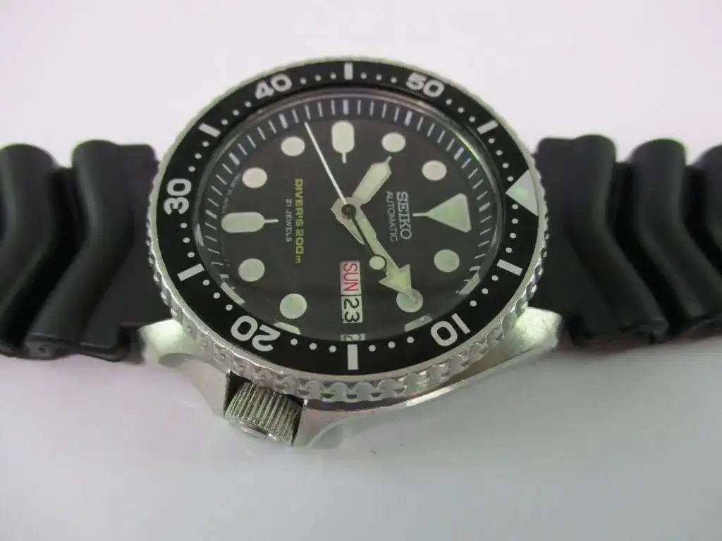

He comprado un SKX007 j, concretamente este:
Que parece ser es del mes 10 del año 2000, y por tanto monta la 7s26 A.$_576.webp

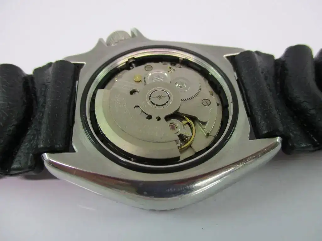

Aqui el A:
Es un muy buen calibre de batalla ... aún siguen dando guerra ...

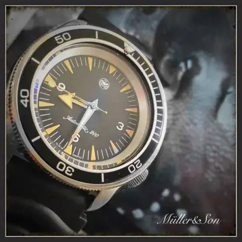

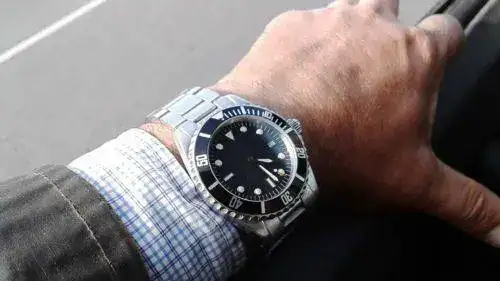

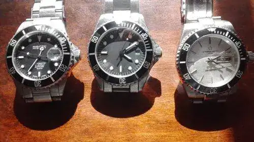

Los otros que tengo de batalla son un Amphibian y par de ellos que con etas 2824 y 2836 y cajas estancas yo mismo monté:$_12.webp$_18.webp

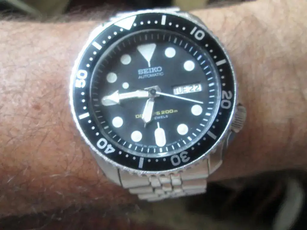

Pues yo no pernsaba qu este Seiko SKX era todo un relojazo, de tanta altura, y lo dice quien tiene relohjes suizos de relumbre . El caso es que ya lo he recibido. de segunda mano conste, y me sorprende gratamente, tanto que no entiendo como he podido tardar tanto en tener uno. Es BBB: Bueno, Bonito y Barato. IMG_0481.webp

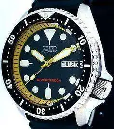

92ec723894dc8f30242b40a62727cfb1--coin-navy.webp691709b1e42b854ba18157ec1ac95f9c--seiko-skx-doctor.webpf3fcdde0803f125ffd1528cd29eb7738.webp
¿Y donde se puede encontar un bisel, económico, de recambio para este SKX?
