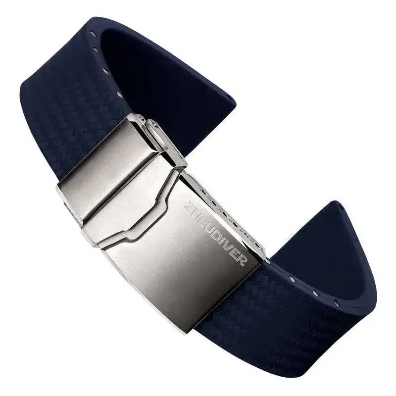

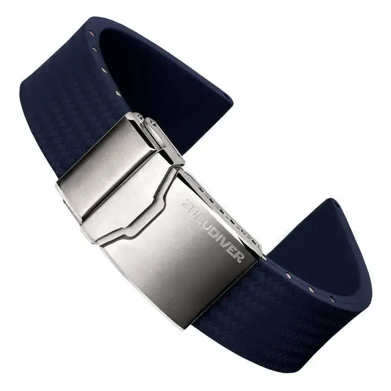

Correas hay muchas, a mi, para los diver, me gustan las zulidiver con cierre deployante
A ese Monstruito la azul le iria perfecta, eso si, no son baratas

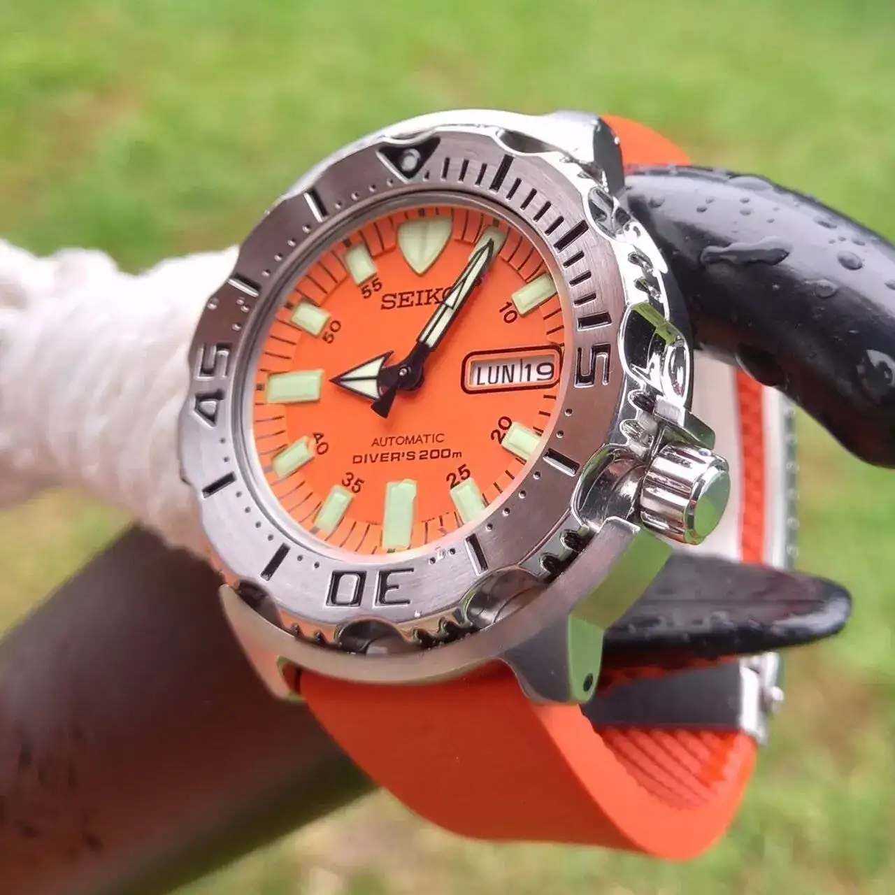

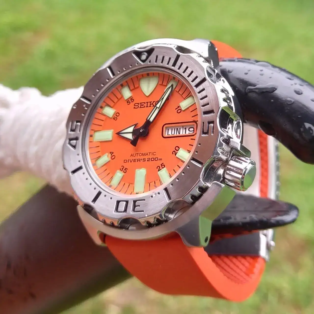

Pues he estado ojeando la página, buenísima por cierto, y mirando distintos tipos la verdad es que estoy más tentado de pillar esta: Modern TropicalAquí tienes al último Monster q tuve con la Mk300 naranja, para q te hagas una ideaVer el archivos adjunto 2764943

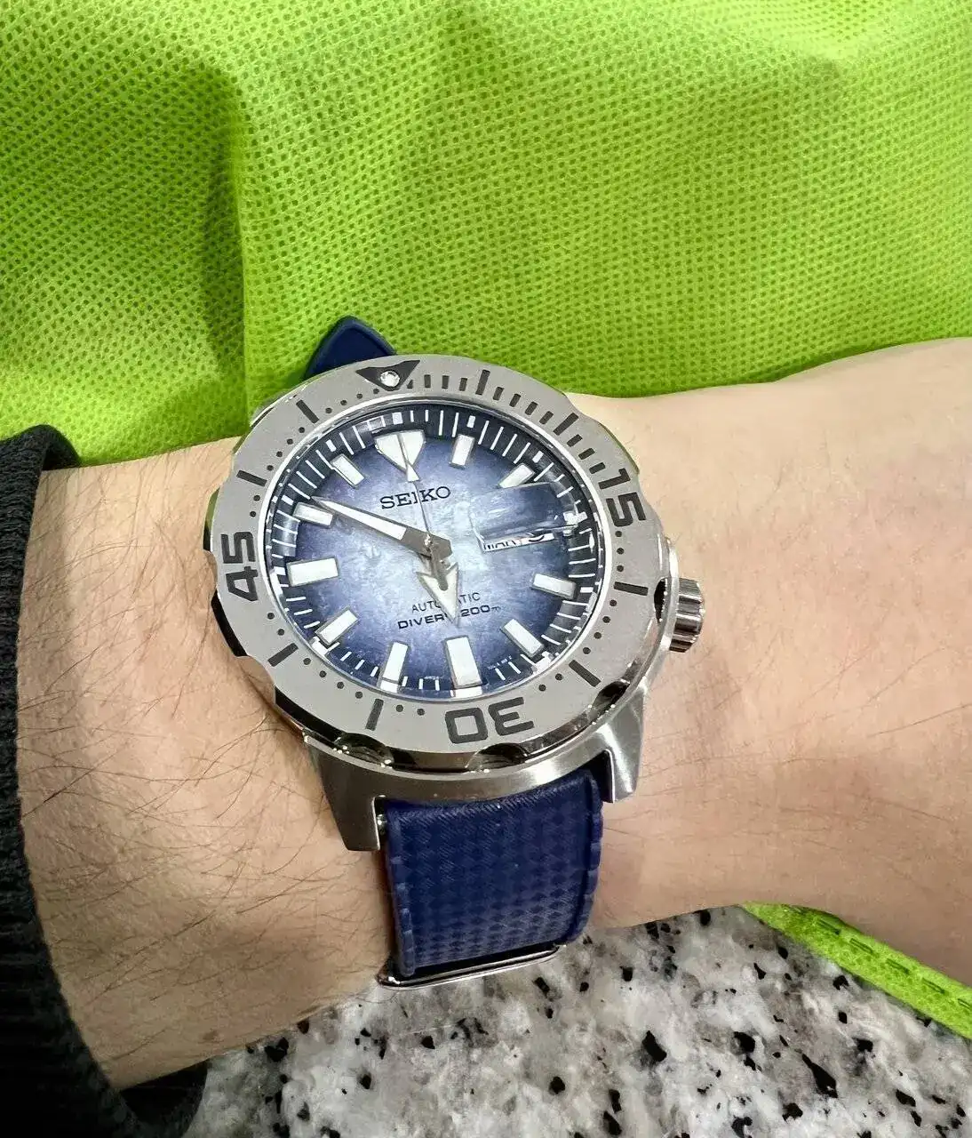

Pues ya lo tengo aquí! Encantado con la compra, me ha parecido más bonito al verlo en mano que en la web. Ahora toca pasar por mi joyero de confianza a que me lo ajuste, que me sobran unos pocos eslabones, y luego a lucirlo a ver qué tal!!
Os dejo unas fotos que le acabo de sacar mientras abría el paquete.
